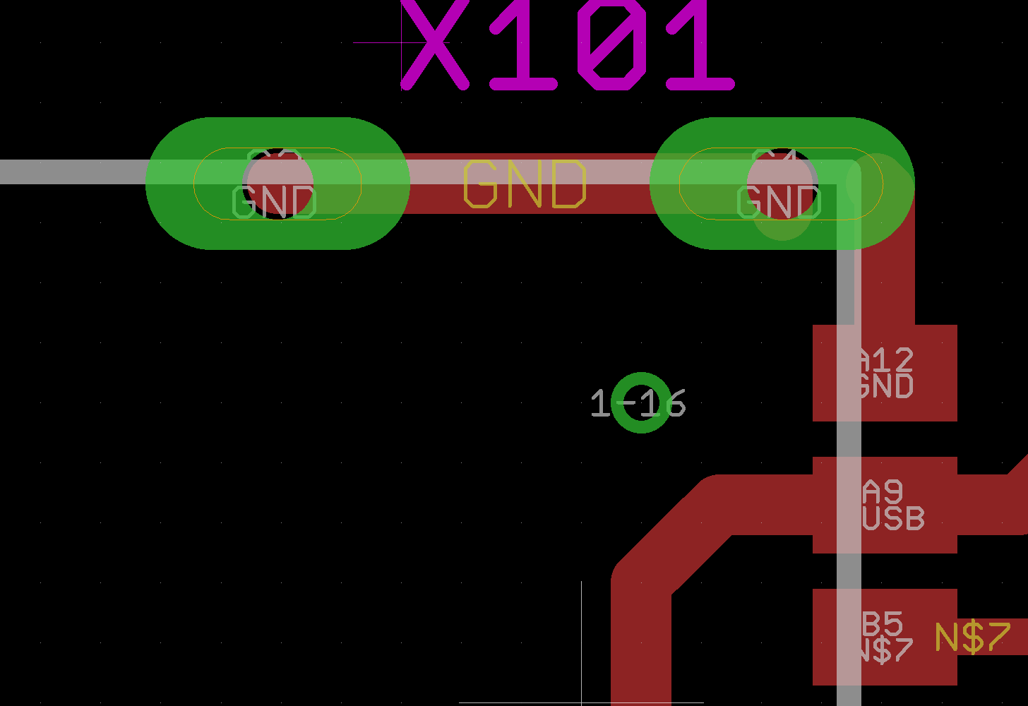

Langlöcher in EAGLE projektieren
Gast #8057342
"Usually we would suggest that customers draw the shape of the slot in outline layer. When it needs to be plated, a round drill hole should be added to the drill layer in the center of the slot."
#8057503
Genau so mach ich das auch für USB-C-Anschlüsse et al. Ovales Pad mit Bohrung in Slot-Breite und im Dimension-Layer dann die Fräskontur über das Pad gelegt.
Der DRC ist damit nicht glücklich, beum Routen muss man etwas tricksen und Polygone möchten sich nicht mit dem Pad verbinden, aber das sind alles keine Weltuntergänge.
Wenn man den DRC nicht ärgern möchte, kann man die Fräskontur in den Milling-Layer legen und im CAM-Prozessor den Milling-Layer mit in das Board-Outline-File ausgeben lassen (Zumindest in 9.5.2 geht das), man muss dann immer nur darauf achten, den Job auszuwählen, denn standardmäßig wird der Milling-Layer nicht mit ausgegeben.
