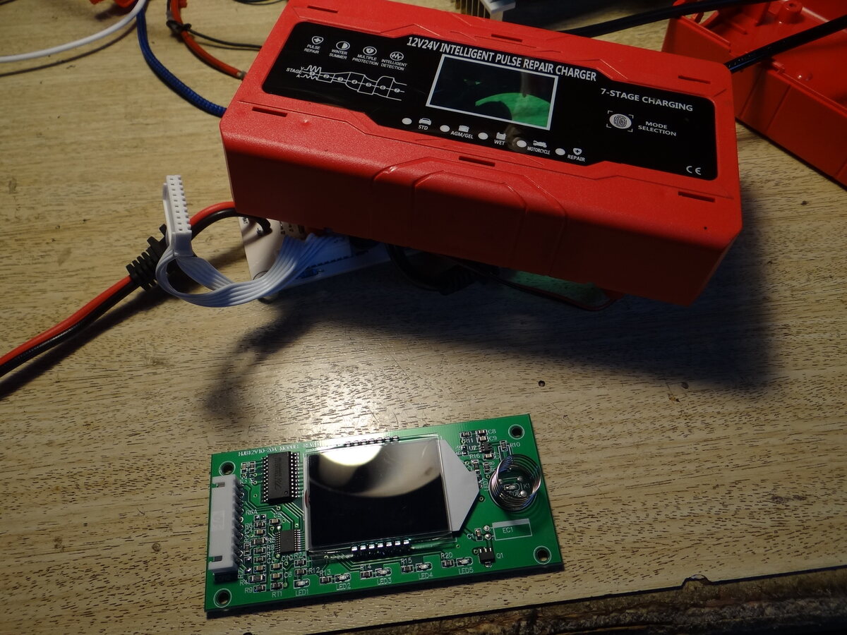

Hallo Zusammen,
kennt jemand die Funktionsweise dieses Bereichswahlschalters?
Er schaltet die einzelnen Ladekurven um.
Der zickt plötzlich rum und reagiert kaum noch. Weil mechanisch nichts
beweglich ist, geht das induktiv durch Fingerauflegen?

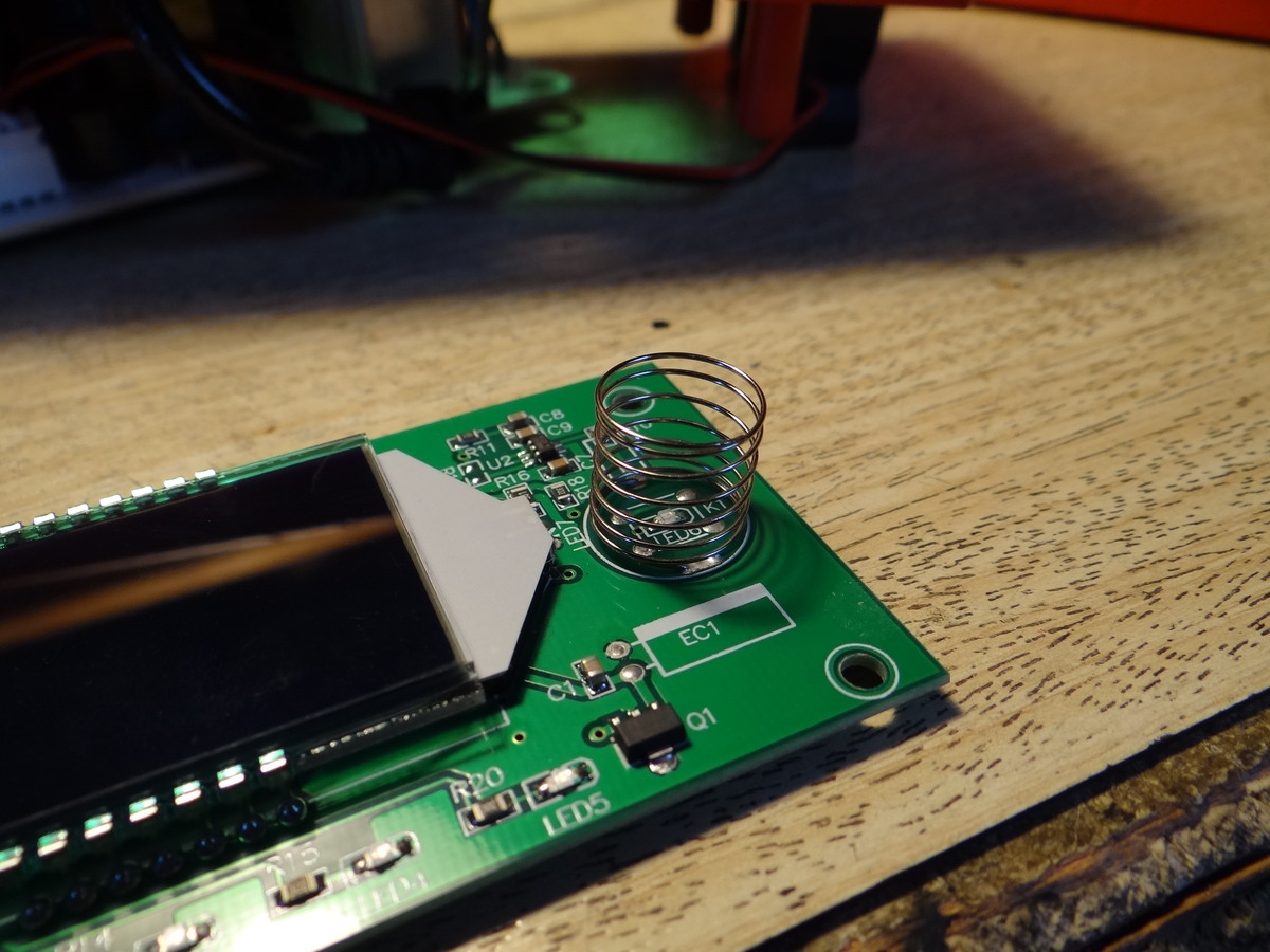

von Wolf-Dietmar P. (wodipo)
Das ist eine Spule mit 7 Windungen, nach oben hin offen, und am anderen
Ende an einem Touch Sensor RH6016c angeschlossen...
Alles chinesisch.

von H. H. (Gast)
Wolf-Dietmar P. schrieb:
> Alles chinesisch.
Nicht nur.
> Spule
Feder.
So, ist gelöst.
"RH6016 is 1 channel capacitive touch detection IC,
which can take the place of mechanical switch or
button. "
Ursache gefunden und behoben. Läuft wieder top und perfekt.
Geplante Obsoleszenz hat zugeschlagen. "Nicht mit uns" ;)
Die openend-Spule rostet ganz leicht (nur unter Mikroskop erkennbar) und
macht Windungsschluss.
