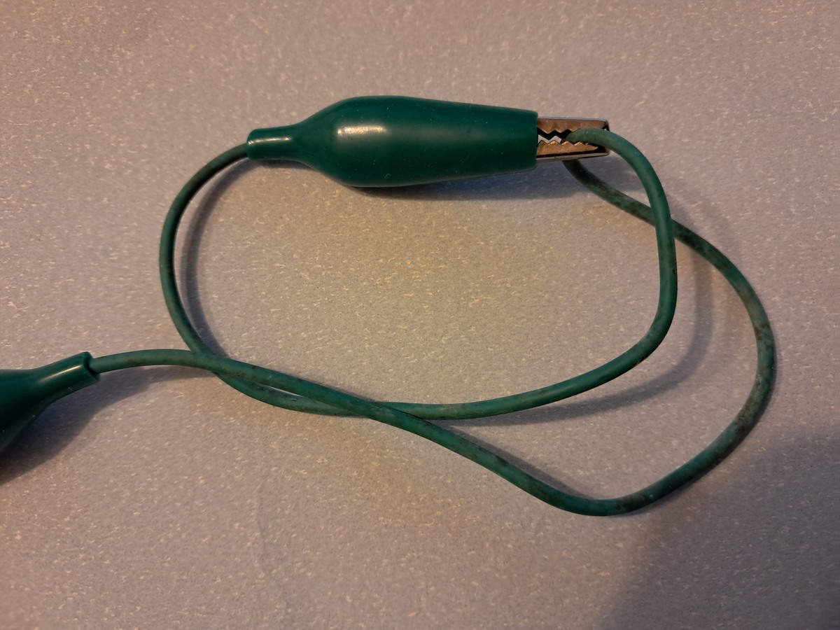

Indem man eine einfach das Band einfach vor den Ende eine Schlaufe macht
und diese Teil dann einklemmt.

Guter Vorschlag Dieter! Das funktioniert theoretisch auch. Also gäbe
schon zwei Lösungen. Praktisch ist die Schlaufe aber zu dick für den
Verschluss von meinem Spanngurt.
Martin schrieb:
> aber zu dick für den Verschluss von meinem Spanngurt.
Bei meinem geht es, aber der ist draußen im Auto. Daher hatte an dem
Kabel das Prinzip gezeigt.

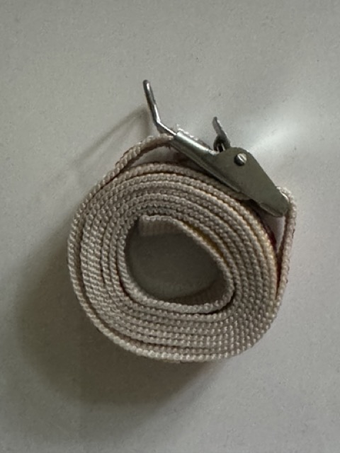

In dem man ihn "falschherum" durch den Klemmverschluss steckt, eine
Schlaufe lässt und dann den Gurt innerhalb dieser Schlaufe aufrollt.
Zum Ende hin die Klemme bedienen und weiterrollen, damit sich die
Schlaufe verengt.
Übrig bleibt - siehe Bild.
Es gibt aber noch den Trick das Band ganz normal durchzuziehen, bis eine
Schlaufe übrigbleibt, die so groß wie das Knäuel sein wird. da wickelst
Du das Ende hinein und ziehst dann fest.
Alternativ kannst Du auch eine Schlaufe innen aufwickeln und dann
festziehen.

OK, das wäre Lösung Nr. 3.

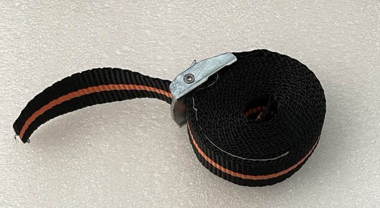

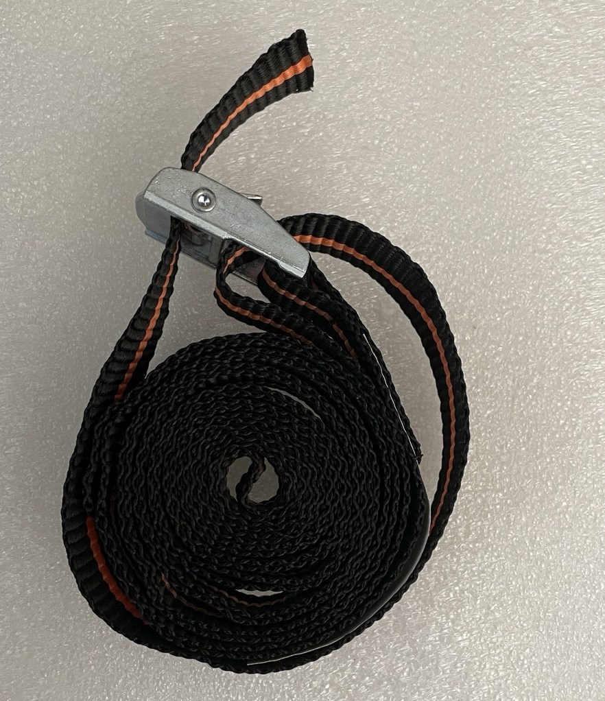

Hier jetzt meine Lösung:
Ich lege das Band doppelt, so dass das lose Ende ca. 30cm übersteht.
Dann wickele ich von der Schlaufe aus auf, bis der Verschluss auf dem
Wickel anliegt. Nun ziehe ich das Ende durch die Lücke zwischen dem
Verschluss und der Bandbefestigung in die andere Richtung um den Wickel
herum und dann durch den Verschluss. Festziehen! Fertig.

interessant, muss mal testen ob das auch mit "richtigen" Spanngurten
geht

Wenn du die mit Ratsche meinst: hat bei meinen auch funktioniert.

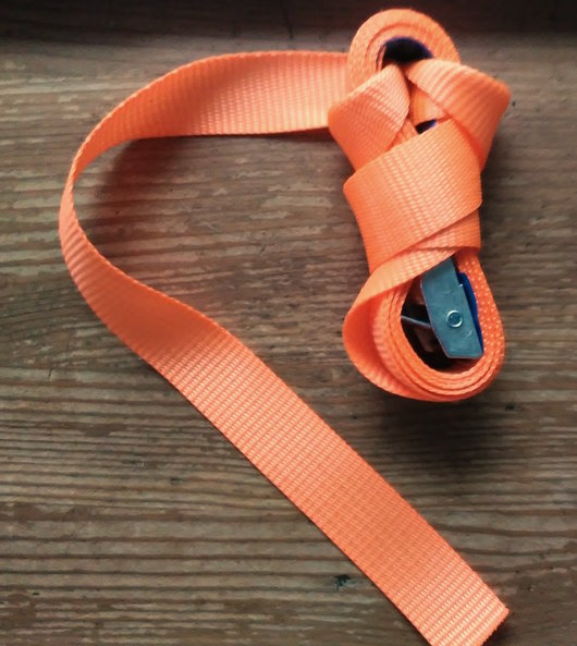

Sicher, dass das Zentrum nicht herausflutscht und sich daraufhin alles
komplett "entwickelt"?
Gebe zu, ich habe es eben nicht hinbekommen, Deine Methode nachzubauen -
stattdessen beschlossen, vorerst weiter so zu tun, als wäre der Gurt
eine x-beliebige Leine (Anhang).

ah, jetzt, ja! Aber ich hätte wohl nicht die Geduld zu diesem engen
Aufwickeln.
Auch gleich noch ausprobiert: ja - wenn man auf die Mitte drückt,
zerlegt es sich in einem "Luftschlangen"-Effekt :-D
(Ob das auch von selbst passieren kann, hängt wohl von der Glitschigkeit
des Gurtmaterials ab.)

Ich finde das geht schnell, da doppelt und muss nicht so eng sein am
Anfang oder kann man auch falten.
