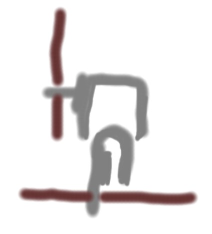

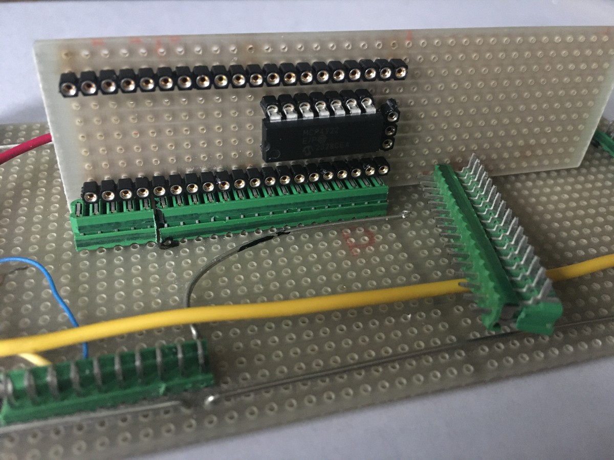

Ich hab diese Steckerleisten mal vor 40 Jahren aufgehoben. Nun könnte ich ein paar weitere brauchen. Finde aber sowas nicht.
Hat jemand ähnliches im Lager, oder wo gibts sowas?

Wenn du bessere Foto(s) machen würdest, nur von der grünen Leiste, könntest du es mit der Google Bildersuche versuchen.
Die Form erinnert mich stark an AMP MiniMatch. Im Netz findet man allerdings so gut wie keine Informationen.
Ist es auch.
Wird noch hergestellt. AMP gehört längst zu TE.
Statt "Steck[er]leiste" könnte auch "Messerleiste" ein hilfreicher Suchbegriff sein, insbesonders wenn man nach Jahrzehnte altem Kram sucht. Die Kontakte im Foto schauhen auch eher nach "Messer" (flacher Metallstift) als nach "Stift" (rund) aus.
Oder auch "PC mount header". Möglicherweise suchste ja auch was standardisiertes aus dem Bereich Rückverdrahtung (backplane).
Die Leiste ist weder... noch....
Sie ist eine Federleiste.
https://www.mouser.de/c/connectors/?m=TE%20Connectivity&series=Mini-Match
Die haben auch freie Datenblätter als PDF, während TE erst mal eine Registrierung mit email-Adresse verlangt: https://www.te.com/de/plp/mini-match/Zne0T7b.html
Die 16polige abgewinkelte Version: https://www.te.com/commerce/DocumentDelivery/DDEController?Action=srchrtrv&DocNm=5164711&DocType=Customer+Drawing&DocLang=English&PartCntxt=1-5164711-6&DocFormat=pdf
