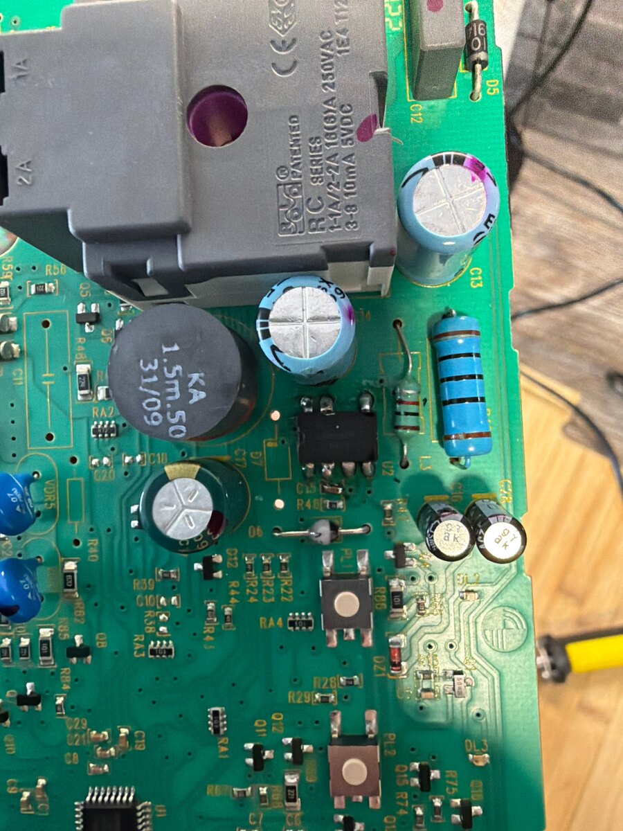

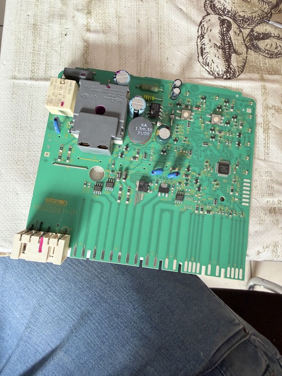

Unsere AEG F35020IM (Typ: 911D52-OL) hat von einem Moment auf den
anderen komplett den Betrieb eingestellt. Die Spülmaschine war plötzlich
stromlos und hat ein laufendes Programm kurz vor dessen Ende
abgebrochen.
Daraufhin habe ich das Gerät ausgebaut und zunächst überprüft, ob sich
irgendwo Wasser im Inneren oder an der Elektronik befand. Dabei konnte
ich jedoch nichts Auffälliges feststellen.
Bei meiner anschließenden Recherche im Internet bin ich auf das häufig
beschriebene Problem mit dem LNK-Chip auf der Steuerplatine gestoßen. Da
das Fehlerbild sehr gut zu meiner Situation passt, habe ich ein
entsprechendes Reparaturset bestellt. Die Bilder 1 und 2 zeigen die
Platine noch im Originalzustand, bevor ich Änderungen vorgenommen habe.
Verwendet habe ich folgendes Reparaturset:
* LNK305GN
* 100-Ohm-Widerstand (3 Watt)
* 1000-µH-Drossel
Dieses Set ist laut Beschreibung für Geräte von Whirlpool, AEG und
Bauknecht geeignet.

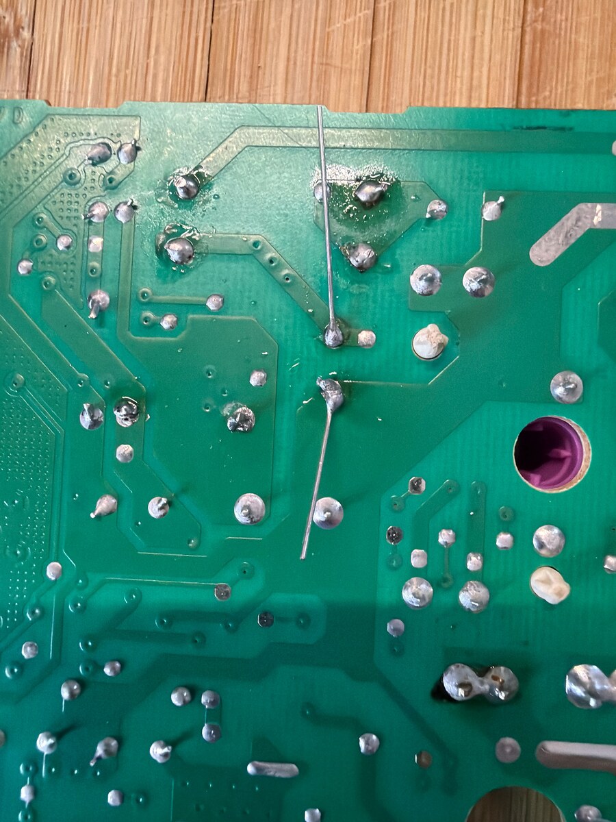

Ich habe anschließend alle drei Bauteile ersetzt. Leider blieb die
Reparatur ohne Erfolg – die Maschine zeigt weiterhin keinerlei Reaktion
und ist nach wie vor komplett stromlos.
Zusätzlich habe ich noch einen Kondensator ausgetauscht, da dieser beim
Löten durch den Lötkolben leicht beschädigt wurde. Auch diese Maßnahme
brachte leider keine Veränderung.
Ich füge einige Bilder der Platine bei.
Sieht jemand auf den Fotos einen möglichen Fehler oder hat eine Idee,
welche Bauteile ich noch überprüfen sollte bzw. wo die Ursache liegen
könnte?
Vielen Dank im Voraus für jede Unterstützung!

Offenbar hast du die Fotos vergessen. An den neuen Bauteilen ist nichts
zu sehen.
Ist das denn der richtige LNK Chip? Davon gibt es ja viele Varianten.

zeig mal Photos von den ALTEN Teilen

Das auf dem Foto ist kein 100Ohm Widerstand.

Die Widerstand ist kein Sicherungswiderstand. Und noch viel schlimmer:
der LNK305GN ist eine Fälschung.

Die Frage ist eher: Waren die originalen Teile denn kaputt?

Der LNK305GN war gesprengt? Oder hatte zumindest erkennbar abgeblasen?
Der Sicherungswiderstand und/oder die Drossel hatten unendlichen
Widerstand?
von Andreas S. (bastelmax)
Ich weiß nicht, ob der Moderator etwas aufräumen kann - viele
Fotos sind doppelt und dreifach.
Das bläht den Beitrag von Jonas nur unnötig auf :-)
So wie es scheint ist Jonas ein Anfänger - bitte nicht falsch verstehen,
aber ohne "Basics" wird dass nur mit sehr viel Glück etwas.
Das fängt schon mit den sauberen Löten usw. an.
Eventuell ist es besser an Hand der genauen Typenbezeichnung eine
passende
(gebrauchte) Ersatzplatine zu beschaffen oder jemanden mit der Reparatur
zu beauftragen der auch weiß was er macht und es auch kann.
Ich habe die Vermutung dass Jonas sich übernommen hat und es für
Ihn - wenn überhaupt - nicht leicht wird diese Platine zu reparieren.

Bessere Fotos wären auch gut.

von Thomas B. (thombde)
Fehlt da nicht D7?
Oder sind die Fotos nicht aktuell?
