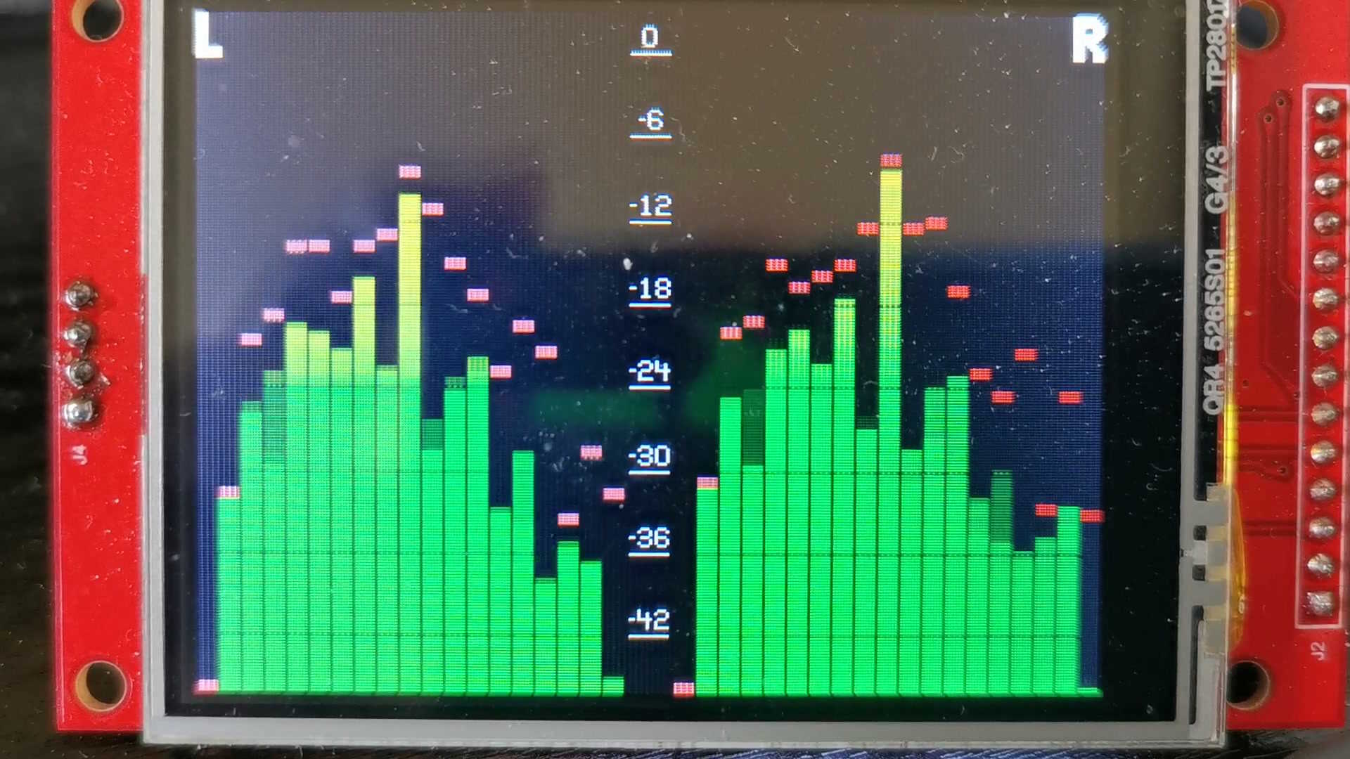

Die Ausgabe erfolgt nicht mehr über ein WS2812-Array, sondern über ein
günstiges ILI9341-SPI-Display (in meinem Fall 3,8") und zwar mit 60Hz
Refresh (statt 16,7Hz im Original). Gleich geblieben ist die
Eigenschaft, dass kein Framebuffer im Controller benötigt wird. Denn
damals wie heute hätte der RAM dafür nicht gereicht.
Die Signalverarbeitung erfordert gut 80% der Rechenleistung eines
PiPico Kerns und läuft deshalb komplett auf Core1.
Die Aufbereitung der Daten für das Display läuft auf Core0 und kann bei
besonders ungünstigen Audiodaten (Extremfall: alle Bins gleichzeitig von
0 auf Max) gelegentlich mal aus der Echtzeit geraten. Macht keinen
Schlimmen, der Code ist darauf vorbereitet. Es wird maximal ein kleiner
Ruckler in den Animationen sichtbar. Die Überlastsituation kann man sich
auf Wunsch mit der LED des Pico anzeigen lassen. Mit realer Musik
angesteuert habe ich sie noch nie aufblitzen sehen.

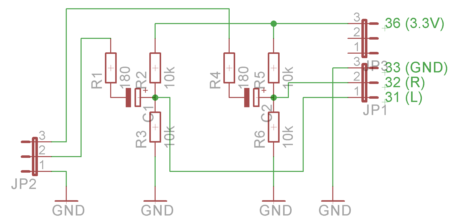

Das Analog-Frontend ist wieder bewusst primitiv gehalten, Anti-
Aliasfilter gibt's also auch hier wieder nicht. Es ist dafür ausgelegt,
Eingangspegel bis +2dBV brauchbar an die ADC des Pico zu liefern.

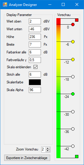

Eine Helper-Anwendung (DotNet4.8.1) zur Herstellung eigener Farbschemata
für die Bins habe ich auch gleich beigelegt. Der Screenshot zeigt das
tatsächlich im Code verwendete Design (presenter.c->barcolors[]). Der
Export-Button legt direkt den C-Quelltext in die Zwischenablage.
Sorry übrigens für die Qualität des Videos und des daraus entnommenen
Screenshot. Die Kamera hatte zwar Makrofunktion, aber erhebliche
Probleme mit der Tiefenschärfe und Farbtreue. Das Displaybild sieht also
in der Realität deutlich besser aus als hier gezeigt.

Mir ist gerade aufgefallen, dass ich im Analog-Frontend vergessen habe,
die beiden Elkos mit Werten auszustatten. Also: 10µF/6.3V. Dürfen aber
auch größer sein, kommt nicht so genau drauf an.
von Udo K. (udok)
Nettes Projekt.  Der PicoAnalyzerDesigner funktioniert unter Win11 noch
nicht richtig (keine Farben) 😉.
von Christoph M. (mchris)
Schön wäre es, wenn man kein Windows bräuchte, sondern einfach eine
HTML-Seite, die auf jedem Rechner läuft.
Was genau muss sie denn produzieren?
von Udo K. (udok)
Läuft nicht, Win11 Edge 😒.  Ich sehe nur den Quelltext.
Das Programm dient vor allem dazu, dass du die Farben selbst nach deinen
Wünschen festlegen kannst. Einfach mal in die Ankerpunkte klicken
(kleines Rechteck bzw. kleiner Kreis) rechts in der Vorschau.

Ob S. schrieb:
Tut halt nicht...  Ich habe die Werte nach deiner Vorlage ausgefüllt...
von Ob S. (Firma: 1984now) (observer)
Udo K. schrieb:
> Ob S. schrieb:
Hmmm, seltsam. Die Skalenstriche erscheinen aber. Und die werden mit
denselben Methoden gezeichnet wie die eigentliche Bar.
Export-Button ist ja aktiv, benutz den mal und schau dir das Ergebnis in
einem Editor an. Sind dann wenigstens da die Farben zu sehen? Einfach
mal nur die erste Zeile posten, das reicht schon, um zu sehen, ob da
auch alles grau ist oder bunt.
Udo K. schrieb:
> Ob S. schrieb:
Ich hab's gerade unter Win11 ausprobiert und sogar auf Linux(Mono). Geht
überall.
von Udo K. (udok)
In der ersten Zeile sind alle Werte 0xFFFF.  OS ist ein aktuelles Win11.
Hmm, also weiss, sollte aber rot sein. Kann ich nicht erklären.
Ich hab's getestet auf Win11Pro 25H2 Build 26200.8457. Kein Problem,
wird hübsch bunt.
Mein Entwicklungsrechner ist Win10 Pro 22H2 Build 19045.6466. Auch kein
Problem.
Und, wie gesagt: funktioniert auch unter Mono. Linux Mint 22 "Wilma" mit
Mate-Desktop. Das Mono ist allerdings ein wenig aufgebohrt gegenüber der
Distribution. Die haben VB rausgeworfen (warum auch immer), ich hab's
manuell wieder reingepflanzt, weil ich halt meistens in VB programmiere.
von Udo K. (udok)
Woran es liegt weiss ich auch nicht. Ich werde es bei Gelegenheit auf
einem anderen Rechner probieren. Ist aber nicht super wichtig.
Danke noch mal für das Projekt.
von F. P. (fail)
Solche zunächst unerklärlichen Unterschiede liegen manchmal an den
Region- oder Spracheinstellungen des Betriebssystems, wegen "."
gegenüber "," bei der Konvertierung von Fließkommazahlen. Keine Ahnung,
ob das Programm überhaupt solche verwendet.
von Udo K. (udok)
Könnte aber sein, ich habe "." für Fließkommazahlen eingestellt.
Könnte tatsächlich was damit zu tun haben. Fließkommazahlen werden nur
an einer Stelle verwenden, der Gammawert für die Berechnung der
Farbverläufe.
Einfach mal "0.5" anstatt "0,5" eingeben und schauen, was dann passiert.
Ergänzend noch: Eingaben in die Textfelder müssen mit der
Enter/Return-Taste abgeschlossen werden, um übernommen zu werden.
von Udo K. (udok)
Das wars, mit 0.5 geht es :-).
Ich habe mich auch gewundert warum die Werte nicht richtig übernommen
werden, es braucht ein Return :-)
Tja, Double.Parse hält leider auch dann "0,5" für einen gültigen Wert,
wenn "." als Dezimaltrenner konfiguriert ist. Wäre es anders, hätte es
wenigstens eine Fehlermeldung gegeben.
So aber wird das Komma als Tausender-Trennzeichen interpretiert.
Letztlich ergibt sich also ein Gamma-Wert von 500.0. Gültig, aber führt
offensichtlich leider irgendwie dazu, dass aus jeder Farbe (evtl. ausser
schwarz) bei der Berechnung weiss wird.
Ja, an dieser Stelle sollte eigentlich mal eine Plausibilitätsprüfung
eingebaut werden. Die hätte z.B. sinnlos niedrige oder höhe Gammawerte
bemeckern können. Aber leider war der Programmierer zu faul dazu, diese
Parameterprüfungen noch einzubauen...
