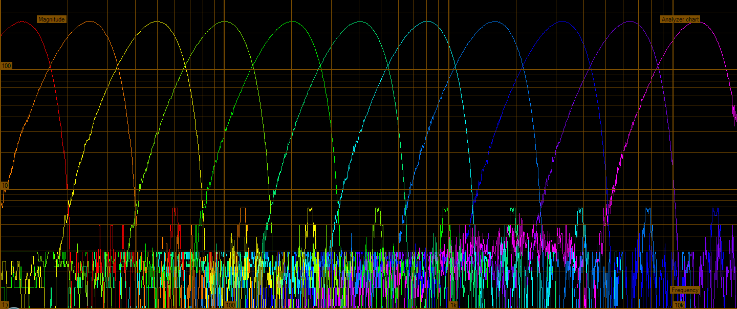

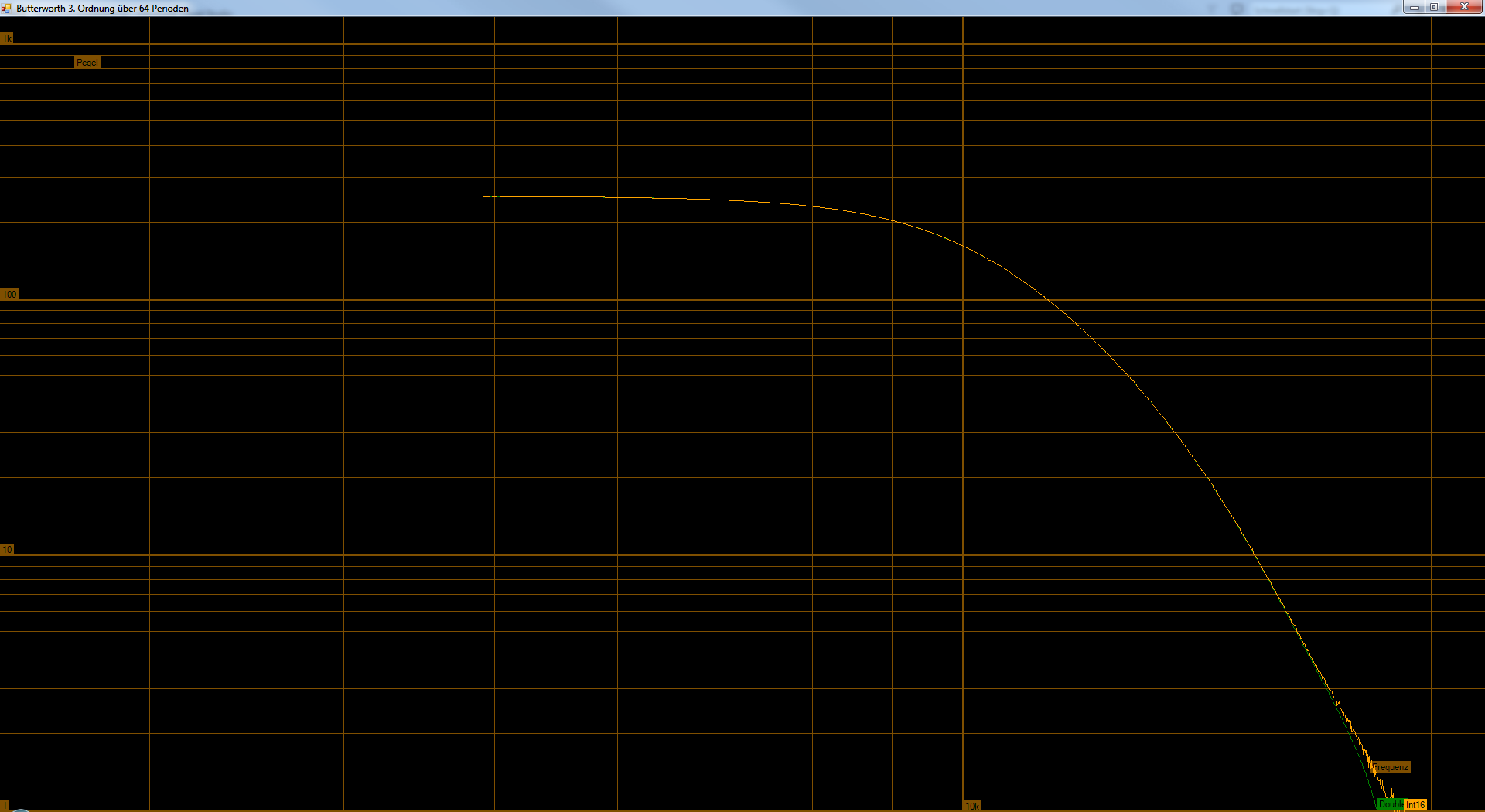

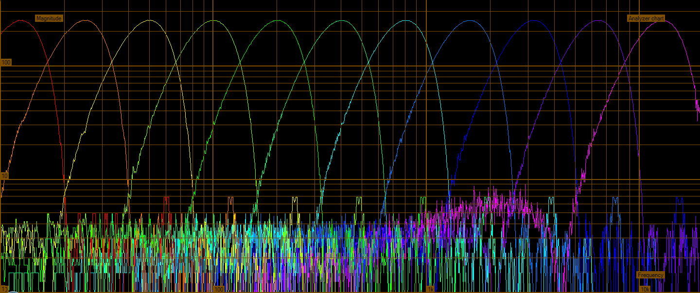

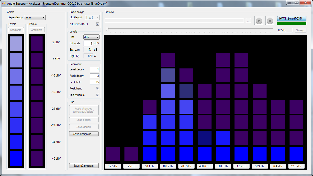

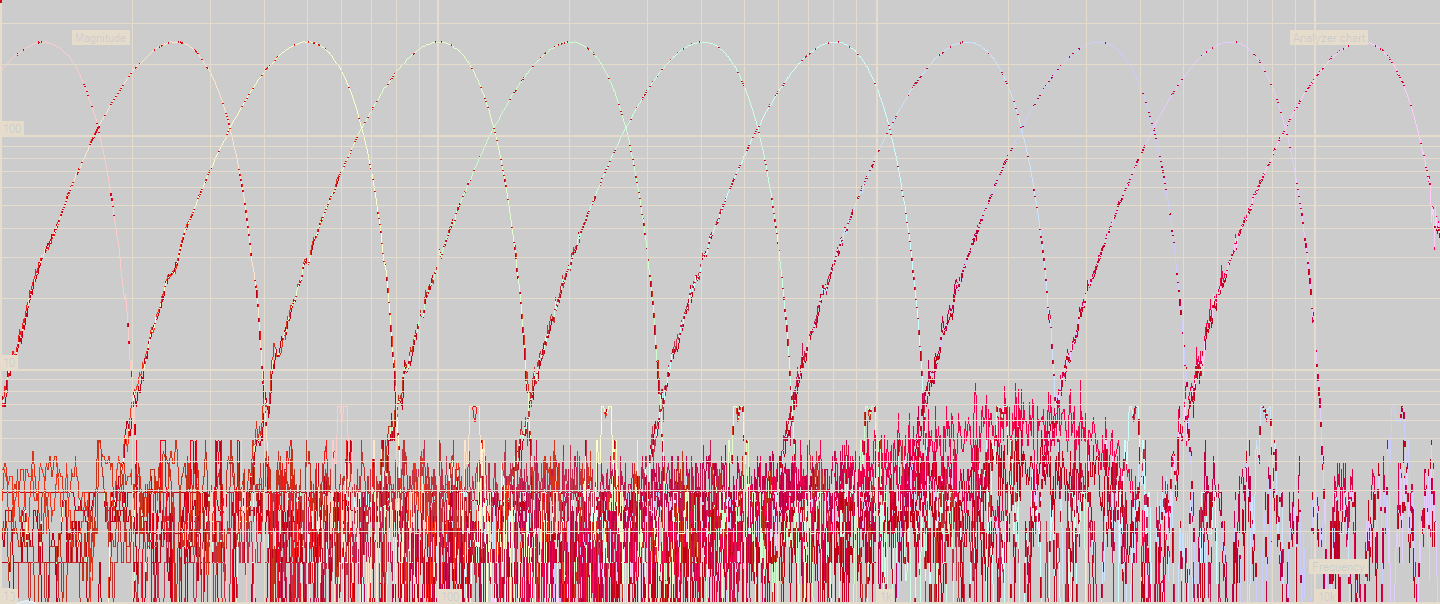

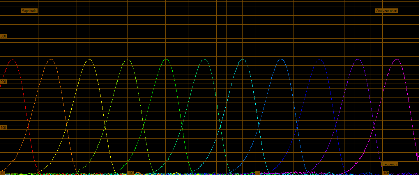

Also, ich hatte da mal absolut keine Idee mehr für ein wirklich
nützliches Projekt und habe mich deshalb entschieden, mal sowas wie das
"Buddelschiff" der µC-Programmierung zu bauen. Also einen
Audio-Spektrum-Analyzer mit einem 8Pin-ATtiny.
Aber natürlich den Bestmöglichen, der mit so einem ATtiny machbar ist,
es sollte ja trotzdem noch eine Herausforderung sein, sonst macht die
ganze Programmiererei ja keinen Spass.
Und das (siehe Anhänge) ist dabei herausgekommen...
Noch ein paar Anmerkungen dazu:
Wer wirklich die Sache mit dem WS2812B-Display anstrebt, sollte
unbedingt den Kühlungsaspekt gebührend berücksichtigen. Die Kühlung des
Protoypen (4x Messing-U-Profil 6x6x82,5) reicht z.B. definitiv NICHT
für einen Dauerbetrieb mit voller Helligkeit.
Auch bezüglich des Energiebedarfs sollte man diese kleine Platine
keinesfalls unterschätzen. Für einen zuverlässigen Betrieb im Rahmen
dessen, was mit der Kühlung des Protoypen möglich ist, sollte es schon
eine 5V/3A-Wandwarze sein. Ohne LEDs, also als "Koprozessor" ist die
Sache hingegen vollkommen unkritisch, dann reichen ca. 50mW Versorgung.
In Testprogramme.zip existiert ein Unterordner DisplayTest. Der enthält
eine Firmware zur Funktionskontrolle für die schrittweise
Bestückung/Inbetriebnahme des LED-Displays. Namenskonvention:
AnzahlBins_AnzahlLED/Bin.
Der Unterordner Firmware enthält fertige Firmwares zum schnellen Testen
(z.B. zum Betrieb als Koprozessor), ohne sich mit dem Designer
beschäftigen zu müssen. Namenskonvention:
AnzahlBins_AnzahlLED/Bin_RS232an/aus.
Der 12,5Hz-Bin, den es im Prototyp noch gibt, ist absolut verzichtbar,
wenn es um die Visualisierung von Musik geht. Da passiert bei üblicher
Musik eh' praktisch nix. Deswegen habe ich ihn im Eagle-Projekt auch
gleich weggelassen. Übrigens: Im Video des Protoypen sieht es so aus,
als wenn da doch etwas nennenswertes passiert. Das liegt aber nur daran,
dass der für die Aufnahme als Zuspieler verwendete CD-Player aus
unerfindlichen Gründen am LineOut fast 10dB zu "laut" ist.

Nettes Projekt! Verstehe ich das jetzt richtig: Der FrontEnd Designer
generiert den Programmcode? Als Quelltext (Assembler?) oder gleich ein
Hex File?

von c-hater (Gast)
Naja, nicht wirklich. Er ersetzt nur im originalen *.hex der jeweiligen
"Basic design"-Variante drei Daten-Tabellen. Die Originalcodes sind
dabei exakt die, die ich ich in "Testprogramme.zip" im Unterordner
"Firmwares" veröffentlicht habe.
> Hex File?
Komische Frage. Du kanst nur "*.hex" speichern. Und du kannst problemlos
mit einem Editor in die gespeicherten Dateien hinein schauen. Was also
steckt da drin... ???

von Dergute W. (derguteweka)
Moin,
Janee, is klaa.
Hmmm...das hier:
> Die Samples werden dafür pro
> Oktave jeweils über einen Halbbandfilter (Butterworth Tiefpass
> 3. Ordnung) gefiltert und dann 2:1 reduziert.
Klingt ja aber schon so ein bisschen, wie das was ich hier mal gemacht
hab' - ok ging jetzt bei mir auch ohne den Herrn Goertzel, dafuer noch
mit Multiplizierer im Filter:
Beitrag ""LED-Spectrumanalyzer"software ohne Fouriertransformation"
Aber ist halt nicht so superdupergeheim, und ist kein so ganz
reinrassiger Assembler (die Vorfahren waren nachweislich C) und nicht
ganz so hochoptimert.
Wobei ich derweilen glaub', man muesste sowas entsprechendes auch mit
etwas simpleren Filtern auf einem attiny13a hinkriegen fuer z.b. eine 3
Kanal-Lichtorgel. RAM wird da wohl etwas knapp, aber naja...
Gruss
WK
von c-hater (Gast)
Ja, das geht immerhin von einem Aspekt des Grundkonzepts her tatsächlich
in dieselbe Richtung. Da ist also immerhin schon deutlich mehr Substanz
drin als im völlig hirnlosen Schwachsinn des Ossifanten mit seiner
ElmChan-Copy-Theorie...
Aber, wie du schon selber herausgefunden hast: das Multplizieren ist
einer der Knackpunkte. Einen anderen führst du im damaligen Thread auch
noch selber an: die Lastverteilung der Rechenzeit.
Nun, ich habe mit meinem Konzept offensichtlich beide Probleme
hinreichend gut gelöst.
Außerdem: Hast du mal die Kennlinie deiner Lösung aufgenommen? Und mit
meiner verglichen?
Fazit: Nur, weil etwas so ungefähr dasselbe machen soll, ist es noch
lange nicht das Gleiche. ;o)

Die Frontend-Gui hat er bestimmt auch in Assembler programmiert -
Hardcore eben ;-)
von Jan (Gast)
>>Die Frontend-Gui hat er bestimmt auch in Assembler programmiert - Hardcore eben
Das wäre ihm zu einfach gewesen. Das hat er mit den cpu microcodes
hinbekommen und optimiert bis zum geht nicht mehr.

von c-hater (Gast)
Dieter schrieb:
> Ganz nettes Projekt. Allerdings hätte ich doch gerne für Frequenzen über
> 12,5+ kHz eine Anzeige.
Hast du. Du musst nur Kennlinien lesen lernen, dann siehst du das
auch...
> Aber es können durchaus >12,5+ ...30kHz
Nö, können es nicht sein. Da die Samplefrequenz 38,5kHz ist, liegt die
Grenzen dessen, was mit digitaler Signalverarbeitung mit eindeutiger
Abbildung möglich ist, bei 19,25 kHz. Googlefutter zu deiner
Aufschlauung: Shannon, Nyquist, Abtasttheorem.
Tatsächlich führt das aber in der konkreten Schaltung dazu, dass du doch
auch Sachen im US-Bereich sehen kannst. Die verzichtet nämlich wegen des
angestrebten Minimalismus auf den normalerweise obligatorischen
Anti-Alias-Filter vor dem Eingang des ADC.
Also: du kannst zwar sehen, dass da irgendwas sein muss, aber du kannst
das Signal nicht mehr eindeutig einem Frequenzbereich zuordnen.
> Hintergrund ist die Eignung des
> Gerätes zur Erkennung von UltraschallMarderSchreckGeräten und ähnlichen
> Geräten.
Dafür brauchst du dann halt was, was mit deutlich mehr als knapp 40kHz
samplen kann. Der Tiny kann das nicht. Mit der von mir gewählten
Samplerate ist er am Limit. Das kann man leicht daran erkennen, dass
auch völlig ohne Eingangssignal sich gelegentlich was im 12,8kHz-Bin
tut. Das, was man da sieht, ist das gequälte Rauschen eines ADCs, der an
der Grenze seiner Spezifikation betrieben wird.
Und das führte dann zur Erfindung der "Sticky peaks". ;o)
Moin,
> 12,5+ kHz eine Anzeige. Aber es können durchaus >12,5+ ...30kHz
> zusammengefaßt werden in einen Bereich.
Wie von c-hater schon angedeutet: Bau ein (analoges) Bandpassfilter mit
z.b. Durchlass von 19KHz...38KHz davor, fertsch. Die einzelnen
Frequenzen der Filter musst du halt noch umrechnen, fuer was die dann
jeweils stehen.
Ich glaub' eher, dass "das was man da sieht" die Sauereien von
Controller und LEDs auf Vcc (und damit auch Vref und von R1 und R2 um
6dB gedaempft aufm ADC in) sind. Ist aber erstmal eine reine
Glaubensfrage.
Gruss
WK
von c-hater (Gast)
> Glaubensfrage.
LEDs kann ich ausschließen, auch die Versorgung. Ich habe natürlich auch
einen Prä-Protoypen ganz ohne das LED-Geraffel. Ich bin doch nicht
bekloppt, und bestücke 88 WS2812B von Hand auf Streifenleiter, bevor ich
sicher weiss, dass die Sache überhaupt in der Praxis funktionieren
wird...
Zusätzlich hatte ich die Möglichkeit, dieses Teil aus einer hochpräzisen
(wenn auch wenig leistungsfähigen) Laborquelle zu versorgen.
Also: entweder stammt's vom von der MCU oder vom ADC. Ich tippe aber
ganz stark auf den ADC, denn mit einer weiteren Verdoppelung des
ADC-Taktes...
Alles klar?

Ich konnte die Implementierung des Hammingfensters noch mal etwas
verbessern. Sehr groß ist der Unterschied nicht, aber immerhin sichtbar.

Wenn man mal das Bild aus dem ersten Beitrag und das Bild ueber Diesem
voneinander abzieht, werden die Unterschiede sichtbarer.

Sind das Messwerte von einem Sweep mit dem Attiny oder errechnete Werte?
von c-hater (Gast)
Es sind die Werte, die ein funktionsgleicher Nachbau des µC Codes auf
dem PC liefert. So eine Art Simulator.
Das ist deutlich weniger aufwendig als eine Messung am lebenden Objekt
und geht auch viel schneller.

Leider bekomme ich den Analyzer nicht dazu, Werte/Balken anzuzeigen. Das
Programm habe ich dort heraus generiert und geflasht. Die serielle
Ausgabe funktioniert - aber der Analyzer stellt sich taub. Woran kann
das liegen? Wenn ich auch "HW(11 bins)..." klicke wird der darunter
stehende Quer-Balken grün, aber es tut sich sonst nichts.
Wenn der Balken grün wird (und grün bleibt), dann bedeutetet das, dass
erstens eine Startlücke erkannt wurde und zweitens, dass ein Datenstrom
mit mindestens der geforderten Zahl Bytes (also Bins) regelmäßig
eingeht, also ohne eine Lücke, die größer als die Framezeit ist. Sprich:
Daten kommen rein wie erwartet, alles ist OK.
Wenn sich trotzdem nix tut, kann das dann eigentlich nur noch genau drei
Ursachen haben:
1) Es kommen nur Null-Bytes.
2) Du hast keine Farben festgelegt.
3) Du hast die Farbeinstellung nicht übernommen.
Wobei 2) und 3) dasselbe bewirken, nämlich den Effekt der Ostfriesischen
Nationalflagge (schwarzer Adler auf schwarzem Tuch). ;o)
von Johann J. (johannjohanson)
Ich wusste schon immer von meiner geheimen Vorliebe für die Ostfriesen
Ich sehe jetzt schon mal hübsche Farben - irgendwo habe ich wohl immer
noch einen bug. Vielen Dank erstmal :-)

von c-hater (Gast)
c-hater schrieb:
> Ich habe geschwankt, ob ich das tue. Ich hatte mich vorläufig dagegen
> entschieden, aber die Option offen gehalten.
Auf Grund der Diskussion hier:
Beitrag "Ergebnisse einer FFT zusammen fassen"

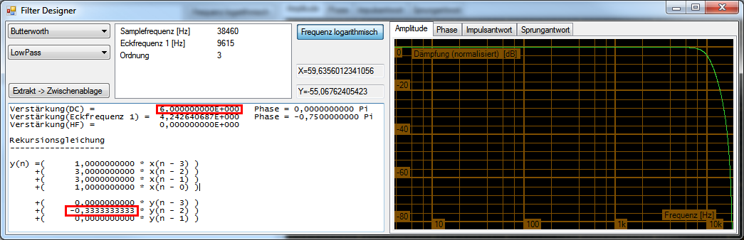

Habe ich mich entschieden, die Sache jetzt wenigstens in Teilen zu
veröffentlichen. Hier erstmal der verwendete Halbbandfilter. Im Design
habe ich die rechenzeitkritischen Sachen hervorgehoben, der Asm-Code
zeigt meine Lösung dafür.
Das Bild für die Implementierung zeigt, was neben dem Verlust durch den
grundsätzlich schon recht "schwachen" Filter noch durch die 16Bit-fixed
point-Implementierung verloren geht. Wirklich nicht gut, aber
offensichtlich doch gut genug...

Wo kommt der Filterdesigner (HB_Design) her?
von c-hater (Gast)
Das Originalprogramm hatte ich mal irgendwo im Internet gefunden. Leider
weiss ich nicht mehr wo und finde es jetzt auch nicht wieder.
Bei dem gezeigten Programm handelt es sich allerdings um eine
fehlerbereinigte und auf meine Bedürfnisse angepasste
Neuimplementierung. Geschrieben in VB.net von mir selber.
