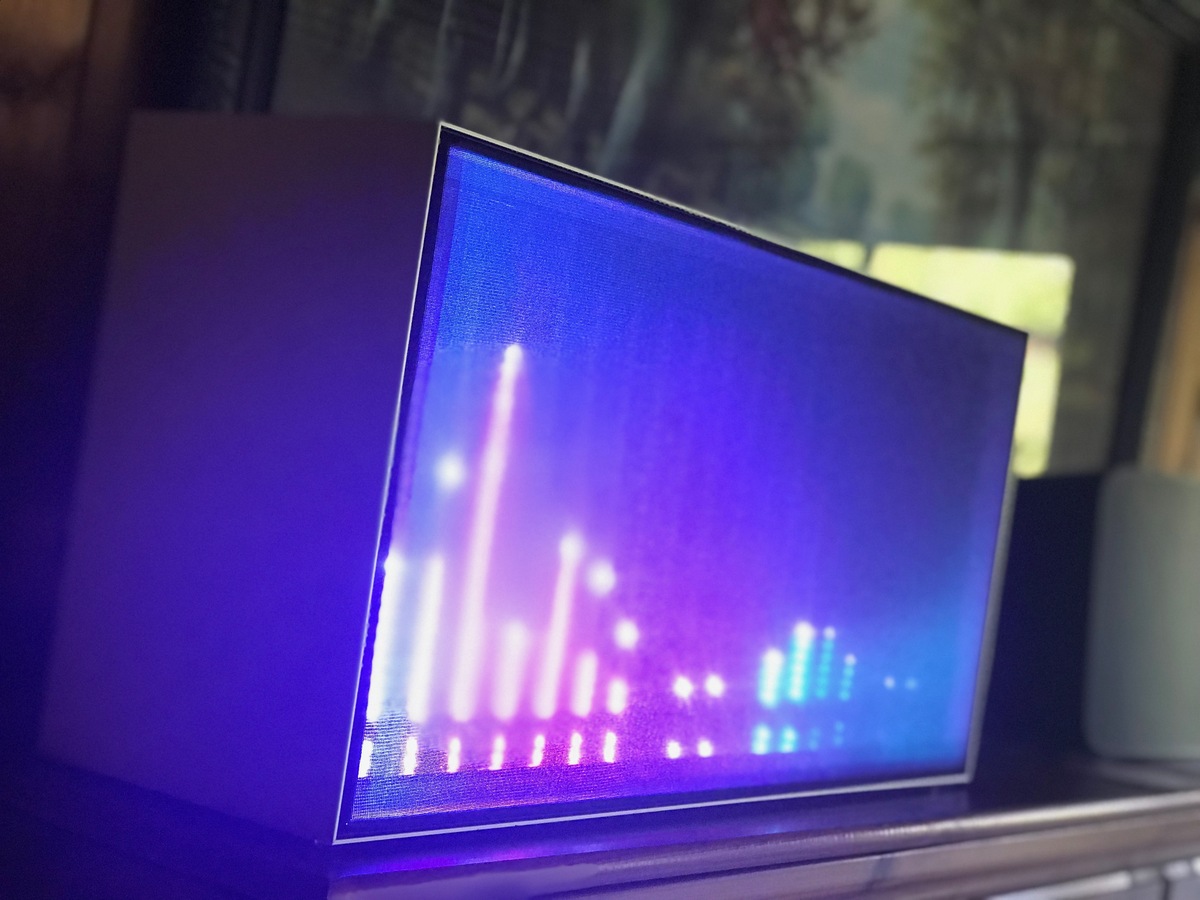

Der LED-Spectrum-Analyzer hat eine LED Matrix von 29 Pixel in der Höhe
und 16 Pixel in der Breite.
Die Anforderung soll keine Messeinheit werden.
Die LED Matrix und die Balken sollen passend zu Musik ausschlagen.

ich möchte kein einfaches consumer gerät haben. das soll verdammt gut
aussehen. die Hardware ist komplett fertig. Bild ist angehängt.

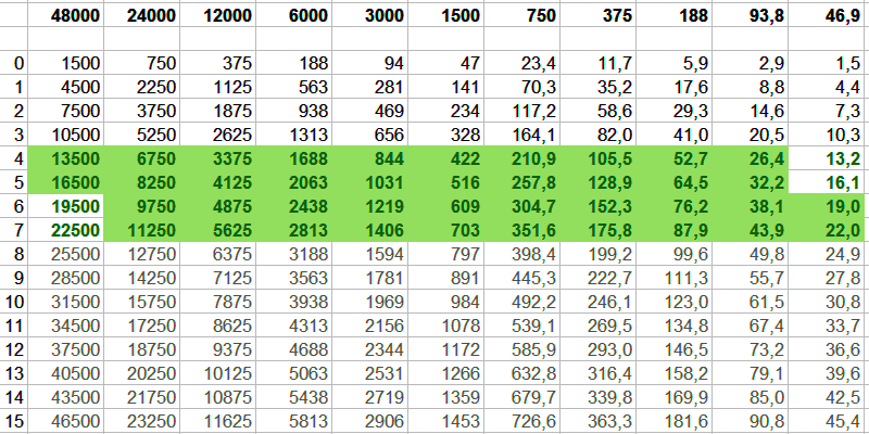

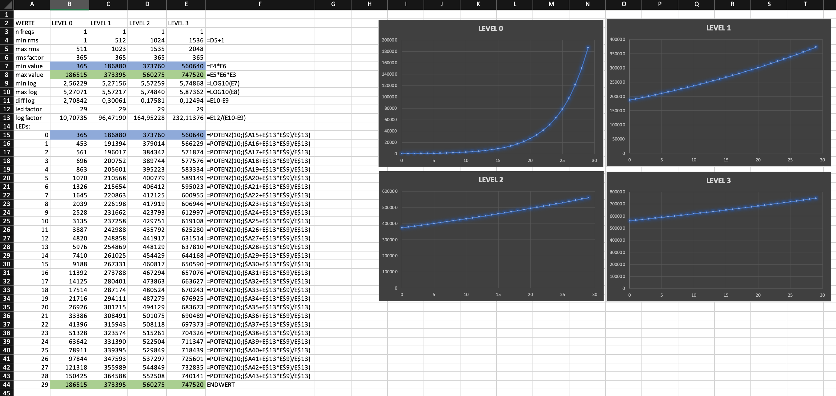

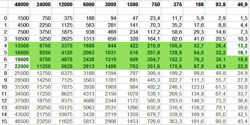

Das Zusammenbündeln der Frequenzen bleibt unbenommen. Dazu habe ich ein
altes Beispiel angeheftet, wie man die Einzelfrequenzen verteilen kann.
Dargesellt ist die grüne Zentralfrequenz des Bündels und die sich daraus
ergebenden Grenzen (rot und blau) sowie die Berechnungsvorschrift, um
über die Prozente der Kommastelle die nicht genau zu treffende
Frequenznummer zu verteilen. Dazu muss angemerkt werden, dass das
(linear) so eigentlich falsch ist, für diesen Anwendungsfall aber tut.
Ab da bliebe noch die Summierung der Frequenzen, für die man 25%,50%,25%
rechnen oder aber auch ein Dreieck nehmen kann um dieFrequenzen
zunehmend / abnehmend einem finalen Bündelzuzuordnen. Ganz korrekt wäre
ein Hamming / Cosinus mit der Breite von 3 Bündeln - d.h. man beginnt
bei der Zentralfrequenz (n-1) und geht bis zur f(n+1) um alle Frequenzen
zu finden, die dem Bündel n zuzuordnen sind. Das ist in der Tabelle
nicht dargestellt.
Was man aber der Tabelle entnehmen kann, ist, dass es "unten" ein wenig
ungenau wird. Noch präziser wird es nur mit noch höheren
FFT-Auflösungen, bei denen auch unten noch 3-4 Frequenzen gebündelt
werden können.
Auch nicht vergessen werden darf die Division durch die Zahl der
Frequenzen - in der Tabelle als INT-DIV ausgeführt.

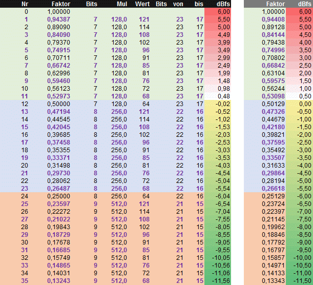

Jürgen S. schrieb:
> Was daher in jedem Fall passieren muss, ist eine korrekte Betragsbildung
> gemäß Wurzel (I*I + R*R). Dann hat man den Einzelwert jeder Frequenz.
Dies wird durch die Funktion arm_cmplx_mag_f32() umgesetzt.

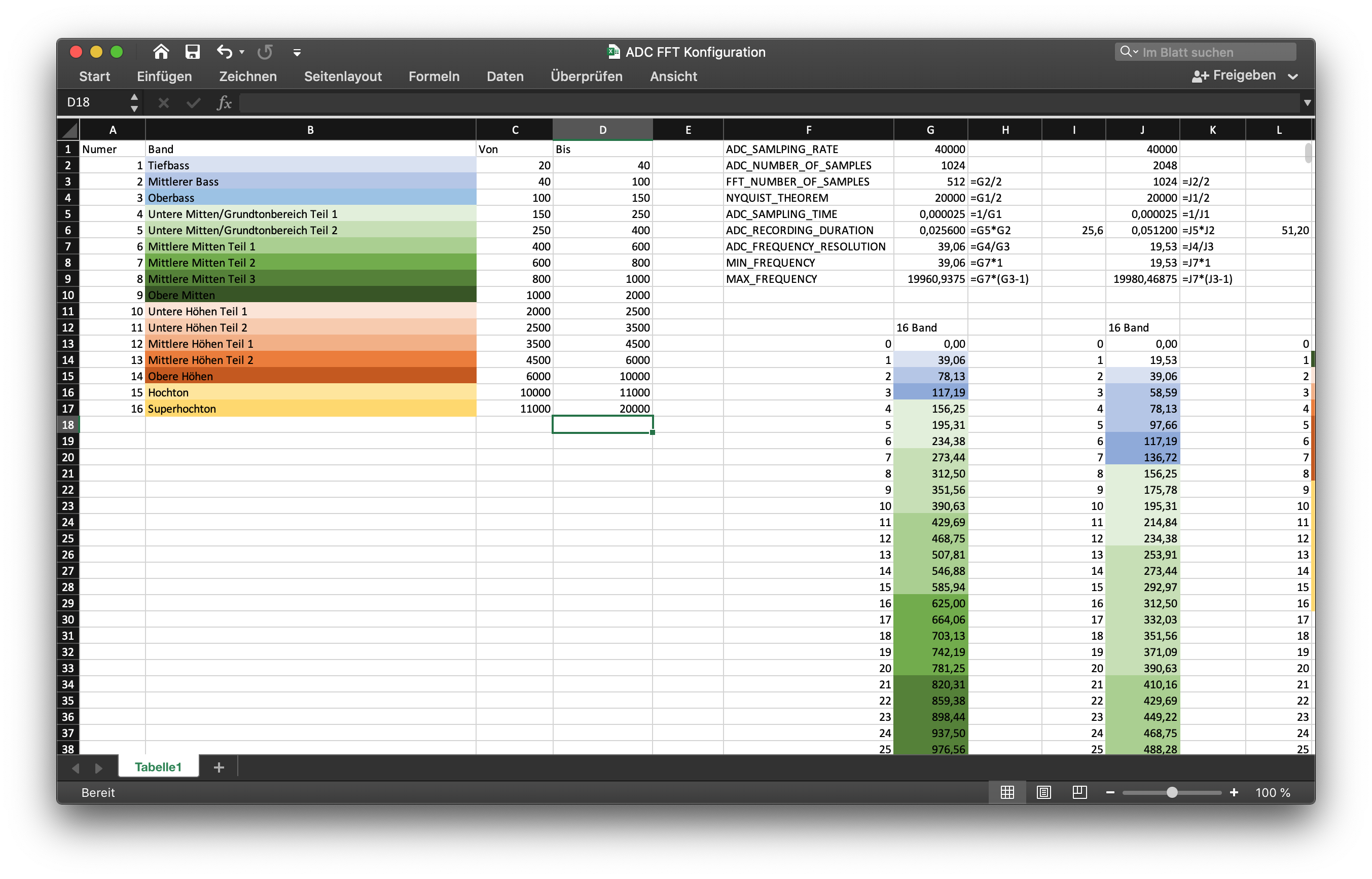

Aktuell habe ich die Verteilung wie folgt gewählt:
Numer  Band  Von  Bis
1  Tiefbass  20  40
2  Mittlerer Bass  40  100
3  Oberbass  100  150
4  Untere Mitten/Grundtonbereich Teil 1  150  250
5  Untere Mitten/Grundtonbereich Teil 2  250  400
6  Mittlere Mitten Teil 1  400  600
7  Mittlere Mitten Teil 2  600  800
8  Mittlere Mitten Teil 3  800  1000
9  Obere Mitten  1000  2000
10  Untere Höhen Teil 1  2000  2500
11  Untere Höhen Teil 2  2500  3500
12  Mittlere Höhen Teil 1  3500  4500
13  Mittlere Höhen Teil 2  4500  6000
14  Obere Höhen  6000  10000
15  Hochton  10000  11000
16  Superhochton  11000  20000
Als Vorlage dafür diente meine Recherche im Internet wie in der Musik in
den Musik Instrumenten die Frequenzen verteilt sind.

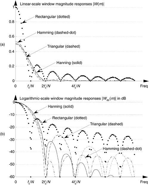

> nicht dargestellt.
> werden können.
Aktuell ist die Auflösung mit 1024 Samples und 40kHz. Die Aufnahmedauer
beträgt ca. 25,6ms. Ich muss mal schauen, ob ich noch genug SRAM für
2048 Samples übrig habe.
Ist dies wichtig?
Mitten bis 2000 Hz und Superhochton eine ganze Oktave?
Ich habe es bei mir physiologisch linear aufgeteilt, also F = EXP ( k *
N).
Demgemäß hat jede Oktave genau dieselbe Zahl von Frequenzgruppen.
> Ist dies wichtig?
Je mehr desto genauer. Gerade bei den unteren ist es ja so, dass man nur
sehr wenige Werte hat.
Bei Audio braucht man 8, besser 9 oder 10 Oktaven - bekommt also eine
Dynamik von 2 EXP 10 = 1024. Mit 3-4 Frequenzen unten sind das 4096 z.B.

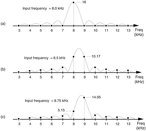

Das wäre dann wohl zunächst mal zu klären. Es gab dazu glaube ich
irgendwo eine Diskussion, wie man z.B. 25,7 Hz aus den Werten von 25 und
26 berechnen kann und die war in der Tat nicht linear.

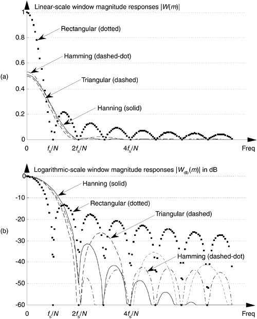

von Pukixy (Gast)

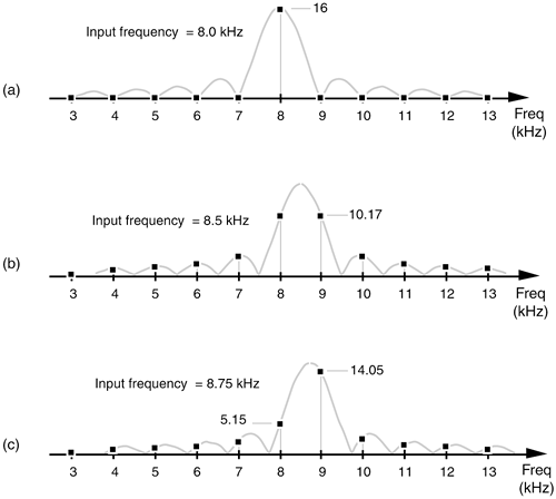

Bei Rechteckfensterung im Zeitbereich hat man eine sinc-Funktion im
Frequenzbereich. Wenn die Signalfrequenz nicht ins Raster passt, hat man
im Frequenzbereich entsprechende Werte der verschobenen sinc-Funktion
über alle Bins.

von J. S. (engineer) Benutzerseite
Das ist schon richtig, was W.K. schreibt und auch was zu der
SINC-Funktion gepostet wurde.
Das Einsortieren der Frequenzen in "ihr" zugehöriges Bündel erfolgt
nicht konstant oder linear. Wenn man auf einen Analyzer schaut, dann
laufen die Amplituden beim Sweep auch in kleinen Wellen. Es muss genauer
gerechnet werden, wollte man das signalverarbeitungtechnisch auswerten.
Das sprengt aber hier jeglichen Rahmen, denn wir bekommen durch das
grobe 16er-System eine extreme Reduktion an Information, sodass das
lineare Verteilen der gebrochenen Frequenzen auf die FFT-Frequenzen
einerseits- und im weiteren das gruppenweise oder lineare Zuordnen zu
den Bins andererseits völlig ausreichend ist. Richtig(er) wäre hier z.B.
ein Cosinus, der die Frequenzen sukzessive gewichtet.

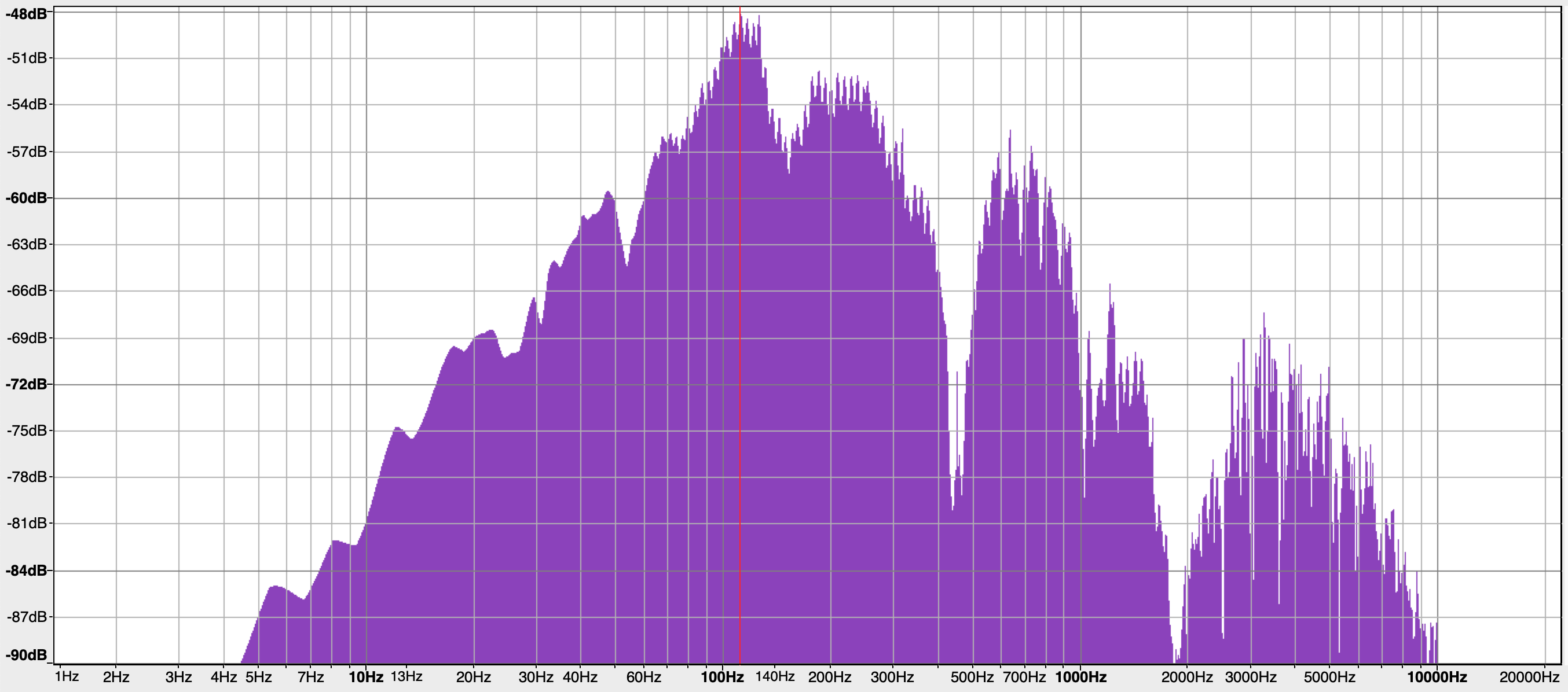

von Audiomann (Gast)
Das würde aber bedeuten, das bei einer Aufteilung eines beliebigen
Signals, eine Art "Übersprechen" in Nachbarbänder stattfände, welche
eigentlich die FFT-Analyse im Audiobereich ad absurdum führen würde.
Schließlich kann niemand wissen, woher ein Signalanteil kommt. Oder wird
das bei der iFFT wieder kompensiert?
Bei einem richtigen ordentlichen Audiosignalanalysator sieht man keine
Wellen. Seit wann das denn?
> Ich habe beobachtet, dass bei schnellen Bässen manchmal der Pegel oben
> bleibt und manchmal passend zum Bass Beat läuft. Ich glaube das ist auch
> darauf zurück zuführen, dass manche Bässe länger im Raum rum dröhnen.
Das wäre aber richtig gemessen, weil es ja tatsächlich so stattfindet,
oder?
von Kevin Hinrichs (Gast)
Dergute W. schrieb:
> Wenn da z.b. aus einem Bin max. 1023 rauskommen kann, und du z.b. 5 bins
> fuer einen Balken hernehmen willst, und der Balken besteht aus 29

Die Wellen sind Folge der "Energiesumme" der Frequenzen, wie das bereits
erklärt wurde. Als Beispiel die SINC-Funktionen für einige Werte und die
gewurzelte Summe der Produkte aller Punkte in weiss
Das ist der Verlauf der "Empfindlichkeit" für meinen alten
5-Band-Analyzer, der u.a. im Equalizer und Kompressor sitzt. Man muss
sich jetzt noch das shelving hinzudenken / bzw die umgeklappten Verläufe
am Rand. Im Unterschied zu den Kurven oben ist hier das Vorzeichen noch
drin, weil es für die Phase wichtig ist. Das fällt bei der FFT weg -
jedenfalls beim Betrag.
Und ja, die kann man sehen, wenn man sehr hoch aufgelöste Amplituden hat
und nicht so sehr hochaufgelöste Frequenzen. Geht die FFT in der
Auflösung ins Unendliche, geht auch die Summe gegen 1.
Die andere Sache mit dem Übersprechen bleibt vom Prinzip her bestehen
und ist der Grund, warum man ein Signal grundsätzlich nicht mit einer
FFT endlicher Länge zerlegen und dann fehlerfrei wieder zusammensetzen
kann.

von Pukixy (Gast)
Audiomann schrieb:
Diesen "Leckeffekt" (Stichwort für entsprechende Literatur) kann durch
andere Fensterfunktionen verringert werden. Die Mathematik bleibt aber
die gleiche: Multiplikation der Fensterfunktion im Zeitbereich
entspricht Faltung mit der Fouriertransformierten der Fensterfunktion im
Frequenzbereich. Durch andere Fensterfunktionen erhält man im
wesentlichen weniger starke "Nebenzipfel" im Frequenzbereich, dafür aber
eine breitere "Hauptkeule".
Die DFT (und die FFT ist die effiziente Berechnung dieser) berechnet ein
Spektrum eines periodischen Signals über einen endlichen Zeitraum (die
Fensterlänge). Es wird sozusagen das Spektrum des Signals berechnet, was
sich ergibt wenn man das Fenster im Zeitbereich periodisch fortsetzt.
Daher die Verschmierung im Frequenzbereich wenn Frequenz nicht in Raster
passt.
Gut erklärt, auch das Bild zeigt das sehr schön (allerdings hat der Auto
auch dort wieder nur an Fehler abgeschrieben, den die meisten machen,
nämlich "Hanning").
Wie auch immer: Selbst mit dem besten Fenster ist es nicht zu packen,
die fehlerhafterweise einbezogenen Frequenzen völlig zu vermeiden. Für
die Audioanalyse, um zu "Gucken" ist das aber meistens kein Problem,
weil die anderen Einschränkungen viel mehr "Verschmierung" generieren.
Gleichwohl ist ein gutes Fenster wichtig. Empfehlenswert ist z.B. das
Blackman-Harris II. Das hat >70dB Seitenbanddämpfung, wenn ich mich
richtig erinnere.

von Kevin H. (xerxes777)
Moin,
ich habe mich mal in diesen Forum angemeldet.
Anbei meine Excel Tabelle für die Ordnung der BINs.
Vielen dank für die vielen Tipps.
Habe mich weiter in die Thematik eingelesen.
Bin am Überlegen mehrere fft's zu machen.
Der Nächste schritt wird sein meine 16 Balken auf die  26 Terzbänder
geschickt zu verteilen. Habt ihr da vorschläge?
Wenn die Verteilung fix ist,
würde ich mir dann die passenden fft packete zusammen schnüren.
Jürgen S. schrieb:
> Ja, siehe hier:
> Beitrag "Re: Unklarheit bez. Index und Samplezahl bei Fensterfunktionen"
> Z.B: 8 Frequenzen pro Oktaven. Das reicht für 24-32 Frequenzen.
Wenn ich ganz ehrlich bin, verstehe ich da nicht viel.
Ich verstehe, wenn ich den Blackman-Harris anwende,
das ich dies am besten mit einer ungerade zahl an samples tue.
Ist das richtig?
Ich verstehe nicht, wie sich diese Zahl 24-32 Frequenzen zusammen setzt.
Ich habe 10 Oktaven in den Frequenzen von 31.5Hz bis 16kHz.
Hab ich das richtig verstanden?
Du meinst in einer Oktave befinden sich 3 Terze ?
Das bedeutet 8 mal 3 ergibt 24 Frequenzen für 3 Terze ?
... hat man das Ziel, eine (für Audio) passende Analyse zu bekommen. Der
eliminiert mit am Besten die direkten Seitenbänder. Der Nutall wäre noch
in Betracht zu ziehen.
Da geht es nur um die Zahl der Samples die man verwenden will. Häufig
(aber nicht immer) nimmt man ungerade Anzahlen. Das Fenster muss halt
passen. Die Thematik gerade / ungerade haben wir bei allen Fenstern.
Weil man "unten" kaum noch Stützstellen hat und es ein bisschen
willkürlich ist, wie man das zusammenfasst. Aus z.B. 8x8 = 64 Frequenzen
kann man nicht beliebig sinnvoll zusammenfassen, siehe meine Tabelle
oben. Unten heum gibt es nichts mehr zum zusammenfassen, sondern es gibt
gerade 2 Frequenzen die man in die Töpfchen verteilen kann.
Z.B. ja. Ich schlage mal Folgendes vor, wenn es FFT sein soll.
Das sind 11 Oktaven mit 16 FFT-Frequenzen von denen jeweils 4 genutzt
werden. Dann hast du 2-3 Frequenzen, die in und um das Bündel liegen,
das gebildet werde soll, was n.m.E. reichen sollte.

Ich habe mich mal daran versucht.
Ich habe mal die Spannungswerte die vom Mikrofon kommen in RMS Werte
gewandelt.
RMS-Wert = Wurzel((Sample * Sample) / N)
N = Anzahl der Samples
Zusätzlich habe ich mich dafür entschieden nach der FFT die
(Spannungswerte) zu nehmen. Also:
BIN_VALUE = WURZEL(I * I + R * R)
Der erster Grund, weil die Werte kleiner sind.
Der Zweite Grund, der Dynamikbereich von den Werten nach der FFT ist ja
der Selbe, oder?
Entweder von 0 bis ca. 750000 Wenn ich die Wurzel ziehe.
Oder von ca. 6e+5 bis ca. 6e+11 Wenn ich die Wurzel nicht ziehe.
Habe bei meiner Musikanlage die Lautstärke in 10% Schritten von 0% bis
90% aufgedreht.
Und dabei die min und max der RMS Werte vom Mikro in eine Tabelle
geschrieben.
Und die min und max der FFT Werte in eine Tabelle geschrieben.
Dabei ist mir ein ziemlich konstanter Factor zwischen max RMS-Wert und
max FFT-Wert aufgefallen. Dieser Beträgt 365.
Weil ich den ganzen möglichen Dynamikumfang von 0 bis ca. 750000 nicht
als ganzes logarithmisch darstellen möchte.
Dachte ich mir das ich dies in 4 Lautstärken unterteile.
Um mehr Pegelausschlag zu bekommen. Passend zur Lautstärke die gerade
läuft.
Der Wertebereich der RMS Werte sind von 0 bis 2048.
Jeder RMS-Wert kann mit Faktor von 365 multipliziert werden um den max
FFT-Wert der raus kommen könnte zu berechnen.
Ich bilde über einen Ringspeicher und eine starke Hysterese einen
Durchschnittswert von dem RMS Wert.
Und springe dann in 4 Skalierung:
WERTE      LEVEL 0    LEVEL 1   LEVEL 2   LEVEL 3
min rms    1          512       1024      1536
max rms    511        1023      1535      2048
Jetzt möchte ich wie du empfohlen hast alle Werte einmal berechnen
lassen.
Aber ich kann den Logarithmus nicht anheben auf der y-achse.
Der Logarithmus ist bei LEVEL 0 denke ich mal okay.
Aber bei den anderen ist er so linear.
Was mache ich falsch?

Mein Ziel ist es von einem Startwert zu einem Endwert mit 29 Schritten
logarithmisch den Endwert zu erreichen. In meinem Beispiel mit dem
LOG10().
So gerade nachgeguckt:
Meine Pyra 3 benutzt 6/7 bit und die Werte >85 , >39, > 16>, >7, >3, >0
um 6 dB pro Faktor 2 aufzulösen. Das ist völlig ausreichend, wenn man
Einzelkanäle in etwa pegeln will und schauen möchte, ob overflow droht.
Benutzt werden die lila Einträge für 1dB Abstände. Man kann natürlich
schon früher weitere Bits hinzu nehmen.
Die Pyra 4 arbeitet mit dynamischem Vergleich von den jeweils relevanten
7 Bits. Ich habe nach unten raus die Abfragen sogar so angepasst, dass
echte 6,00 dB entstehen und nicht die ungefähren LOG (2,10) * 20 =
6,020599913dB.
Braucht man das nicht, kann man die Tabellenstruktur nach unten linear
fortsetzen.
Eine sehr einfache Abbildung ist natürlich die Binärdarstellung an sich:
Man nimmt einfach von einem 24 Bit Wert, das jeweils höchste als
Massstab und macht eine von 24 LEDs an.
Nächster Schritt: Man quadriert den Wert und hat dann 48 Bit. Reicht
dann für 48 LEDs.
Für eine audiokompatible Anzeige könnte noch den Wert X hoch 6 nehmen.
Macht dann 24 * 6 = 144 dB als Einzelbits. Das entspricht ungefähr der
Dynamik der 24 Bit in Dezibel (Zehnerlogarithmus). Davon die obersten 32
geschnappt und noch mal quadriert und man hat eine Audioanzeige mit etwa
0 dB full scale - - 63dB und halber dB-Auflösung.
In einer sehr frühen DSP-APP für meine Chameleon habe ich das so
gemacht, ist aber nicht so effektiv, was das rechnen angeht. Man muss
unterwegs auch runden und abschneiden, weil man sonst zu große
Datentypen bekommt.

Mein Ziel ist es mit dieser Hardware das best mögliche Ergebnis zu
erreichen.
Ich möchte einmal eine kleine Zusammenfassung machen.
Dieses Projekt muss weiterhin auf das Entwicklungsboard von TI
entwickelt werden:
Hardware:
- EK-TM4C123GXL mit einem Arm Cortex-M4F (TM4C123GH6PM)
- 80 Mhz
- 256kB Flash
- 32kB SRAM
- 2 x ADC 12bit
- ADC conversion clock frequency = 16Mhz
- ADC conversion rate = 1Msps
- ADC Hardwareoversampling
- DMA
- Als Mikrofon wird ein MAX4466 (20Hz bis 20kHz) eingesetzt.
- WS2812b LED Stripe
ADC Konfig:
- Samplerate = 40Khz über Timer fix ???
- Anzahl der Samples die über DMA vom ADC in ein Array geschoben werden: 1 - ?? Als eine Art Puffer. Damit die MCU zeit bekommt die LED Effekte zu machen und das LEDSignal vorbereitet werden kann.
- Hardwareoversampling = 2, 4, 8, 16, 32, 64 ??
- Conversations Rate mit Hardwareoversampling = 500Mhz, 250Mhz, 125Mhz, 62,5kHz, 31,25Khz, 15,625kHz
(Aus der Doku:
Enabling hardware averaging increases the precision of the ADC at the cost of throughput. For example, enabling 4x oversampling reduces the throughput of a 250 k samples/second ADC to 62.5 k samples/second.)
22
DSP Konfig:
23
- Alle 26 Terzbänder + 10. Octave mit der jeweiligen Mittenfrequenz.
24
- Bandbreite zwischen den Mittenfrequenzen: ???
25
- Durch die FPU sind Fließkommazahlen zu bevorzugen
26
- einen geeigneten Filter finden für die jeweiligen Mittenfreqenzen der 26 Terzbänder.
27
- Das Mic hat einen DC-Offset von Vin/2. Dies wird durch Mittelwertbildung abgezogen.
28
- Lösung finden: Wenn die Musiklautstärke erhöht / verringert wird, muss dies auf die Balkenauschläge skalliert werden.
29
- goertzel algo für die spectral analyse
Wenn ich dies mit dem oben genannten Mikrofon umsetzte.
Dann wäre meine Grundfreqzenz des Analogen Signals 20Hz.
Und alle weiteren Frequenzen bis 20kHz,
wären die Oberschwingungen.
Bedeutet dies ich müsste exakt einen Theoretischen Trigger dort haben,
wann die Grundfrequenz von Ihrer Amplitude = 0 ist und solange Sample
werte aufnehmen bis eine Periode dieser abgeschlossen ist.
Dies wäre denn doch eine perfekte Aufnahme, um ohne eine Fernsterung die
Samples weiter zu verwenden?
Kann mein ADC dies mit diesem Comperator Mode?
Welche MCU Techniken werden für sowas benutzt?
Wenn ich mich für dieses Hardwareoversampling entscheide, kann ich
dadurch die Auflösung etwas steigern, richtig?
Kann ich dadurch auch das Signal / Raus Verhältnis optimieren?
Wenn ich das richtig sehe, ist der maximale möglicher Wert 16, damit ich
noch eine Samplerate von 40kHz schaffen kann.
Habe 16 LED Balken. Oben wurde schonmal erwählt dies wäre denn ein
Halber Terzband Analyzer. Wie genau ist das gemeint.
Es gibt doch nur 26 Terzbänder?
Und welche Terzbänder ich auf die 16 Balken verteile, muss ich noch
heraus finden. Wenn ich jedes 2te nehme bekomme ich ja nur 13. Brauche
aber 16. Und dann komme ich nur bis 10Khz. Möchte aber die die vollen
20kHz abdecken.
Aber unabhängig davon, würde ich gerne alle Terzbänder als
MittenFrequenz nutzen wollen. Da oben erwähnt wurden ist, dass das
Prozedere ähnlich ist. Und evtl. ist es möglich aus den 16 Balken 32
Balken zu machen.
Mit der Skalierung der Balkenausschläge, wenn die Musik Lautstärke sich
ändert ist folgendes gemeint.
Mit der 12BIT Auflösung ist Dynamikumfang von:
20*LOG10(2^11) = ca. 66 Dezibel vorhanden. richtig?
Ein BIT weniger weil ich durch 2 Teilen muss, da ich Werte im positiven
und negativen Bereich habe. Richtig ?
Was ich aber nicht möchte das ein Balken erst bei dieser Lautstärke voll
ausschlägt.
In der Regel dreht man nicht ständig an der Lautstärke. Wenn die Musik
läuft stellt sich ein durchschnitts und max Wert ein. Und auf diesen Max
Wert würde ich gerne Skallieren.
Wenn ich die parameter für goertzel algo festlegen und errechnen möchte.
Kann ich mit der N anzahl an Samples und mit der Samplefrequenz spielen.
Wenn ich allerdings mein Signal unter abtaste, muss ich aufpassen und
eine antialaising filter benutzen?
Kann ich einfach, wenn ich mit 40kHz das Signal abtaste und meine
Samplefrequenz halbieren möchte, nur jeden 2ten Samples nehmen?
Oder ist das Kinderkacke?
Zusätzlich habe ich 2 ADC und diese können mit unterschiedlichen
SampleRate vom timer parametriert werden. Kann ich mir das irgendwie zu
nutzen machen? Bekomme dann allerdings die doppelte menge an Samples die
ja verarbeitet werden müssen.
Vielen Dank für die Antworten.
Dergute W. schrieb:
> Moin,
> Uiuiui, so fiele Vragen ;-)
> Also wieviele Filter/LED-Bars willst du haben?
> 26Terzen=8.667 Oktaven und dann noch eine 10. dazu?
> Ich bin verwirrt.
Ich habe im Internet eine Tabelle gefunden.
In dieser Tabelle sind alle Frequenzen den jeweiligen Terzbänder
zugeordnet.
Und da stehen die Terzbänder von 1 bis 26 drin.
Mit deinen Info weiß ich nun das es halt noch mehr gibt.
Nun weiß ich aber auch, dass man sich die Bänder ausrechnen kann.
> Ergibt sich aus der Anzahl der Filter/LED-Bars und der von dir
> gewuenschten Frequenzgrenzen(vermutlich vielleicht sowas wie 20Hz..20kHz
> oder sowas).
Okay, also muss ich mich jetzt festlegen.
Filter/LED-Bars = 16
Frequenzgrenzen = 20Hz bis 20kHz
> Ist erstmal ziemlich wurscht, ob du jetzt double,float oder int in
> deinem C hast.
Okay.
>> 26 Terzbänder.
> Ja, das solltest du tun.
Bin dabei und versuche zu verstehen, wie das so funktioniert.
> Geheimtip: Der Mittelwert ist sowas wie das Signal, nur ganz heftig
> tiefpassgefiltert, mit einer Grenzfrequenz deutlich unterhalb deines
> tiefsten Analysefilters.
Danke für die Anregung. Ich werde darüber nachdenken. Mir macht das
Thema tatsächlich Spaß.
> Mach das erst ganz zum Schluss, wenn alles andere perfekt funktioniert.
Okay.

Hier bissl C, um deine Frequenzeinteilung zu berechnen. Wenn du
20Hz..20kHz auf 16 logarithmisch geteilte Frequenzen ausrechnest, sind
das halt keine Terzen (4 Halbtonschritte) mehr, sondern so ungefaehr 8
Halbtonschritte pro Filter.

von C-hater (c-hater)
Kevin H. schrieb:
> Ich muss die N_SAMPLES bevor ich diese durch den Goertzel schiebe, ja
> fenstern. Aber wenn ich so wenig Samples mit einem Fenster behandle.
> Werden doch tiefere Frequenzen extremst gedämpft oder?
Nein, niemals. Die Fensterfunktion dämpft im Gegenteil vorwiegend hohe
Frequenzen. Sie ist sozusagen die Gegenmaßname zum "Ein- und
Ausschaltklick". Effektiv erhöht sie die Bandbreite des Goertzels, der
dranhängt, verringert aber gleichzeitig die Magnitude.

2. Meine nächste Beobachtung war, das der Pegel für die hohen Frequenzen
ab ca. 15kHz manchmal einfach angefangen hat zu schwingen. Und nach 1
bis 2 Minuten war es wieder weg. Warum auch immer. Dann habe ich
bemerkt, wenn ich einen Wert von der Werteliste für die Fensterung
ändere, das exakt dieses Verhalten entsteht. Dabei Frage ich mich, ist
meine Werteliste für die Fensterung nicht korrekt? Die Werte lasse ich
mit einem Online C Compiler generieren und kann diese dann als Header
Datei als Variable in den Flash des Mikrocontrollers ablegen. Wie man
erkennen kann, lass ich die Werteliste als double erstellen und als
single presicion ausgeben. Ist das eventuell nicht ganz korrekt?

void windowHamming_1024(float32_t* data)
    for (int i = 0; i < 512; i++)
        data[i] *= hamming_1024[i];
        data[1024 - (i + 1)] *= hamming_1024[i];

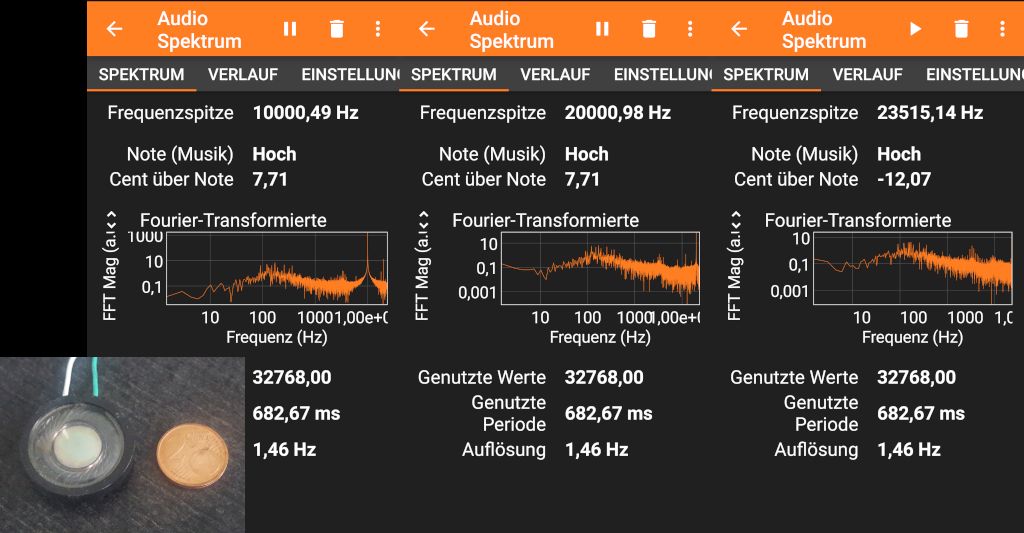

Kevin H. schrieb:
> Und einen schlechten Pegel
> bis 10kHz. Und einen sehr schlechten Pegel bis 20kHz.
Das Thema hat sich erledigt. Das verwendete Mikrofon MAX4466 Elektret
Breadboard kann nur Frequenzen bis 10kHz wiedergeben. Obwohl im
Datenblatt bis 20kHz steht.
Anbei ein Spektrum von dem Mikrofon. Erstellt mit einer 16bit USB
