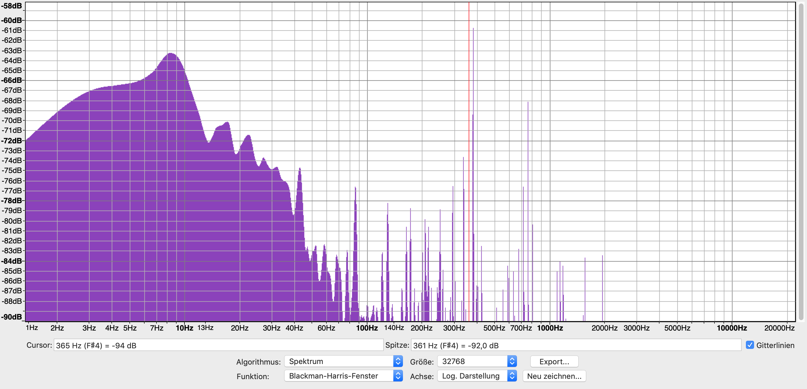

Anbei die Bilder vom Spectrum und das wav file. Die Aufnahme wenn das
Signal weg ist, spare ich euch, denn da ist kein Rauschen etc...

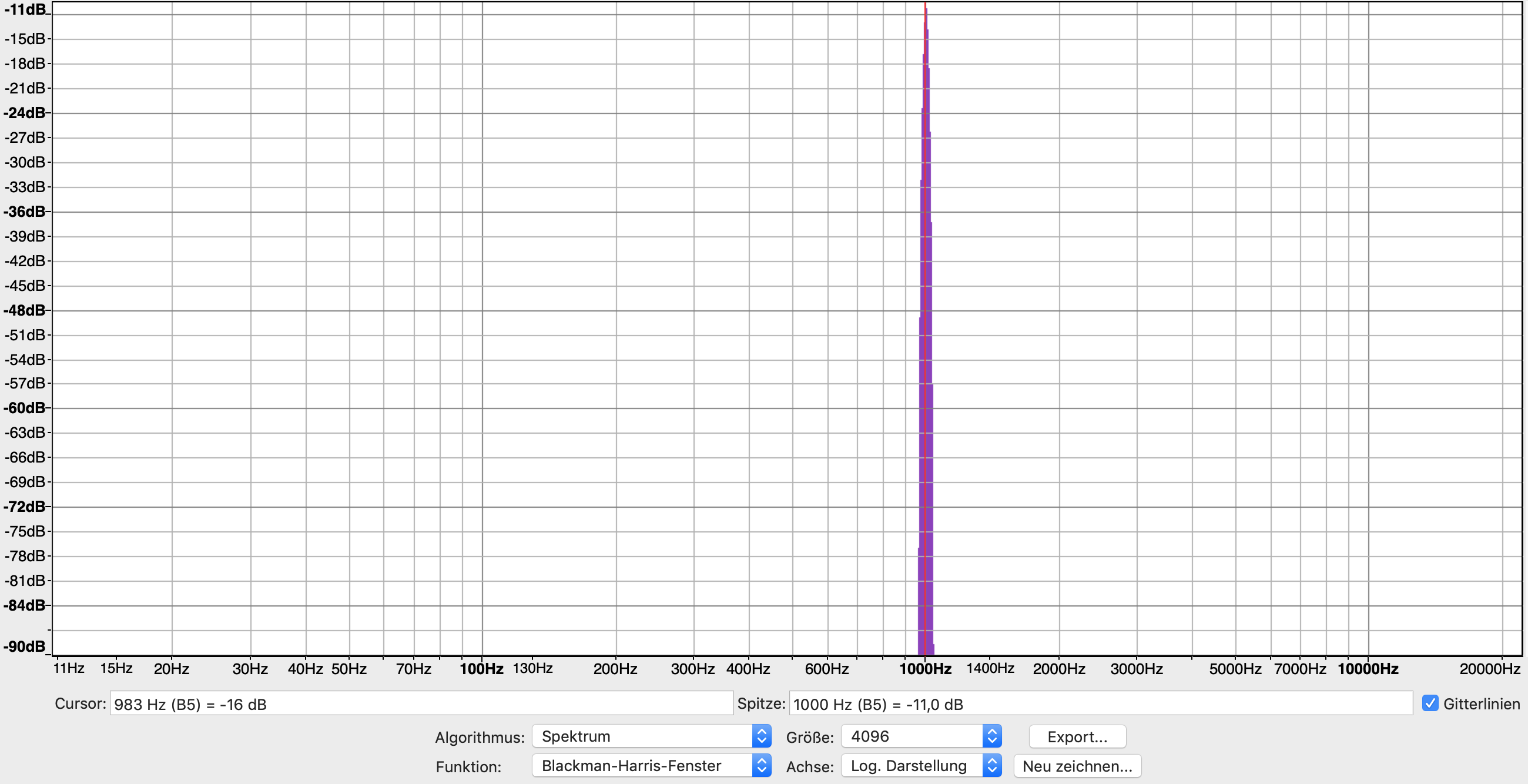

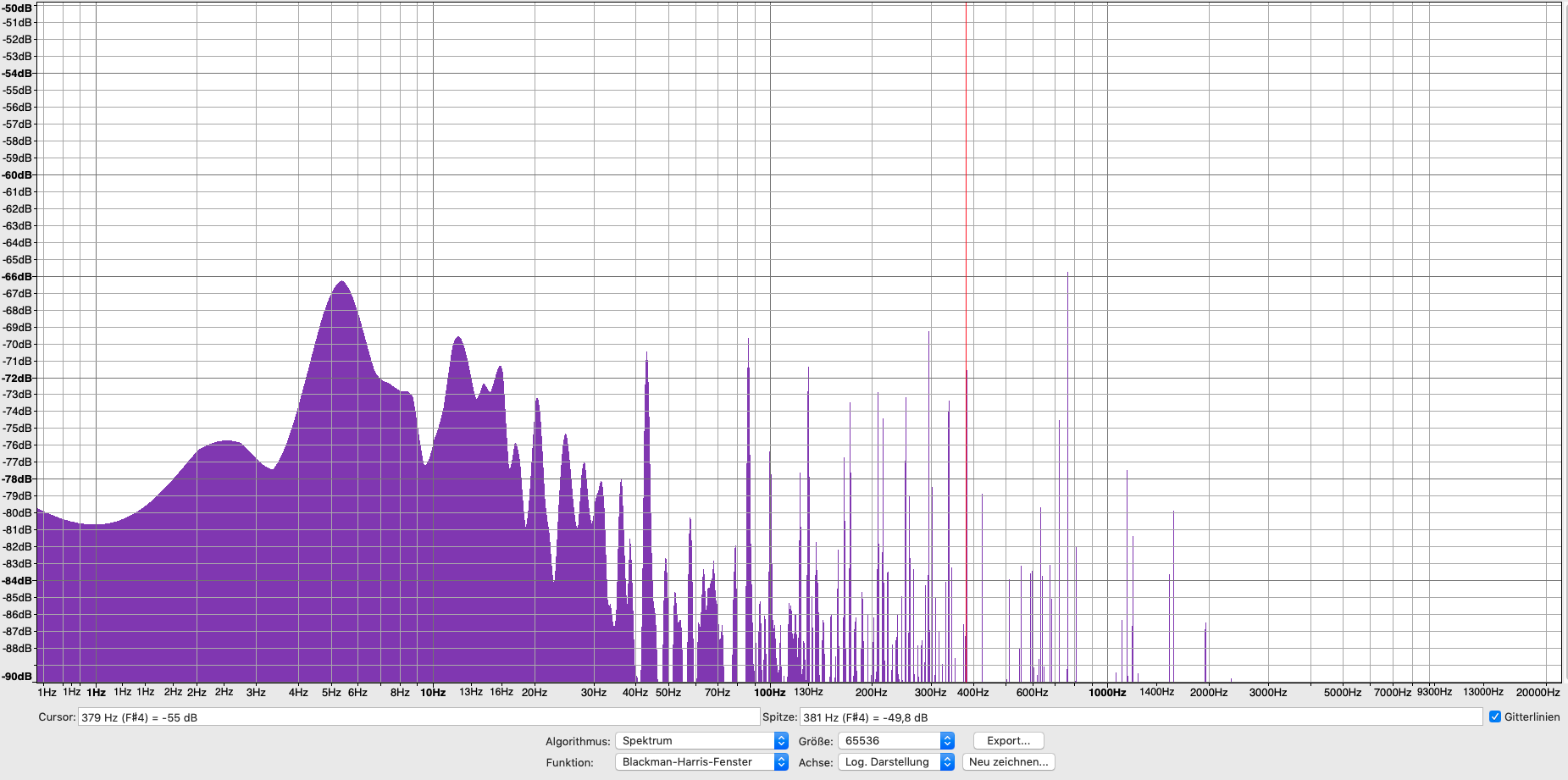

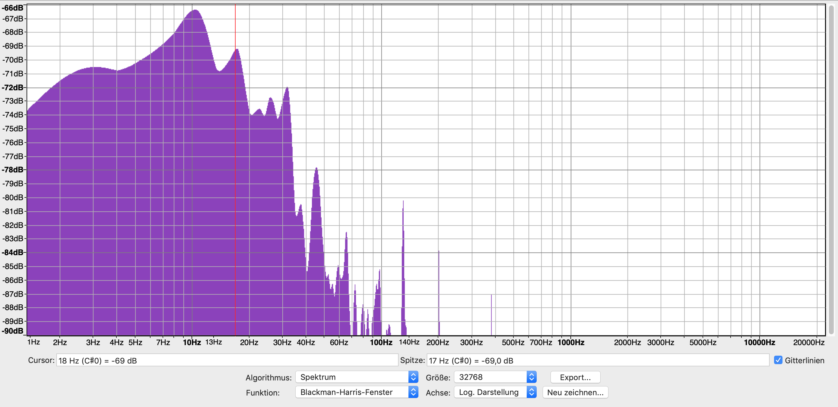

Wenn ich mit der USB Soundkarte über das MEMS Mikrofon Töne aufnehme.
Dann mit z.b audacity ein spektrum mir anzeigen lasse. Kann ich diese dB
Werte zurück in Spitzenspannung transferieren?
Hier: Beitrag "Re: Analog MEMS Mikrofon am Mikrocontroller"
wäre so ein Bild von einem Spectrum mit der USB Soundkarte und dem MEMS
Mikrofon erstellt.
Als Beispiel nehmen wir mal das erste Bild MEMS_am_uC_RMS_-22.65.

> z.B. indem du 1V mit 1kHz einspeist und dir anguckst was audacity dabei
> anzeigt.
Das ist schnell gemacht. Amplitude ist 1Vpp und Frequenz ist 1kHz.
Anbei das Bild vom Spektrum.
von Brüno (dominic_m833)
also -11dB in Audacity bei -9dBV am Eingang, was zur Annahme passt dass
0dB in Audacity 2dBV entspricht. Du kannst dementsprechend vom Wert in
Audacity 2dB abziehen und hast dann dBV.

Brüno schrieb:
> Auch kein Rauschen in Audacity zu messen?
Also wenn ich mich irre und es gibt kein Störsignal auf meiner
Netzleitung, dann ist hier das Grundrauschen von dem Mikrofon:
Einmal direkt an 3.3V am Mikrocontroller. Und einmal 3.3V vom
Labornetzteil.
ABER JETZT kommt das ABER. Ich denke das ist kein Störgeräusch aus dem
Netz. Das habe ich gedacht, weil es nicht immer da war. Jetzt habe ich
das MEMS Mikrofon mal am Labornetzteil mit 2.5V betrieben und siehe da,
kein Störsignal mehr. Warum ist das so? Anbei 2 Bilder. Einmal mit 2.5V
und einmal mit 2.6V. Genau ab 2.6V entsteht das Störgeräusch und wird
pro 0.1V immer lauter.
Aber warum ist das so?
