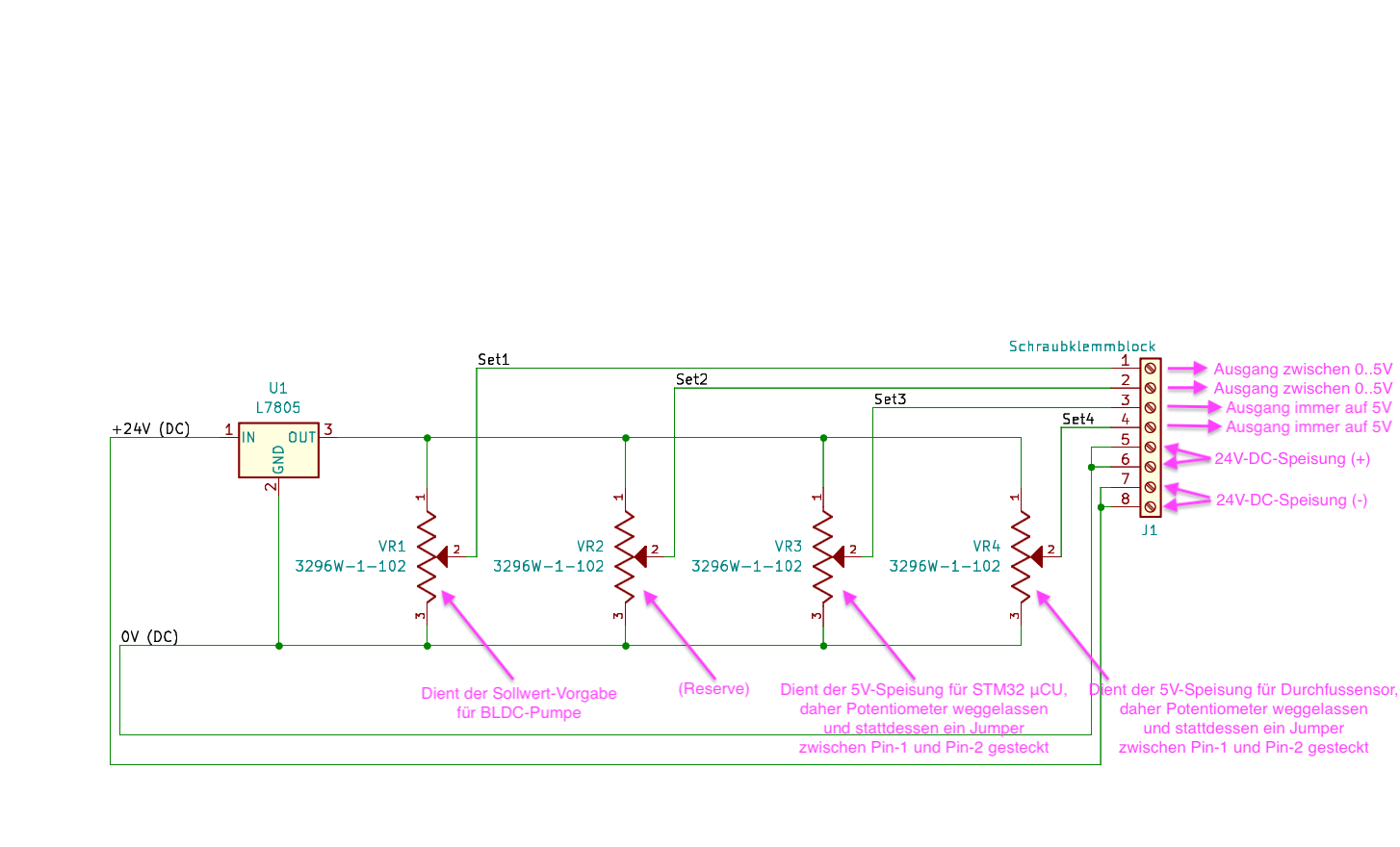

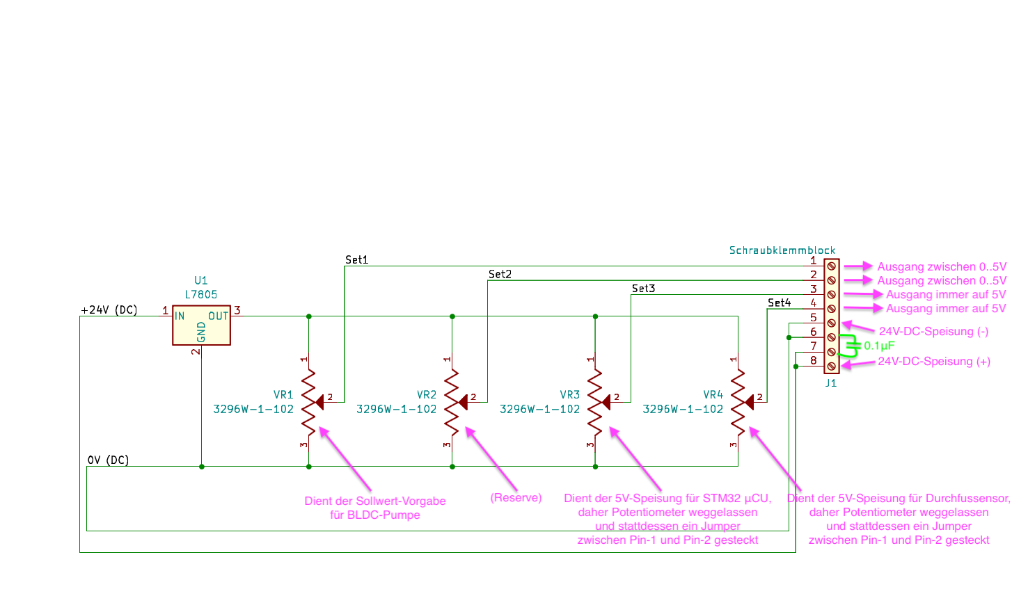

Hallo liebe Leute,
meine Platine wird mir 24V-DC gespeist und sorgt dafür, dass bis zu vier
Verbraucher mit 0...5V-DC, bzw. mit fixen 5V-DC versorgt werden
(s.Bild).
Leider überhitzt der Spannungsregler L7805, sobald ich den μCU an
irgendeinen der vier verfügbaren Ausgänge anschließe. Und es scheint,
als ob das jeweilige Ausgangs-Pin sogar dadurch gestört wird, denn
danach gibt es keine Spannung aus, als ob die Leiterbahn beschädigt
wären...
Irgendwelche Tips?
Danke

von Marek N. (db1bmn)
Wer Schaltungen ohne Abblockkondensatoren nachbaut oder in Verkehr
bringt, wird mit Schwingneigung nicht unter 2 MHz bestraft!
von N. M. (mani)
Wo sind die? 🤷
von Arduino F. (Firma: Gast) (arduinof)
1. Fehlende Kondensatoren, darum aufschwingen
2. µC wird über seine ClampDioden versorgt, das überlastet den L7805
P.S. Die Versorgung ist auch verpolt.
von Paul B. (paule201)
24V Plus und Minus vertauscht.

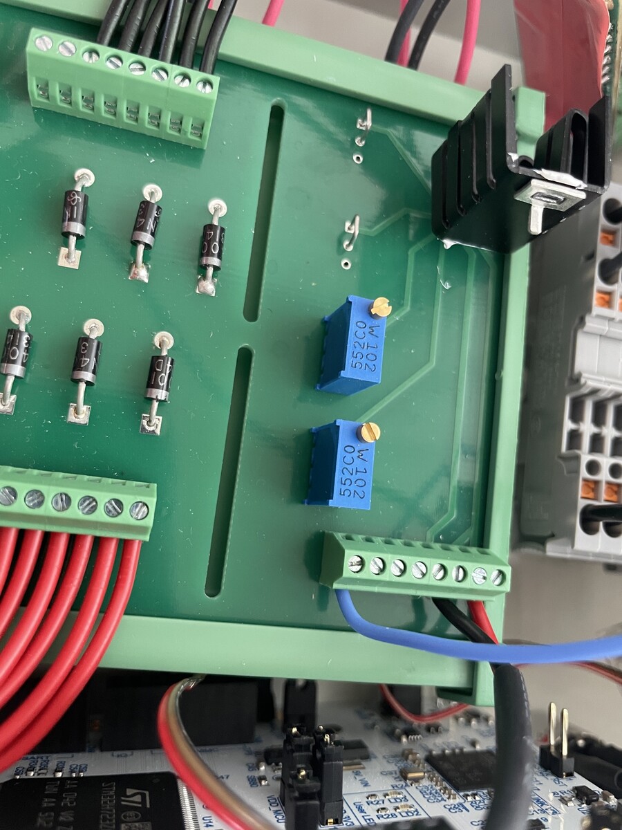

von Gerhard (sgssn)
Hallo
hat der L7805 nen Kühlkörper? Ab 1 Watt Verlustleistung braucht acuh ein
TO220 einen Kühlkörper. Da reichen dann 50mA dass es ihm warm wird.
von Lysandros (lys)
=>vermeintliche Verpolung: war mein Fehler beim Einzeichnen in das Bild.
Die Pole sind in der Realität schon richtig verdrahtet
=> Wärmeableitung: s. Foto mit großzügigem passiven Kühlkörer. Das
System bleibt jeweils nur wenige Minuten einschaltet
=> Kondensatoren: die 24V-Speisung ist bereits sehr stabil, und ohne μCU
ist die Ausgangsspannung überall scheint auch sehr stabil. Habe im
Datenblatt des H723ZG noch nichts über Clamp-Dioden gefunden :/ ... Was
hat es damit auf sich?

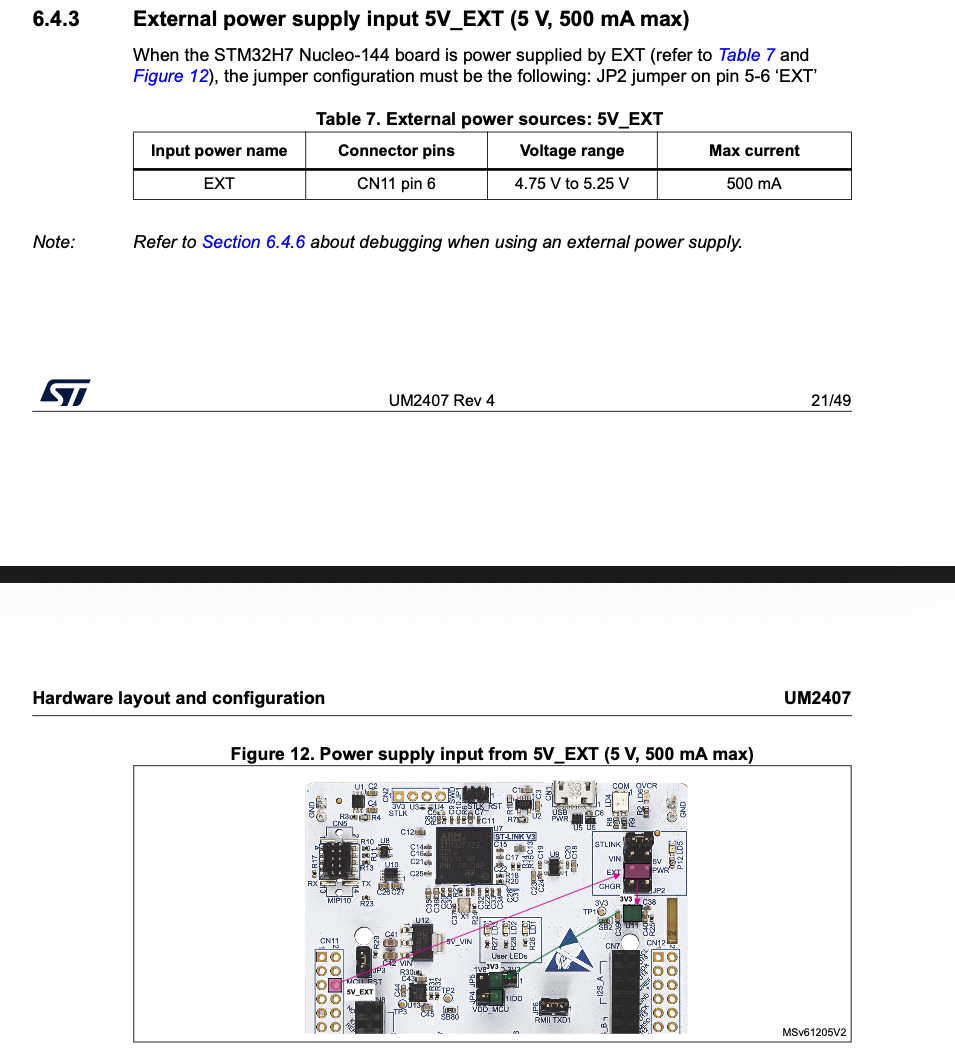

von Lysandros (lys)
Anbei noch ein Ausschnitt aus dem Datenblatt des STM32-Boards (Nucleo
H723ZG).
Und mein Vorschlag um zumindest die 24V-Seite mit einem Kondensator
auzurüsten.

Stefan S. schrieb:
> Die wenigsten STM32-Controller werden direkt mit 5V betrieben sondern
> mit 3,3V. Wenn also da nicht noch ein 3,3V Regler vor dem Controller
> hängt,
Unten ist ein Nucleo. Da ist ein Teller drauf. Ich hoffe er hat es an
den richtigen Pin angeschlossen.

Der L7805 braucht keinen Abblockkondensator.  Da werden sowieso nur ein
paar Widerstände versorgt.  Ist also völlig unkritisch.

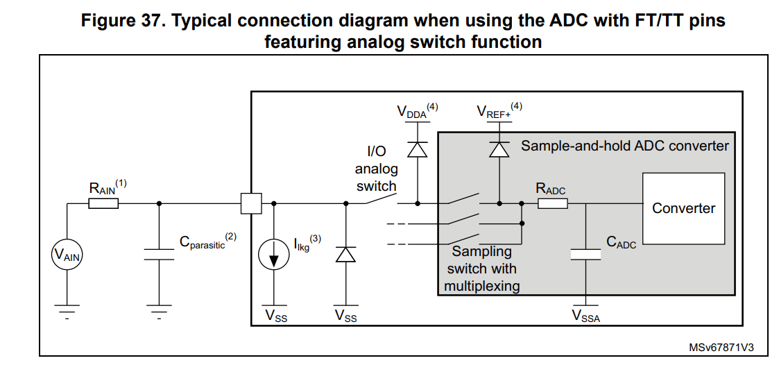

von Roger S. (edge)
das ist der Schenkelklopfer am Montag.
Nimm drei chinesium dc/dc module, wie z.B. sowas hier
https://de.aliexpress.com/item/1005006691231614.html
Deine Aufgabe ist dann noch eine Schutzbeschaltung hinzuzimmern dass
Dein Aufbau bei einem Kurzschluss nicht die Huette abfackelt.
Das mit dem 'μCU' war auch eine leichte Untertreibung, denn man erkennt
das da wohl noch mehr mitversorgt wird.
Cheers, Roger
> H723ZG).
Und die Schleifer der beiden Potentiometer gehen direkt auf ADC-Eingänge
des STM32H723? Hast Du dabei überhaupt beachtet, welche "I/O structure"
die entsprechenden Pins haben? Warum meinst Du, dass die Einschränkungen
für "TT" und "FT_a" und sinngemäß für "FT_ha" dann nicht für Deine
Anwendung gelten?

Der uC an sich bräuchte auch bei parasitärer Versorgung (das ist der
Fachbegriff) über die Clamp-Dioden nicht mehr Strom als wenn er über Vcc
versorgt würde.
Du schließt daran den **unversorgten µC** an? Dann betreibst du den
ausserhalb der Spezifikation, denn wenn Vcc des µC 0V ist, dann darf an
keinem anderen Pin mehr als 0,3V anliegen. Denn sonst beginnen die
Schutzdioden zu leiten.

Lysandros schrieb:
> Habe im Datenblatt des H723ZG noch nichts über Clamp-Dioden gefunden :/
Schon im Bild zu Struktur des ADC sind da einige Dioden zu sehen...
> ... Was hat es damit auf sich?
Diese Dioden sind entweder "Abfallprodukte" beim Chipdesign (Body-Diode)
oder sie werden bewusst zum ESD-Schutz der Mosfets im Pintreiber
eingebaut. Aber wie gesagt: such einfach man nach "parasitäre Versorgung
über Schutzdiode", dann findest du schon was zum Thema. Sogar das
KI-Ergebnis zeigt in die richtige Richtung.

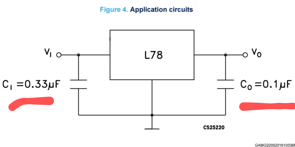

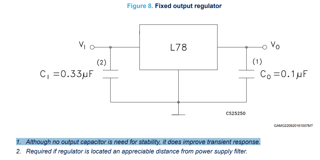

Ja nur, dass das genau so im Datenblatt steht: der Kondensator ist für
die Stabilität des Reglers nicht nötig.
Oder drehen wir den Spieß doch mal um: zeig ein Datenblatt eines L7805,
wo diese Kondensatoren zwingend gefordert sind.
von Roland F. (rhf)
Lothar M. schrieb:
> Der L7805 ist auch ohne Kondensator stabil. Den Kondensator braucht es
> nur, wenn man "improved transient response" braucht.
Trotzdem fehlt aber der Eingangskondensator.
rhf
Hier könnte auch ein Step-Down Wandler tun.
Die "KFZ-Ladeadapter" laufen auch bei 24Volt
und werden haufenweise entsorgt.
Der ist lediglich "required", damit die im DB angegebenen
Spezifikationen eingehalten werden. Er ist aber nicht für die Funktion
und Stabilität an sich "required". Nichtsdestotrotz zeigt das Fehlen der
Wie hast du das gemessen? Hoffentlich schon mit einem Oszi? Denn ein
Multimeter mit seinen 3 Messungen pro Sekunde zur Messung der Qualität
der Spannungsversorgung nicht in der richtigen Zeitbasis unterwegs.
Bestenfalls die Quantität kann man damit feststellen.
: Bearbeitet durch Moderator
von Wastl (hartundweichware)
Sehr richtig! Der Hersteller geht bei seiner "Nicht-
Spezifikation" davon aus dass die Quelle unendlich stabil
und einen Innenwiderstand von Null hat. Wenn den Regler das
bekommt dann braucht er wohl keinen Kondensator. In Realität
schaut das anders aus.
von H. H. (hhinz)
Lothar M. schrieb:
Ich konnte mich in der '70ern mit den Entwicklern der µA7800
unterhalten. Der ist schon nötig für die Stabilität, aber eben nicht
immer.
Bei den Unmengen an Herstellern, die irgendwelche Linearregler mit einer
78 im Namen anbieten, gibt es mit Sicherheit Unmengen an verschiedenen
Ausführungen, von denen die allermeisten mit der Urversion von Anno 197x
nicht mehr allzu viel gemein haben. Außer der Pinbelegung bei TO-220.
Und dementsprechend wird es auch sehr unterschiedliches Regelverhalten
und Schwingneigung geben.
von Udo S. (urschmitt)
Sinnvoll wären hier einige Änderungen am "Konzept".
1. Ist es sicher dass der STM(bzw. das verwendete Board) 5V Versorgung
braucht? Oder nicht eher 3,3V?
2. Den Potentiometer, der als Sollwertvorgabe gedacht ist, sollte man
über das STM Board mit Spannung versorgen. So wird vermieden, dass der
STM spannungslos ist, aber über das Poti eine Spannung an seinem IO-Port
anliegt.
3. Statt eines 7805 könnte man ein Schaltregelmodul benutzen. Das gibts
sogar Pinkompatibel zum 7805. Z.B. Meanwell N7805
4. Die Potis zur Versorgung des STMs und des Sensors sind Unfug. Sidn ja
aber offensichtlich auch gebrückt.
Gerald B. schrieb:
> Und man sollte
> tunlichst ins DB schauen
Das sollte man auch beim 7805. Siehe vorherige Diskussion.
Die Motorolas aus den 80ern haben zuverlässig geschwungen, wenn sie ohne
Co betrieben wurden, obwohl im Datenblatt genau der gleiche Spruch wie
oben geschrieben stand.
Da die Diskussion um ein Bauteil für wenige Cent geht, ist mir die
Diskussion auch nicht ganz klar. Einfach einbauen...

von Hans W. (hanswieland)
Der ist alles andere als großzügig.
Wieviel Ampere fließen maximal durch den 7805? Multipliziere den Strom
mit 19 V und dividiere durch die Leistung des Kühlkörpers (+ 1 K/W). Das
ergibt ungefähr die zu erwartende Temperaturerhöhung, bezogen auf die
direkte Umgebung des Kühlkörpers.
> braucht?
Ich hätte da auch noch einen:
- Ist es sicher, dass der STM (bzw. das verwendete Board) 5V am
Analogeingang verträgt?
> Co betrieben wurden
Nicht ganz umsonst meine Frage nach der Qualität der Ausgangsspannung.
Hans W. schrieb:
> Multipliziere den Strom mit 19 V
Ergibt also W.
Ergibt damit W²/K. Was könnte man mit diesem Wert anfangen?
> Das ergibt ungefähr die zu erwartende Temperaturerhöhung
Die Formel ist also
- Verlustleistung mal Summe der thermischen Widerstände (Rthjc +
Rthca) zwischen Die und Luft.
> bezogen auf die direkte Umgebung des Kühlkörpers.
Die Umgebung des Kühlkörpers ist uninteressant. Es interessiert nur die
Temperatur des Dies. Das TO220-Gehäuse hat laut Datenblatt 5 K/W
thermischen Widerstand, der Kühlkörper hat 26 K/W, macht in der Summe
gut 30K/W. Das ergibt bei 100mA also 2W Verlustleistung und bei 20°C
Umgebungstemperatur etwa 80°C am Die. Bei 150mA ist bereits Ende
Gelände, denn dann ergeben sich 140°C am Die, wo im Betrieb nur bis
125°C erlaubt sind.
Aber wenn mal 150mA in den Analogpin hineingeflossen sind, dann ist der
µC eh' kaputtgebastelt.
Die entsprechende Frage habe ich doch schon gestellt, aber der TE
verweigert natürlich beharrlich jegliche Antwort.

In welchem Schwurbelland sind wir denn jetzt gelandet, hier hängt ein
Durchflussgeber und ein uC dran, also mitnichten nur resistive Lasten.
Natürlich gehören an den 7805 die im Datenblatt eingezeichneten
Abblockkondensatoren damit er nicht aus Versehen schwingt.
http://www.dse-faq.elektronik-kompendium.de/dse-faq.htm#F.14.1
Übrigens idt der 7805 deutlich schneller als die üblichen modernen low
drop Regler, sieht man am kleineren benötigten Ausgangskondensator.
Abblockkondensatoren brauchen nur Weicheier.
Richtige Männen kühlen den Spannungsregler mit den Fingern.
(Wenn die Finger ausgehen, dann wieder fragen.)
Im uralten Datenblatt NS waren die vorgegeben und tatsächlich habe ich
schon 78xx schwingen sehen. Seitdem kommen da immer zwei Kondensatoren
nahe dran, auch, wenn Lothar M. ein Datenblatt hat, was diese nicht
generell fordert. Genauso habe ich einige Dioden Out-In verbaut, ohne zu
palawern - bei meinen Einzelstücken sind die paar cent den möglichen
Ärger nicht wert.
Das ganze Palawer ... wenn ein 7805 schwingt, sieht man sogar mit dem
DVM eine unpassende Ausgangsspannung und sie ändert sich mit dem Finger
auf der Platine.

Manfred P. schrieb:
> Unbenommen dessen darf der TO mal über die Verlustleistung am Regler
> nachdenken, die ist höher als die seiner eigenen Kerze auf der Torte.
Man fragt sich allerdings schon, wie die 150mA in den ADC-Pin kommen.
Wobei der TO nicht für strategisches und durchdachtes Vorgehen berühmt
ist und deshalb viel mehr Fehlbeschaltungsmöglichkeiten bestehen als der
Schaltplan und die Platine vermuten lassen.

von Rainer W. (rawi)
Die Kondensatoren sind erforderlich, damit der Regler stabil arbeitet.
Was hat das mit den Widerständen zu tun?
... und der Hersteller malt die nur zum Spaß in die im Datenblatt
gezeigte Anwendungsschaltung

von Karl B. (gustav)
Großzügig ausgewählter Kühlkörper:
SCNR: lol
ASSMANN WSW V7236C1 V7236C1 Kühlkörper *21K/W*
(L x B x H) 19.05 x 13.21 x 12.7 mm TO-220 EAN:2050001445711
Hst.-Teile-Nr.:V7236C1

von Jens G. (jensig)
Wie kommt ihr eigentlich darauf, dass er die Spannungen als
Signalspannungen benutzen will, wie z.B. für einen ADC? Bis jetzt hat er
nur etwas von Verbrauchern geschrieben, die er da anschließen will,
wofür diese Poti-Schaltungen eher nicht geeignet erscheint. Vielleicht
sollte der TO mal mehr Kontext liefern, was er wirklich da ran hängen
will ...
von Axel S. (a-za-z0-9)
Sie haben wohl den Schaltplan gelesen (im Wortsinn "gelesen")
Wohl etwas auf Kante genäht bei Uin 24V:
Umin U max am Eingang
μA7805C 7V -  25V.
Und der Kühlkörper ist eher zur Zierde da mit seinen 21 Grad pro Watt.
Aber das stand oben ja schon. Wie ist der überhaupt befestigt?
Angenietet?

Lothar M. schrieb:
> Wobei eine Feder aus Aluminium keinen großen elastischen Bereich hat...
Das braucht sie auch nicht wirklich. Sie muss nur die Wärmeleitpaste
platt drücken, so dass ein vollflächiger Kontakt zwischen Bauteilträger
und Kühlkörper entsteht.

BTW: Das Problem schlug bei mir auf bei Verwendung von
RS 460900 Texas Instruments Spannungsregler 5A, 1 Linearregler TO-220,
3-Pin, Einst.
Bislang verwendete Glimmerscheibe und Schraube sind offenbar ein No-Go.
Jedenfalls blieb der "ausreichend dimensionerte" Kühlkörper
(0,5 Grad pro Watt) eiskalt, das Regler-Gehäuse demhingegend kurz vor
der Schmelze heiß, dass ich mir ernsthaft überlegte, wieder zur
TO3-Gehäuseform zurückzukehren.
Allerdings mit den bekannten Lieferproblemen.
Aber zurück zum Thema des TO.
Aus einer einzigen "geregelten" Spannungsquelle verschiedene Lasten zu
betreiben, die unterschiedliche "Profile" haben, würde ich nicht machen.
Die Lastausregelung erfolgt ja auch nicht in unendlich kleiner Zeit, so
dass diese "Peaks" auf die anderen "Lasten" durchschlagen und evtl. dort
"Gegenregelungen" auslösen. Entkopplung mit hinreichend dimensionierten
Stützelkos wäre eine Überlegung wert.
Das verbietet sich aber bei µC-Schaltungen, die beim Einschalten einen
definiert kurzen Spannungsanstieg der Versorgungsspannung zur Auslösung
des POS benötigen.
(Sogar die Initialisierung von HD44780-LCDs kann deswegen manchmal
fehlschlagen.
Zitat:
"...An internal reset circuit automatically initializes the HD44780U
when the power is turned on. If the electrical characteristics
conditions listed under the table Power Supply Conditions Using Internal
Reset Circuit are not met, the internal reset circuit will not operate
normally and will fail to initialize the HD44780U..."
/Zitat)
Für meinen Teil, ich würde jeder Last einen eigenen 78xx spendieren.
Und die URefs bekommen noch einmal eine Extrawurst mit höherer Präzision
spendiert.
ciao
gustav
