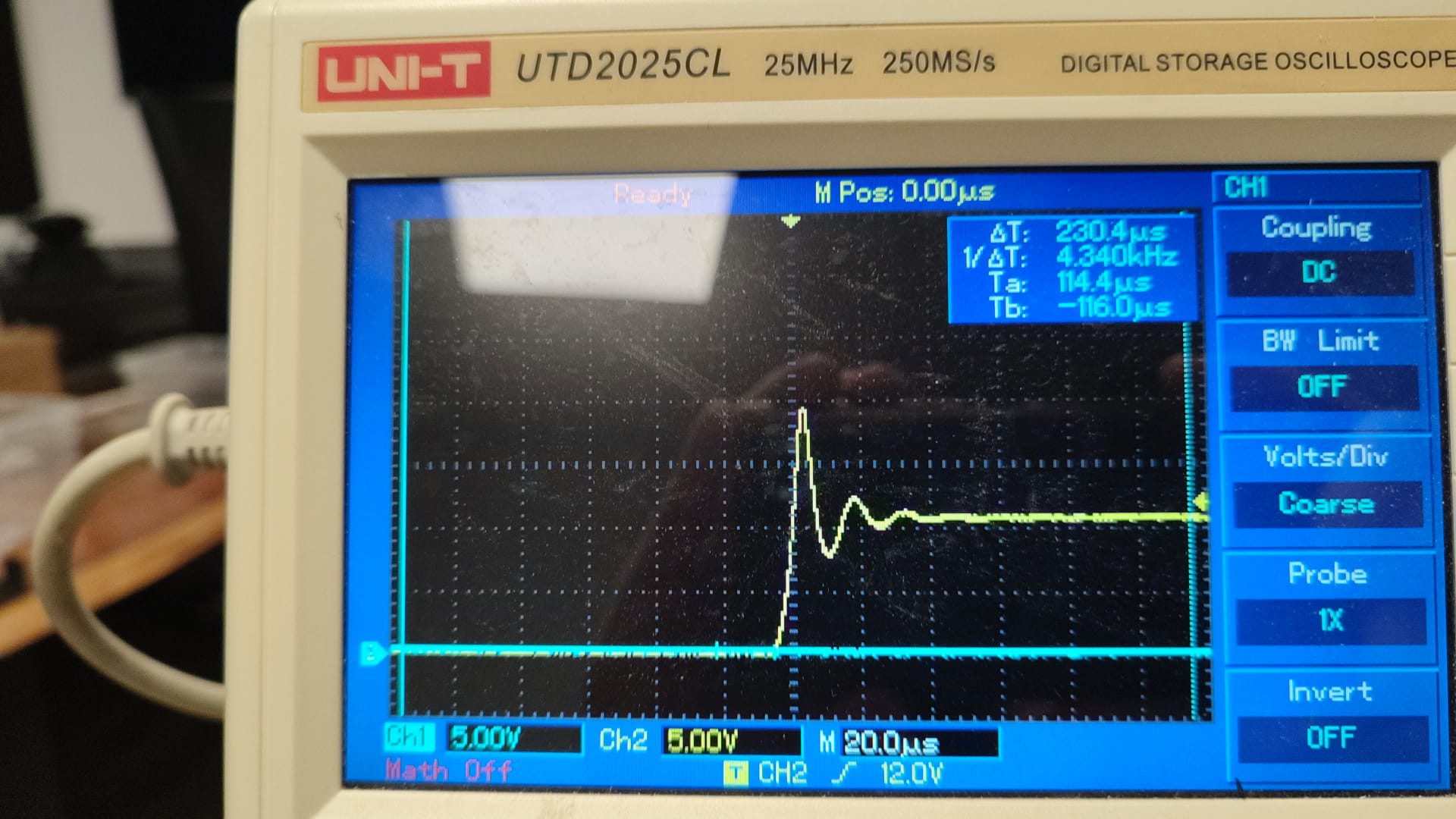

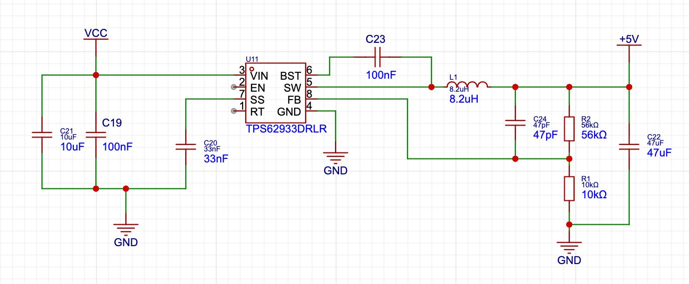

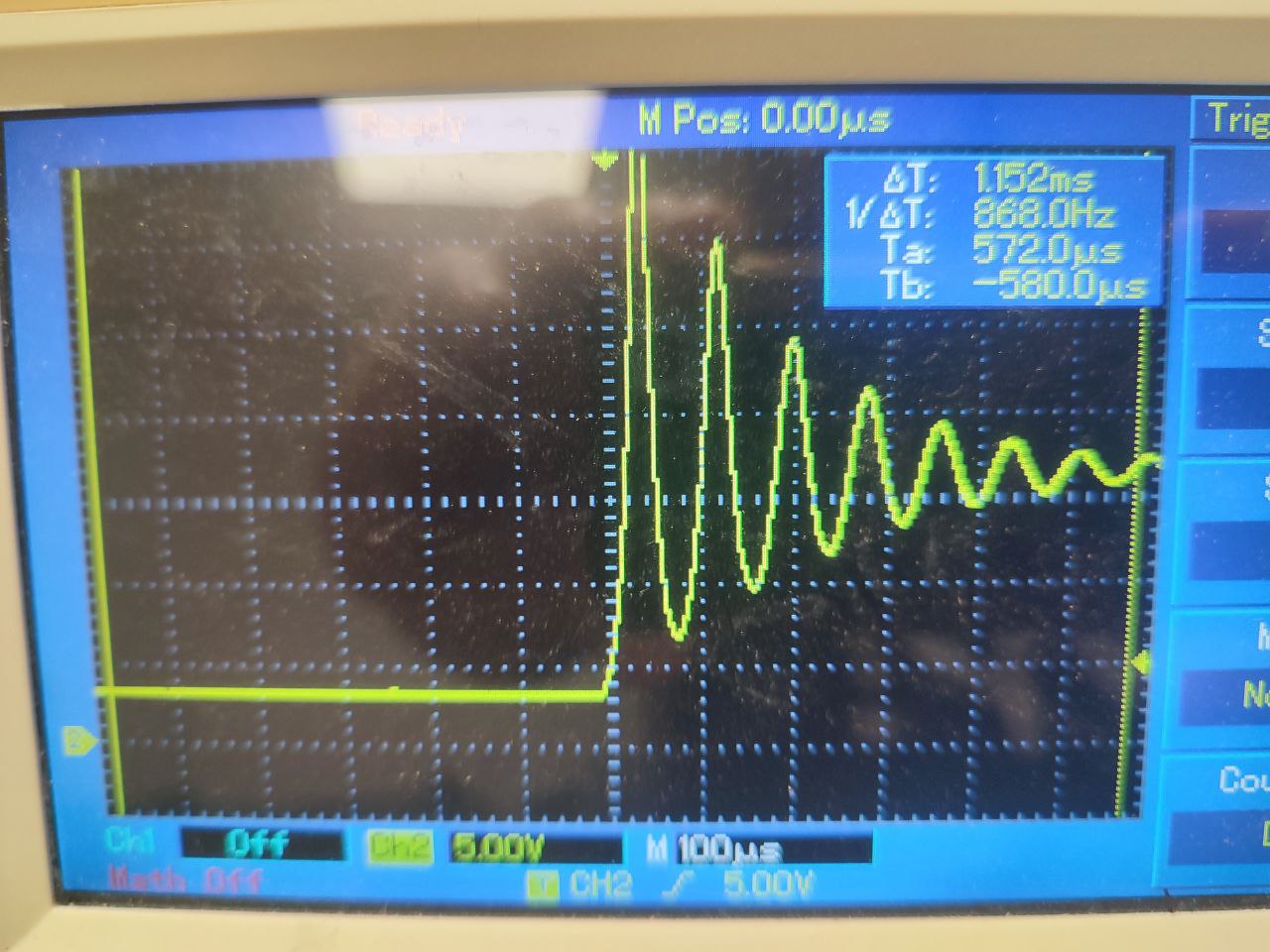

Für ein LED-Projekt habe ich eine ziemlich simple Platine entworfen, welche an 12-24V betrieben werden soll. Am Eingang ist erstmal ein Schaltregler (TPS62933DRLR) welcher aus der Eingangsspannung 5V (eigentlich 5.3V) macht. Funktioniert soweit auch super, nur wenn ich die Versorgungsspannung auf 24V einstelle und das Kabel ein paar mal ein und ausstecke ist der Regler hinüber.
Die Ursache habe ich gefunden: Überschwinger von ~2*VCC verursacht durch die Zuleitung und C19/C21.
C21 entfernen führt zu einer Erhöhung der Frequenz, ein längeres Kabel (ursprünglich waren's nur 50cm) gibt eine tiefere Frequenz.
Nur: wie bekomme ich das weg? TVS war mein erster Gedanke, aber ich habe da nix gefunden mit >= 24V Arbeitsspannung und <= 30V clamp. Geht das trotzdem? Damit das ganze zuverlässig ist muss ich ja sicherstellen dass keine Überschwinger >30V am TPS ankommen.
Ferritperlen vermute ich werden auch nicht genug Impedanz haben bei den Frequenzen die ich hier sehe.
Ich hätte erwartet dass das ein bekanntes Problem mit Lehrbuchlösung ist, habe aber trotz stundenlanger Recherche nicht wirklich viel gefunden. Hat jemand gute Literatur zu dem Thema, oder Erfahrungswerte?
Eckdaten: VCC = 24V TPS max Spannung = 30V Strom am Eingang <= 1.5A
Stromlos einstecken ist leider keine Option. Muss DAU-Sicher sein. Selbstverständlich soll das ganze auch noch kompakt und günstig sein, wie immer ;)
Danke schonmal im Voraus!

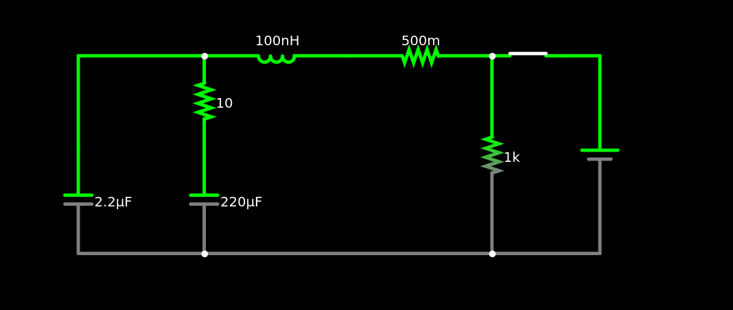

(Firma: Hobbytheoretiker) #7606213

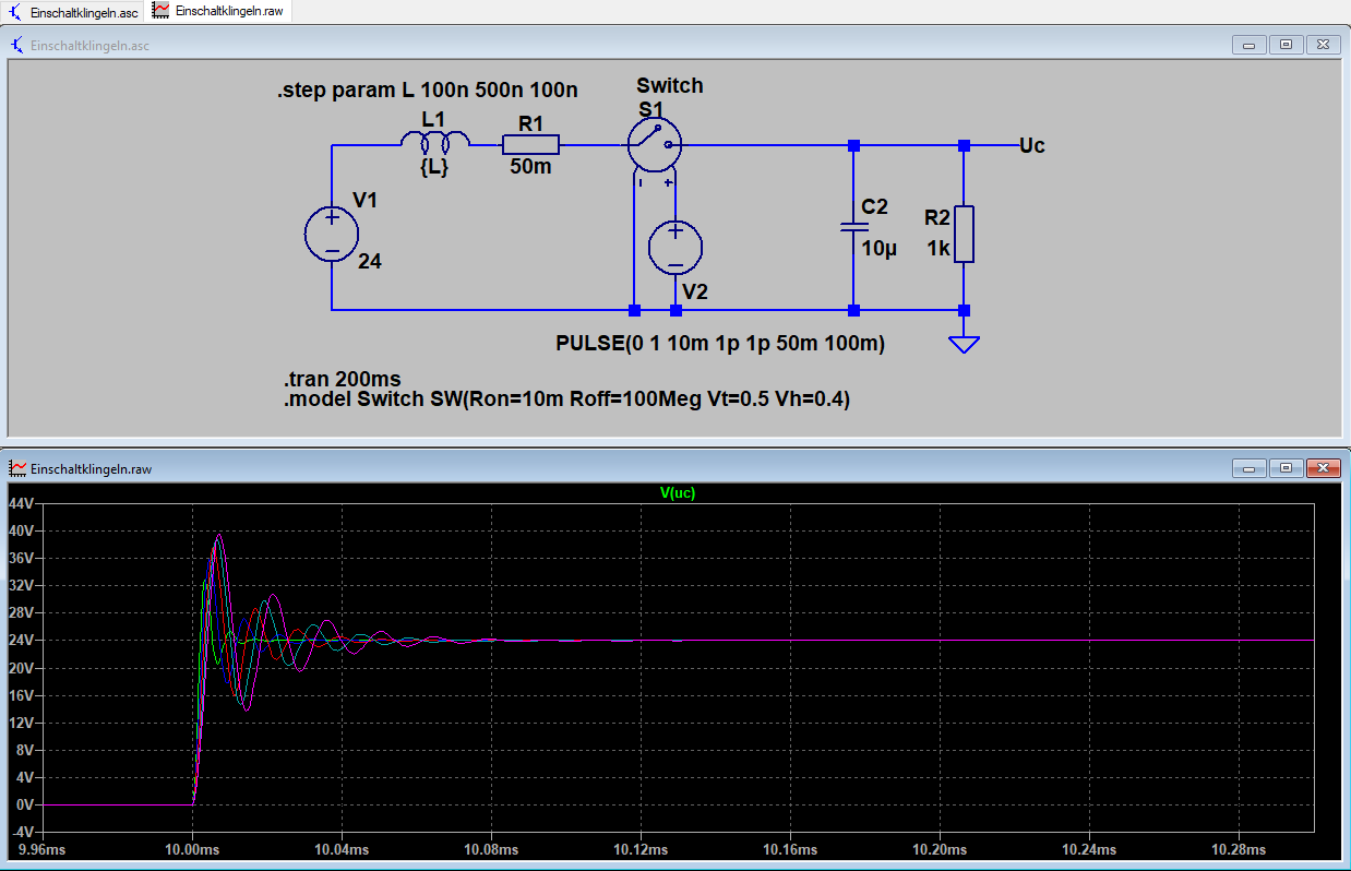

Wenn Du mit der Simulation etwas spielst, dann zeigt sich, dass eine Vergrößerung des Widerstandes die Dämpfung erhöht wird. Du muss dann noch ausrechnen, inwieweit sich ein Spannungsabfall im Betrieb mit dem Nenn- und Spitenstrom ergibt und ob das stört.
http://www.falstad.com/circuit/circuitjs.html?ctz=CQAgjCAMB0l3BWcMBMcUHYMGZIA4UA2ATmIxAUgpABZsKBTAWjDACgAnEFBQ7mqtjw1+VKuwDOIISJQDaNPKKjgQAMwCGAGwkM2Ad3Aol2BCmnDpZqGwDGRpXPHGr5sbHhgkMfCjJeMFB5iPFxCCBZINi1uXmUwFycVCJ94PGJjDGJCGkDIMDgEmwA3WjxBa0UqJLFaKm8VGAQDBUd5KuUorhllHtM3ZDgWjv6LEVGogHtaEByVAVIoaEIeJfzV6pnsNmn6OaoF4mQ1hKQIc3pt6ap9usXUskJeDdhT7nfBNiFpEAAxCHc8EKa0K+RALBAAGENAAHDS2ACWABcNAA7Wx6b4if6NV7gPEQgCSqIAJgBXWwo9GYpRUHHiZARCAAJQYEgREipGLYAAtVOM2EA
Fast das Dreifache hatte ich erreicht mit zwei weiteren Spulen um eine Verschaltung von LED-Lampen nachzuvollziehen. Das führt hier aber zu weit vom Thema weg.
Wenn es so schlimm sein sollte und so nicht mit einem Widerstand in den Griff zu bekommen ist, müßte eine Einschaltverzögerung in Betracht gezogen werden.
Oft reicht aber auch eine Zehnerdiode aus um den Peak ausreichend abzuschneiden. Aus dem Grund mit der Überspannung in 24V Bordnetzen gibt es dort oft Bauteile mit Spannungsfestigkeiten von 40 bis 60V.

Das Problem ist ein Klassiker: Der Schwingkreis aus Zuleitungsinduktivität und keramischen Eingangskondensatoren erreicht eine zu hohe Güte wg. des kleinen ESR der KerKos. Das verursacht die für den Schaltregler tödlichen Überschwinger. Ich wollte es bei der ersten Konfrontation mit diesem Phänomen auch erst nicht wahrhaben. Aber der Effekt ist sehr real und kein Meßfehler.
Abhilfe geht entweder über Verringerung der Güte des unerwünschten Schwingkreises oder Spannungsbegrenzung mittels schneller TVS-Diode am Eingang.
Ein oder mehrere Standard-Elkos parallel zu den keramischen Eingangskondensatoren reichen manchmal schon aus, um den Überschwinger genügend zu dämpfen.
Ich kenne genau dieses Problem aus der beruflichen Praxis als Entwicckler und verbaue aus diesem Grund stets eine passend dimensionierte TVS-Diode am Eingang, falls ich dort nur MLCC-Kerkos verbaut habe. Die maximale Klemmspannung der TVS-Diode muß sicher under der maximal zulässigen Eingangsspannung des Schaltregler-ICs liegen.

OP #7606409
H. H. schrieb:
Dann hast du Mist gemessen. Zeig deinen Messaufbau.
Dachte ich auch. Kann ich aber halt echt ausschliessen weil 1. konnte ich mit längeren/kürzeren Kabeln und grösseren/kleineren Kerkos genau das bewirken was man erwarten würde, und 2. stirbt der Regler zuverlässig - wenn ich aber 220uF Elko parallelschalte zuverlässig nicht.
So ein grosser Elko ist aber eine eher unangenehme Lösung in dem Fall (wegen der Grösse)

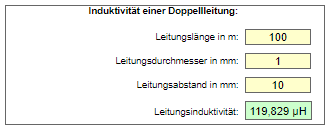

Dieter D. schrieb:
Nach dieser Methode

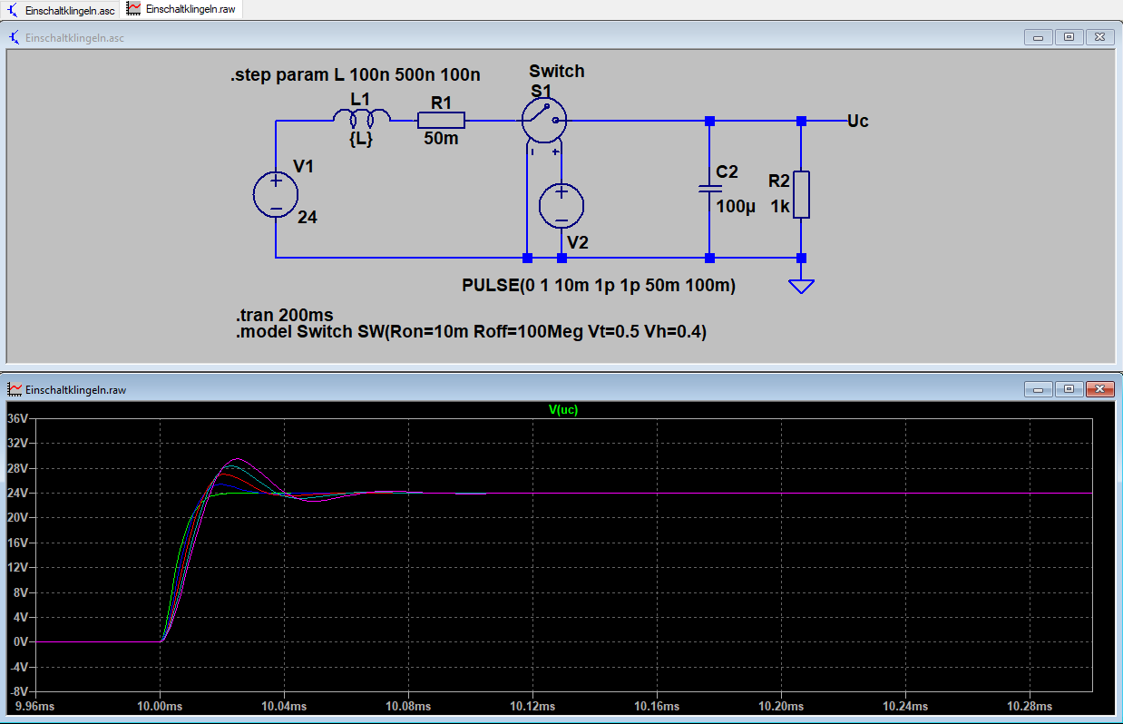

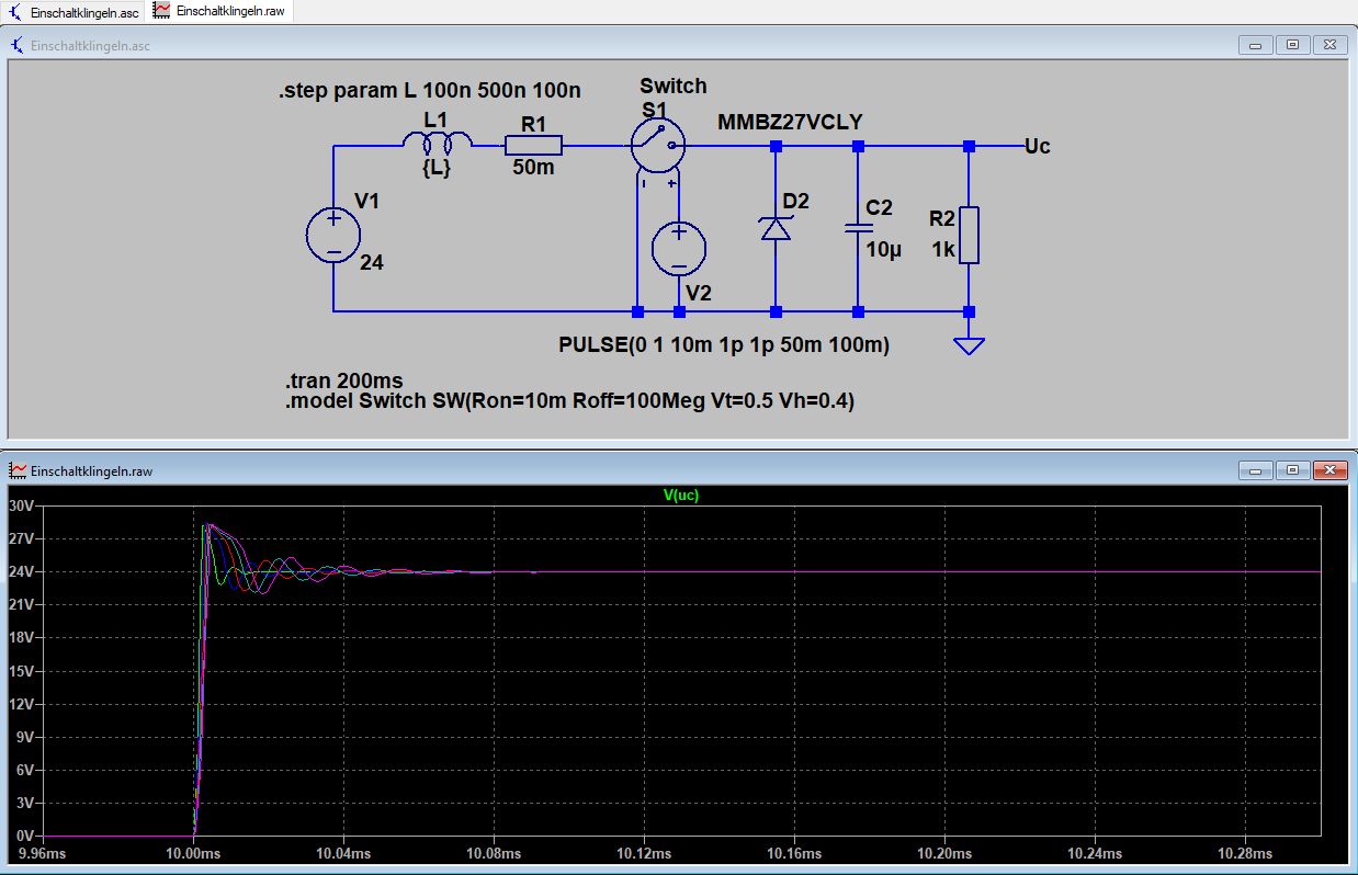

Echt jetzt? 100µH? Frei nach dem englischen "Each mm has its nH" wären das etwa 2x 100 Meter Kabel. Und auch der Rechner hier kommt in etwa auf diese Länge:

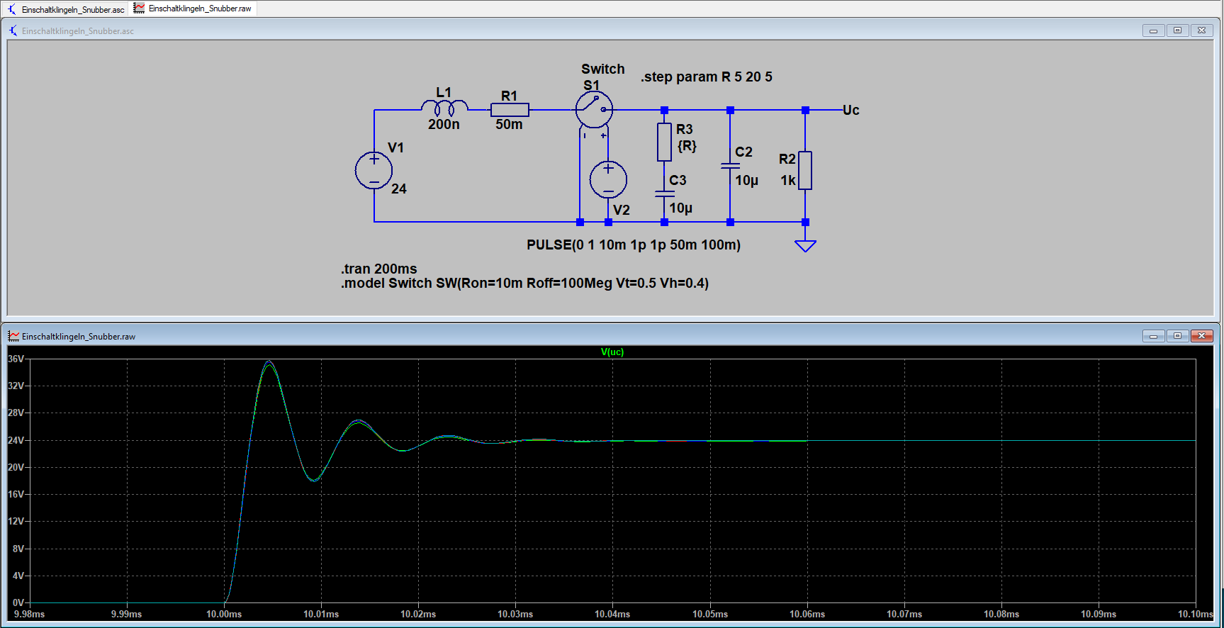

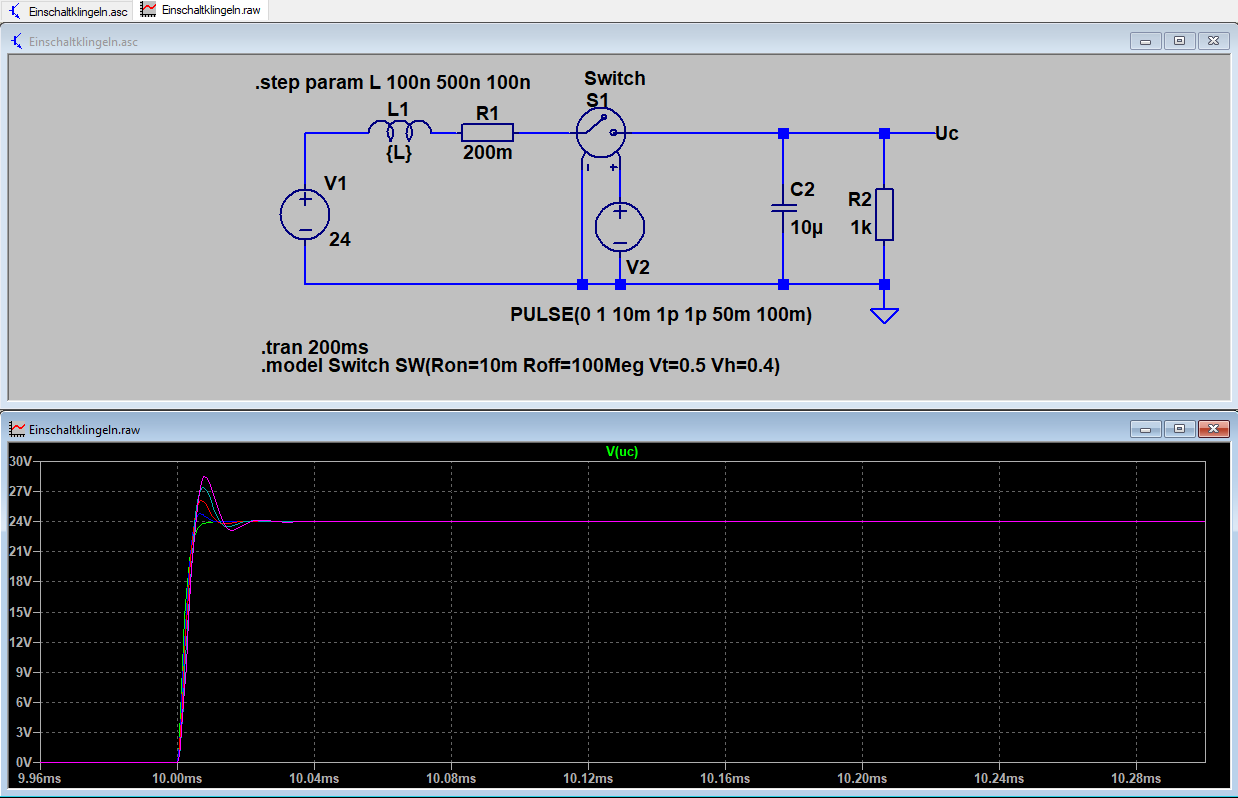

Ich habe das mal auf LTSpice mit realistischeren Werten simuliert (pro Kurvenschar wurde mit 100nH...500nH simuliert) und komme mit den angehängten Ergebnisse zum Fazit:
  • Leitungswiderstand und Eingangskapazität erhöhen bringt was
  • Augen auf bei der Auswahl einer Z- bzw TVS-Diode
drei Zehnerdioden
Man muss der Rechtschreibkorrektur dann und wann sagen, dass sie Müll macht, sonst hört das nie auf.

Wie Du das weg bekommst? Am einfachsten wäre ein Snubber.
Also, ein Widerstand und ein Kerko im Reihe. Du hast ja wenigstens ein Oszi und siehst ja den Überschwinger. Wenn Du jetzt LTspice hast, dann kannst Du Dich an das Optimum herantasten.
Fang mal mit 10 µF und 16 Ohm an. Allerdings gibt es eine kleine Unsicherheit. Ist der erste Überschwinger entschärft, so ist der KerKo voll geladen. Sollte dann ein weiterer Überschwinger folgen, so wird er zwar bedämpft, aber nicht mehr so viel wie nötig. Nur ein spannungsloser KerKo dämpft den Überschwinger.
Aber es könnte ja sein das der Überschwinger nur einmalig beim Ein- oder Ausschalten auftritt. Dann sollte man nur noch zusätzlich parallel zum Kerko einen Entladewiderstand schalten. mfg Klaus

Wie Du das weg bekommst? Am einfachsten wäre ein Snubber. Also, ein Widerstand und ein Kerko im Reihe.
Wohin sollte man den dann setzen?
So wie man das naheliegenderweise machen würde, ändert sich im Grunde mit dem Snubber gar nichts. Ich hab da mal den Widerstand von 5..20 Ohm variiert.
Beim zweiten Gedanken ist das irgendwie auch klar, denn der 10µF Kerko C2 (der zur brauchbaren und störfreien Funktion des Schaltreglers zwingend gebraucht wird) ist ja trotzdem da und bewirkt Übles.

Aus der Simulation kannst Du entnehmen, dass Du den Low-ESR in Verbindung mit einem Vorwiderstand nehmen kannst. Es wird allerdings nicht ganz so gut, wie die Simulation zeigt. 32V zu 30V, aber besser als gar nichts.
Der TO kann das ja mal mit 100µF oder 47µF testen, dito mit 5 und 20Ω, ab wann es merklich schlechter wird.

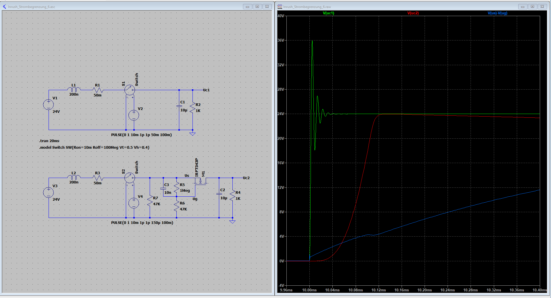

Was mir auch interessant scheint wäre eine Stromlimitierung mit einem P-MOSFET. Hier https://electronics.stackexchange.com/questions/294061/p-channel-mosfet-inrush-current-limiting hatte jemand den initialen Strompuls mit einer super simplen Schaltung immerhin auf 1.5A limitieren können.
Ein Snubber ist hier in der Tat nicht so optimal.

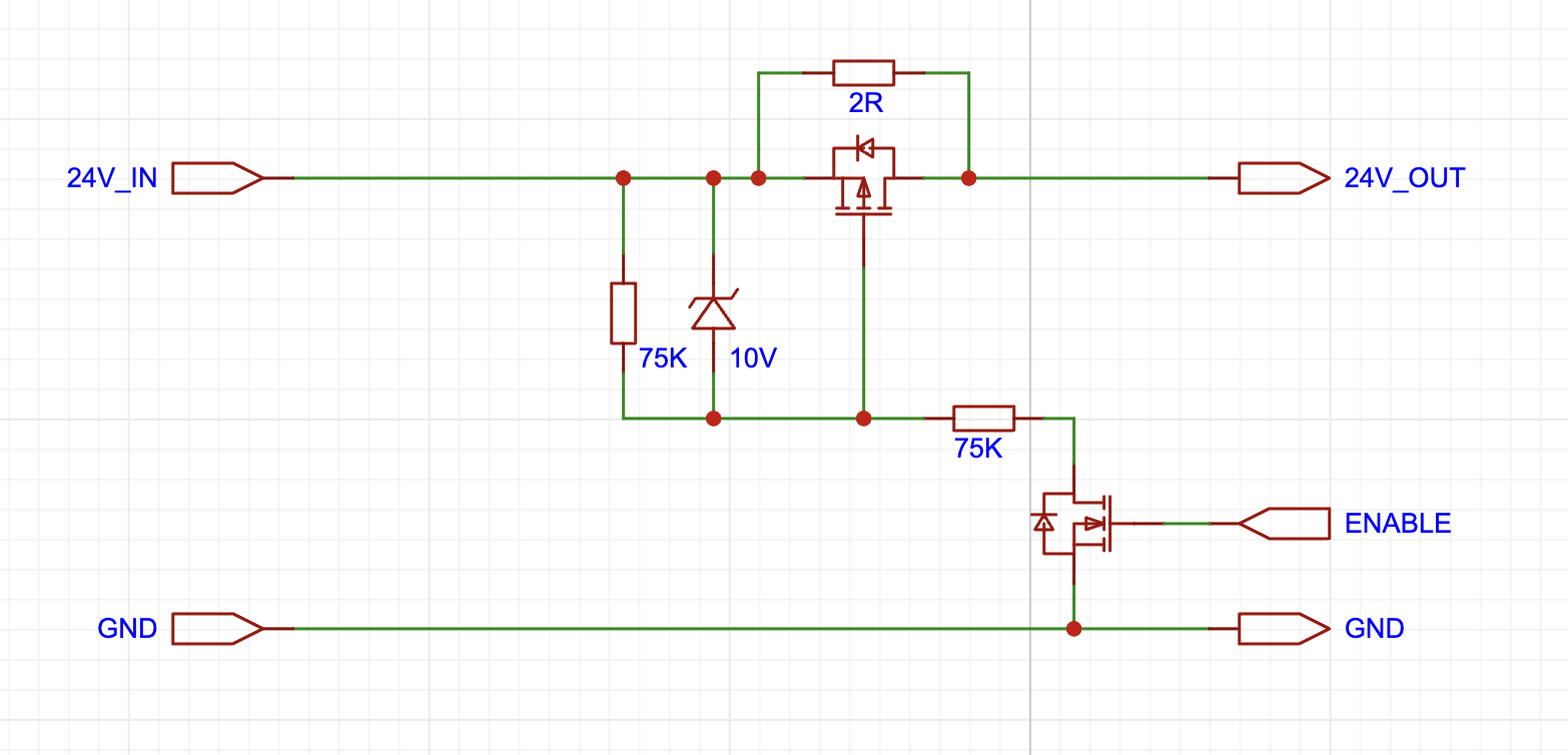

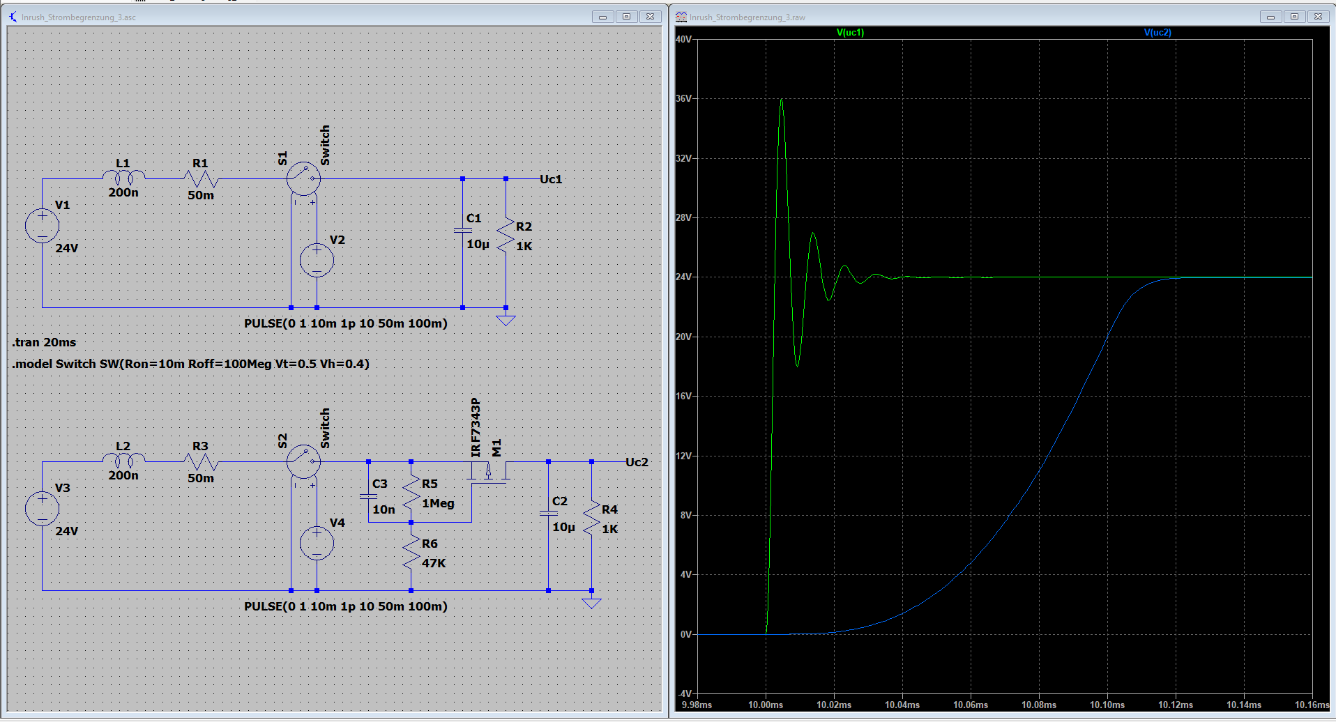

Viel besser ist hier natürlich eine Anlaufstrombegrenzung. Ich habe hier mal als P-MOSFET den IRF7343 gewählt. Der verträgt 55 V und Reichelt hat ihn für 60 Cent. Dies ist allerdings ein Doppel-MOSFET N+P-CH. Er stand als 55 V Typ in LTspice zur Verfügung und passt ganz gut.
Ich bitte um Vorschläge für noch bessere P-MOSFET die auch gut zu beschaffen sind.
Die für Zeitkonstante ist C3 mit 10 nF und 47 K//1 M zuständig. Da die Stromversorgung anscheinend sehr wackelig sein kann, sollte diese Zeitkonstante klein sein. Denn solange C3 geladen ist, ist der MOSFET durchgeschaltet. Deshalb habe ich in Simulation Inrush_Strombegrenzung_6.asc noch einen Ableitwiderstand R7 mit 47 K vorgesehen. Gleichzeitig öffne ich den Schalter S2 nach 10,15 ms wieder weil Uc2 voll dann ist und wir jetzt das Entladen sehen wollen.
Die Zeitkonstante beträgt t = 10 nF x ((1 M // 47 K) + 47 K) = 940 µs

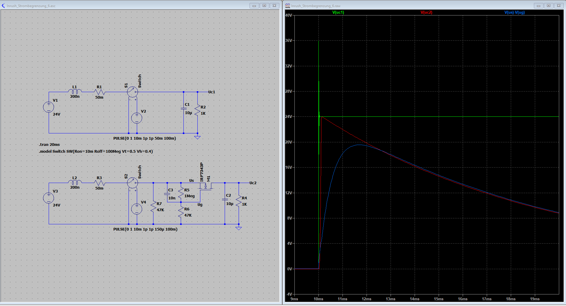

Auf Bild Inrush_Strombegrenzung_6b.png sieht man das für das Abklingen von Uc2 nur noch C2 und R4 zuständig sind. mfg klaus

Klaus R. schrieb:
ich muß noch Bild Inrush_Strombegrenzung_3.png nachreichen.
Würde zwar funktionieren, aber nach dem Vorgang ist der Mosfet leider kaputt. Es muss noch der Spannungsteiler R5 und R6 angepaßt werden. Der ist noch für maximal 10V Versorgungsspannung ausgelegt.

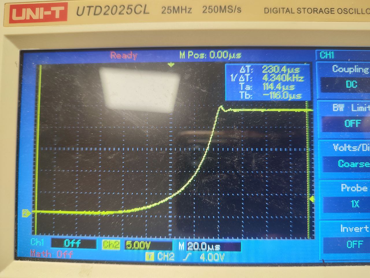

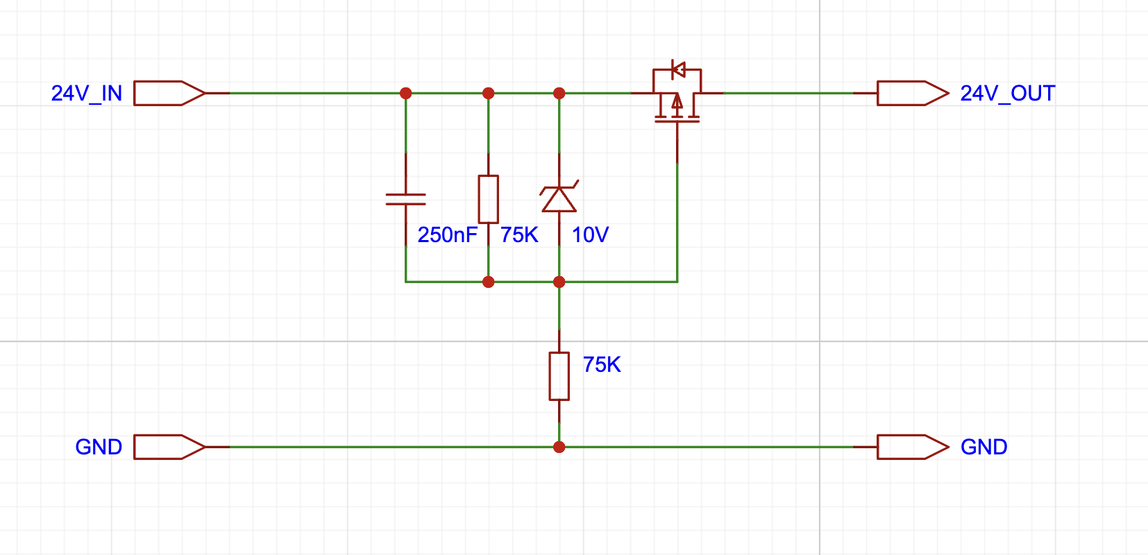

Ich habe gestern die MOSFETs bekommen (PJA3463_R1_00001), und damit erste Tests gemacht.
Den Kondensator & den Widerstand gegen masse habe ich vergrössert um einen langsameren Anstieg zu bekommen - mit z.B. 30nF war die Flanke noch immer zu steil.
Den Entladewiderstand habe ich massiv verkleinert weil es sonst viel zu lange dauert bis der Kondensator leer ist - wiederholtes Ein- und Ausstecken führt dann trotzdem zu Überspannung, weil der MOSFET noch leitet.
Mit dem kurzen Kabel (50cm) geht es jetzt - mit ~10m (aufgerollt) nicht.
Optimal wäre eine sehr lange Ladezeit - und eine kurze Entladezeit. Ich konnte mir aber gerade keine einfache Schaltung dafür überlegen.
Irgendwie habe ich das Gefühl das wird nie 100% zufriedenstellend funktionieren - zumindest nicht wenn die Verbindung prellt.
Nach all dem ist mir dann aber plötzlich eine einfache Idee gekommen, die eigentlich in allen Fällen perfekt funktionieren müsste (begrenzer_neu.png).
Der Mikrocontroller (ist sowieso vorhanden) würde dann einige Millisekunden nach dem Anschliessen der Versorgungsspannung (und vor dem einschalten der LEDs) den Serienwiderstand mittels der 2 FETs überbrücken. Somit ist die Effizienz gut - und selbst ein stark prellender Stecker kann dem ganzen nichts anhaben. Probiere ich morgen mal aus!
#7610669
Du hast den 2. Fet nicht parallel sondern seriel in der Schaltung eingefügt. Die ist bestimmt ein Versehen. Beim Überbrücken des Widerstandes hättest Du das Gate des 1.Fet auf Masse. Das ist auch nicht gut. mfg Klaus
OP #7610725
Ich sehe keinen Fehler. Der N-MOS hat Bezug auf Masse & kann daher vom uC eingeschaltet werden. Das wiederum zieht das gate vom P-MOS gegen GND (aber maximal bis auf VCC - 10V runter), und schaltet den somit durch. So ist der 2 Ohm Widerstand überbrückt!
Moderator (Firma: Titel) Persönliche Seite #7610834
Mein Tipp: verliere die eigentliche Ursache des Problems nicht aus den Augen.
Sean G. schrieb:
Daher wird das die Spannung leider nicht zuverlässig auf unter 30V begrenzen können.
Nimm einen Regler mit einer anständigen Reserve statt nur ein paar mickrige Volt. Dann passiert dem auch in Ausnahmefällen nichts.
Wenn der Regler dann mal wenigstens 40V aushält, findet sich ganz einfach ein Bauteil, das ihn schützen kann.
#7610954
Sean G. schrieb:
Aha, ich hatte den 2 Ohm Widerstand übersehen! Reicht denn der 2 Ohm Widerstand aus um die ersten 40 V zu dämpfen. Ich glaube nicht. Das Hochfahren des Mikrocontroller dauert viel zu lange. mfg Klaus

#7611526
Moin,
Sean G. schrieb:
.... Nach all dem ist mir dann aber plötzlich eine einfache Idee gekommen, die eigentlich in allen Fällen perfekt funktionieren müsste (begrenzer_neu.png).
Oder eine Kombination.
Wenn die Versorgungsspannung wegfällt, entlädt sich das Gate vom PMOS über die Z-Diode sowieso recht schnell. Ich sehe nicht, wo es da zu einem zu langsamen entladen kommen sollte. Das Problem ist, das der PMOS dennoch in sehr kurzer Zeit zwischen sperren und leiten umschaltet. Also nimm die erste Schaltung und den Überbrückungswiderstand von der zweiten Schaltung. Zeitkonstante so wählen, dass der PMOS erst dann einschaltet, wenn der Ausgangselko über den Widerstand voll geladen ist.
Wenn der Verbraucher natürlich sofort voll saugt, geht das nicht. Aber dann geht die µC-Lösung auch nicht.
Gruß, Roland
