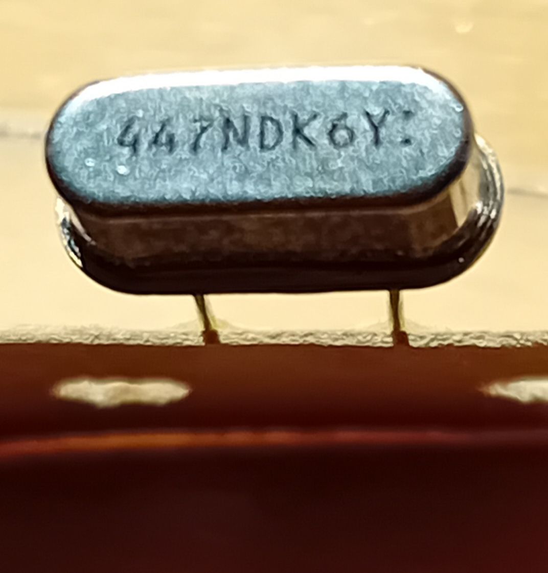

ich habe hier 2 Quarze von NDK, aber kein Datenblatt.
447NDK6Y: und 451NDK45:
- Welche Frequenzen haben sie? 44,7 und 45,1 MHz?
- Was bedeuten die Bezeichnungen 6Y: und 45: am Ende?
- Was für Kondensatoren brauchen sie?

16MHz und 24MHz, ersteres sicher, zweites AFAIR.
Datecode.
Wie der Kunde sie bestellt hatte.

Ein Bild sagt mehr als 1000 Worte
Ja, das sind die für Bosch gefertigten. Wie bist du zu denen gekommen?
