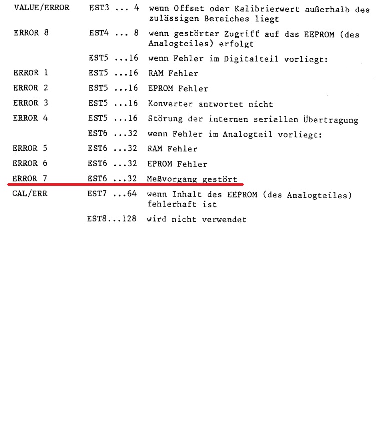

ich hab ein Siemens Multimeter des Typs B 1046 bekommen; leider ohne
Schaltplan bzw. Bedienungsanleitung. Es scheint es einen (kleinen)
Defekt zu haben, da beim Einschaltvorgang kurzzeitig "ERROR" im Display
erscheint.
Hat jemand von euch dieses Multimeter? Vielleicht hat jemand eine
Anleitung und einen Schaltplan dazu. Würde mich über eine Nachricht
freuen!
Stammt von Norma, Typ D4845.
von Thomas W. (goaty)
Ist baugleich NORMA D4845. Vielleicht findest du darüber was.
Ansonsten hab ich das hier gefunden
https://www.elitesecurity.org/t483219-0#3557582

von Andreas M. (elektronenbremser)
Die korrekte Funktion müsste man dann aber vorher überprüfen. Mann hat
sonst bei Messungen immer den "Error" im Kopf gespeichert, da man ja
nicht weiß ob und wie sich das auf die Messung auswirkt oder könnte.

Vielleicht das EPROM TMM27320 mal auslesen/sichern ?

von Mobile (mobileteser)
Versuch es mal im manuellen Mode, ob dann auch Err kommt. Sonderlich gut
war die Software der Geräte meines Wissens nicht.
von Peter H. (rattenfaenger)
Mir hat einmal diese Seite weitergeholfen:
https://www.rainer-foertig.de/unterlagen/Siemens%2001_2010.htm
