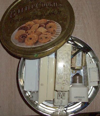

Vlt. nutze ich die Keksdose mit 4 kg Eisendrossel.
wenn der Standfuss nur breit genug ist, könntest Du vielleicht
auch ein Backblech drunter schrauben. Hab zufällig grad welche da.

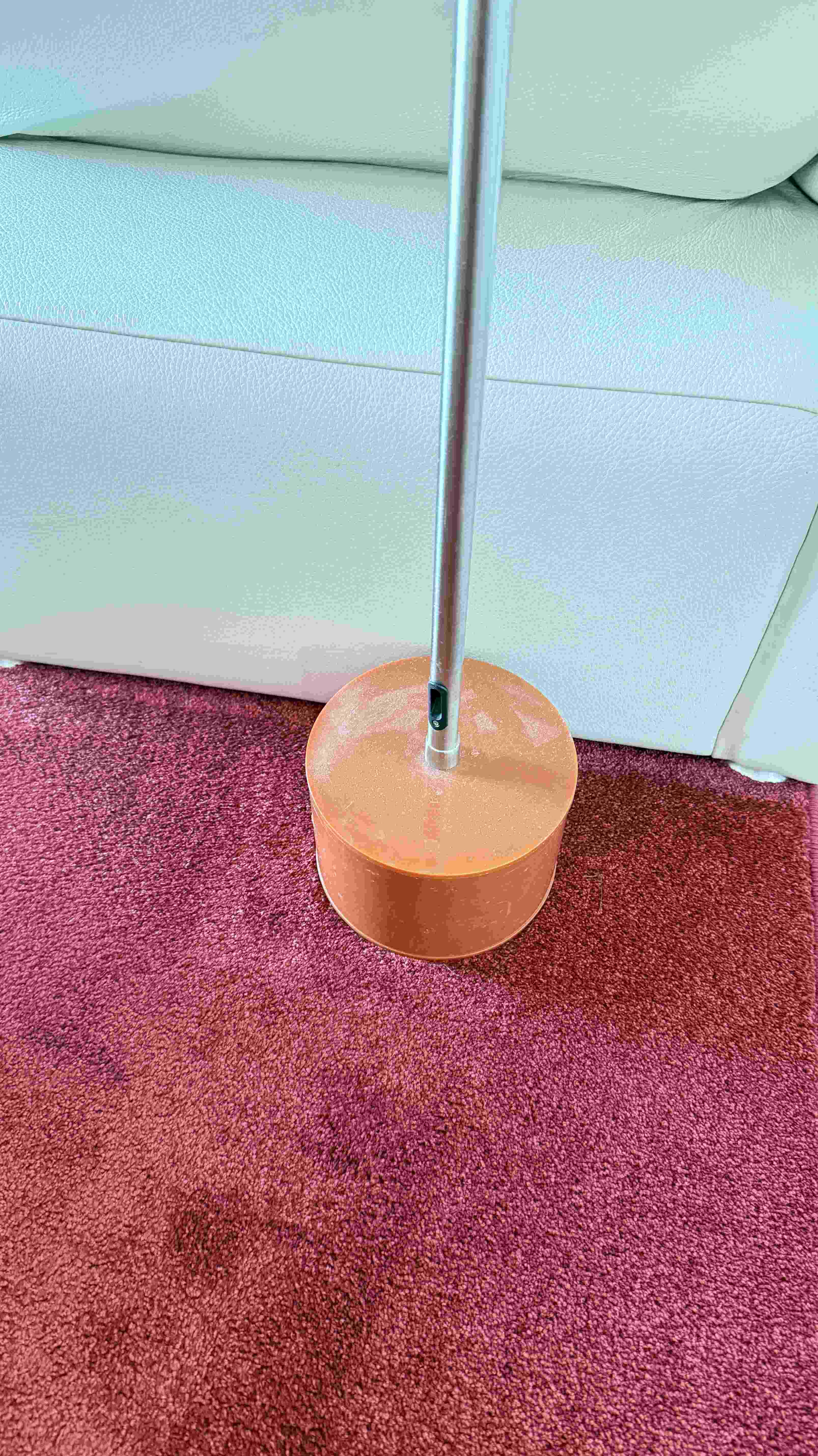

Da sind seit vielen Jahren 30 LiIon 18650 drin und erlauben eine Nutzung
der LED Stehleuchte für Monate ohne Kabel....
Uff, im Zoom sehe ich erstmal nur quadratmeterweise Teppich.
von Axel R. (axlr)
Und lustige Pixel, wie in den 90ern ;)
Na - macht ja nix. Aber hast Du da wirklich ausm Sanitärbereich was
verwendet? Der Farbe nach zu urteilen sieht das ja so aus, wie im Keller
das Fallrohr fürs Klo. Das täuscht sicher.

Axel R. schrieb:
> Aber hast Du da wirklich ausm Sanitärbereich was verwendet?
KG/PP Rohre sind für Basteleien echt nützlich, benutze ich auch gerne
als Grundlage für Basteleien.
von Udo S. (urschmitt)
Ja klar, aber die landen dann eher nicht im Wohnzimmer :-).
Wobei mir nicht klar ist aus was für einem Material dieser
Stehleuchtenfuß ist, und auch nicht welche Farbe(n) er hat. Das Bild hat
auf jeden Fall seltsame Artefakte.

von Thomas R. (thomasr)
Udo S. schrieb:
Ist tatsächlich nur gewöhnliches KG Rohr, 200mm Muffe ohne
Dichtungsränder und mit zwei Deckeln.
Ursprünglich sollte das noch "verkleidet" werden aber seltsamerweise
fand die bessere Hälfte das so schöner?
Die 30 LiIon Zellen sind jedenfalls genug Gewicht um das sicher stellen
zu können.
Na denn, da erübrigt sich jede weitere Diskussion :-)
Dann bleibt es so.
