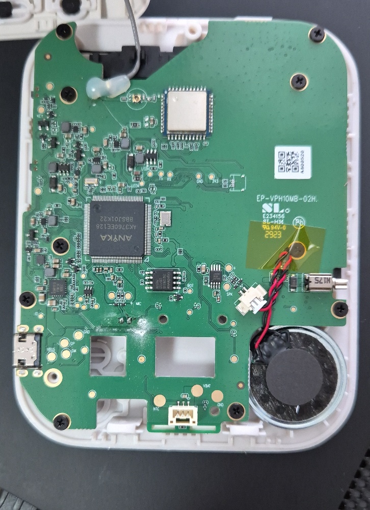

ich habe hier ein defektes Philips Avent SCD891/26 Babyphone (Elterneinheit) auf dem Tisch und komme bei der Fehlersuche nicht weiter. Vielleicht hat jemand von euch Erfahrung mit dieser Hardware oder dem verbauten Anyka-Chipsatz.
Fehlerbeschreibung: Das Gerät bleibt beim Starten permanent im Ladescreen mit dem Philips-Logo hängen. Die Empfangs-LED leuchtet dauerhaft rot, die Batterie-LED ist orange (Ladevorgang wird als aktiv erkannt).
Was ich bisher geprüft habe:
Spannungen: 3,3V-Schiene (gemessen am Flash-Chip GigaDevice 25Q128) liegt stabil bei ca. 3,13V. Akkuspannung liegt bei 4,0V.

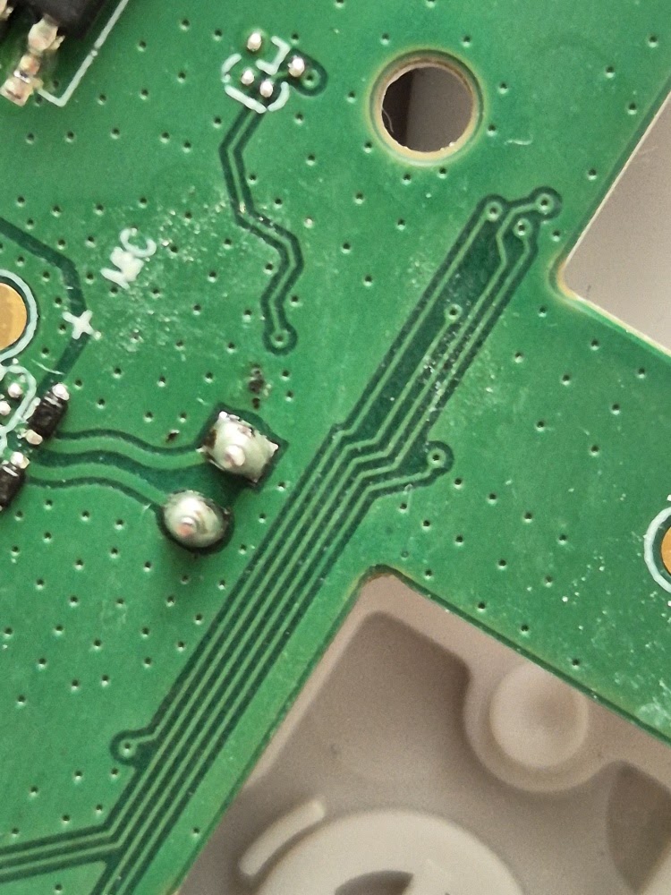

Korrosionsschaden: Auf der Platine war Feuchtigkeitsschaden erkennbar (siehe Bilder) - keiner von uns hat jedoch bewusst da mal etwas drüber verschüttet. Ich habe den Bereich großflächig mit Isopropanol (99%) gereinigt. Die Leiterbahnen sehen optisch intakt aus.
UART-Diagnose: Ich habe die UART-Konsole (TX/RX/GND-Pads) angezapft und mit PuTTY (115.200 und andere Raten) versucht, während des Bootens mitzulesen. Ergebnis: Absolut kein Output, das Terminal bleibt komplett stumm. Habe sowohl RX/TX über Kreuz als auch umgekehrt probiert.
Status: Der Prozessor startet offensichtlich den Bootloader, da das Display das Logo anzeigt und auf den Akku-Status reagiert. Er scheint jedoch sehr früh im Boot-Prozess (Hardware-Init) hängenzubleiben, bevor die UART-Initialisierung erreicht wird.
