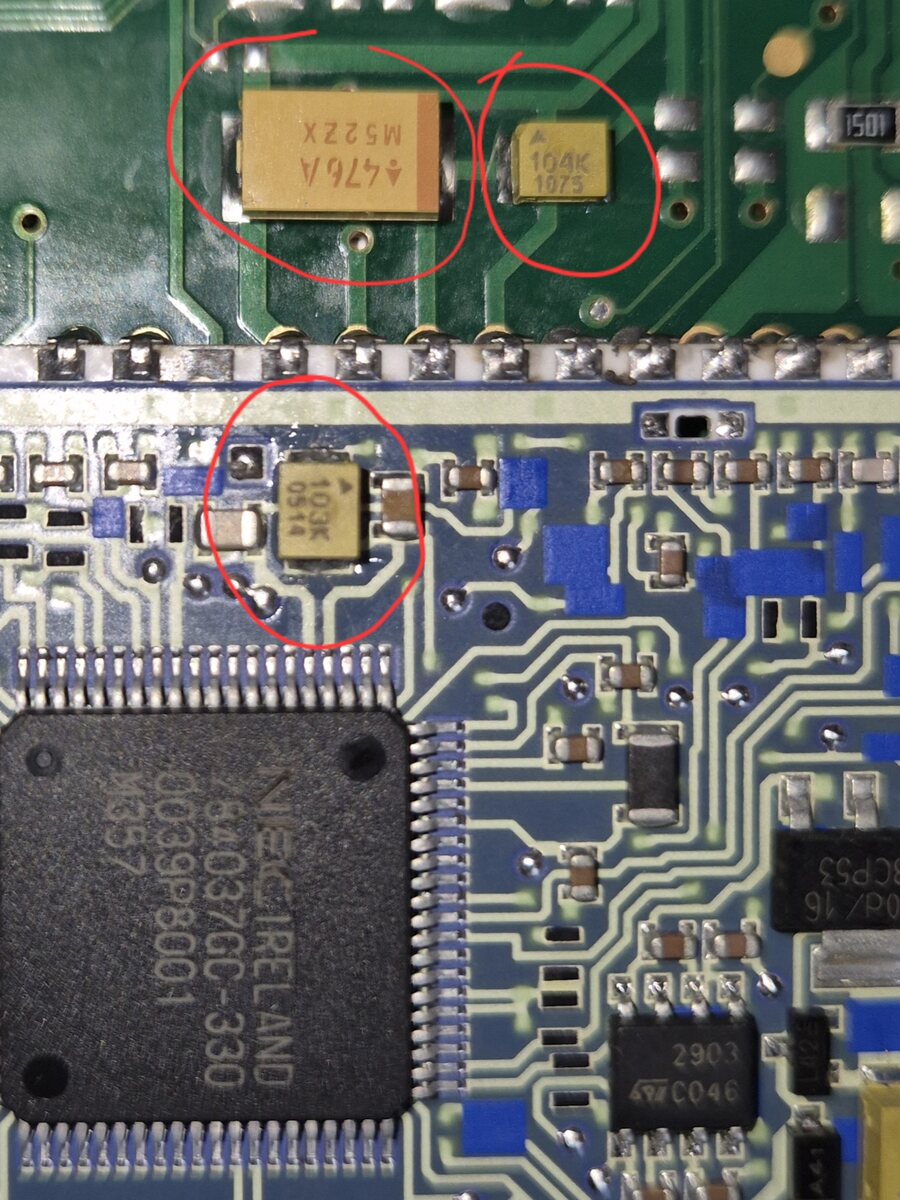

Ich habe hier einen Tacho aus einem T4 Bus,die Hintergrundbeleuchtung
des MFA Displays ist defekt.
Die Übeltäter sind auch ausgemacht,siehe Bild,der 1. Bezeichnung 104K
1075 Maße 3,2mm lang 2,7mm breit,der 2. Bezeichnung 103K 0514 Maße 3,2mm
lang, 2,7mm breit,und der 3. Bezeichnung 476A M52ZY Maße 7,1mm lang,
4,4mm breit.
Habe die gleichen Teile aus einem funktionierenden Tacho getestet,da
geht alles wieder,passiert wohl bei den Tacho öfters nach den Jahren.
Kann mir da jemand die richtigen verlinken,ich finde keinen Ersatz 🥺
LG
von H. H. (hhinz)
476A ist ein Tantalelko von AVX, 47µF/10V.
Die beiden anderen sind Induktivitäten von Epcos, 10µH (103) und 100µH
(104).

von Wolf17 (wolf17)
H. H. schrieb:
> 10µH (103) und 100µH (104).
Ist es sicher, dass die Spulen durchgebrannt sind? Das lässt sich leicht
mit einem Ohmmeter im eingebauten Zustand messen.
Die 10µH muss <2,1R, die 100µH <12R in beide Richtungen haben.

Der 103K hat 0,0 und der 104K hat 0,7 und beide haben Durchgang,der 476A
hat 122,8 ohm und keinen Durchgang,hier ist ein Widerstand von 739 wenn
ich das richtig gemessen habe.

von Old P. (Firma: nix) (old-papa)
Dann sind beide Spulen mit sehr großer Wahrscheinlichkeit völlig in
Ordnung.
Der Elko (476A) kann durch die äußere Beschaltung durchaus auch die 122
Ohm anzeigen, sowas kann man fast nur im ausgebauten Zustand wirklich
messen. Doch wenn der Tacho keine Beleuchtung hat (sicher mit LEDs)
würde ich den Elko als Letztes in Verdacht haben.
Old-Papa

Die Beleuchtung sind SMD und sie haben ganz fein noch Rot geblinkt,sah
aus,als wenn die Spannung zusammen bricht,immer und immer wieder.

von H. H. (hhinz)
Robby schrieb:
> Die Beleuchtung sind SMD und sie gaben ganz feine noch Rot geblickt,sah
Zeig mal die ganze Platine, mit ordentlicher Auflösung, und ggf von
beiden Seiten.

von H. H. (hhinz)
Robby schrieb:
> Hier die Bilder
Die vier nassen Elkos hast du schon geprüft?
von Robby (zwatzer)
Nass?
Äh nein,denn die Beleuchtung funktioniert ja wieder nach dem Tausch der
3 Bauteile von einem funktionierenden Tachos gleichen Modelles.

von Gerd E. (robberknight)
Robby schrieb:
> Aber ich habe noch 2 weitere Tachos vom gleichen Typ hier,da ist jeweils
> der 104k defekt und bei dem anderen der 103K.
Hmm, dass diese Induktivitäten derart reihenweise kaputtgehen finde ich
ungewöhnlich. Natürlich kann so ne Induktivität mit der Zeit mal kaputt
gehen, vor allem in thermisch fordernder Umgebung, aber dass das so oft
passieren soll wundert mich dann doch.
Wenn da mit denen wirklich was faul sein sollte: könnte es vielleicht
die Lötstelle sein die mit der Zeit schlecht wird? Dann würde es helfen
die einfach einmal nachzulöten (oder aus und wieder ein, z.B. zum
Durchmessen der Induktivität) damit sie wieder funktionieren.
Bei den Tantalkondensatoren ist es dagegen völlig zu erwarten dass die
nach einigen Jahren Betrieb eine sehr deutlich erhöhte
Ausfallwahrscheinlichkeit haben.

von Wolf17 (wolf17)
Defekte Elkos haben üblicherweise wegen Austrocknung ihre Kapazität
verloren.
Tropfenförmige Tantalkondensatoren haben bei alten Tektronixgeräten oft
Kurzschluss.
Weiß jemand, ob es bei SMD-Tantalkondensatoren einen typischen
Ausfallgrund gibt? Immer noch Kurzschluss? Austrocknen können die ja
nicht.
> nicht.
Doch, die trockenen aus. Da ist ein Polymer zwischen den Schichten drin
und mit genug Zeit und hoher Temperatur gibt das irgendwann auf.
Effekte sind Kapazitätsverlust und höherer ESR.

Die Induktivitäten werden gerne als Filter seriell in den Stromkreis
geschaltet. Die Kondensatoren werden parallel in den Stromkreis
geschaltet,  als Filter oder Puffer.
Größere (nasse) Elkos sterben gerne still, sie verlieren ihre Wirkung.
Kleine Elkos sterben aber auch gerne mal als Kurzschluss oder niedriger
Widerstand. Tantals sterben meist als Kurzschluss.
Das Verhalten der kleinen Elkos und der Tantals führt zu einer
Überlastung des  Stromkreis. Die Induktivitäten arbeiten dann gerne als
Sicherungen und brennen durch, bzw je nach langsam steigender Belastung
glühen sie aus und werden langsam hochohmig.
Die gelben SMD Tantal haben kein Elektrolyt. Flüssige Tantals werden nur
in der Medizin oder Raumfahrt eingesetzt. Nasse Tantals sind auch fast
ausschließlich in Becherform bedrahtet zu finden, nicht als kleine gelbe
SMD Klötzchen.
Die Spulen können aber auch sterben weil ein keramischer multilayer
Kondensator aufgegeben hat. Diese bestehen aus vielen Schichten und wenn
sie brechen (PKW gerüttel) dann können sie Kurzschließen. Es schadet
also nicht, sich die in der Umgebung befindlichen braunen Kondensatoren
anzusehen und auf Kurzschluss zu prüfen.

von H. H. (hhinz)
Robby schrieb:
> der Schuldige war der 103k
Die 10µH Drossel.
Die stirbt eher nicht ohne Grund:
Und das kann auch sporadisch auftreten.
von Robby (zwatzer)
Dort,wo dieser 103k sitzt,ist koch eine Blechummantelung um die kleine
Platine,eventuell wird das zu heiss.
von H. H. (hhinz)
Sicher nicht.

von H. H. (hhinz)
Robby schrieb:
> Das heisst,was könnte das hervor gerufen haben,ein defektes Display,oder
> noch ein anderes Bauteil?
Eben so ein erwähnter Keramikkondensator.
Der Verdächtige wäre der im Bild markierte.
Sollte sich also die Drossel wieder verabschieden, dann den auch
austauschen.
von Robby (zwatzer)
Ah,so meinst das.
Ja,das werde ich im Auge behalten,vielen Dank dafür.

von Robby (zwatzer)
H. H. schrieb:
> austauschen.
Ich hab den markierten jetzt mal gemessen mit 2K Ohm,der eine markierte
von dir hat OL,der andere links neben den 103K hat 122,3 Ohm,sollte der
auch OL anzeigen,dürften doch die gleichen sein.
Bei einem anderen Tacho der in Ordnung ist,sind beide OL.
von H. H. (hhinz)
In der Schaltung misst man meist Murks. Und gleiche Größe/Aussehen muss
nichts bedeuten.
Das ist zumindest ein Indiz.
von Robby (zwatzer)
Die von dir markierten sind ebenfalls defekt,wie kriegen ich raus was
das für welche sind da steht nix drauf.
von H. H. (hhinz)
Wie ermittelt?
Baugröße? In allen drei Dimensionen!
Das KI wird ja schon mehr als 20 Jahre alt sein. Da gabs zumindest noch
keine so hochkapazitiven wie heute, aber man muss halt schätzen.
von Robby (zwatzer)
Ich habe die beiden in einen anderen Baugleichen eingelötet,da fängt der
Ausfall genauso wieder an,dann einzeln zurück gelötet,sind beide
defekt,Maße messe ich morgen.
Das Ki ist von 2001
von H. H. (hhinz)
Keine kluge Methode. Messung ist nötig, wenigstens mit dem
Widerstandsmessbereich des DMM.
von Wolf17 (wolf17)
Robby schrieb:
> wie kriegen ich raus was das für welche sind da steht nix drauf.
Aus einem funktionsfähigen Tacho auslöten, Abmessungen und Kapazität
messen.
von Robby (zwatzer)
Mache ich morgen.Danke euch.
von Robby (zwatzer)
Länge 2,2mm Breite 1,4mm Höhe 0,9mm gemessen von 200-2M Ohm alles OF.
Die intakten muss ich heute Nachmittag erst auslöten und messen.
von H. H. (hhinz)
Baugröße 0805.
Also unauffällig.
von Ulrich (Firma: DC3AX) (uprinz)
Normalerweise würde ich die Boards an eine Versorgung hängen und die
Spannungen auf Plausibilität prüfen. Wenn vor der Induktivität 5V sind
und dahinter 2V, dann ist was faul. Überlastete Spulen und
kurzgeschlossene Kondensatoren findet man dann auch mit Aufsprühen von
IPA, es verdunstet dort am schnellsten, wo es am wärmsten ist. Wenn Du
diese Module öfter reparierst, dann leiste Dir eine kleine
Wärmebildkamera. Gibt es mit völlig ausreichender Auflösung auch zum
Aufstecken aufs Handy.
