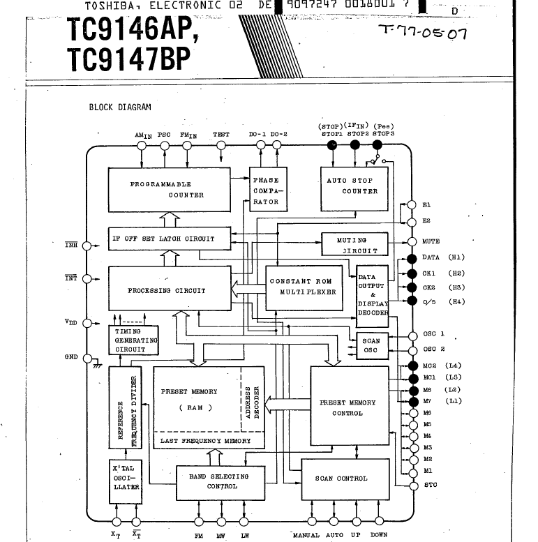

suche für die Reparatur eines Tuners einen TC9147BP. Der eingebaute IC liefert am Ausgang des Phasenkomparators bzw. nach dem Filter nur Ausgangsspannungen in Treppenform (Beispiel: Ausgangsspannung konstant bei Tunereinstellung im Bereich von 99,5Mhz - 102,5 MHz). Die damit eingestellte lokale Frequenz ist somit nicht mehr korrekt einstellbar. Hat jemand so ein Teil noch irgendwo in der Bastelkiste herumliegen ?
