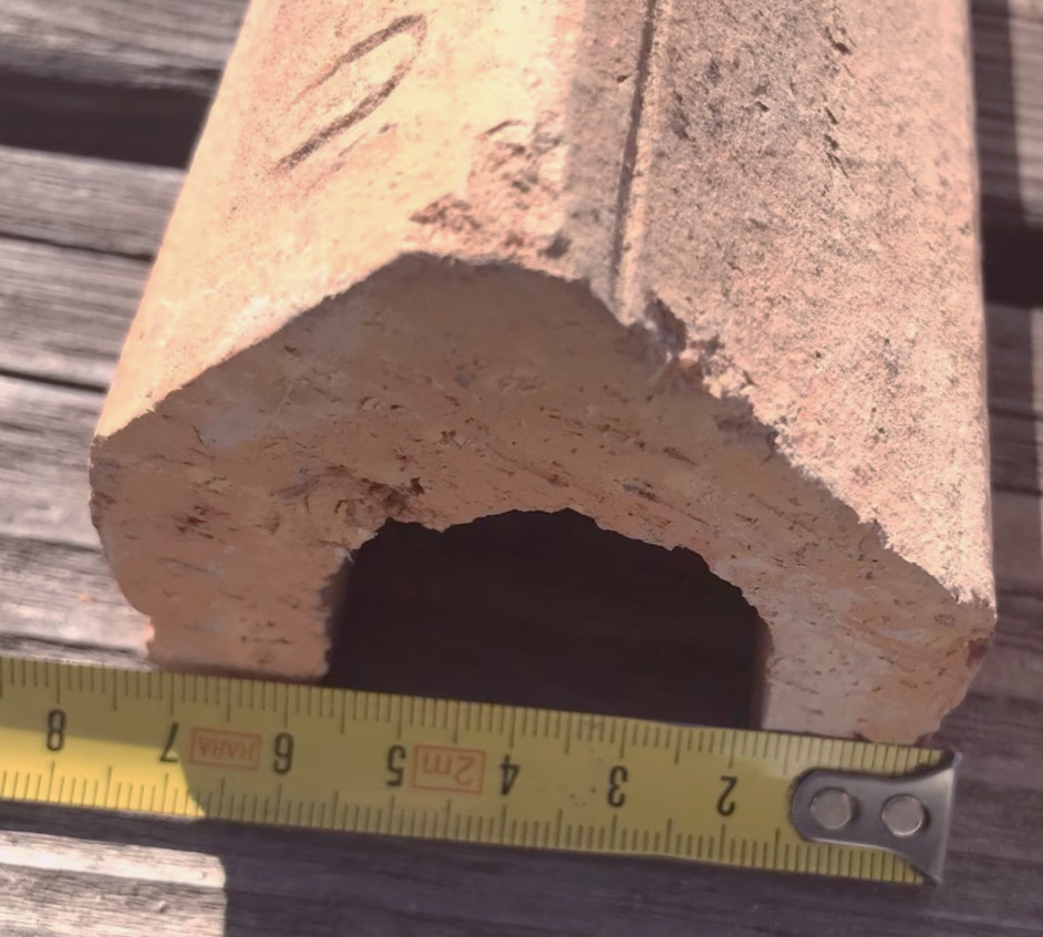

von Benedikt L. (Firma: Dem Ben seine Leiche) (dembenseineleiche) Flattr this
Mach noch diese kleinen Ton-Dächer drüber für Kabel.
Weiß nicht was du meinst.

von Wolf17 (wolf17)
