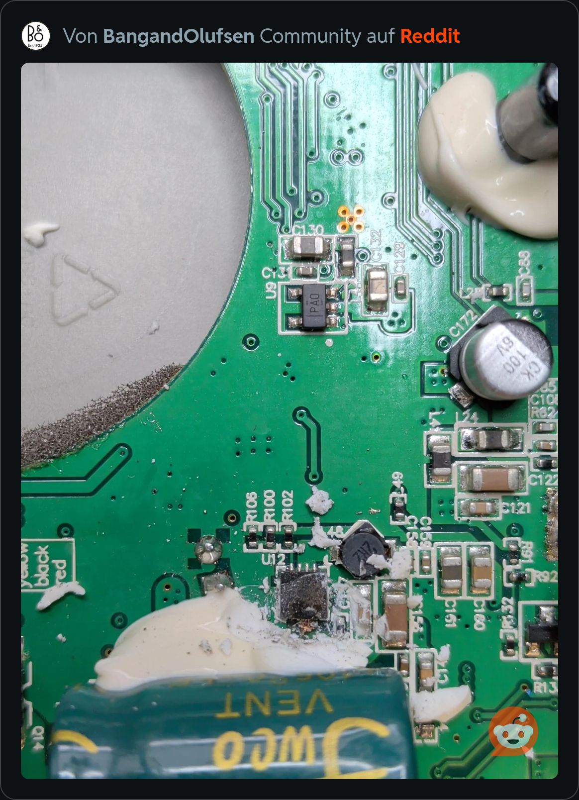

ich habe hier einen Beoplay A2 der keine Reaktion zeigt. Auf der Platine
habe ich bei U12 einen defekten Chip gefunden und bräuchte einmal Hilfe
bei der Bestimmung.
von H. H. (hhinz)
Ein Schaltregler in QFN-16, vermutlich 3x3mm.

von Wolf17 (wolf17)
Mit etwas Glück ist U5 der gleiche Typ. Am besten mal schauen, ob die
Umgebung ähnlich bestückt ist.
Und dann ein Makrofoto von U5 machen.
Ist der Grund schon gefunden, warum U12 defekt ist?

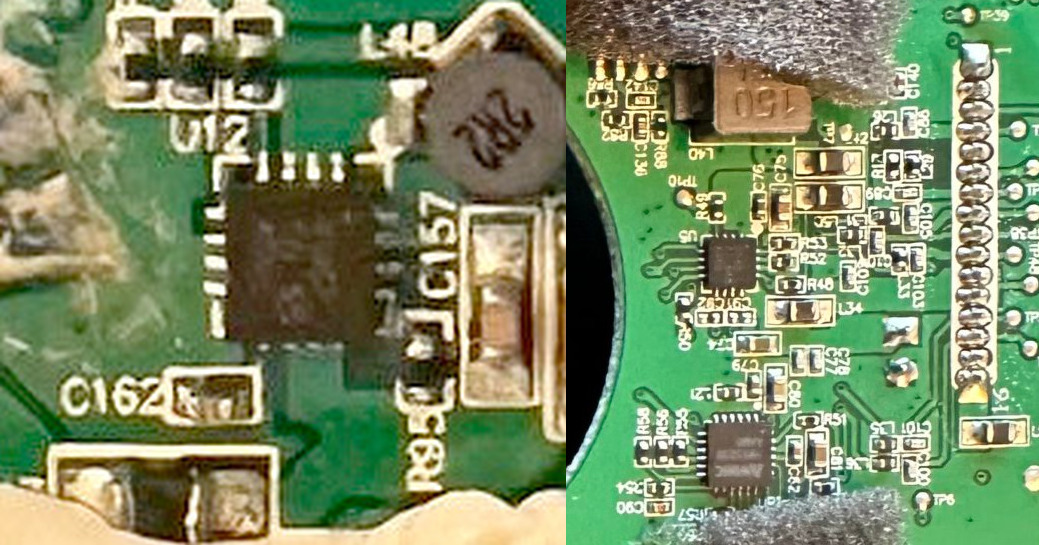

von D. B. (dbuergi20)
Der Chip war von Silikon bedeckt und da drunter löste er sich auf durch
den Schaden. Mit reinigen war da nicht viel und hier einmal mit Mühe das
Ergebnis.
Oben sieht man VUC oder VUO und darunter TI (glaube ich).
Ich habe die Box ohne Ladegerät bekommen und der Vorbesitzer meinte alle
probierten funktionierten nicht. Wahrscheinlich haben die Versuche einen
Überspannungsschaden verursacht?
H. H. schrieb:
> TLV62150
Danke! Das sieht nach einem Volltreffer aus.

von Peter K. (chips)
von H. H. (hhinz)
Peter K. schrieb:
> ist bei TI ja relativ einfach:
> https://www.ti.com/packaging/en/docs/partlookup.tsp?partmarking=VUC
ACK, und es war ja nicht so schwer nachdem der TE bereits "TI" berichten
konnte.
