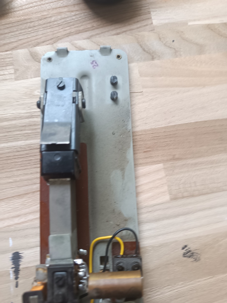

ich versuchs mal, und freue mich über Tipps, Anregungen oder Ideen.
Meine Nähmaschine Pfaff 260, mit dem Anlasser von ELTE T Nr. 225401
hatte die letzten Monate ein langsames selbstanlaufen entwickelt.
Also ohne das ich den Fußschalter betätigt habe, fing sie an zu nähen.
Mit der Vermutung das es am Fuß-Anlasser liegt, habe ich dort zuerst den
Breitband Entstörer von ERO entfernt ( 0,1 uf 2x2500 pF)
Sie lief danach immer noch automatisch an.

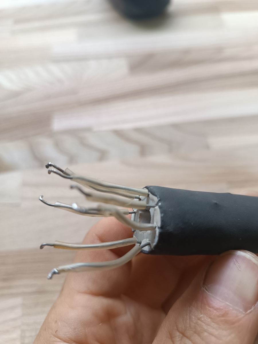

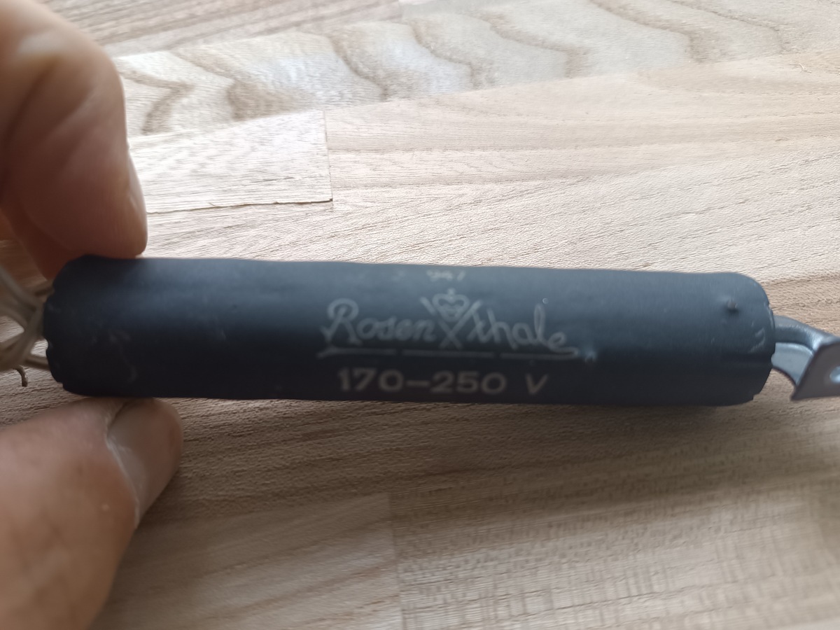

Daraufhin habe ich das zum Versuch das Rosenthal Bauteil (947 Rosenthal,
170 - 250V)
Danach ist sie nicht mehr angelaufen, ohne druck am Taster. Wenn jedoch
Druck am Taster betätigt wurde, lief sie sofort auf Volllast.
1.) Kann mir Eins helfen das Bauteil zu identifizieren (Wie nennt man
dieses Bauteil)  (Siehe Fotos)
2.) Gibt es Ideen wo ich das Bauteil noch bekommen könnte?
2.) Was könnte ich alternativ einbauen um die Funktion des sanften
anlassens wieder herzustellen?
Über Rückmeldungen freue ich mich, und bedanke mich im Voraus.
Mit herzlichen Grüßen aus Hamburg
olsch

Das ist ein kundenspezifischer Hochlastwiderstand, und der ist nicht für
das unwillkürliche Anlaufen verantwortlich. Es gibt da sicher noch einen
Funkentstörkondensator parallel zum Schalter.
von Kilo S. (kilo_s)
Widerstandsnetzwerk.
Rosenthal Keramik Widerstände in exakt gleich, könnte knifflig werden
allerdings nicht unmöglich.

Mehrere Bilder vom Pedalinneren machen.
Ist das Pedal nur ein Stufenschalter, oder ist es ein Poti, Draht oder
Schichtbahn? Gibt es aktive Bauteile?
Ich empfehle die Pins vom Lastwiderstand durchzunummerieren und alle
Verbindungen auszumessen. Damit kann man den inneren Aufbau
rekonstruieren oder man erkennt, ob ein Pin zu keinem anderen Verbunden
ist.

von H. H. (hhinz)
Ol S. schrieb:
> Da ist ist nun noch ein Zylindrischer Kondensator (Typ 9748 - 0,05 uF +
> 1,8 MO)
> Ist das ein Funkenlöschkondensator, der einen Lichtboden verhindert wenn
> die Taster den Kontakt lösen, oder?
Ja, und genau der ist defekt.
von Stefan M. (derwisch)

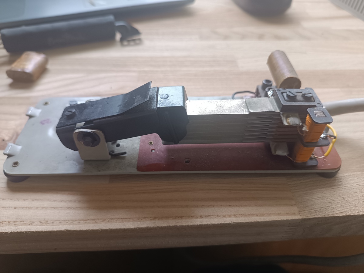

Das Fußpedal überbrückt nacheinander (mit dem "gestapelten"
Mehrfachtaster) immer mehr Einzelwiderstände im "Rosenthal Bauteil".
Der ist -ganz richtig- nichts weiter als ein Widerstandsnetzwerk bzw.
ein Widerstand mit einigen Anzapfungen.
Wenn dieser Widerstand ausgebaut ist, ist sämtlicher Stromfluß zur
Nähmaschine unterbrochen.
Auch der unerwünschte Strom, der durch den defekten Kondensator fließt.
Jetzt ist sozusagen grade mal ein "Draht ab".

von Wolf17 (wolf17)
Ol S. schrieb:
> Wie erkläre ich mir, das ... sie automatisch anläuft?
Irgendwo muss Strom fließen. Entweder über einen Kondensator
(unwahrscheinlich) oder, viel wahrscheinlicher, über einen nicht sauber
öffnenden Kontakt.
Wenn es Dreck wäre, der würde heiß und stinken.
Es könnte ein beschädigter Kontakt sein, weil der
"Kontaktschutzkondensator" defekt ist.
Am wahrscheinlichsten halte ich eine verschlissene, ungeschmierte oder
verstellte Mechanik, wodurch für die langsamste erste Stufe der Kontakt
nicht mehr zuverlässig trennt.
Hoffentlich wurden die Position aller abgelöteter Widerstandsdrähte
markiert.

von Alex Z. (alexander_z49)
ich hatte vor Weihnachten das gleiche Pedal mit dem selben Fehlerbild
bei mir für eine Freundin repariert. Dazu den Entstörfilter und anderen
Kondensator mit Widerständen raus und dafür folgendes rein:
https://www.amazon.de/dp/B0F4KPP6ZW
und eine Widerstands/Kondensator Kombination
https://www.mikrocontroller.net/attachment/537011/Pfaff_362_profi2.jpg
alles schön verpacken und dann geht das wieder, ohne, dass es von selbst
anläuft
Alex
von Ol S. (hiolsch)
Liebe Leute, vielen Dank für die reichen Rückmeldungen.
Als zielführenden Ansatz würde ich die Lösung von Alex verfolgen.
Nun war ich beim auslöten des Widerstandsnetzwerks so unbedacht, dass
ich die Nummerierung der einzelnen Drähte vergessen habe. Hat da Eins
bitte noch nen Tip wie ich das zurückverfolgen, ermitteln kann?
Mit Dank und freundlichen Grüssen
olsch
von Wolf17 (wolf17)
Je weiter man das Pedal drückt, desto mehr Kontakte werden geschlossen.
Der erste verbindet mit der höchsten Widerstandsstufe, ist dann der
letzte Kontakt geschlossen sind alle Widerstände überbrückt.
vllt. hilft die das Bild weiter.
Miss mal den Widerstand zwischen 2 benachbarten Anschlüssen. Ich
vermute, dass diese immer gleich sind und es nur auf die Beschaltung an
den Lötpunkten ankommt. Ich habe das Widerstandsnetzwerk nicht
ausgebaut, kann dir deshalb nicht sagen, wie die Werte sind.

Das Netzwerk könnte man durchmessen, ebenso die Schaltstufen,
insbesondere die untersten Schaltstufen, ob die vielleicht schon so
ausgeleihert sind und die erste und vielleicht die zweite Stufe schon
gebrückt ist.
