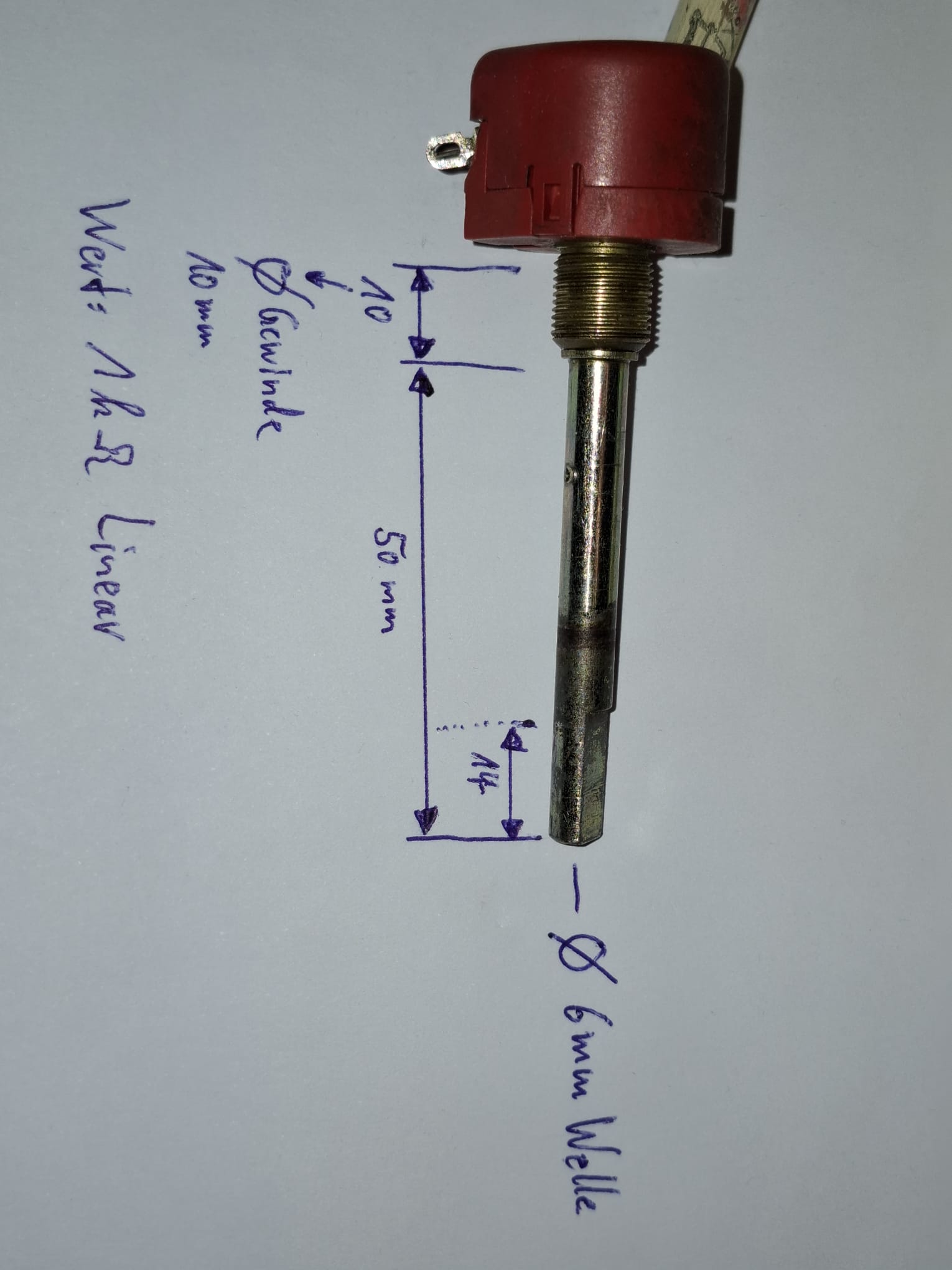

Ich suche ein Ersatzpotentiometer wie auf dem Bil 1 bemaßt abgebildet
ist.
die freistehende Welle muß 50 mm lang sein. Also mit 10 mm Gewinde in
Summe 60 mm lang. Die Abflachung für den Drehknopf arbeite ich bei
Bedarf auch nach.
Ich habe mich im Netz schon zum Pfeffi gesucht, Firma Reichelt war auch
bemüht, aber die Vorschläge enthielten nur 50 mm Gesamtlänge, da bekomme
ich den Temperaturwählknopf nicht darauf fest gesteckt.

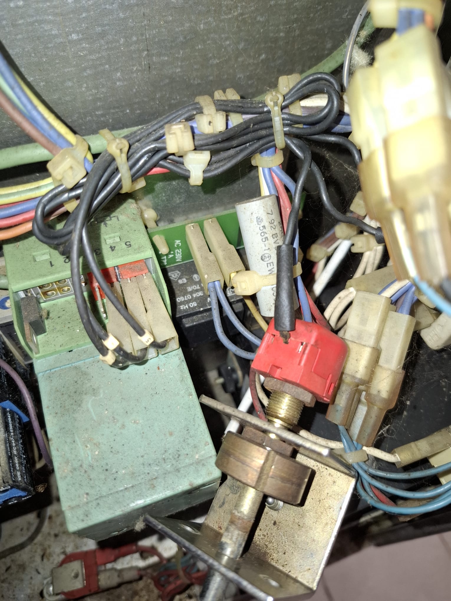

Das Ganze ist in einem Konvektomaten verbaut, der wird seit 2023 nicht
mehr hergestellt und es gibt auch nix mehr dazu.

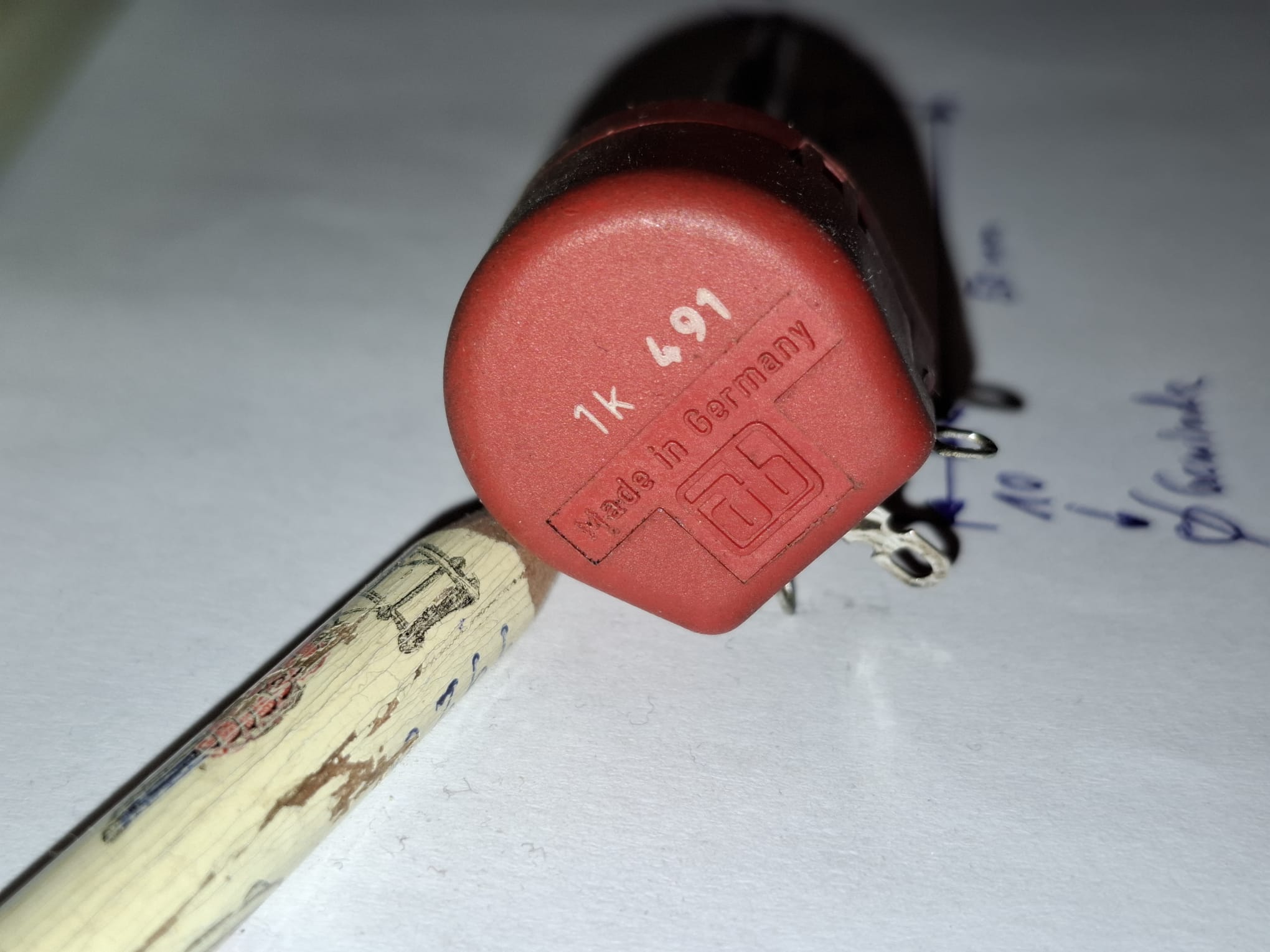

Vorgeschichte: Das Poti war locker und hat sich mit sich selbst
mitgedreht bei der Temperaturvorwahl, das ging so lange, bis die
Anschlußdrähte abgerissen sind, siehe Bild 3. Die Lötösen habe ich
mühevoll wieder angelötet und dann aber festgestellt, dass auch der
Schleifring eine Unterbrechung hat, also Totalschaden...

von Michael B. (laberkopp)
Na ja, das Poti ist frei verkabelt und einzeln montiert.
Es hat einen Ring mit Raste, ob bei 0, 100 oder 50% ist unklar.
Du kannst ein kurzes Poti einsetzen ohne Raste, oder dieses U neu biegen
für ein 50mm Poti und eine Raste selbst anbringen.
Und du konntest die Achse verlängern
https://www.reichelt.de/de/de/shop/produkt/achskupplung_fuer_potentiometerachsen_gold-42133
(eventuell baulich zu lang)
https://www.gastroteileshop.de/ego-achsverlaengerung-47-72018-000-laenge-28mm-l1-18mm_8644_9609
von Marc O. (guglielmo)
Interessant sind sicher auch der Widerstand und dessen Verlauf ( lin
oder log ). Wenn du ein passendes Poti gefunden hast, läßt sich die
Achslänge mittels 6 mm Achsverlängerung und passender Achskupplung
herstellen.
von Jörg S. (js75)
Danke Michael B. für die schnelle Antwort
Ja es sieht wohl so aus wie Bastelstunde, das mit dem U Winkel umbauen
wollte ich mir ersparen. Das die auch immer so ein Exotenzeugs in den
Kisten verbauen.
In dem Winkel ist unten eine Schraube mit Kugel verbaut, die über das
Massive Messingteil ein "Betätigungsgefühl" erzeugt, das die Bediener
(Fleischer) draußen mit dem relativ großen Tempteraturvorwahlknopf
(Durchmesser 70 mm) nicht gleich dem Poti den "Hals rumdreht"... lach...
@ Marc O. im Bild 1 sind die Werte, 1k linear
ich werde die Achsverlängerung bestellen wie Michael oben verlinkt hat
gleich die mit Abflachung und werde den Winkel mittels Abstandshaltern
M3 einstellen, so kann ich den winkel mit Betätigung erstmal erhalten
reine 50 mm Wellenlänge scheint exotisch zu sein...

von H. H. (hhinz)
Das ist ein Drahtpoti von AB-Elektronik, 1kOhm linear.
von H. H. (hhinz)

von Dieter W. (dds5)
Das Original Poti vom Typ ABW1 ist jetzt im Lieferprogramm von Kyocera
AVX.
https://sc.kyocera-avx.com/wp-content/uploads/Wirewound_Potentiometer_E_ABW1.pdf
Bei Mouser vorrätig für 9,96€
https://www.mouser.de/ProductDetail/KYOCERA-AVX/3109605994?qs=B6kkDfuK7%2FDf6Z48Nd4P%252BA%3D%3D
Leider keine Aussage über die Achslänge
