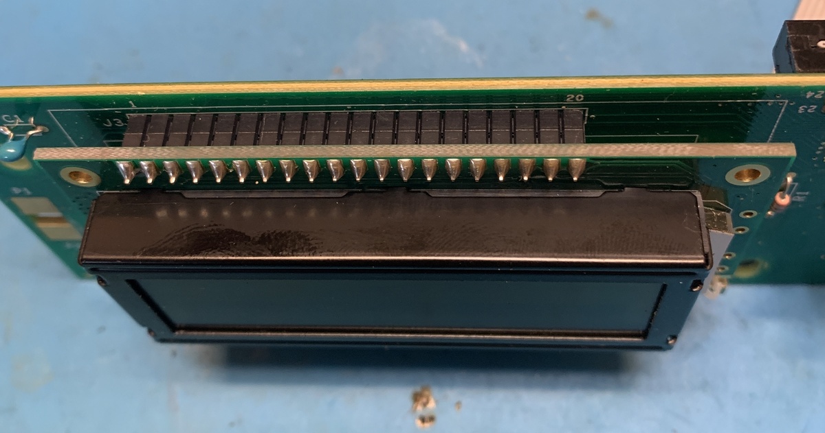

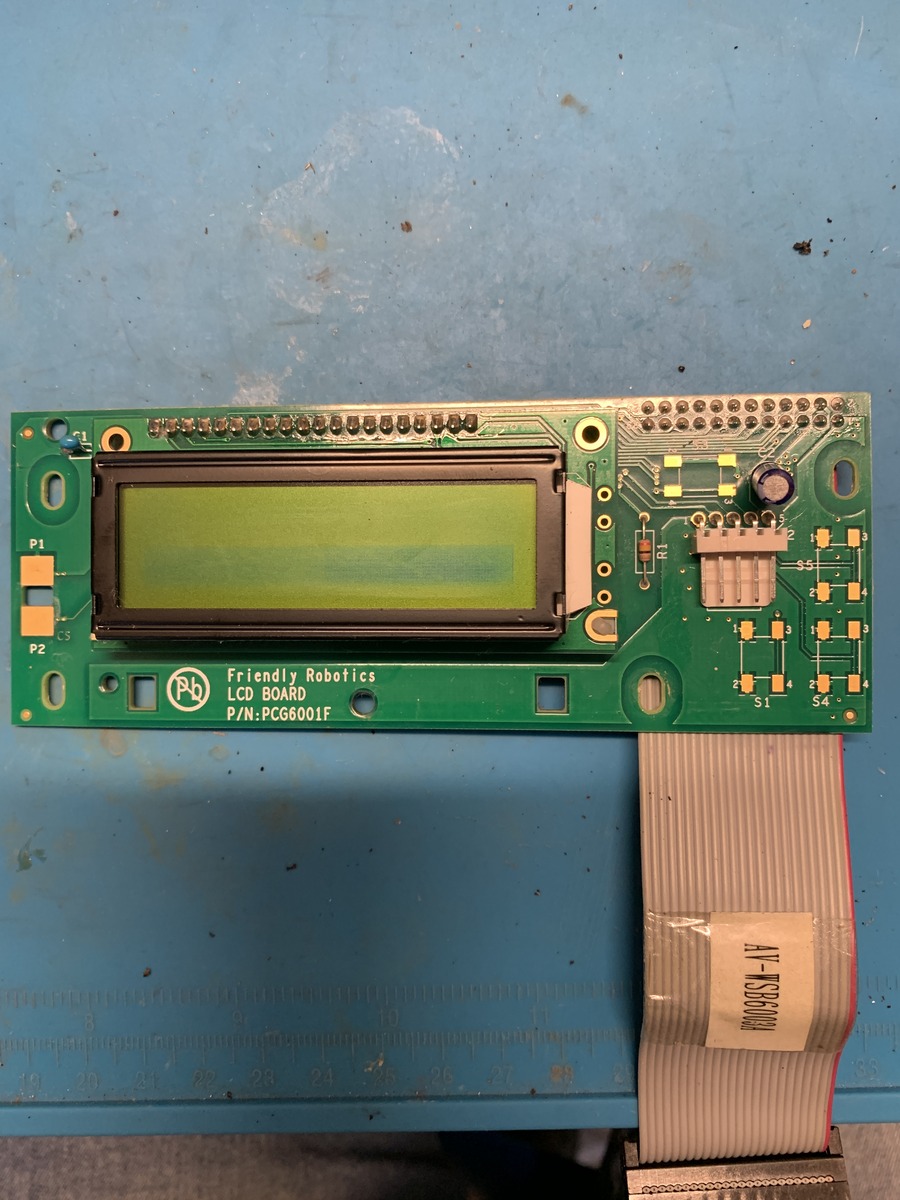

Ich habe hier einen Mährobotor von Robomov. Das Display ist defekt. Es ist ein Grafikdisplay mit 20 Anschlusspins. Ich würde es gerne austauschen. Hat jemand eine Typenbezeichnung oder eine Bezugsquelle für mich?

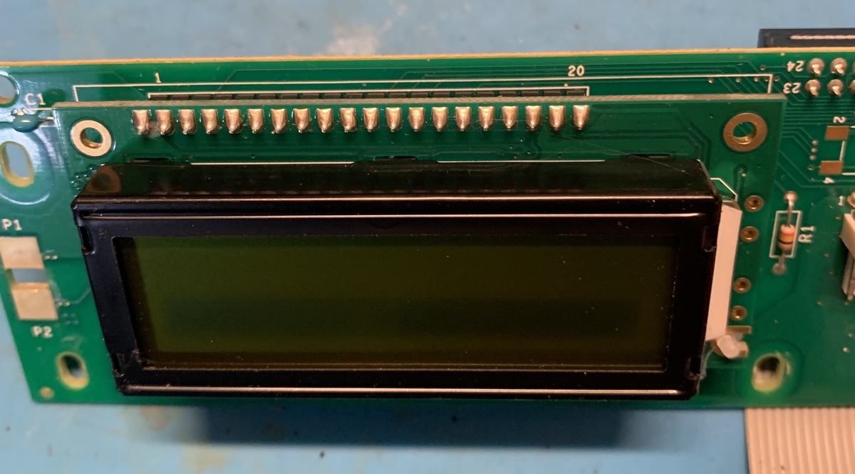

Eigentliches Display von der Trägerplatine ablöten (die 20 Pins!). Auf dessen Rückseite werden sich Hinweise finden.
Sieht aus, wie ein Standard-2x16(?)-Dotmatrix-LCD. Löte mal die Displayplatine von der Trägerplatine, auf der Rückseite vom Display selber stehen evtl. noch ein paar mehr nützliche Infos. Standard für solche Displays sind eigentlich 16 Pins, da müsste man mal schauen, was die übrigen 4 tun.
Bearbeitet durch User

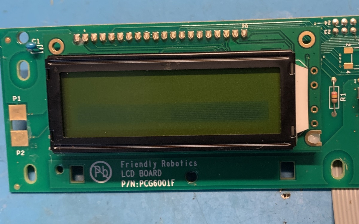

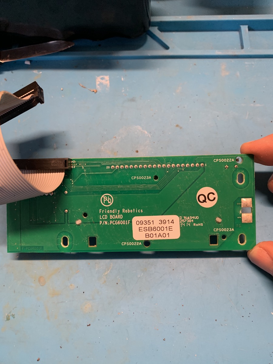

Laut Bezeichnung PCG6001F und Google haben andere auch das Problem gehabt. Im Roboter-Forum.com fündig geworden. Hier ein Ersatz von Ali: https://de.aliexpress.com/item/32816375531.html hier der Thread dazu: https://www.roboter-forum.com/threads/robomow-rs-lcd-display.43524/page-2 Vielleicht hilft es ja. Ansonsten, Originalteil mit Bedienteil: https://robomowers.de/Robomow-Ersatzteile/ersatzteile-robomow-rs/robomow-rs-display-mit-bedienfeld.html Oder eben mal das eigentliche Display ausbauen/abstecken und gucken was da drauf steht.

H. H. schrieb: > Eigentliches Display von der Trägerplatine ablöten (die 20 Pins!). > > Auf dessen Rückseite werden sich Hinweise finden. Ok, das wollte ich aber eigentlich erst angehen, wenn ich ein Ersatzdisplay habe. Der Mäher läuft noch, nur das Display ist ausgefallen.
Max B. schrieb: > https://www.roboter-forum.com/threads/robomow-rs-lcd-display.43524/page-2 Also ein 122x32 mit SED1520.
Sebastian R. schrieb: > Sieht aus, wie ein Standard-2x16(?)-Dotmatrix-LCD. Zähl mal die Anschlusspins. Die Standard-2x16 LCDs mit HD44780 kompatiblem Kontroller besitzen nur 16 Pins. Bei passender Beleuchtung und Blickwinkel sieht man bei den 1602-Display außerdem die Punktematrix der einzelnen Zeichenpositionen. Peter O. schrieb: > Der Mäher läuft noch, nur das Display ist ausgefallen. Woher weißt du, dass es das Display ist und nicht irgendwelche Steckverbinder oder Lötverbindung auf Platinen?
Rainer W. schrieb: > Zähl mal die Anschlusspins. Die Standard-2x16 LCDs mit HD44780 > kompatiblem Kontroller besitzen nur 16 Pins. Habe ich. Sebastian R. schrieb: > Standard für solche Displays sind eigentlich 16 Pins, da müsste man mal > schauen, was die übrigen 4 tun. Aber danke für deine Korrektur und deinen Hinweis.
Rainer W. schrieb: > Die Standard-2x16 LCDs mit HD44780 > kompatiblem Kontroller besitzen nur 16 Pins. Eben. Das ist es also offensichtlich nicht. Die anderen haben es schon herausgefunden. H. H. schrieb: > Also ein 122x32 mit SED1520.
Max B. schrieb: > Laut Bezeichnung PCG6001F und Google haben andere auch das Problem > gehabt. > Im Roboter-Forum.com fündig geworden. > Hier ein Ersatz von Ali: https://de.aliexpress.com/item/32816375531.html > > hier der Thread dazu: > https://www.roboter-forum.com/threads/robomow-rs-lcd-display.43524/page-2 > > Vielleicht hilft es ja. > > Ansonsten, Originalteil mit Bedienteil: > https://robomowers.de/Robomow-Ersatzteile/ersatzteile-robomow-rs/robomow-rs-display-mit-bedienfeld.html > > Oder eben mal das eigentliche Display ausbauen/abstecken und gucken was > da drauf steht. Prima, vielen Dank. Das passt. Bei Ali hat sogar jemand einen Komentar hinterlassen, dass er das Display in einen RS630 eingebaut hat. Kennt jemand vielleicht eine -nicht China- Bezugsquelle? Aus verschiedenen Gründen möchte ich nicht bei Ali oder Temu etc. kaufen.
Peter O. schrieb: > Kennt jemand vielleicht eine -nicht China- Bezugsquelle? Mouser 763-NHD12232WGEYYHVA sollte passen. Der Controller ist zwar kein SED1520, aber weitgehend kompatibel.
Ein taiwanesischer Hersteller, allerdings "ST7920-Controller-IC": https://www.winstar.com.tw/de/products/lcd-display/graphic-lcd-display-module/wg12232l.html https://www.alldatasheet.com/datasheet-pdf/view/326219/SITRONIX/ST7920.html

H. H. schrieb: > Mouser 763-NHD12232WGEYYHVA https://newhavendisplay.com/content/specs/NHD-12232WG-EYYH-VA.pdf Das Winstar WG12232L scheint die chinesische Version zu sein, es gibt WG12232 mit drei verschiedenen Controllern. Hier die A-Version. Vielleicht haben auch noch andere Hersteller ein "12232" mit ähnlichen Daten.
Suche nach "LCD 12232" findet u.a. eine Adapterplatine von Pollin, die ein "Datavision DG-12232" mit 18 Anschlüssen adaptiert: https://www.pollin.de/productdownloads/D120584B.PDF Ein NE555 erzeugt hier die negative Spannung. https://www.zotteljedi.de/dg12232/index.html auch hier das Pollin-Display https://www.alldatasheet.com/datasheet-pdf/view/277618/ZETTLER/AG-12232B.html noch ein Display mit 18/20 Anschlüssen. https://www.crystalfontz.com/product/cfag12232d1yyhvj-122x32-transflective-graphic-lcd-display dito https://www.raystar-optronics.com/graphic-lcd-display-module/122x32-lcd.html https://www.raystar-optronics.com/upload_files/monochrome-lcd-module/122x32-graphic-lcd-dispaly/RG12232A-datasheet.pdf https://datasheet4u.com/pdf/649272/JRM-12232A.pdf noch ein Chinese, die Spur führt ins Leere, jiurilcd.com existiert nicht
