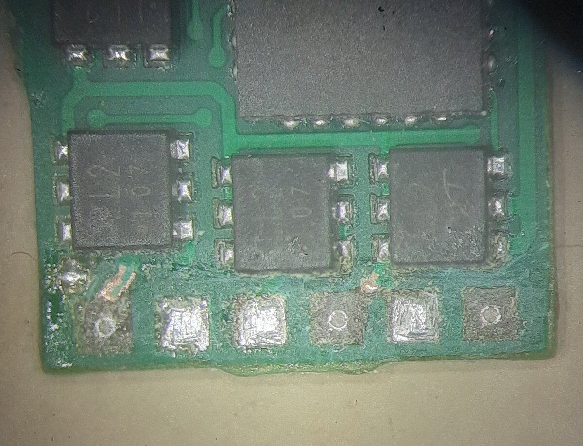

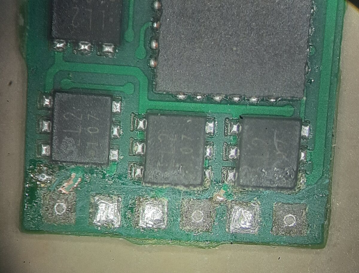

Hallo Forum, Ich einen Lok Dekoder zum reparieren bekommen, bei dem einige Pads abgerissen sind. Ich würde einfach auf der Rückseite kleine Drähtchen anstelle des starren Verbinders anlöten. Ich wollte fragen, ob jemand ein Foto hat, welche Verbindungen hier hergestellt werden müssen. Beim linken Pad ist das recht klar, beim mittleren Pad kann man es erahnen. Speziell das ganz rechte Pad hat aber gar keine Verbindung.

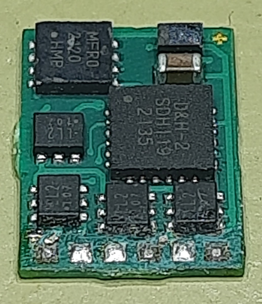

Rangi J. schrieb: > Ich suche jemanden, der von einem Original ein Foto machen kann. Und dann? Mit Röntgenstrahlung? Das ist eine Mulitlayer-Platine (oder wie sollen die zig Pins der ICs verbuinden werden? Die haben nicht aus Spaß so viele Pins. Rangi J. schrieb: > Beim linken Pad ist das recht klar, beim > mittleren Pad kann man es erahnen. Auf welches der Rätselbilder beziehst du dich da?

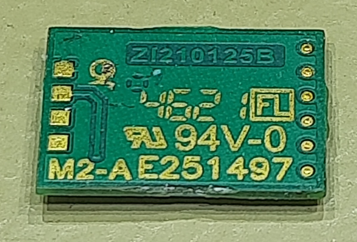

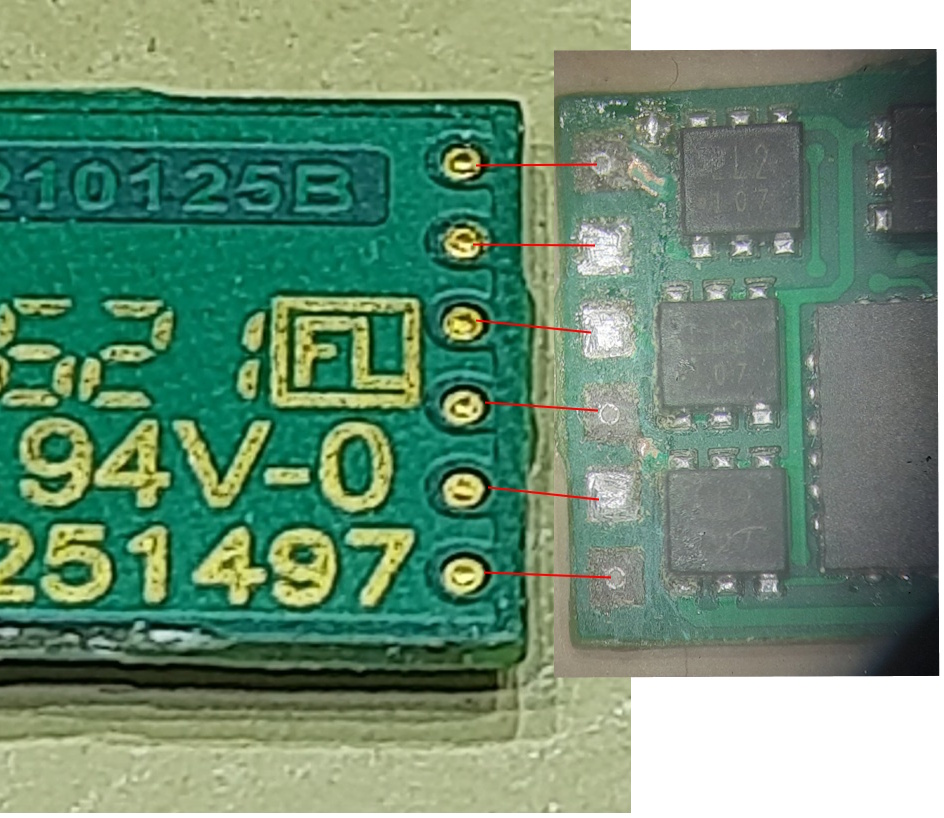

Hallo rangi, bessere Fotos (Flussmittel wegwischen, gutes Licht, Fokus optimieren) wären schon hilfreich. Du musst jemanden finden der genau den PCB auch hat und sich die Arbeit macht den auszubauen, die Stifteleiste abzulöten und dann gute Fotos macht. Ich habe es mal kurz versucht zu rekonstruieren: Es ist vermutlich ein PCB mit mehr als 2 Kupferlagen min. 4 Lagen. Daher werden die Leiterbahnen teilweise im Inneren des PCBs verlaufen. Man kann dann nichts erkennen. An den abgerissenen Stellen kann man die Reste einer Durchkontaktierung erkennen. Dadurch mein Tipp. Links und Mittig wie bereits erkannt die Leiterbahnen verbinden. Rechts ist der Kontakt auf der Unterseite. Am Foto habe ich die Top und Bottom Ansicht zusammengefügt, stimmt das so? Dann löte überalle einen Draht so an, dass Oberseite und Unterseite verbunden sind. Dann sollten alle Verbindungen vorhanden sein. MfG
Rangi J. schrieb: > Speziell das ganz rechte Pad hat aber gar keine Verbindung. Könnte Absicht sein. Abgerissen ist da jedenfalls nichts, weder auf Vor- noch Rückseite, und auf den Innenlagen wird nichts abreissbar sein, man würde auch auf Photos nichts davon entdecken können. Die andern Pads haben auch Verbindungen die offensichtlich nicht defekt sind, nur angegammelt. Löte einfach die Kabel wieder an.
Thomas K. schrieb: > die Stifteleiste abzulöten nee, die Stiftleiste geht zur Seite raus, da muss man nichts ablöten. Es gibt im Netz genug Fotos, wo man den rechten Pin erkennen kann. Nur ganz Links bin ich mir unsicher. Ich vermute da ist nur eine Leitung vom Innenlayer. Thomas K. schrieb: > Links und Mittig wie bereits erkannt die > Leiterbahnen verbinden. Hab ich bereits gemacht. Hab dich Durchkontaktierungen unterm Mikroskop freigelegt und angelötet. Auf der Rückseite können jetzt Drähtchen dran.
Michael B. schrieb: > Rangi J. schrieb: >> Speziell das ganz rechte Pad hat aber gar keine Verbindung. > > Könnte Absicht sein. Abgerissen ist da jedenfalls nichts, ... Doch, Die Pads oben, unten und drittes von unten sind weg. Das oben wird vom FET daneben angedahren, das dritte von unten auch. Da könnte man kratzen und Lackdraht einsetzen um den Durchsteiger wieder anzuschließen. Bei dem Anderen kann der OP nur hoffen, dass die Hülse innen noch OK ist. Diese Dekoder sind inzwischen 4, oft 6 lagig umgesetzt.
