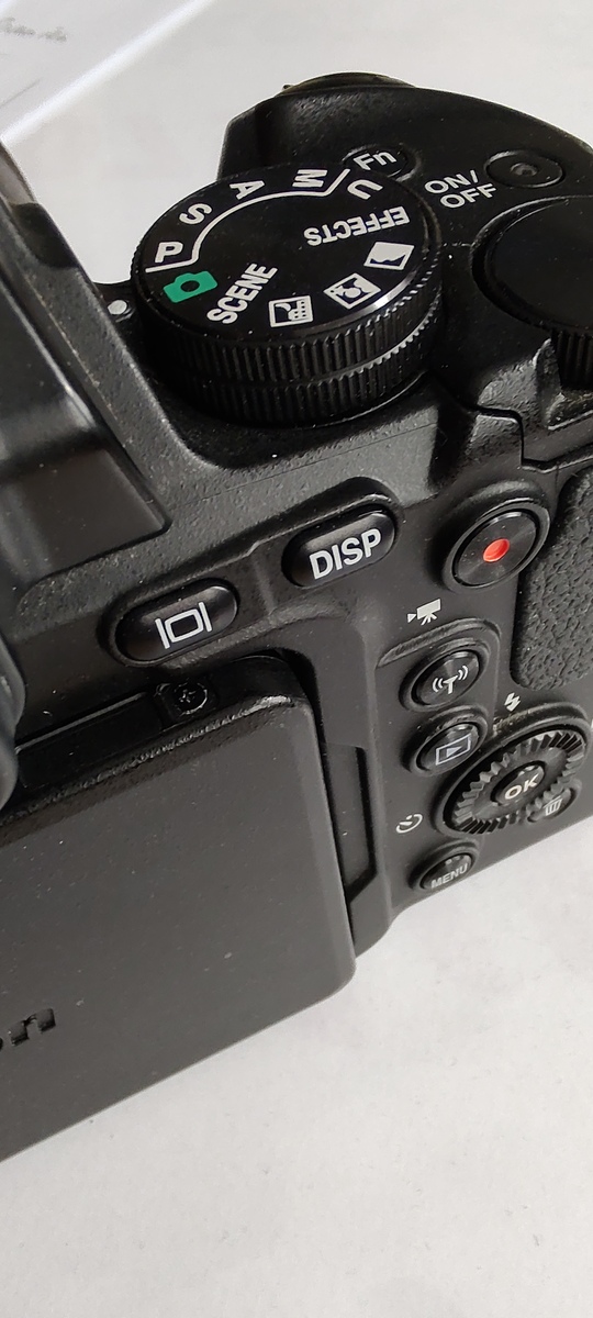

Hallo, bei meiner Nikon P900 (eBay-Kauf, Fehler war bei Kauf bekannt) ist das Funktionswählrad teilweise defekt (M, A, S P keine Funktion).

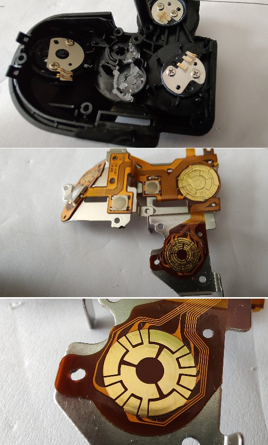

Ich habe die Kamera teilzerlegt. Die Schleifkontakte sehen gut aus, die Leiterbahnen waren verschmutzt, aber hatten durchgängig Kontakt. Nach einer Reinigung ist der Fehler leider immer noch vorhanden. (Rücksetzen etc, alles schon probiert).
Bevor ich die Kamera nochmal öffne, meine Frage: was wäre noch sinnvoll zu prüfen?
Das Flachbandkabel, der Kontaktstecker zur Platine. Aber wenn es da gut aussieht - könnte es auch ein Logik/Chipfehler sein? Die anderen Programme lassen sich aber normal durchschalten und funktionieren.
Vielleicht hat jemand eine Idee?
