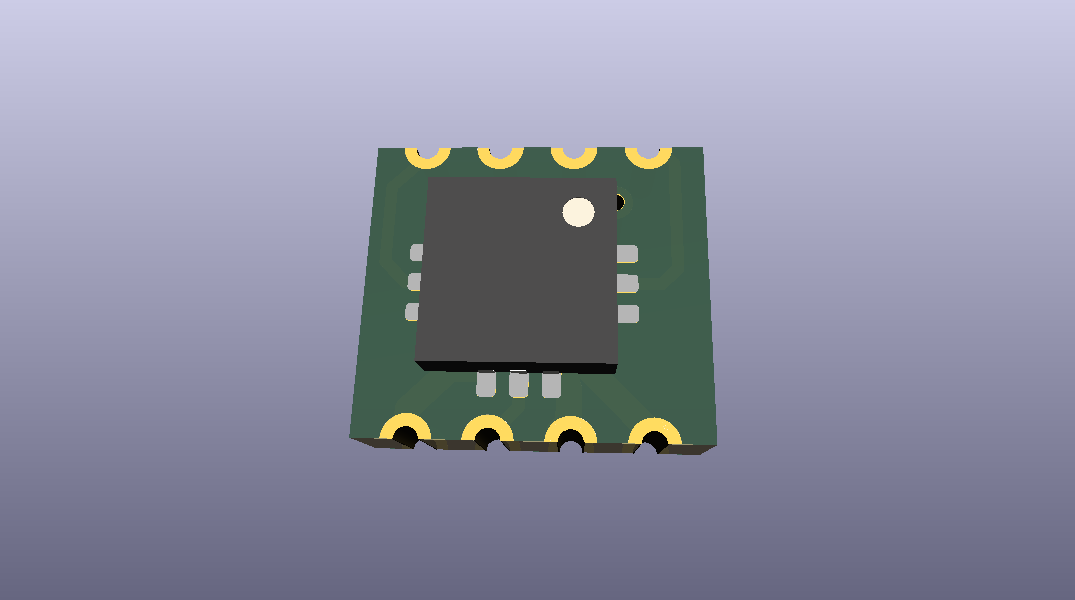

von Stephan S. (uxdx)
Ralph B. schrieb:
> jetzt muss ich einen Lieferanten für das IC finden.
Hast Du schon bei Octopart geschaut?
MSWA2-50+ von Mini-Circuits passt von den Daten her, hat insbesondere
negative Steuerspannung und ist absorbierend.  Einfügedämpfung ist
deutlich besser als beim Original.
Müsstest du halt auf eine kleine Adapterplatine setzen.  Auf der
Außenseite "castellated holes", dann kannst du das wie einen kleinen
Modul auf den SO-8-Footprint des Abschwächers setzen.
Im Gegensatz zu den anderen SO-8-Dinosauriern ist der wenigstens nicht
aus Unobtainium …
Das Teil von Jörg sieht auch sehr vielversprechend aus. Ich weiss nur
nicht, was 3 GHz zu einer Adapter-Platine sagen ;-)
Stephan S. schrieb:
> Ich weiss nur nicht, was 3 GHz zu einer Adapter-Platine sagen ;-)
Wenn die 3 GHz über den grobschlächtigen leadframe eines SO-8 gegangen
sind, dann gehen sie erst recht über eine Adapterplatine, die man
theoretisch sogar noch für 50-Ω-Leitungen auslegen könnte. ;-)
Billig sind die MiniCircuits-Teile allerdings auch nicht.
Passend dazu :) hat Arthur gerade das gepostet:
Beitrag "Re: Mouser Bestellung"
Auch, wenn der MSWA2-50+ nur ein 3x3 QFN-12 ist, viel Platz bleibt da eh
nichts, und um Impedanzen braucht man sich auf dem kurzen Stück keine
Gedanken machen.
So ungefähr könnte das aussehen.
