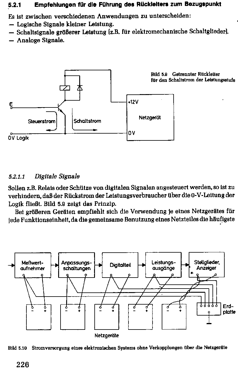

von Karl B. (gustav)
Der Aufbau wäre mit Skizze leichter nachvollziehbar.
Nach "Brümmer Schaltungstechnik"
ISBN-10: 3-8023-0610-4
kann jede Baugruppe mit ihrem eigenen Spannungsversorgungsteil arbeiten.
Probleme ergeben sich bei der richtigen Auswahl des zentralen
GND-Punktes. Der ist für die Signal- und Datenübertragung wichtig.
Wo ist der I2C-Anschluss auf GND-Potenzial gelegt?
Wichtig ist, dass keine Ausgleichsströme der Spannungsversorgung(en)
über die Rückführungen bzw. Abschirmungen der Signal- bzw.
Datenleitungen fließen, weil die dann mit ins Signal eingehen und
Störungen produzieren können.
ciao
gustav

von Jens G. (jensig)
Jens schrieb:
> Das Modul wird also vom Jingjiao Steckernetzteil versorgt. Der TXS0108E
> hat für beide Seiten nur einen gemeinsamen GND-Anschluss. Daher würde
> ich die beiden Netzteile gerne über GND verbinden. Wann kann man die
> Massen von  zwei Netzteilen gefahrlos verbinden und wann nicht?
Wenn die Netzteil-Ausgänge nicht potentialgetrennt sind. Aber ich gehe
mal davon aus, dass Dein NT wie praktisch jedes Stecker-NT
potentialgetrennt ist, und damit kann man deren Massen verbinden.
> Beide Steckernetzteile haben Schutzklasse II (habe auch noch nie
> Steckernetzteile gesehen, die mit dem Schutzleiter verbunden sind). Ich
> habe das so verstanden, dass man Massen von Netzteilen nur dann
> verbinden darf, wenn sie auf dem gleichen Potential liegen, da ansonsten
> ein gefährlicher Ausgleichsstrom fließen könnte. Aber wenn die Netzteile
Wie oben geschrieben, sind die potentialgetrennt. Also haben deren
Ausgänge daher gegenüber Erde bzw. den anderen Netzleitungen (also N, L,
PE) eher ein undefiniertes und unterschiedliches Potential, bzw. sollte
man so betrachten. Die haben aber einen hohen Widerstand gegenüber der
Netzseite, so dass man die dann problemlos zusammenschalten kann (ein
evtl. vorhandener Potentialunterschied bricht dabei zusammen, und
produziert wegen der Hochohmigkeit der Potentiale praktisch keinen
Querstrom).
Durch die internen Entstörkondensatoren und sonstige parasitäre
Kapazitäten sind die Potentiale aber trotzdem mit einer gewissen
AC-Störspannung überlagert, die dann je nach interner Beschaltung bzw.
Steckerpolarität mehr oder weniger hoch sein kann, und zw. zwei
Stecker-NT eine Differenzspannung ergeben. Durch die Masseverbindung
wird das dann aber kurzgeschlossen, bzw. verursacht einen leichten
AC-Querstrom, der idR. aber nicht stört, solange man die
Masseverbindungen so setzt, dass dieser Massequerstrom nicht quer durch
das PCB einer empfindlichen Schaltung läuft.

Thomas S. schrieb:
> Dem Raspi seine eigenen 5V. Damit bekommt er z.B. nichts ab, wenn hinter
> ihm die 5V oder 12V Relais schalten, die der Raspi gerade ansteuert.
Da reicht es aber, wenn man ein SNT mit z.B. 12_V nimmt, daraus Relais
etc. versorgt, und die 5_V für den Raspi per Step-down getrennt
nachregelt. Mehrere sepatate Netzteile sind auf jeden Fall Unsinn.
Thomas S. schrieb:
> Im Audio-bereich ist das standard, das sogar die Vorstufen aus einer
> separaten Spannungsquelle kommen. Wenn auch aus dem gleichebn Trafo.
Dabei handelt es sich dann um einen Netzteil mit mehreren
Ausgangsspannungen. Nicht um mehrere Netzteile.
