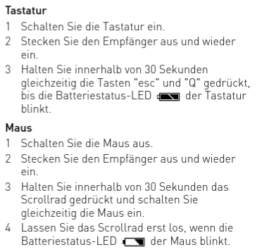

Hi Mir sind einige Tastaturen/Mäuse/Dongles "Cherry B.Unlimited 3.0" zugelaufen. Es ist mir noch nicht gelungen, davon etwas zum Laufen zu bekommen. Die "Bedienungsanleitung" hilft da auch nicht weiter. Wenn ich einen Dongle in eine USB-Buchse stecke, leuchten kurzzeitig eine rote und eine grüne Led. Laut USB Tree View wird der Dongle erkannt. Braucht der Dongle einen extra Treiber? Ist der Dongle auf bestimmte Mäuse/Tastaturen fixiert, oder kann man die anlernen? Wie? Müssen Tastatur und Maus verwendet werden, oder kann man z.B. auch eine Maus allein verwenden? Momentan habe ich die Mäuse mit Batterien gefüttert. Einschalten zeigt aber keine Reaktion wie Aufleuchten einer Led oder der Abtastlichtschranke. Kennt jemand die Dinger und weiß. wie man die zum Funktionieren bekommt?

Peter N. schrieb: > Die "Bedienungsanleitung" hilft da auch nicht weiter. Obigen Teil hast Du auch schon probiert?
Peter N. schrieb: > Das Notebook hat nur USB-3 und USB-C. Dann sind die alten "Kirschen" paarungsunwillig mit so modernem Kram ohne USB2, s. Ausschnitt aus BDA.

Mario M. schrieb: > Obigen Teil hast Du auch schon probiert? Ja. Die Batteriestatus-Led bleibt aus, solange ich das Scrollrrad drücke. Nichts mit Blinken...
Peter N. schrieb: > Die Batteriestatus-Led bleibt aus, solange ich das Scrollrrad drücke. Dann weißt Du jetzt vielleicht auch, warum Dir die Tastataturen/Mäuse "zugelaufen" sind.

Die Maus funktioniert jetzt: Dongel direkt in eine USB-3-Buchse am Notebook gesteckt. Mausrad gedrückt, Maus eingeschaltet (Led bleibt aus). Mausrad losgelassen (Led blinkt und geht dann aus). Maus funktioniert. Die Anleitung ist also falsch! PS: An einer USB-C-Dockingstation funktioniert sie manchmal nicht...

Dann weiter mit der Tastatur. Beim Einschalten geht die Led kurz an und aus. Gleiches beim Drücken von ESC + Q Aber keinerlei Tastenfunktion. Intressant wäre auch, was die Leds im Dongle bedeuten. Ich hatte gerade eine blinkende rote Led...
