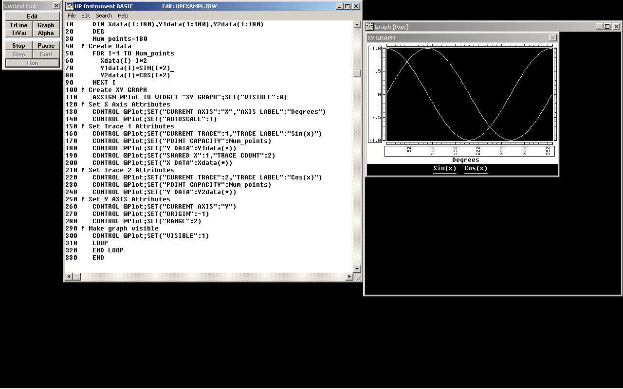

Ralph B. schrieb:
Cartman E. schrieb:
Es startet auf 64 bit Systemen mit einem WINE-Emulator. Den braucht man auch schon für die Installation.
du kannst damit auch auf die 82335 Schnittstellenkarte zugreifen?
Ralph Berres
Wenn ich eine solche Karte hätte, könnte ich es ausprobieren. Vom Instrument Basic wird ja noch eine weitere Karte unterstützt. Messtechnik mit GPIB hätte ich. ☺
Meine 64 bitter haben aber alle keinen ISA-Bus mehr.
Die/den Treiber für die Karte, müsste man dem Emulator hinzufügen. Ob das geht, weiss ich heute noch nicht. Der Emulator ist Open-Source. Grundsätzlich sollte es möglich sein.
Eine HP82335 Karte könnte ich dir zur Verfügung stellen.

Ralph B. schrieb:
Wenn sie bei dir nur in einer Schublade/Schrank vor sich hin oxydiert. Gerne. Vielleicht findet sich dann auch noch ein 64 bitter mit ISA-Bus. Hier hat jemand schonmal entsprechende Systeme aus dem Medizin/Labor- Umfeld angeboten. Habe ich zu spät gesehen. Da steckten Intel i5 drin. Der könnte das. So ein System hätte ich aber im Moment nicht.
Das wäre mir aber schon zugegebenermassen zu aufwendig. Ich würde so eine Karte in ihrem /natürlichem/ Umfeld, also 486/Pentium mit ISA- (und möglicherweise PCI-)Bus betreiben. Der Datenaustausch ist ja über ein Netzwerk problemlos.
Für eine Emulation bleibt immer noch genug Software übrig, die eine Verwendung unter 64 bit Systemen interessant machen. Z.B. der Motorola Application Builder, etc...
Grundsätzlich leide ich aber an keinem Mangel. ☺
Ein HP Intrument Basic läuft hier auf einem 68000 in einem HP8922B. Diesem etwas abgespecktem Basic fehlen z.B. alle Grafikbefehle. Bedient wird das mit einem Terminalprogramm, mit dem auch Rechenergebnisse geloggt und mit Gnuplot dargestellt werden können. Programme werden per Terminal-"Send" in den Interpreter geladen. Der GPIB liegt beim HP8922B auch auf einer entsprechenden Buchse. Gleiches gilt auch für den HP8920x und alle Derivate des HP8922x.
