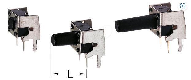

Hallo zusammen, hat schon jemand einen Footprint für KiCAD für diesen Switch gefunden? Ich habe nichts im Netz gefunden und Bestellung ist noch nicht da damit ich abmessen kann
da gibts auch Kicad-Bibliotheken: https://www.we-online.com/de/components/products/TATU_6X6_THT_RIGHT_ANGLED_WITH_GROUND_TERMINAL

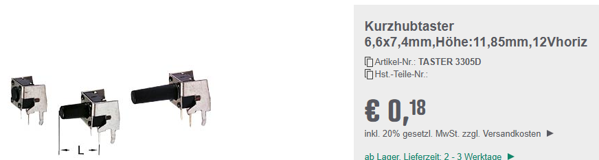

Hmm danke, ähnlich aber andere Dimensionen.. kann sein, den hab ich jetzt in KiCAD gefunden: SW_SPST_Omron_B3F-315x_Angled ... suche noch weiter. soll jemand genauer wissen, ist es dieser:
Michal P. schrieb: > Hallo zusammen, hat schon jemand einen Footprint für KiCAD für diesen > Switch gefunden? Ich habe nichts im Netz gefunden und Bestellung ist > noch nicht da damit ich abmessen kann Solche Fragen klärt man vor der Bestellung, und nicht erst danach. Üblicherweise bieten die Anbieter auf ihren Shopseiten die entsprechenden Datenblätter mit an. Wenn Du die Dinger allerdings in irgendwelchen windigen Webshops bestellt hast, dann musst Du eben damit leben ...
Michal P. schrieb: > ... für diesen Switch gefunden? Ohne die Abmessungen von "diesem Switch" bleibt die Suche ein Glücksspiel. Ein Photo mit drei Varianten der Stößellänge hilft da wenig. Im Datenblatt gibt es gewöhnlich den Abschnitt "Dimensions" mit Maßzeichnungen für den Footprint.
unter der abgebildeten Artikel-Nr. "Taster 3305D" findet man das ding bei Reichelt: https://www.reichelt.de/de/de/shop/produkt/kurzhubtaster_6_6x7_4mm_hoehe_8_35mm_12v_horiz-27896 und auch das Maßblatt dazu: https://cdn-reichelt.de/documents/datenblatt/C200/JTP_1236_DB.pdf
Michal P. schrieb: > Ich habe nichts im Netz gefunden und Bestellung ist > noch nicht da damit ich abmessen kann Da muß man nichts messen, für so etwas gibt es Datenblätter wo die Maße drin stehen. Oder scheitert es eher an der Erstellung eines passenden Bauteiles in der Bibliothek?

Mit dem verlinkten Datenblatt sollte das Rätsel eigentlich gelöst sein. Ich hätte wahrscheinlich auch zuerst in den vorhandenen KiCAD-Bibliotheken gesucht, bevor ich ein neues Bauteil anlege.
Danke fürs Datenblatt! bei dem Artikel das ich beim Reichelt gefunden habe war Datenblatt echt nicht dabei, nur das schlechte Foto! https://www.reichelt.at/at/de/shop/produkt/kurzhubtaster_6_6x7_4mm_hoehe_11_85mm_12vhoriz-27897 Ja, jetzt bin ich in der Lage aufgrund der genauen Zeichnungen von Euch in Standard KiCAD-Biblioteken etwas finden oder anpassen
