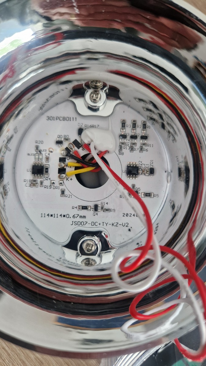

Hallo, ich hab eine LED-Warnleute (fälschlicherweise) mit Stroboskop-Effekt gekauft. Kann man diesen Strobo-Effekt ausbauen? Bzw. welches Bauteil ist dafür verantwortlich? Ich hoffe, das ich Hilfe bekomme
#8062281
Ich sehe die Transistoren Q1 bis Q5, die irgendwie aussehen, als ob dort verschiedene Strings aus LEDS dranhängen. Das müsstest Du bestätigen. Wenn dem so ist, könnte man alle Transistoren brücken, oder Einschalten, dann sollten die LEDs alle dauerhaft leuchten, sobald Spannung an der Lampe anliegt.
