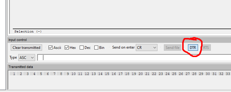

Ich programmiere gerade einen CAN-Protokollkonverter auf einem UNO R4
Minima. Die CAN-Daten werden prima eingelesen und alle Serial.prntln()
Ausgaben landen brav auf dem Serial Monitor in der IDE.
Windows 11 erkennt brav COM13 über USB, der Serial Monitor erkennt auch
COM13, 115200,8n1
Wenn ich die IDE schließe, um COM13 freizugeben und dann Hterm als
Terminalprogramm starte, ebenfalls auf 115200,8-n-1 konfiguriert, dann
öffnet Hterm brav COM13, es kommt aber nichts an.
Was mache ich falsch?
Spiel mal mit dat Knöppke im Screenshot.
Du bist mein Held! Genau das war es!
Vielen herzlichen Dank!
