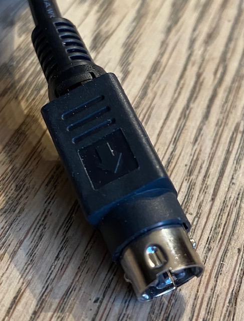

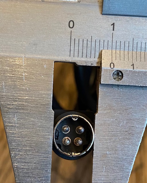

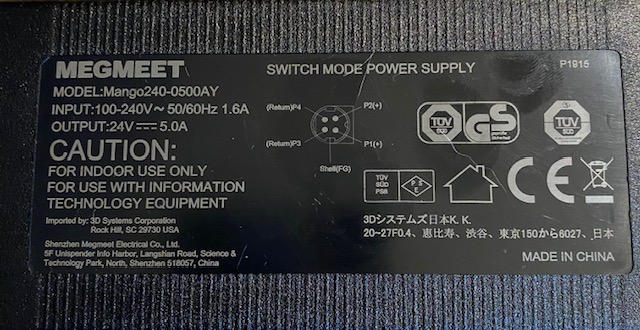

Hi! Ich suche eine passende Buchse für den Stecker eines Netzteils.
Ich vermute, dass es ein KYCON KPPX-4S Stecker ist, und passende Buchsen
KPJX-PM-4S wären. Das Netzteil habe ich wohl vor vielen Jahren bei
Pollin erworben. Es ist mit 24V 5A spezifiziert, betrieben werden soll
ein TPA3116 D-AMP. Der betreibt einen 8 Ohm Lautsprecher, realistisch
werden so 40-50 W max. abgegeben.
Ich hoffe, dass es auch ohne Beschaltung der Return Pins P3 und P4
funktioniert. Könnte das ein Problem werden?

von H. H. (hhinz)
Power DIN, 4-polig.
Die 3-polige Buchse im würfelförmigen Gehäuse hatten wir im
Antennenmessgerät B300 verwendet (lange her). Kleines Tischnetzteil 24V
2,4A und einen Masseanschluss. Power DIN kenne ich nicht, die waren von
Kycon.
"Return" ist vermutlich der Minusanschluss, den sollte man nicht
weglassen.

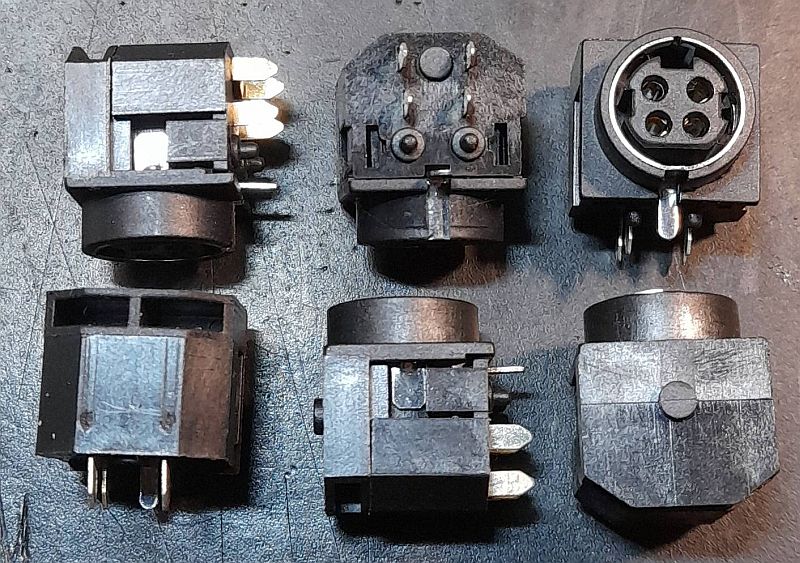

Ich kann die abgebildeten Buchsen anbieten.

Oha, beim "flüchtigen" draufsehen dachte ich, P1 ist Minus und P2 ist
Plus. Ich will da erst rummessen, wenn ich eine Buchse habe. Falls ich
ohne Buchse abrutsche, gibt es einen satten Kurzschluss. Vermutlich ist
P1 und P2 parallel der Plus-Pol und P3 und P4 ebenso die Masse.

Die Buchsen sind diese Woche angekommen und passen. Nochmals herzlichen
Dank!
