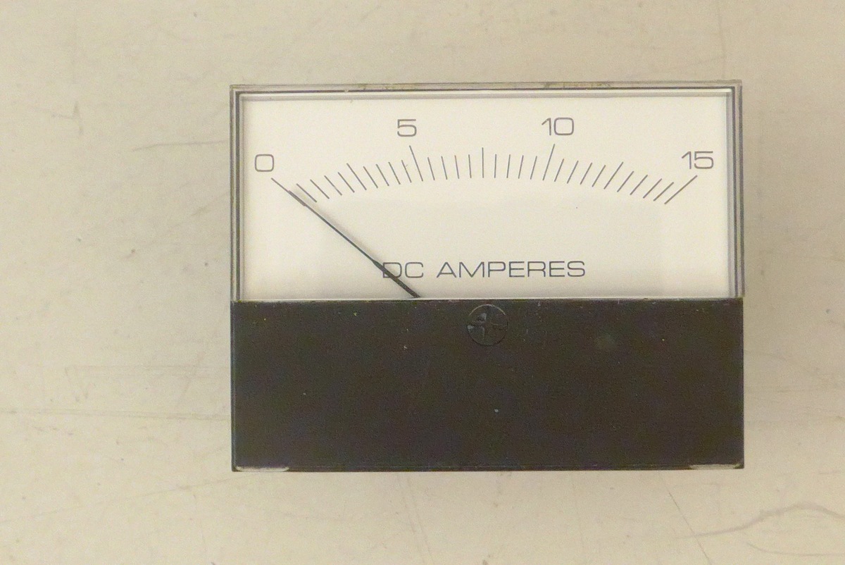

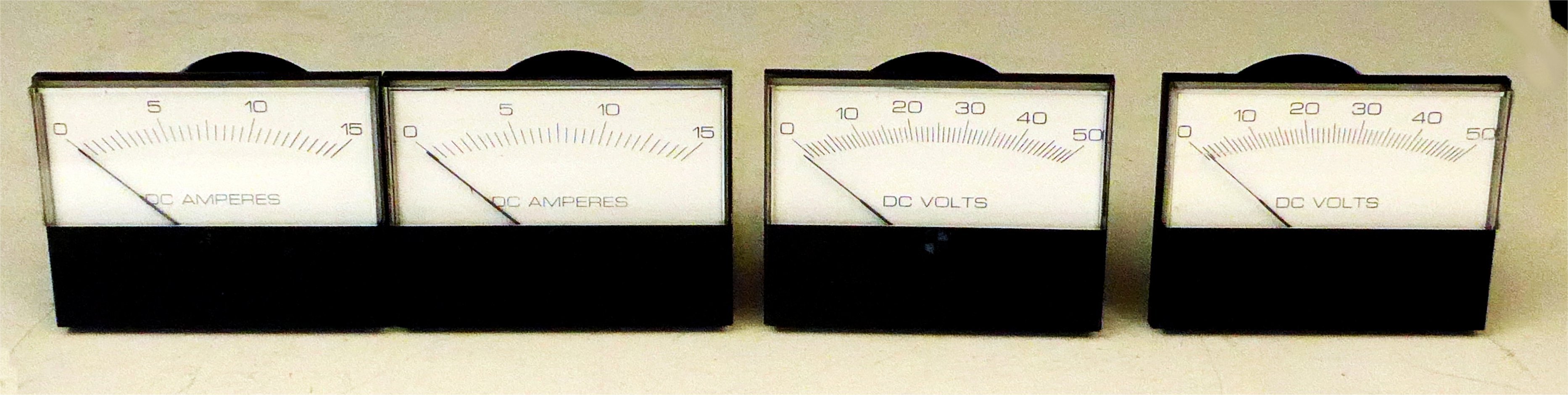

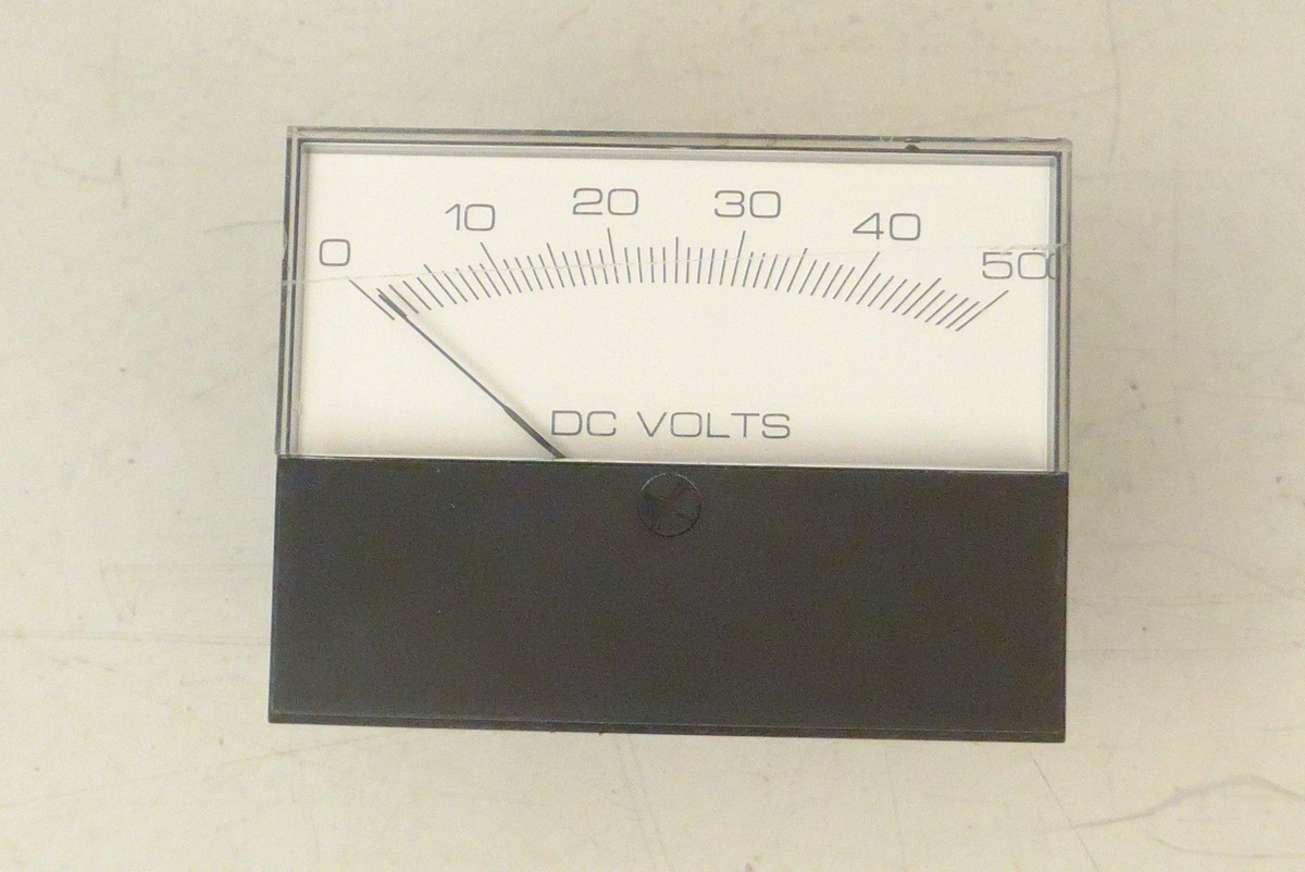

Biete an:
Drehspul-Instrumente:
2 Stck. 50 V Skalenendwert.
2 Stck. 15 A Skalenendwert.
Aussen-Abmessungen: 76 mm x 56 mm.
Einbau-Tiefe: 50 mm.
Hersteller: MODUTEC, USA.

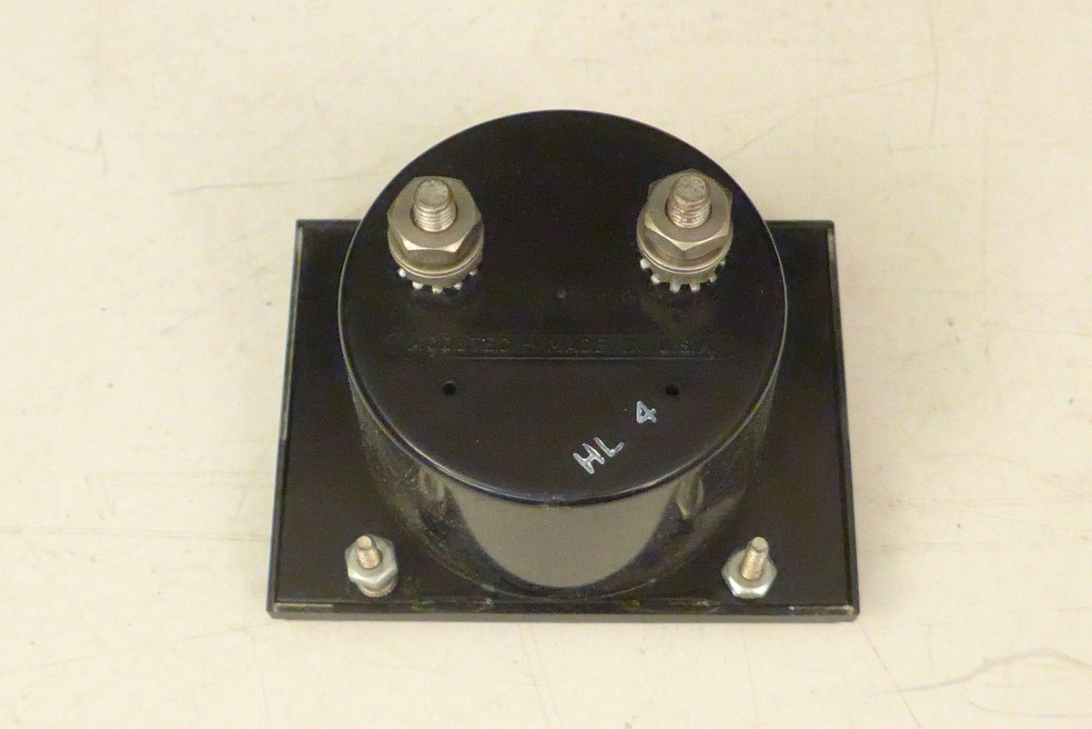

Beide Messwerk-Typen sind direkt anschließbar, benötigen also keine
Vorwiderstände bzw. Shunts.
Geräte sind gebraucht , in Ordnung und gut erhalten. Lediglich ein
Voltmeter hat eine leichte Schramme auf der Abdeckung, die kaum auffällt
(siehe  Foto).
Die Gewinde sind nach amerikanische Norm, alle Muttern sind vorhanden.
Hätte gern 20,- € plus Versandkosten.

von Ralf X. (ralf0815)
Die 15 A werden nicht über die Spule fliessen, sondern grösstenteils
intern über einen Shunt.
Die Kenntnis über dessen Wert, bzw. auch dem von dem alleinigen
Instrument, könnte den Interessentenkreis vergrössern.
von Rainer W. (rawi)
Auch bei den Voltmetern wird sicher nicht die volle Spannung am Messwerk
anliegen, sondern ein (interner) Serienwiderstand für die Anpassung an
den Messbereich sorgen.
Wieviel Strom fließt bei den Voltmetern bei Vollausschlag?
Wie hoch ist bei den Amperemetern der Spannungsabfall bei vollem Strom?
Welche Genauigkeitsklasse besitzen die Instrumente?

von Wolfgang D. (blitz_f)
Lieber wolfgangrobel,
vielen Dank, dass Du den thread wieder etwas geerdet hast!
Da aber rawi und ralf0815 offensichtlich brennend daran interessiert
sind die Teile zu erwerben, hier nun die gewünschten Informationen:
Spannungsabfall am Amperemeter bei 15 A Vollausschlag: 50,7 mV.
Strom durch das Voltmeter bei 50 V Vollausschlag: 1 mA.
Güteklasse der Instrmente: Tja, ich seh' nix...
Ich schätze: Klasse 0,1 ohne Spiegelskala. Kann mich da aber auch
täuschen....
Ich hoffe es hat geholfen, nun aber hurtig kaufen!
