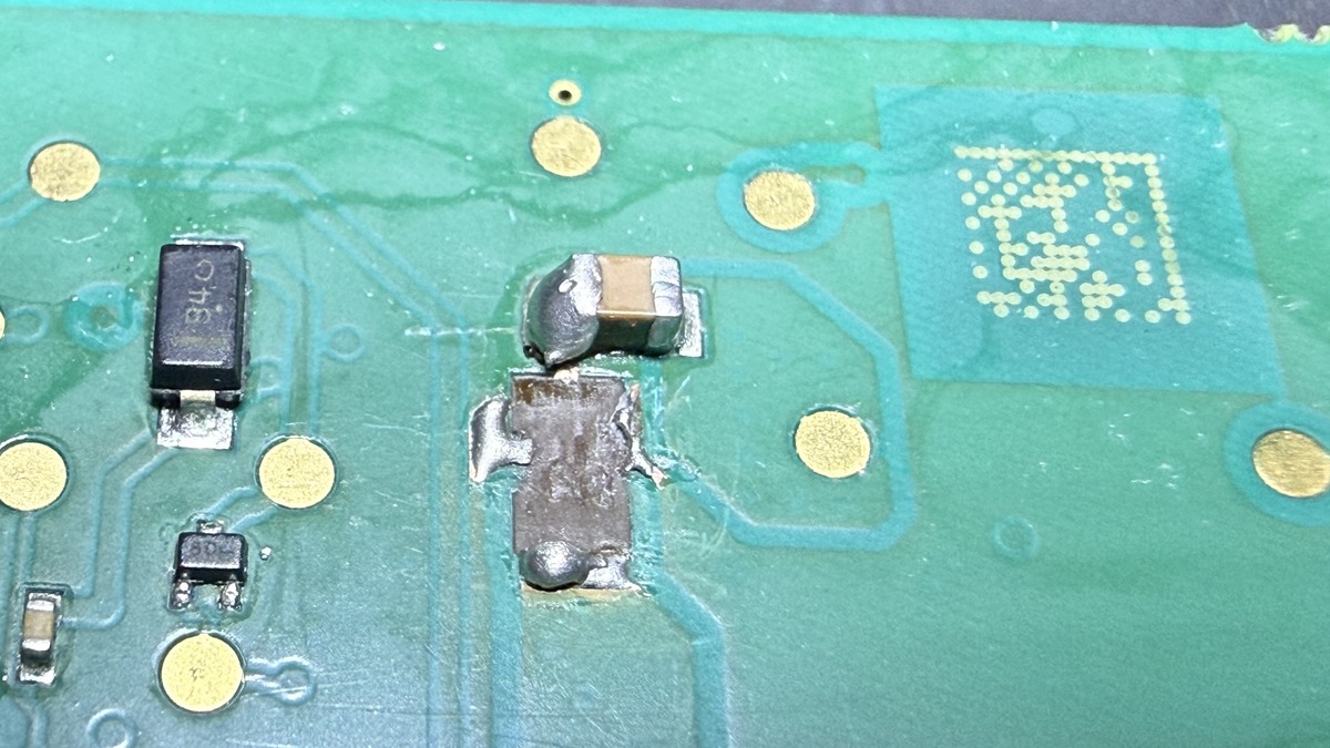

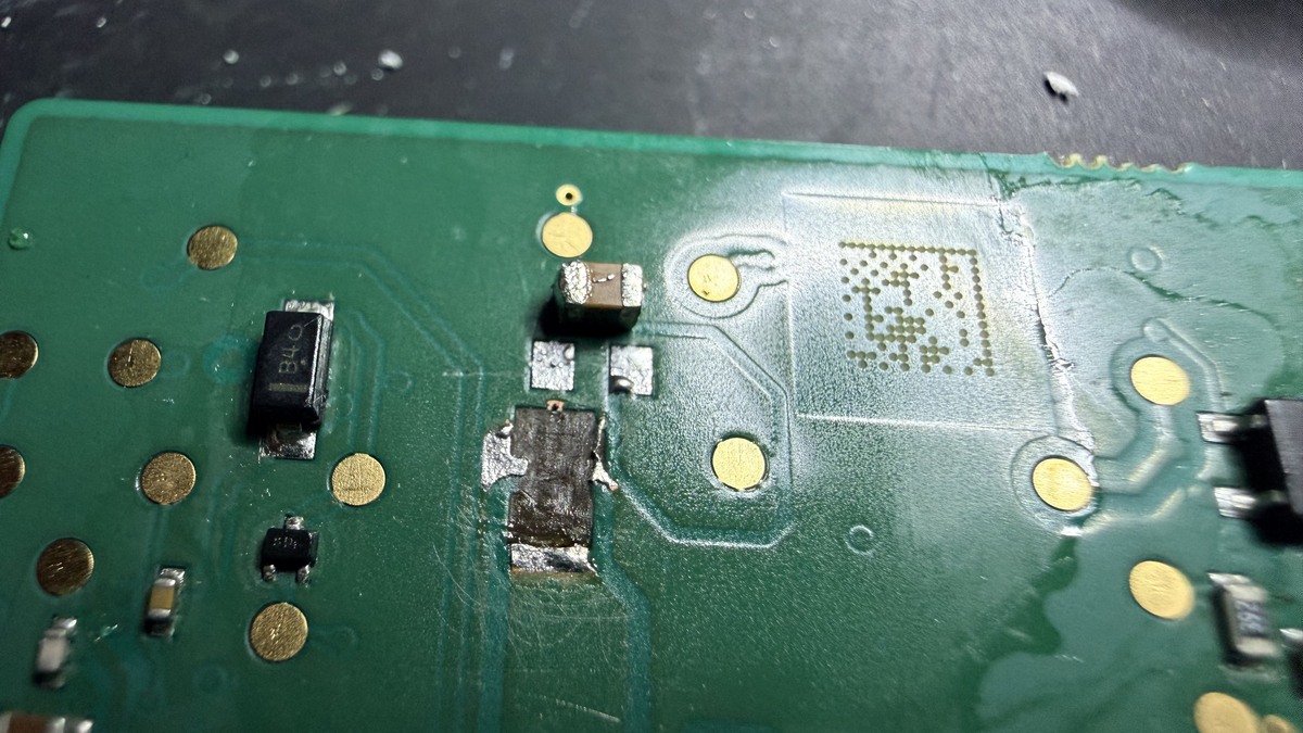

könnt ihr anhand dieser Bilder sagen, ob es sich um einen Kondensator handelt?

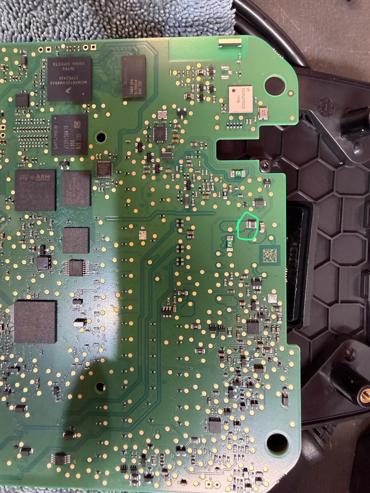

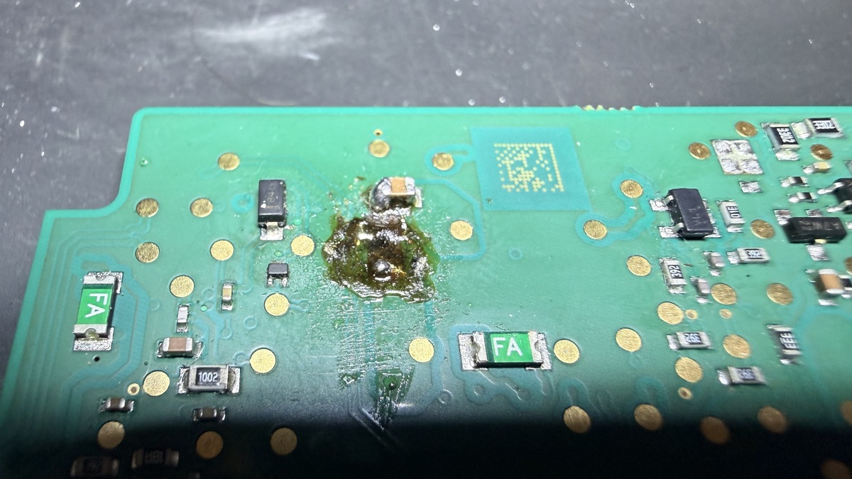

Bei dem ganzen Teil handelt es sich um ein Diagnosetool TEXA Navigator TXT Multihub für Ducati Motorräder. Der Kollege hat mir die Platine mit dem Schaden auf Bild IMG_1083 - 1086 geschickt. Da dort ein Bauteil fehlt, hat er bei einem Händler angefragt und sie haben ihr Diagnosetool für ihn geöffnet und ein Foto gemacht. (Das mit der langen Nummer) Aber natürlich wollen sie ihn nicht auslöten und messen.
Habe ich hier irgendeine Chance den korrekten Kondensator ( sofern es sich um einen handelt) herauszubekommen?
Oder hat jemand zufällig einen Schaltplan von dem Gerät?

Eine ferritummantelte Spule, kann man erst mal mit einem Draht überbrücken (dann den Strom messen und eine AUSREICHENDE Spule installieren mit für die Baugrösse höchstmöglicher Induktivität). Dieselbe Bauform hat auch ähnliche Nebenwerte.

Sehr richtig. So eine Spule brennt ja nicht durch, weil es Donnerstag war, sondern weil sie zu viel Strom tragen musste. Das passiert, wenn ein dahinterliegendes Bauteil z.B. einen Kurzschluss hat. Die Jungs haben wohl schon mit allerlei Ungemach gerechnet wg. der SMD Sicherungen, aber hier musste dann doch die Drossel draufgehen. Wenn ich übrigens von einem 'Kollegen' ein dermassen dilletantisch ausgelötetes Bauteil erhalte, kann er es selbst reparieren. Der hat ja nichts in der Gegend intakt gelassen.
