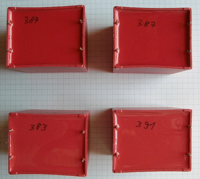

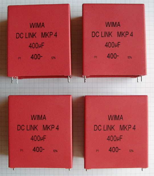

4 Stück Wima DC Link MKP 4 -- 400µF/400V/10%
4 Pin RM 52,5/20
B/H/L = 45/65/57
Hersteller Nr: DCP4G064009JD4K
wenig gebraucht (Audioanwendung)
Kapazitätswerte (siehe Photo) gemessen mit unkalib. Voltcraft Plus 4080
LCR Meter
Reststrom @ 360 VDC durchweg unauffällig

Gemäss TE haben die 4 folgende Kapazität, gemessen mit dem unkalib.
Voltcraft Plus 4080 LCR Meter:
1. 96,75 % Kapazität
2. 96,75 % Kapazität
3. 95,75 % Kapazität
4. 97,75 % Kapazität
Heisst für mich, die haben volle Kapazität wenn die Werte stimmen. Das
Voltcraft Plus 4080 hat eine Messtoleranz von 5,0%+5dgts beim messen von
400µF.
