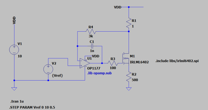

ich versuche aktuell, eine high-side VCCS zu bauen.
Als Vorlage habe ich mich am Blogeintrag zu "Konstantstromquellen"
orientiert.
(https://www.mikrocontroller.net/articles/Konstantstromquelle).
Mein aktuelles Problem ist, dass ich am Ausgang immer den selben Strom
bekomme, ich also die current source überhaupt nicht programmieren kann.
Außerdem gelingt es dem OpAmp nicht, seinen invertierenden Eingang auf
den vorgegebenen Spannungswert zu regeln.
Mache ich hier gerade einen idiotischen Fehler, oder würde die Schaltung
so funktionieren und die Bauteile sind vielleicht schlecht gewählt?
Die Simulationsdatei ist beigefügt.
Ich freue mich über Hilfe!

von Daniel V. (danvet)
Du solltest die Beschaltung des invertierten Eingangs nochmal genau
anschauen.
von Arne R. (ebps)
Der MOSFET ist falschrum.
von Manuel (justlikemanuel)
hi, danke schon mal :)
Sieht mMn richtig aus. Verglichen zum Blockartikel ist nur die Lastseite
gewechselt (also R2 soll die Last darstellen, ergänze ich gleich oben)
Hab das Design auch nochmal hier
https://electrical.codidact.com/posts/286103 gefunden.
Edit1:
- R2 soll die Last darstellen.
- Source und Drain am PMOS wurden mittlerweile geflipped.
Danke, das erklärt auch die Body connection.
Habe nun Drain und Source geflipped.
