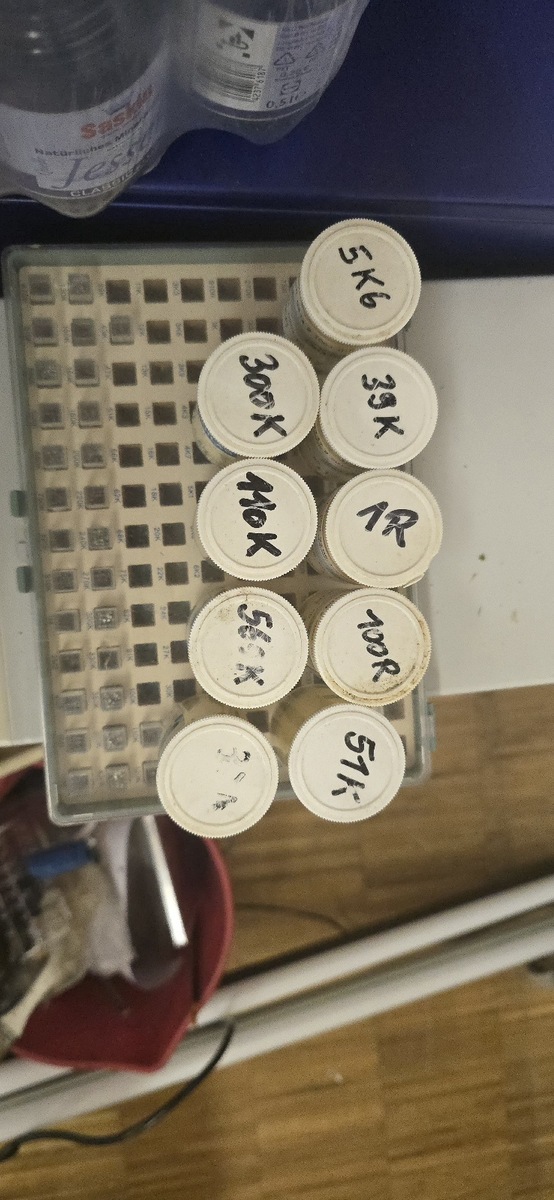

Für meine laufenden Eigenentwicklungen habe ich mir über die Jahre eine Sammlung von 0805-Widerständen in Vorzugswerten gekauft, immer 100 Stück von einem Wert. Die werden aber auch wirklich gebraucht. Würde ich für Reparaturen nicht in Betracht ziehen.
