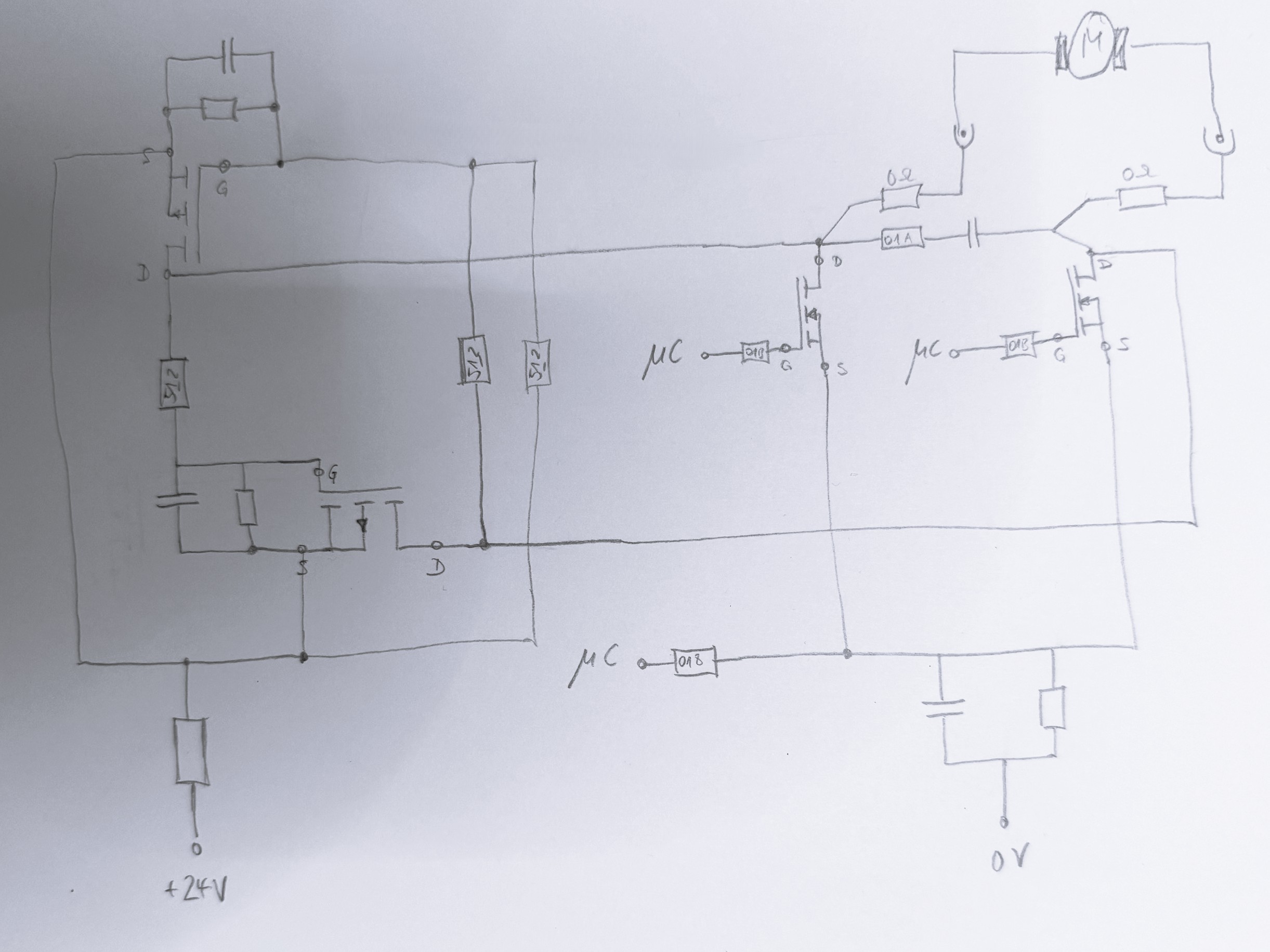

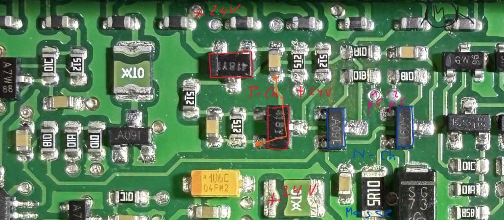

Ich habe hier eine Platine, die u.a. einen 24V DC Stellmotor (Bosch VMC 0132801141) versorgt; Nennstrom 0,1 A
Was ich mutmaßlich schon herausgefunden habe: Die Ansteuerung und Drehrichtungsumkehr dieses Motors erfolgt über eine Art H-Brücke mit zwei Paar MOSFETs.
Den entsprechenden Teil der Schaltung habe ich versucht, von der Platine abzulesen und ihn händisch skizziert (siehe Foto anbei). Bitte seid gnädig, ich bin nicht so geübt im Zeichnen von Schaltplänen.
Den Fehler, den ich in der Schaltung finden konnte, war, dass einer der beiden N-Kanal-MOSFET definitiv defekt (dauerhaft 28 Ohm zwischen Drain und Source) war.

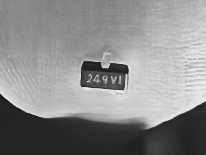

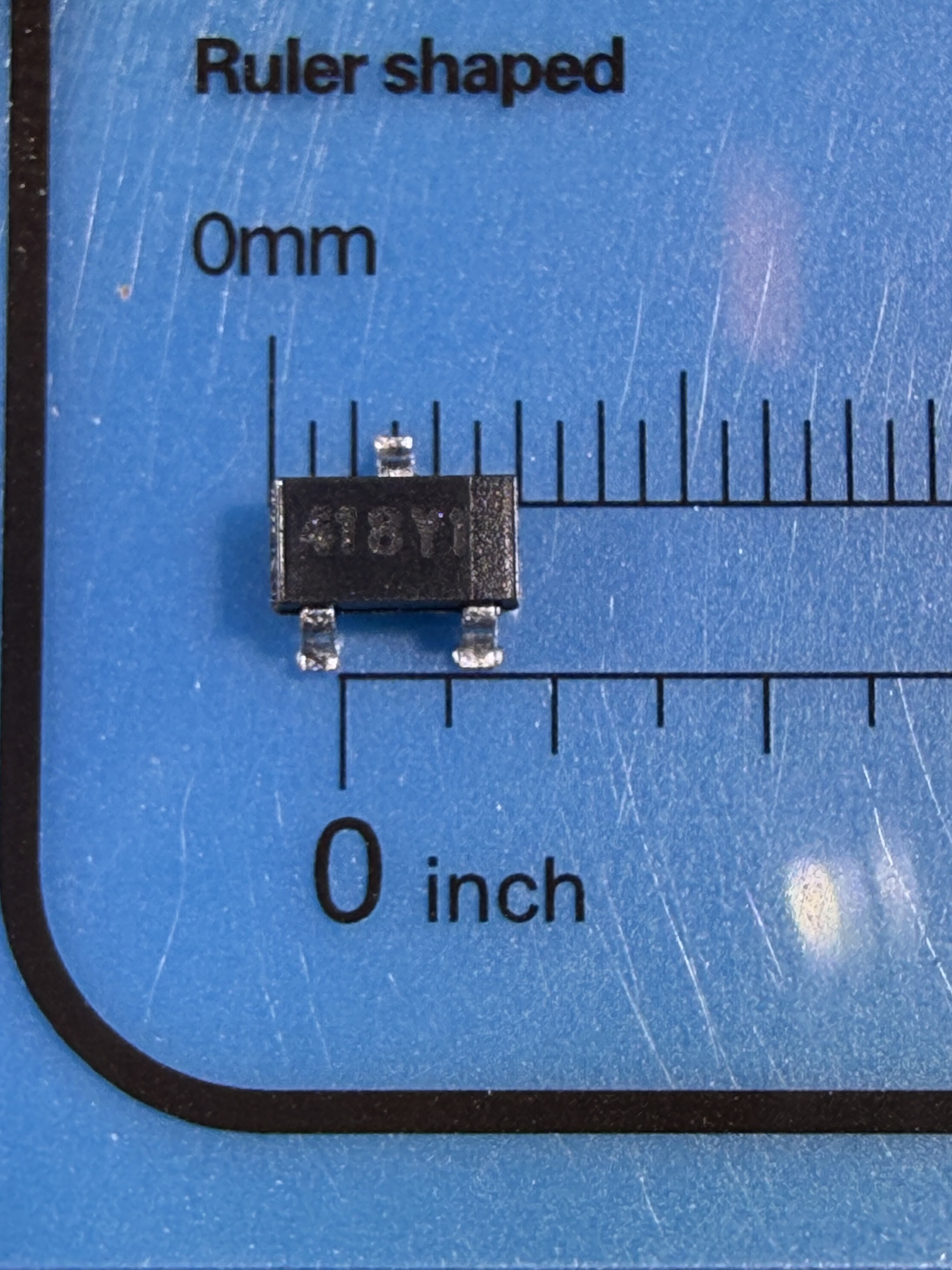

Das Problem ist nun, dass ich anhand des SMD-Codes 249VI (N-Kanal) und 418Y1 (P-Kanal) auf den MOSFETs leider nicht herausfinde, welche Spezifikationen diese haben. Baugröße ist wohl SOT23.

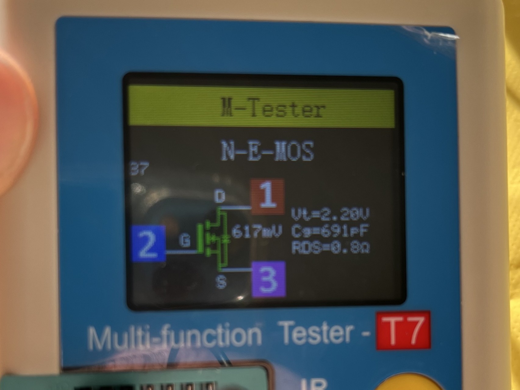

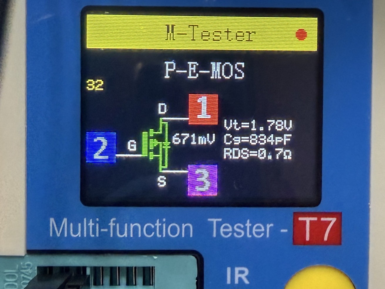

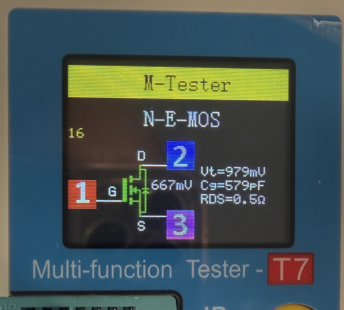

Ich habe die intakten N- und P-Kanal MOSFETs mit einem Komponenten-Tester durchgemessen; Messergebnisse siehe Fotos.
Als Reparaturversuch habe ich zunächst zwei MOSFETs vom Typ AO3400A als Ersatz für die beiden N-Kanal-Typen eingelötet. Damit hat die Platine etwa eine Woche einwandfrei funktioniert, ist dann aber mit demselben Defekt wieder ausgestiegen.
Dann dachte ich, dass ich evtl. auch die P-Kanal MOSFETs passend zu dem neuen N-Kanal-Typen ersetzen muss und habe hierfür AO3401A besorgt und dazu dann nochmal zwei neue AO3400A. Damit hat die reparierte Platine dann etwa eine halbe Stunde funktioniert und ist erneut mit dem Fehler ausgestiegen, dass einer der N-Kanal-FETs dauerhaft leitend geworden ist.
Ich vermute nun, dass die Spezifikationen der von mir ausgewählten Ersatz MOSFETs nicht passen (eventuell Vds zu klein?) oder ich irgendetwas anderes übersehen habe.
Angesteuert werden die FETs übrigens von einem ATMEGA32A U-TH mit ca. 5V.
Die Spannungen passen aus meiner Sicht ansonsten auch, oder? An den FETs liegen in der Schaltung ca. 23V an.
Kennt irgendwer die Spezifikationen der beiden MOSFETs mit den SMD-Markierungen "249VI" und "418Y1" oder kann mir irgendeinen Tipp geben, was ich übersehe?

Gast #8065786
Mit den Markings kann ich leider auch nichts anfangen. Lediglich beim p-MOSFET käme Apec als Hersteller in Frage.
30V MOSFETs sind für einen 24V Motor allerdings zu knapp.

OP #8065819
Auch mit dem Hersteller Apec finde echt gar nichts. Hast du einen Link? Wie hast du die Verbindung zu Apec gesehen?
Ja, das hatte ich auch schon in Erwägung gezogen? Welchen anderen Ersatztyp sollte ich dann besser nehmen? Einen mit 60V?
Hat irgendwer eine Empfehlung für leicht zu bekommende und in einer H-Brücke zueinander kompatible N- und P-Type?

Gast #8066051
Veit D. schrieb:
Zum leichteren Verständnis des Schaltplans, könntest du ihn umzeichnen, so H-Brücken typisch eben. Mosfets in 4 Quadranten und in die Mitte der Motor.
Ich habs mal gemacht, dabei überflüssiges weggelassen.
OP #8066071
Veit D. schrieb:
@ TO: Kannst du nicht besser eine fertige H-Brücke verwenden? Zum leichteren Verständnis des Schaltplans, könntest du ihn umzeichnen, so H-Brücken typisch eben. Mosfets in 4 Quadranten und in die Mitte der Motor.
Es handelt sich um eine fertige Platine aus einem Lüftungsgerät, da hilft mir das weniger. Wenn nicht noch etwas anderes in der Schaltung defekt ist, bräuchte ich ja „nur“ passenden Ersatz für die defekten FETs.
Den Schaltplan habe ich von dem Platinenlayout abgeguckt. Dass es eine H-Brücke ist, habe ich ja auch erst dadurch erkannt.
Gast #8066104
Dann schlage ich mal SQ2361ES oder Si2319DS für die p-MOS vor.
Für die n-MOS gibts mehr Auswahl, einfach auf 40-60V Vds achten, und Gatedrive mit 4,5V, besser nicht weniger. Wenigstens 1A sollte er auch noch vertragen, besser 2A.
OP #8066159

Gast #8066161
Daniel schrieb:
Ich hatte für meine bisherigen Recherche, aufgrund der Ansteuerung mit einem ATMEGA, angenommen, dass ich besser Logic-Level-MOSFETs, also mit einer möglichst niedrigen Gate Threshold Voltage, nehmen müsste. Ist das dann gar nicht so?
Niedrig, aber besser nicht zu niedrig. Das Abschalten würde sonst unnötig verzögert werden. Und man muss auch auf die maximal erlaubte Gatespannung achten, hier insbesondere beim p-MOS.
Als Alternative für den P-Kanal habe ich jetzt den TSM2309CX gefunden, als N-Kanal den TSM850N06CX.
Passen gut.

OP #8085791
Wie angekündigt wollte ich hier Rückmeldung zum Ergebnis der Reparatur geben:
Anscheinend war die Reparatur erfolgreich! Die Anlage läuft nun seit etwas mehr als einen Monat einwandfrei.
Herzlichen Dank für eure Hilfe, insbesondere an H.H.! Dank deiner Tipps konnte ich es schließlich lösen.
Noch zum Hintergrund, falls später jemand auf diesen Beitrag stößt und dasselbe Problem hat: Es handelt sich bei der Lüftungsanlage um eine Zehnder bzw. Paul Novus 300. Der angezeigte Fehler lautet „Bypass blockiert“. Es gibt eine Service-Anleitung von Zehnder, wie man prüfen kann, ob der Antrieb oder die Ansteuerung defekt ist. Den Antrieb kann man einfach mit einer 9V-Blockbatterie oder einem Netzteil verfahren und prüfen; so ließ sich der Antrieb bei mir noch ansteuern. Ein Klemmenplan ist im Gerät aufgedruckt. Darauf ist zu erkennen, wo die Spannung anzulegen ist. Die Ansteuerung des Bypasses erfolgt über die sogenannte Slave-Platine. Auf dieser Platine lag bei mir der Defekt. Es sind drei N-Kanal und zwei P-Kanal MOSFETs, die ich zur Reparatur getauscht habe. Als Ersatztyp für die N-Kanal-FETs habe ich den TSM850N06CX und für die P-Kanal TSM2309CX verwendet, da diese einfach zu bekommen waren.
