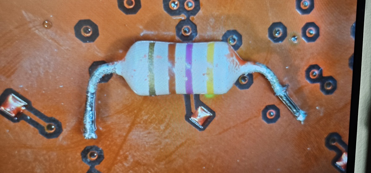

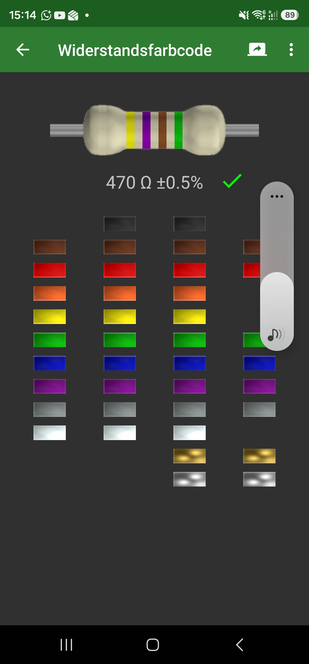

Auf anhängendem Bild sieht man bei dem Widerstand (1W) NULL Abstand zu
den Ringen. Es hängt hier eine Liste mit den Farbcodes aus - die lassen
sich allerdings in beide richtungen lesen. 470 Ohm - oder 510kOhm
Wollte mal sehen, was Elektrodoc sagt - hier gäbe es nur EINE Richtung.
Ist ElektroDoc Müll? Und wie würdet ihr die Leserichtung interpretieren?
Hab keine Lust, dass das Board knallt ... den TNY268G hats vorher
komplett zerissem.
Goldener Ring, nicht grüner Ring!
Aber das kann auch eine Drossel sein.
von Gerald B. (gerald_b)
Also als 1. Ring gold gibt es schon mal nicht. Demzufolge 470 Ohm, 5%.
Was sagt denn das Ohmmeter? Im Zweifelsfall hat das Recht ;-)
von Ulf P. (bastler2004)
Im Zusammenhang mit einem TNY268G könnte es auch eine 470μH Drossel
sein.
von Michael B. (laberkopp)
gelb lila braun gold
4    7    0     5%
Interessanter ist die Frage, ob es ein 470 Ohm Widerstand oder eine
470uH Spule ist.
Zementgrauer Körper sieht nach Drahtwiderstand aus.

Vergleiche mal die Bauform:
https://www.henri.de/Bauelemente/Bauelemente-Passive/Spulen/Festinduktivitaeten/18409/Drosselspule-Festinduktivitaet-0-22uH-axial-RM10-SMCC.html
Mal an einen LCR-Meter oder Komponententester hängen, scope mit
Rechteckgenerator könnten auch den Unterschied zw. R und L sichtbar
machen.
Es gibt auch Drosseln mit grauer Grundfarbe.

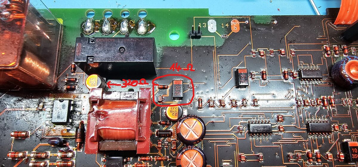

von Jasmin B. (Gast)
Zu dem Bereich in Verbindung mit dem TNY messe ich gar nichts - Null
Ausschlag. Die eingekreisten Bereiche haben 14 und 320 Ohm - die löte
ich jetzt aus und messe die einzeln.
Der Widerstand hat 5,23 Ohm - ich schmeiss mal mein LCR an und schreibe
das Ergebnis später.
von H. H. (hhinz)
Mistmesserei und blinder Aktionismus.
Also eine 470µH Drossel.
von Flip B. (frickelfreak)
Das gefühl "induktivität" kam bei mir auch gleich auf, und zwar wegen
dem kurzen Wickelzylinder. Widerstände sind meist länglicher geformt.
Bei Spulen sind ausserdem meist die kontaktkappen am wickelkörper
deutlicher durch die lackschicht zu sehen.
warum? Die Platine macht rein gar nix - da liegt es erst mal nahe, einen
(fast)Kurzsschluss zu suchen. Unter der Wärmebildkamera gehen nur die
PTC auf 80°C, deren Temperatur laut Datenblatt aber um einiges mehr
aushalten.
14 Ohm auf einem Tantal ist da eher schon sehr selten.
Ja, es ist eine Spule - hätte ich gar nicht dran gedacht.
LCR sagt 471 Ohm bei 120Hz
Kurzer Nachtrag - der Fehler ist gefunden - die kleine Glasdiode oben im
Kreis hat nur 13,7 Ohm - da such ich jetzt mal in der Kruschlkiste nach
einer die ähnlich aussieht mit dem schwarzen Rand und tausche die. Dann
sollte soweit alles wieder passen.
