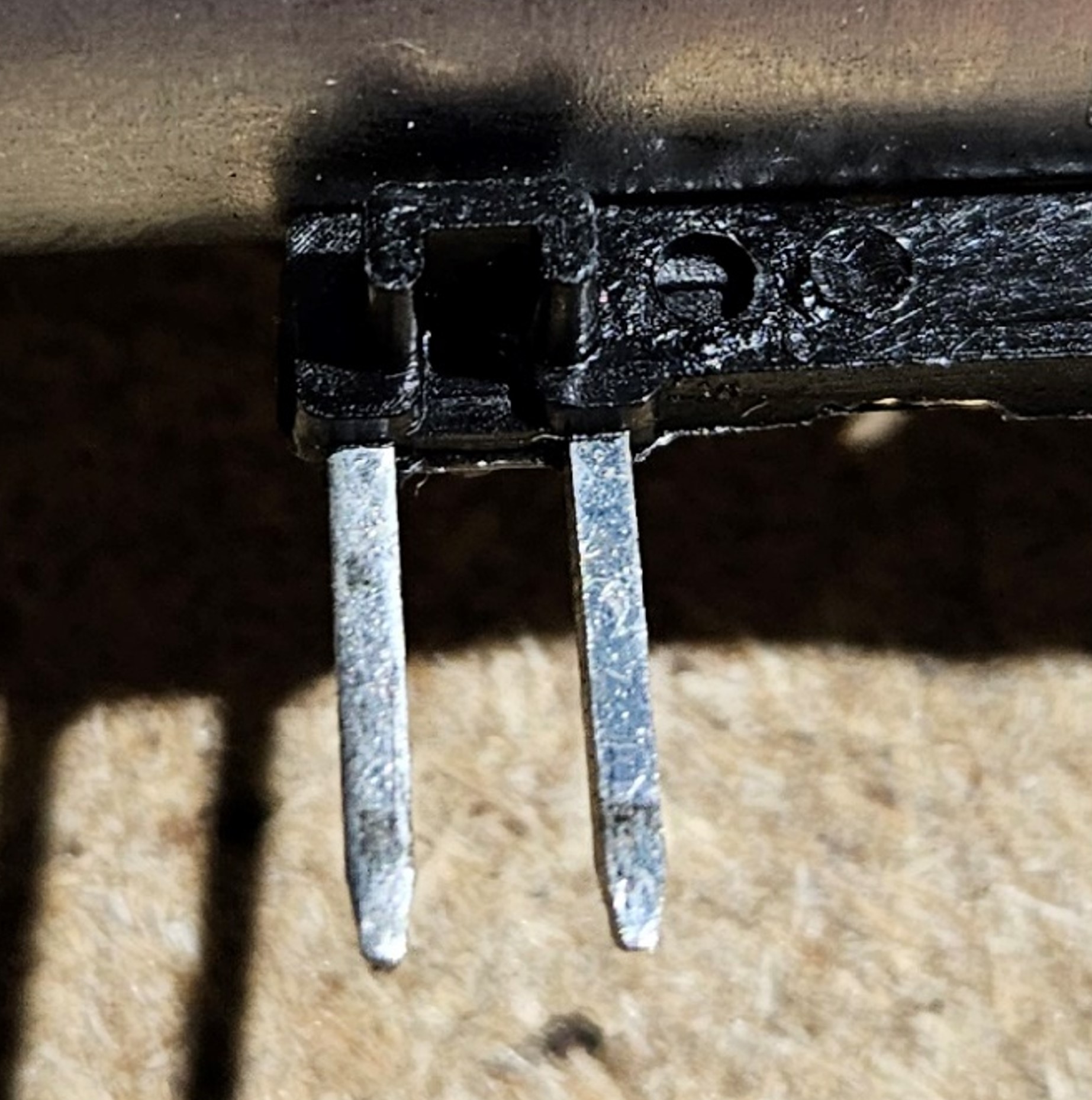

Wie nennt sich dieser Stecker/Pin und woher kann ich sowas besorgen ?
OP #8066019
Ich bin mir fast sicher die Antwort auf meine Frage ist für die meisten hier ein Klacks und selbstverständlich, da hier doch die meisten mehr vom Fach sind als ich es bin.
Ich konnte auch nach stundenlanger Suche auf Google & Reichelt & ... selbst nichts konkretes finden. Deshalb versuche ich es jetzt hier über dieses Forum.

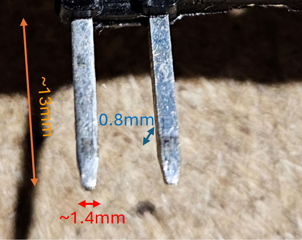

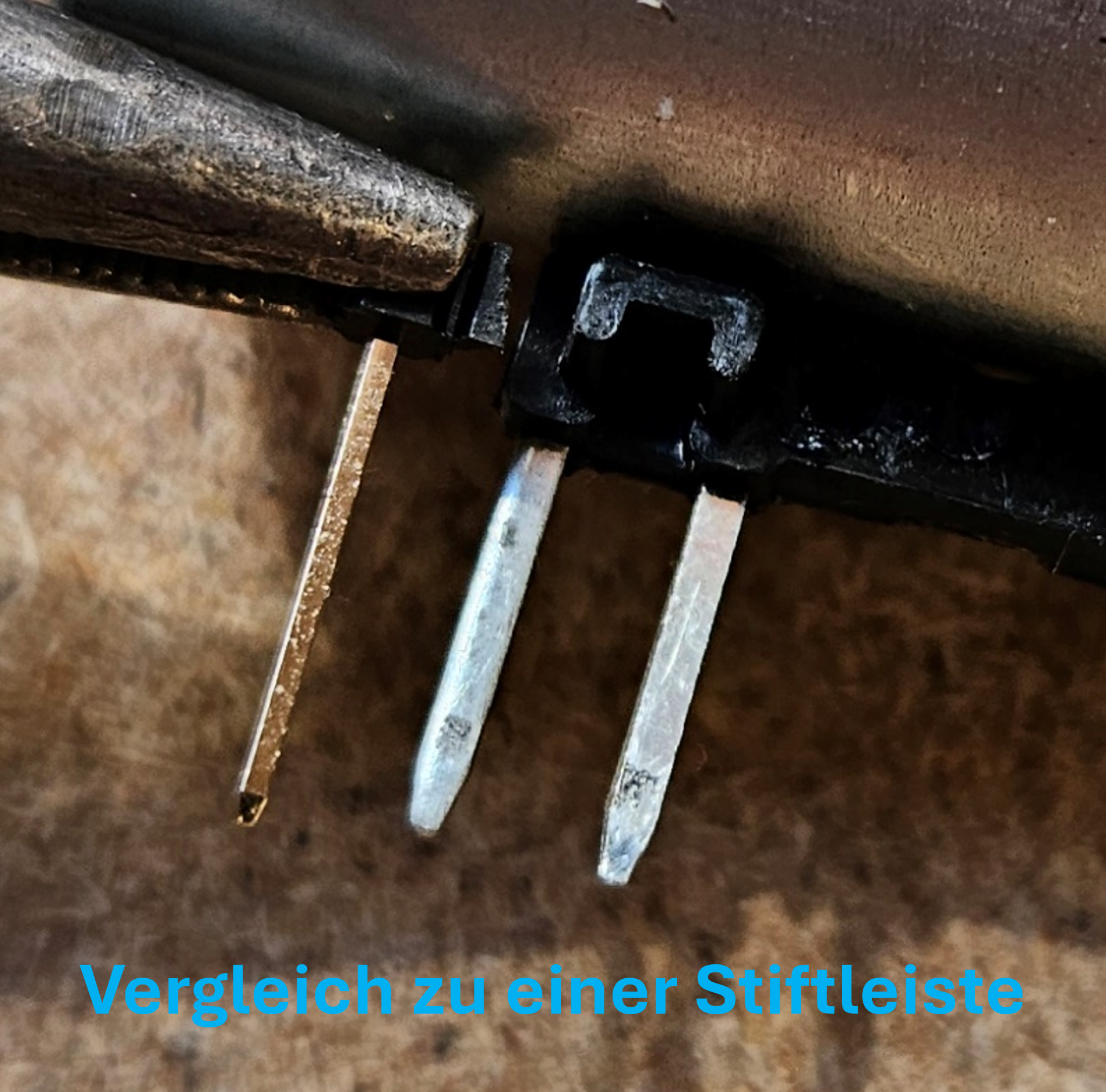

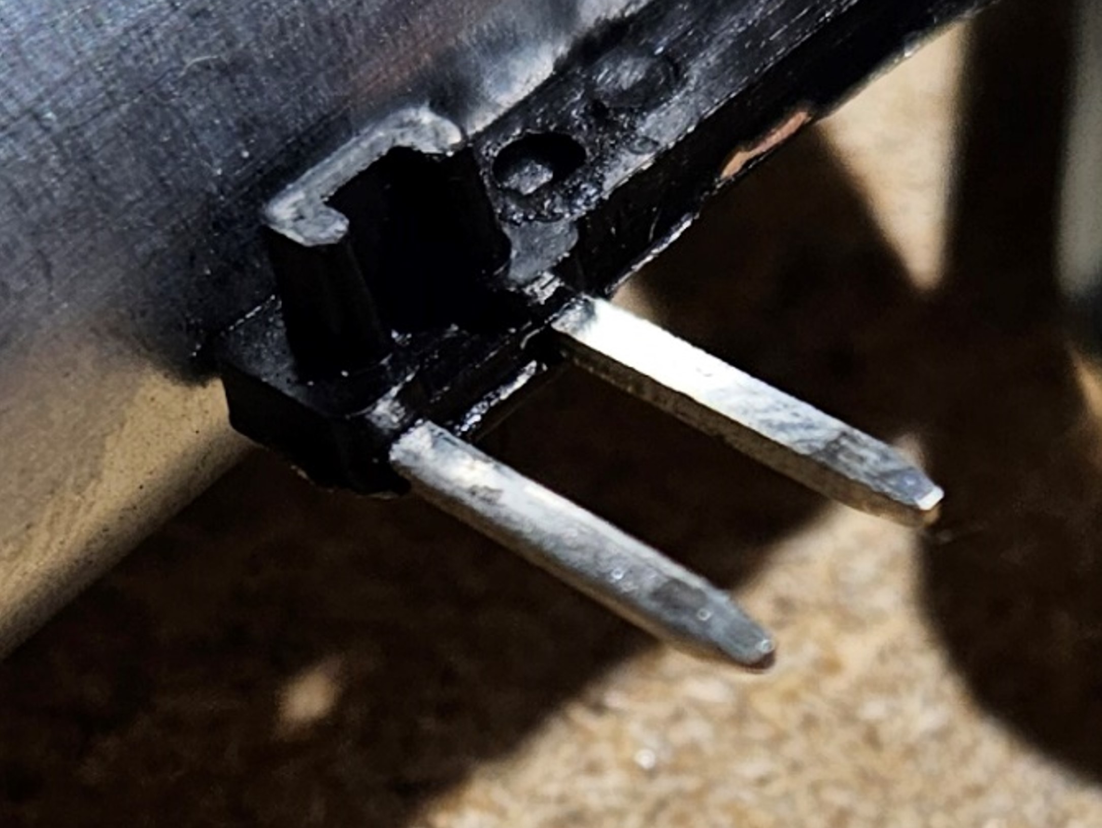

Das Ganze ist ein Stecker. Die Pins haben eine für mich zu mindestens ungewöhnliche Form. Bisher habe ich für ähnliche Stecker die (90 Grad) Stiftleisten von Reichelt auf meine Platine löten können und das hat auch ganz gut funktioniert. Nur in dem Fall brauche ich jetzt etwas anderes als die Standard Stiftleisten, da diese 2 Stifte deutlich größer sind und eine flache anstelle der rechteckigen Form haben. Aber ich denke das ist sowieso auf den angehangenen Bildern erkennbar. Den schwarzen Teil aus Plastik brauche ich nicht !
Ich würde gerne wissen, wie dieses Bauteil bzw. Steckelement genau heißt (in Englisch und/oder Deutsch) ? & Wo ich es kaufen kann ?
Im Besten Fall habe ich am Ende etwas ähnliches wie meine Stiftleisten die ich einfach auf eine Platine löten kann. Aber ich ahne schon dass ich hier kreativ werden muss und das Ganze irgendwie anders lösen muss. Ich werde jedoch nicht darum herum kommen zu mindestens die gleiche Stiftform von irgendwo her zu besorgen. Nur woher ?
Ich habe auf Reichelt gesehen dass die Messerleisten https://www.reichelt.de/de/de/shop/produkt/messerleiste_12-polig_din_41622_kontakte_vers_-12468 eine doch recht ähnliche Form haben. Nur wird es recht schwer und reichlich teuer werden diese Stifte/Messer aus diesen zu extrahieren für meinen Fall. Und wahrscheinlich sind die auch viel zu groß. Es muss da doch eine direktere Lösung geben. Ein Alptraum wäre wenn das wirklich nur ein Spezialstanzteil ist, dass man nirgendwo anders her kriegen kann. Auch wenn ich ca. 100-200 von diesen Dingern brauche, kann ich mir etwas extra gestanztes vermutlich nicht leisten.
Vielen Dank schon einmal im Voraus für die Hilfe und sorry für den doch recht langen Text 😊

#8066042
Natürlich wäre es besser, wenn du die von Kirnbichler genannten Infos hinzufügst, aber grundsätzlich sieht das für mich nach einem männlichen Flachstecker für Leiterplattenmontage aus. Du solltest die Breite der Zunge, Materialdicke, Länge, Rasterabstand der beiden Pins und wie das Gegenstück verriegelt, messen. Das ist insofern sehr hilfreich, weil bei solchen Teilen 0,8 mm vs. 1,0 mm Dicke oder 4,8 mm vs. 6,3 mm Breite wesentliche Unterschiede bilden. Bei mir sah auf einem Stecker auf Fotos wie ein Standardteil aus, aber de facto war das eine leicht abgewandelte Sondernummer. Passt man da nicht auf, sucht man sich dumm.
Sind diese Punkte geklärt, würde ich an deiner Stelle bei Mouser, DigiKey, Farnell, TME und ähnlichen Distributoren schauen, wenn du wirklich 100 bis 200 Stück suchst. Unbedingt nach Tab oder Flachsteckzunge und nicht nach Pin oder so. Reichelt kann meines Wissens bei sowas manchmal zu grob sortiert sein.
Ich würde auch trotz des nicht gebrauchten Kunststoffes vorsichtig sein, weil die Form kann trotzdem vom Gehäuse bzw. Gegenstück abhängen. Dann bekommst du zwar ein ähnliches Blade-Teil, aber nicht automatisch dieselbe Steckkraft oder Führung. Ja, deshalb solltest du hier noch die Maße dazuschreiben, weil wird die Eingrenzung des Teils wahrscheinlich deutlich einfacher.

Den Abstand hatte ich nicht mit gemessen, da ich mir dachte diese Pins/Tabs/Zungen oder wie sie auch immer heißen, würde ich wenn einzeln kaufen und später den Abstand beim Design der Platine selber genau festlegen. Aber der ist circa 4.25-4.5 mm.

#8080429
Nemopuk schrieb:
Das heisst "mit ohne". Vögel "mit ohne" zwei Beine.
So wie bei den Freunden der englischen Sprache "without" ...
Da die Stifte 1,4mm breit sind, werden die üblichen Flachstecker mit 3/16" bzw. 1/4" wohl nicht wirklich passen ;-)
#8080453
Ich sags ungern aber das sieht schwer nach herstellerspezifischem Teil aus. Aufgrund der gegebenen Abmessungen dürfte der Pin-Abstand 5,0 oder 5,08 mm betragen. Die Stifte sind Stanzteile, man kann sehr deutlich die Stanzspuren erkennen. Und der Kunststoff sieht IMHO nach einem nicht sehr sauberen Spritzgussteil aus, so wie man es bei einer Kleinserie erwarten würde. Ich fürchte da wirst du dir selbst was basteln müssen, den originalen Stecker wirst du wahrscheinlich nicht bekommen bzw. nur mit viel Glück.
