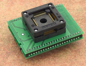

Was ich noch gesehen habe ist, dass BEEPROG 3 und 4 den Chip können. Da steht aber Programmieralgorythmus: „Special“ und Pins sind auch nicht angegeben.
Wenn ich die Photos des Beeprog Adapters anschaue, dann würde ich sagen, es ist rausgeführt: VPP VCC AGND bzw alle GNDS AD4 PA4/EXTCLK1
Aber die andere Seite sehe ich nicht. Leider.
