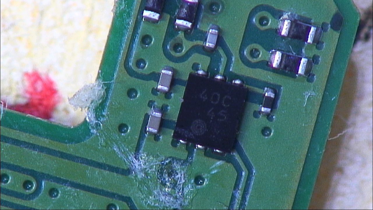

Kann mir jemand von euch sagen um welchen Schaltkreis es sich handelt? Er ist 1,83x2mm groß und es steht 40c45 oder ist die vermeintliche 5 ein S? Vielen Dank für die Hilfe!

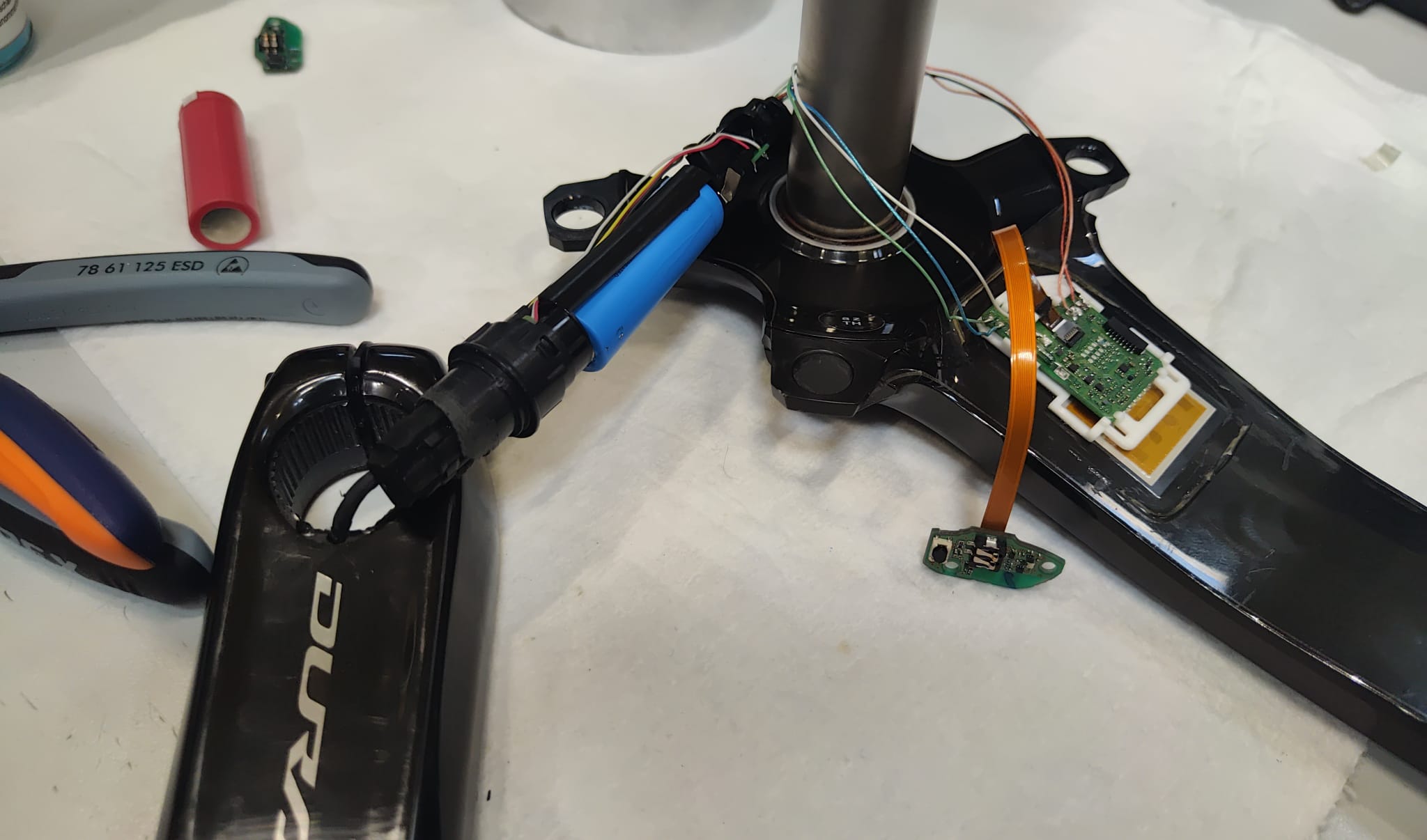

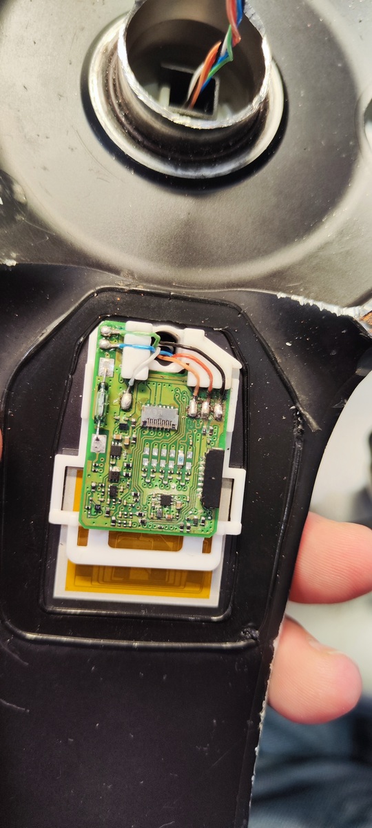

Oh sorry...Shimano Powermeter...dort gehen von der Ladebuchse die 5V Leitungen hin. Gehe davon aus daß es eine Laderegler ist für den Akku...

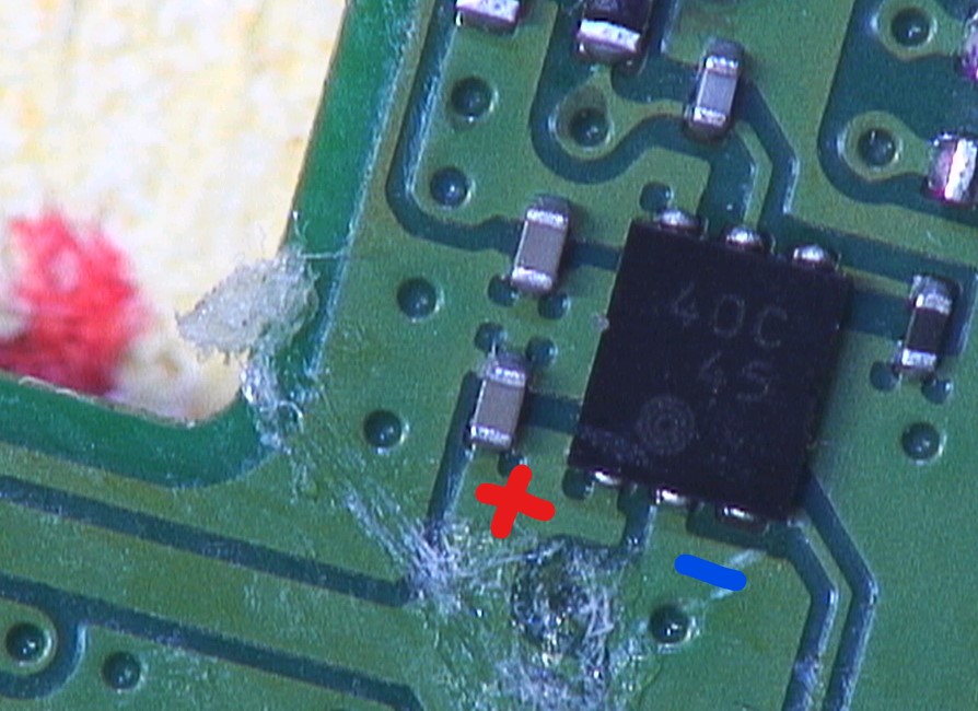

Fehlerbeschreibung...der Akku wurde nicht mehr geladen (Da soll die Led Blau leuchten) Habe neuen Akku eingebaut und das Gerät funktioniert wieder, allerdings halt nicht das Laden. Habe die 5V Spannung nachverfolgt und diese liegen bis zum Flachbandkabel an, dann komme ich zu diesem Schaltkreis. Aber ich musst alles abbauen und kann dort nicht unter Spannung messen.

Torex XC6804*4E**

Oh vielen Dank wir findet ihr das immer heraus? Gibt es dafür Datenbanken?
