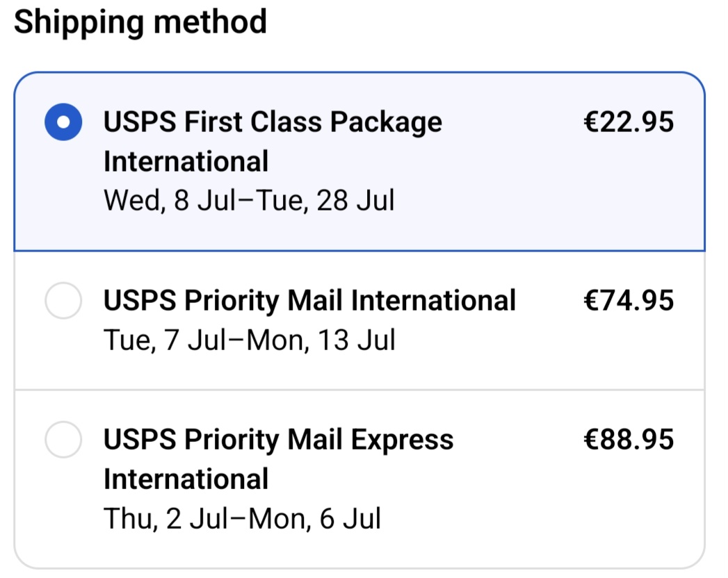

Um die Daten alter HDD (z.B. aus 486er) zu sichern, möchte ich einen
ATAboy bestellen:
https://obsoletetech.us/products/ataboy-an-open-source-legacy-ide-usb-bridge
Die günstigsten Versandkosten sind bei ca. 23 € (siehe screenshot).
Hat Jemand Interesse mitzubestellen? Dann können wir die Versandkosten
aufteilen.

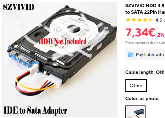

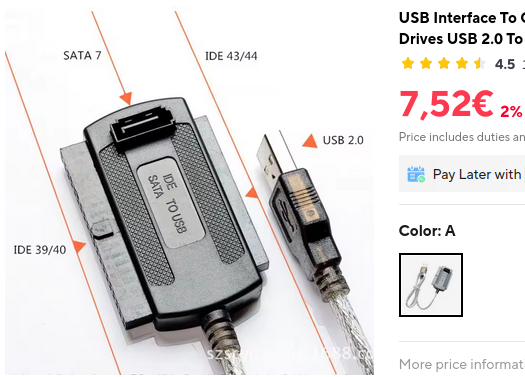

von Alexander (alecxs)
Lass es Dir doch von jemandem aus dem  Forum aus den USA zuschicken.
Edit: Oder kaufe einen billigen Adapter auf eBay, 10-15 € mit Versand.
Ich sehe nicht was an dem ATAboy jetzt so special sein soll. Auf GitHub
steht KI generiert, klingt als wärst Du auf aggressive Werbung
reingefallen.

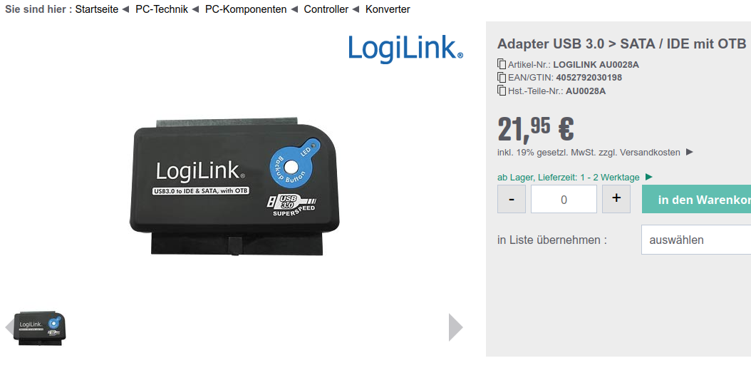

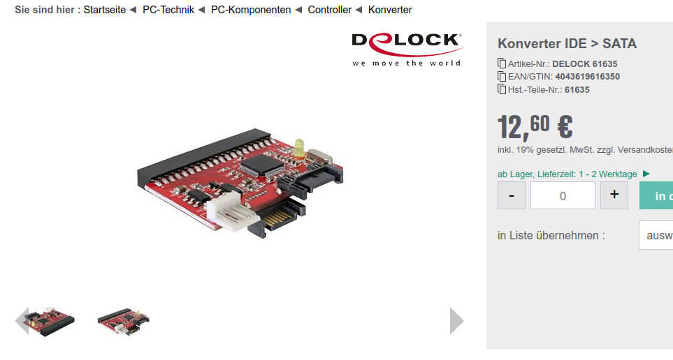

von Εrnst B. (ernst)
Reicht es doch, das PATA/IDE-Interface auf SATA oder USB umzusetzen.
Entsprechende Adapter auf SATA waren früher recht verbreitet, sollten
sich in vielen Computer-Reste-Kisten finden. Dass das dann nur SATA1 mit
150Mbit/s wird, ist bei den alten Platten egal.
Gibts natürlich auch neu bei Aliexpress, oder bei Reichelt mit 14 Tage
Rückgaberecht.
https://www.reichelt.de/de/de/shop/produkt/adapter_usb_3_0_sata_ide_mit_otb-132653

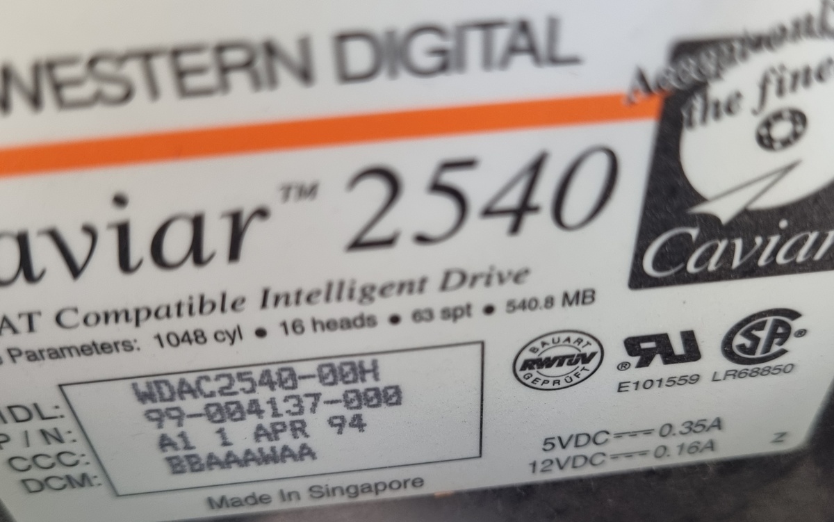

Das Bild zeigt die älteste der HDDs. Wenn ich hierfür den ATAboy gar
nicht brauche, wäre das natürlich klasse.
Der ATAboy hat z.B. ein Feature, dass das gemountete Laufwerk als Read
Only gemountet wird. Das Betriebssystem kann also nichts an dem Laufwerk
verändern.
Dann kann mit dd ein .iso image erstellt werden.
Ist ATA-2 und sollte mit den üblichen  Adaptern funktionieren.

Mario M. schrieb:
Danke Dir, das ist ein guter Hinweis. Dann kann ich mir den ATAboy
tatsächlich sparen. Solche oben gelisteten Adapter habe ich tatsächlich
schon.

Festplatten, die größer als 528 MB (504 MiB) sind, können nicht mehr per
CHS ansgesteuert werden, da ist man dann glücklicherweise 'raus.
Die weiter oben abgebildete Festplatte ist größer, also kann das Problem
nicht auftreten.

Harald K. schrieb:
> Als Steigerungsform davon gab es auch Festplatten, die sich /zusätzlich/
> mit LBA (sequentiell durchnumerierten Sektoren) ansprechen ließen
Die im Foto gezeigte hat genau ein mögliches CHS-Mapping und LBA.
> wenn
> die in einem PC mit LBA, im anderen aber mit CHS angesprochen wurden,
> konnte das gleiche Chaos entstehen
Die LBA entspricht immer der "ausmultiplizierten" CHS-Adresse,
jedenfalls dann, wenn nur genau ein Mapping unterstützt wird, wie das
hier der Fall ist (und auch für die meisten HDDs im "Übergangsbereich").
Allerdings war es oftmals möglich, die Platte auch mit einem FALSCHEN
Mapping anzusprechen, was typisch einen mehr oder weniger großen
"Kapazitätsverlust" ergab, aber ansonsten für einen Laien kaum zu
bemerken war.
In diesem Fall würde der Gurkensalat allerdings dann nicht beim Auslesen
entstehen, sondern ist eigentlich bereits vor 25 Jahren beim Schreiben
entstanden.
Schrieb ich ja, die ist zu groß, um überhaupt sinnvoll mit CHS
angesteuert werden zu können.
Bei deutlich kleineren Platten gab es durchaus den Fall, daß mehr als
ein Mapping passte - das waren dann Platten, die erst recht gar kein LBA
kannten.

Die 540MB WD-Platte verwendet LBA oder "virtuelles" CHS (die hat nicht
wirklich 16 Köpfe).
Kann natürlich sein, dass die damals im CHS-Modus formatiert wurde, mit
nur 528MB nutzbarer Kapazität.
Durch die gewählten 16Köpfe & 63Sektoren sollten die Daten trotzdem
linear in der richtigen Reihenfolge kommen, wenn du die mit einem 08/15
billigst USB-Adapter ausliest.
Falls sich damals der 486-User einen teuren Scherz erlaubt hat, und z.B.
im BIOS CHS mit nur 62 Sektoren statt 63 eingestellt hatte, dann stimmt
das LBA Platten-Image nicht.
Ist deshalb aber nicht nutzlos, die dadurch entstandenen Lücken sind ja
einfach berechenbar, und ein kleines Shellscript mit vielen
"dd"-Aufrufen in einer Schleife biegt das wieder gerade.
Oder Software wie Testdisk, die müsste das sogar halbwegs automatisch
hinkriegen.
Fazit: Erstmal Image ziehen, dann reinschauen, zu 99% bist du dann
fertig. Falls nicht, schauen wir weiter.

von Andreas M. (amesser)
Soul E. schrieb:
> Wie gibtst Du die CHS-Parameter ein?
Wozu? Die vom TO gezeigte Platte hat LBA.
von Harald K. (kirnbichler)
Sollte die Platte aber (mit reduzierter Kapazität) an einem Rechner
betrieben worden sein, der kein LBA unterstützt, dann kann es relevant
sein, das von diesem Rechner genutzte CHS-Mapping zu verwenden.
Wie hoch aber ist die Wahrscheinlichkeit dafür?
> wirklich 16 Köpfe).
Glaube ich nicht, wenn die in einem 486er drinn war. CHS spielte nur bei
uraltem DOS+Rechner (286er, manche billig-386/SX kamen auch noch mit
MFM-Platten) zu Zeiten wo noch DOS 3 oder so aktuelll war eine Rolle.
Das wurde lange aus Kompatibilitätsgründen mitgeschleppt war aber
schnell im praktischen Einsatz verschwunden. Deshalb war es auch egal
was man im BIOS bei den CHS-Werten eintrug.
Frank D. schrieb:
> Glaube ich nicht,
ich auch nicht. Aber "es könnte sein", genauso wie es theoretisch
denkbar ist, dass der Benutzer damals CHS-Modus und von dem
Plattenaufdruck abweichende CHS-Werte im BIOS hinterlegt hätte. Es
könnte auch sein, dass man im Lotto gewinnt.
Deshalb:
Irgendwelche obskuren Sonderfall-Behandlungs-Pläne kann man auch später
noch machen, das Image kann er unabhängig davon sofort ziehen.
