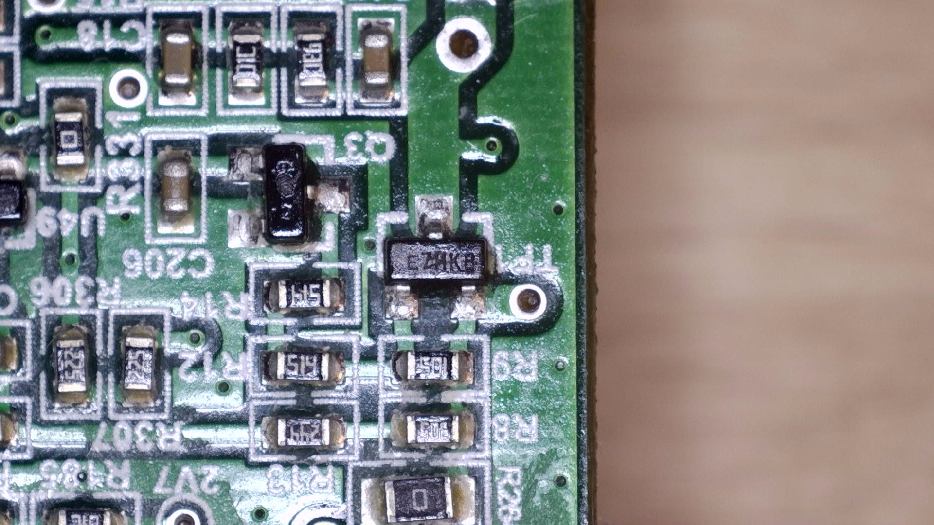

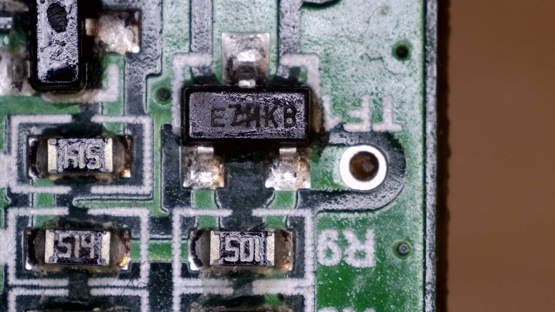

Hallo Experten,
ich wäre euch sehr dankbar, wenn ihr mir mal bitte bei der Bestimmung
von folgendem Bauteil helfen könntet. (siehe Bilder im Anhang)
Hintergrund Infos:

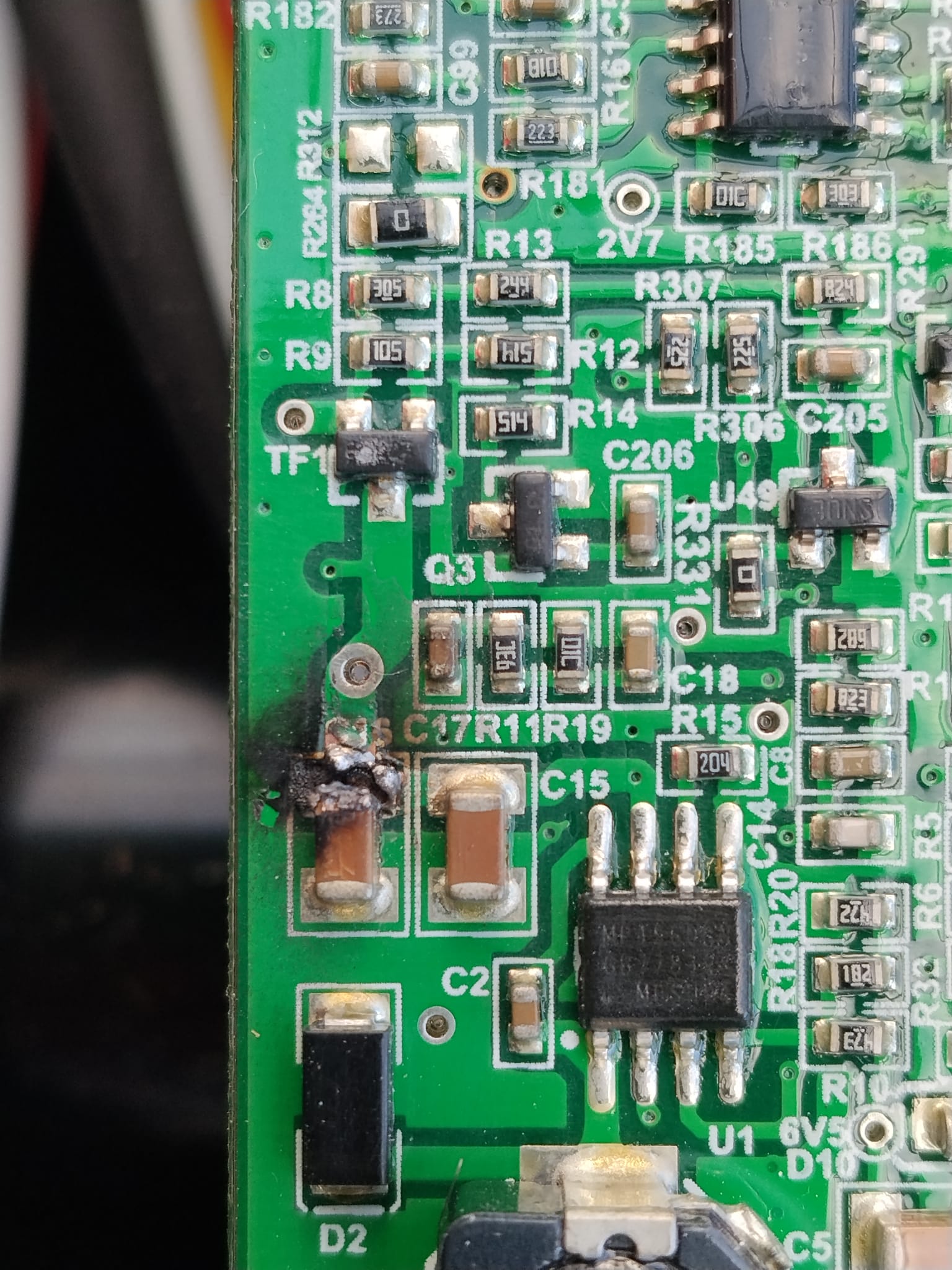

Die PCB Platine stammt von einem Mähroboter. Bei der optischen Kontrolle
ist ein durchgebrannter Kondensator C15 aufgefallen.
Zur Bestimmung des Kondesators habe ich C17 entfernt und gemessen.(10uF)

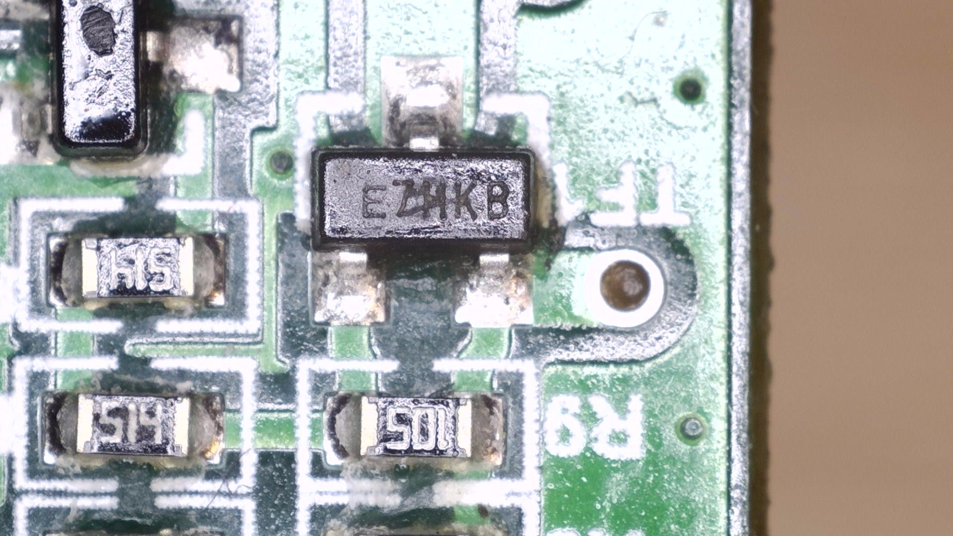

Als ich C15 und C17 auflöten wollte, ist mir aufgefallen, das der TF1 an
allen drei Anschlüssen Durchgang zu GND hat. Vermutlich ist dieser auch
defekt und muss getauscht werden.
Leider werde ich aus der Bezeichnung nicht schlau.
Ich erkenne als Beschriftung entweder EZHKB oder E7HKB.
Leider finde ich unter diesen Nummern keinen Ersatz im Netz. Habt ihr
vielleicht eine Idee?
Viele Dank und sonnige Grüße,
Alex

Typischer Layoutfehler - relativ großer Keramikkondensator ziemlich
dicht am Rand parallel zur Längsseite.
Bei der kleinsten Biegebeanspruchung bricht er und produziert einen mehr
oder weniger satten Schluss.
von H. H. (hhinz)
Ja, das ist ein Klassiker.

Zum Glück sieht es so aus, dass da zwei gleiche Kerkos parallel
geschaltet sind. Also den noch lebenden auslöten und vermessen, dann
kann man weiter sehen.

Ja genau das war mein Plan bis ich festgestellt habe, dass der Mosfet an
alle 3 Pins Durchgang hat. Habe Ihn jetzt von der Platine gelötet und
nochmal gemessen. Gleiches Ergebnis.
Leider ist der P-Kanal Mosfet SI2337ds nicht mehr so richtig lieferbar.
Bezahlbar scheinbar nur bei Ali zu bekommen.
Auch der Nachfolger SI2387DS-T1-GE3 ist nur bei den großen Händlern zu
bekommen. Die Versandkosten von ca. 20€ machen das ganze dann nicht
wirtschaftlich.
Scheinbar ist die VDS -80V ziemlich exotisch.
Sollte noch jemand ne Alternative zum Kauf bei Ali kennen, wäre das echt
knorke. ;-)
VG
Alex

Ich würde da schamlos einen Tantal-Elko einlöten. Die brechen nicht
so leicht weil sie noch ein stabiles Plastik-Gehäuse mitbringen.
von H. H. (hhinz)
SQ2337ES
von H. H. (hhinz)
Naja, da ist ein 80V MOSFET im Einsatz.

1000 Dank
von Stefan K. (stk)
Bezahlbar ja, aber mit recht großer Wahrscheinlichkeit gefälscht.
