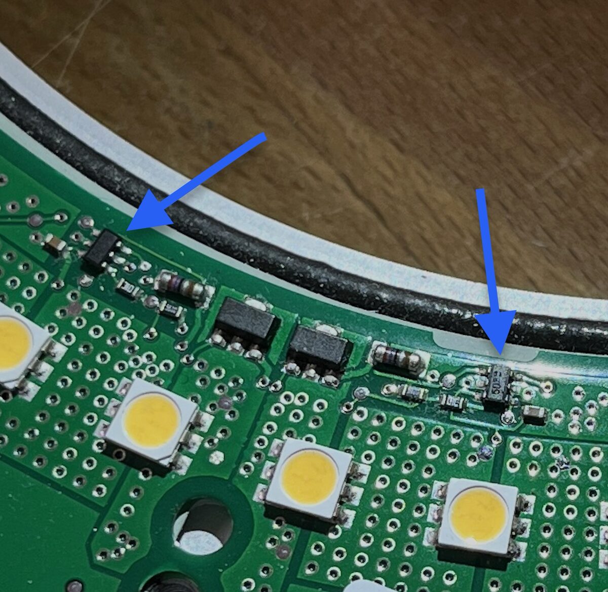

Hallo Zusammen,
Wir stecken in einer Reparatur einer LED Leuchte, welche mechanisch am
PCB schaden genommen hat (ein Impact hat leider einige Komponenten auf
der Platine beschädigt).
Wir konnten bereits erfolgreich Mosfets identifizieren und ersetzen.
Dadurch konnten wir auf dem Ring den Ausfall von 1/4 des Rings auf 1/8
reduzieren. Beim Tausch der Mosfets haben wir einen weiteren
Bauteilschaden entdeckt:
Vermutlich handelt es sich dabei um einen LED driver / Mosfet driver
o.ä. Hier ein Bild mit den intakten Bauteilen. Leider hat eins
durchgescherte Beine und lässt sich nicht mehr löten.
Wer kann bei der Identifikation helfen?
Vielen Dank!!
Der Fotograf, durch ein besseres Foto.
von Matthias S. (dachs)
Ja, was steht denn drauf? Das wäre doch mal das Erste, was man
ermittelt.

von Stefan K. (stk)
> reduziere
Wenn das die Transistoren waren, die Hinz als BCX54-16 identifiziert
hatte, waren das kein MOSFETs. Damit wird das defekte Bauteil wohl auch
kein MOSFET-Treiber sein.
Link zu dem ersten Thread:
Beitrag "Bauteil identifizieren (SOT-89, BD P17)"
von H. H. (hhinz)
Bestimmt nicht. Das ganze sind lineare Stromregler.
von Ron-Hardy G. (ron-hardy)
oder einfache OPVs in sc70-6 welche in Kombination mit dem BCX eine
Stromquelle bilden.
von H. H. (hhinz)
> eine
> Stromquelle bilden.
Deshalb "das ganze".
Und nicht SC-70, sondern SOT-23.

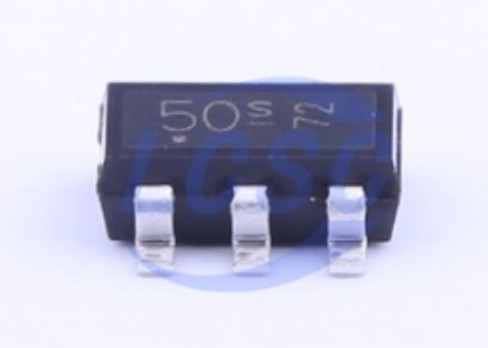

von Arno H. (arno_h)
Sieht nach BCR450aus mit Marking 50s.
Arno
von H. H. (hhinz)
Arno H. schrieb:
> Sieht nach BCR450 aus mit Marking 50s.
Hatte ich auch schon in Betracht gezogen.
Edit: Foto von LCSC anbei.
von Spoe N. (elkoo)
Sorry für das schlechte Bild und vielen Dank für die zahlreichen guten
Antworten!
Leider scheint das Teil vergriffen zu sein - als Ersatz wird mir
BCR602XTSA1 empfohlen. Was meint Ihr dazu bzw. weiss da jemand bescheid
was ich einbauen kann, um die Leuchte zu retten? Vielen Dank euch allen!
von H. H. (hhinz)
Unsinnige Empfehlung.
Du wirst nichts direkt passendes finden, also musst du auf einen
Restbestand BCR450 hoffen.
