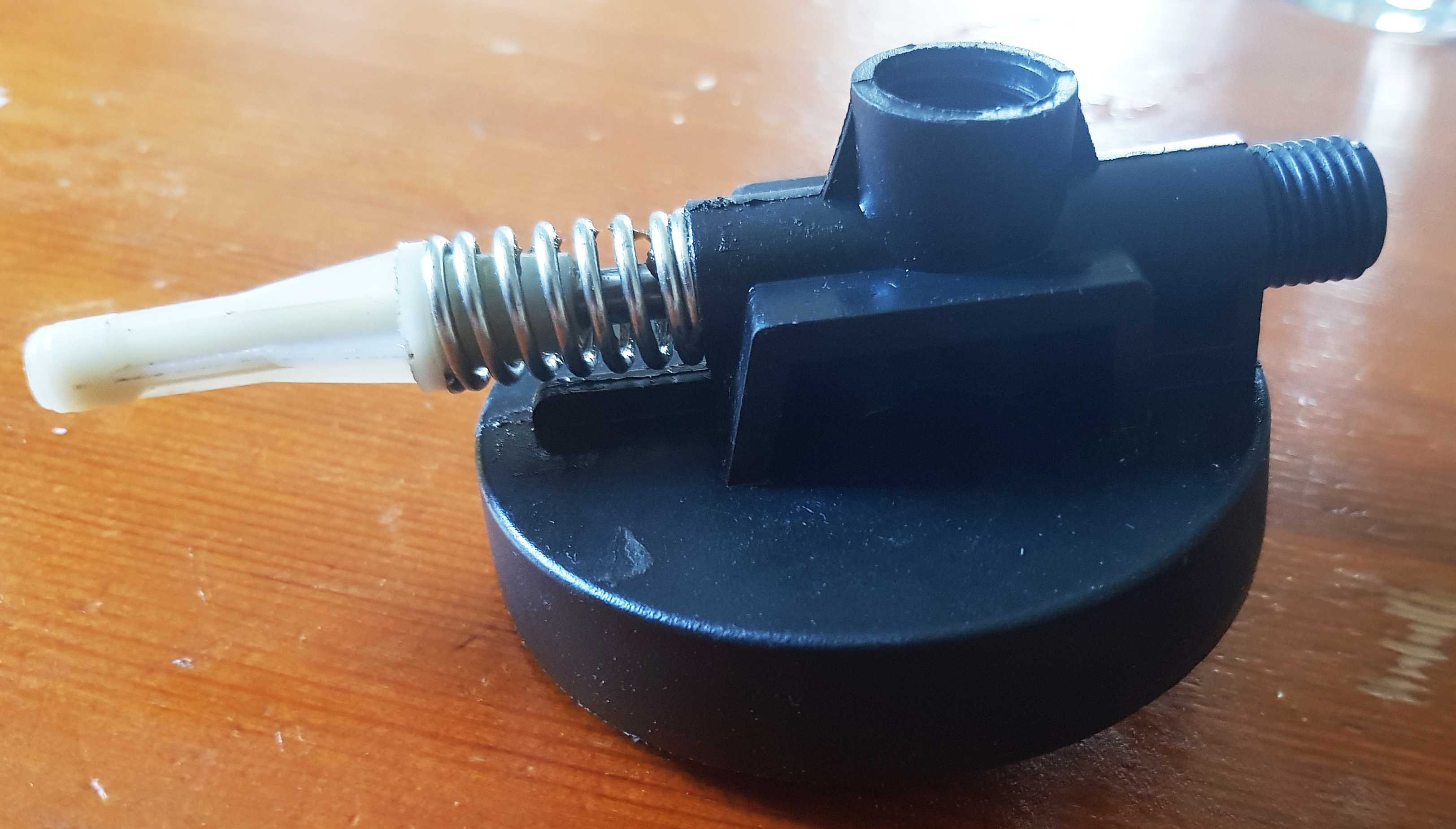

Hallo Leute, hab ne Parkside PFS 100 B2 Farbspritzpistole , die nach Jahren des Ruhens wieder aktiviert werden sollte. Leider nur ein Brummen. Verdacht, dass irgendwie der Kolben festsitzt. Bekomm ihn aber nicht vom Pumpengehäuse runter. Feder und Kolben drehen sich zwar, aber bekomm die Teile nicht raus. Gibts einen Trick oder rohe Gewalt.

aber der weiße Kolben(Pumpenkolben) dreht sich, deshalb gehe ich nicht von Farbresten aus.

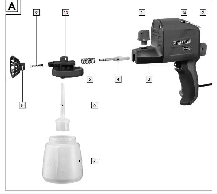

Lars B. schrieb: > Wie bekomme ich es ohne Bruch oä > zerlegt ?? Steht doch in der Anleitung: Zerlegen und reinigen nach Gebrauch. Anhand der Explosionszeichnung ist das nicht sehr komplex,
Nochmal: wenn ich den Pumpenkolben ganz leicht drehen kann und auch die Feder, dann kann eine Verharzung oder Verklebung mit Farbe wohl eher ausgeschlossen sein, denn sonst säße der Pumpenkoben doch bombenhest und ließ sich nicht rundrum drehen.
Zieh Teil 4 aus Teil 10. Wenn das nicht geht, hast du Trauer. Wenn du Teil 4 drehen kannst, dann hast du das Problem, dass Farbreste in den Nuten von Teil 4 sitzen und den Weg versperren. Der Kolben (Teil 4) muss sich in Längsrichtung bewegen. Viele Grüsse Ove
Lars B. schrieb: > Nochmal: wenn ich den Pumpenkolben ganz leicht drehen kann Du musst ihn axial bewegen können. Ist das so schwer zu kapieren? Mit Teil 1 kann man wohl die Fördermenge verstellen. Eventuell hat da eine Banause den Knopf auf Null-Hub verstellt. Für dich ist es wohl besser, eine Spraydose zu kaufen.
Lars B. schrieb: > Nochmal: wenn ich den Pumpenkolben ganz leicht drehen kann und auch die > Feder, Dreht sich nur der Plastikbereich oder auch die Metallstange? Wenn du 9 aus 10 drehst, dann müsstest du den Kolben sehen können. Wenn da nichts im Weg ist, nimm einen Durchschlag und schlage den Kolben heraus. Es sollte mit ziemlich leichten Schlägen klappen und es drüfte nichts dadurch beschädigt werden.

Nick schrieb: > Und das auch nicht? > Lars B. schrieb: >> Feder und Kolben drehen sich zwar, aber bekomm die >> Teile nicht raus. > > Frank O. schrieb: >> Er hat doch schon alles auseinander. > > Aha!? Ganz offensichtlich nicht. > > Und NOCHMAL: Er muss sich axial bewegen. Wenn ich das auf das erste Bild beziehe, dann bekommt er es nicht aus dem Gehäuse (10). Ich habe die allererste von Wagner und das Prinzip hat sich wohl nicht geändert.

Ove M. schrieb: > Wenn du Teil 4 drehen kannst, dann hast du das Problem, dass Farbreste > in den Nuten von Teil 4 sitzen und den Weg versperren. Der Kolben wird VOR den Nuten mit angetrockneter Farbe verschmutzt sein! In den Nuten werden O-Ringe liegen um die das Gehäuse sehr passgenau anliegt. Das vordere Ende kann dagegen durchaus in einem weiteren Leerraum laufen.
noch paar Bildchen, wie es im Innern aussieht. @ Frank.O : es dreht sich nicht nur der Plastikkörper des Kolbens, sondern auch die Metallstange. Und ja, selbst mir war es klar, dass sich der Pumpkolben im Normalfall axial bewegen muss. Macht er aber nicht, keinen mm.
Sieht nach Rost am Ende vom Kolben aus. Etwas Rostlöser oder dünnes Öl von vorne rein. Dann etwas stehen lassen und danach mit einem Durchschlag raus klopfen.
Teile sind auseinander ! Hatte über Nacht etwas WD40 drin. Danke für die vielen konstruktiven Tipps ! Danke auch an H.H. für seinen wie so oft sinnfreien Hinweis !

Lars B. schrieb: > Teile sind auseinander ! Mit feinem Schmirgelleinen polieren. Bisschen feines Öl (Nähmaschinenöl) zusammen bauen. Vor dem nächsten benutzen etwas Verdünnung durch sprühen.
Frank O. schrieb: > Mit feinem Schmirgelleinen polieren. Bisschen feines Öl (Nähmaschinenöl) > zusammen bauen. > Vor dem nächsten benutzen etwas Verdünnung durch sprühen. Die Passung ist schon versaut.
H. H. schrieb: > Die Passung ist schon versaut. Leicht festzustellen nach dem Polieren. Kolben reinstecken oben dünnflüssiges Öl rein und schauen, ob es unten raus läuft.
