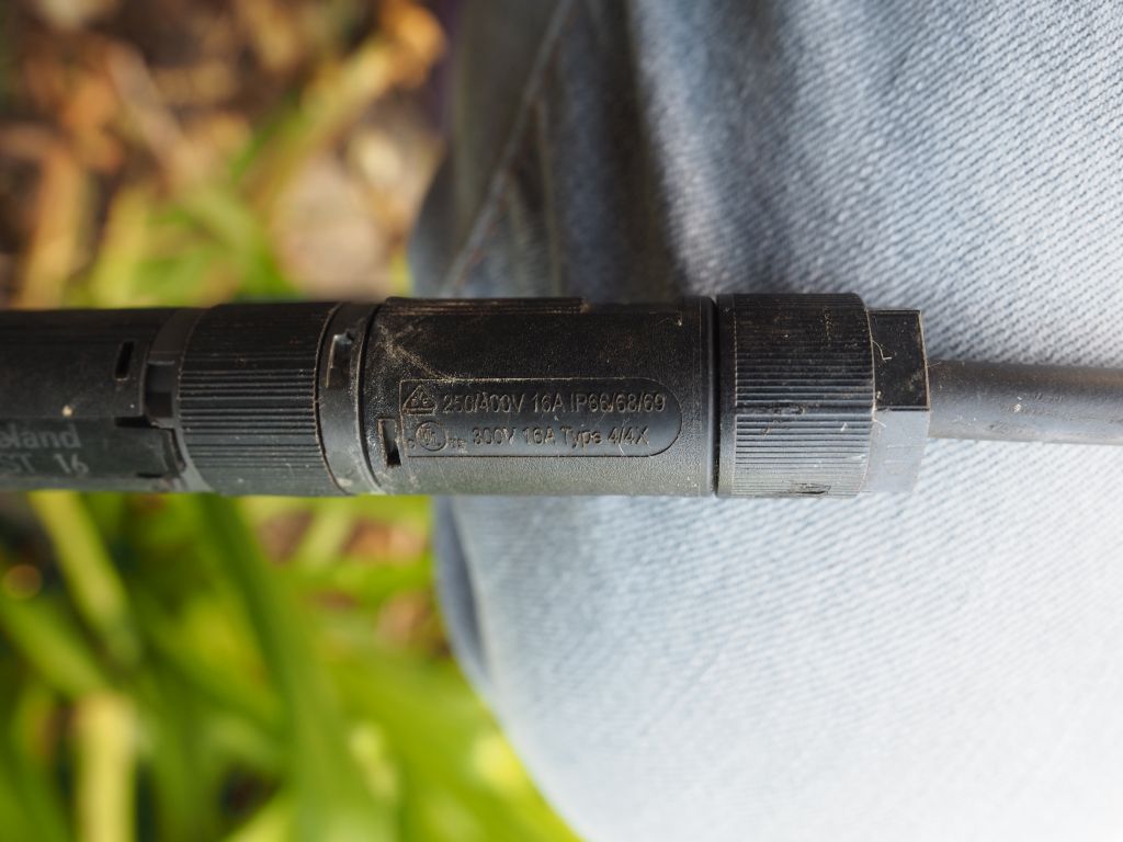

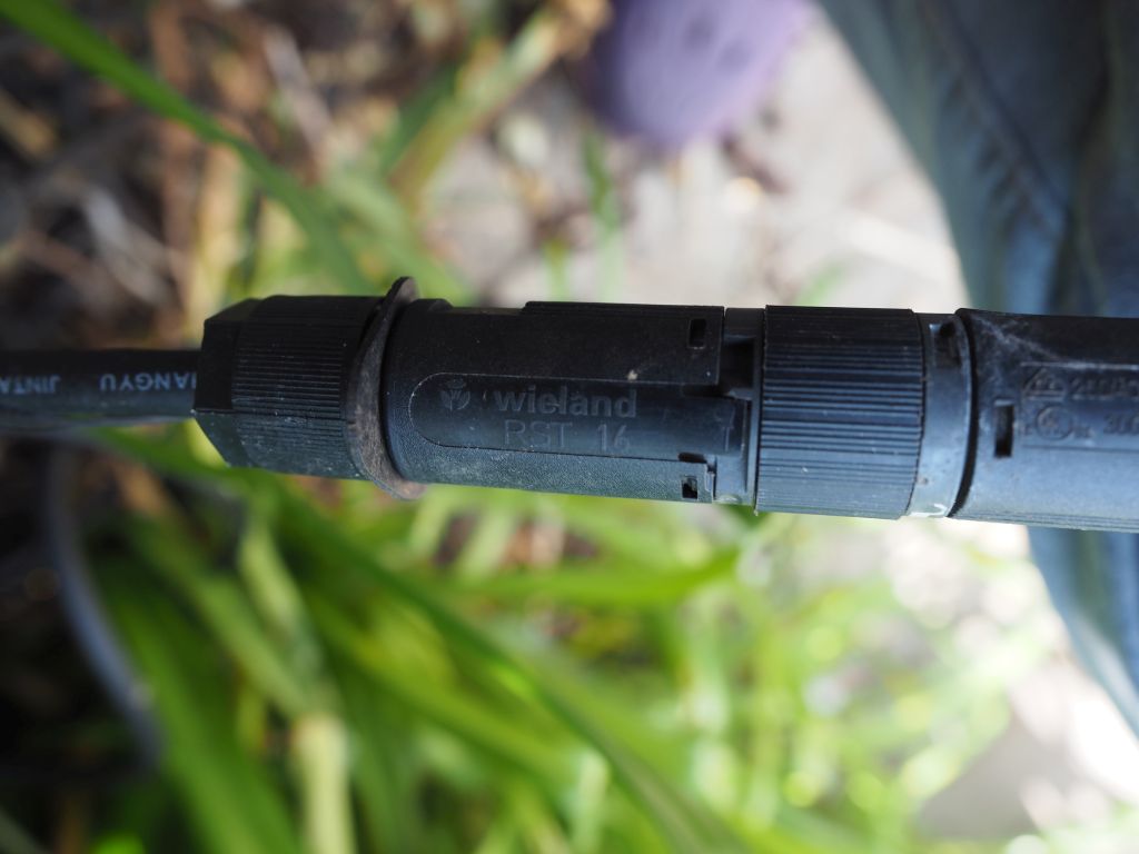

Hallo Freunde,
ich hab eine Gartenverkabelung (mit Casambi Smarthome, da kommen
bestimmt noch weitere Fragen!) übernommen; die Verkabelung von einzelnen
Leuchten und Verbrauchern ist mit Wieland RST16 Steckern angeschlossen.
Diese Steckerart habe ich noch nie gesehen, und laut dem netten Inder
gibt es da wohl sehr viele verschiedene Unterarten....
Kennt die jemand und kann mir sagen, wie ich so eine Steckverbindung
überhaupt trennen könnte (um z.B. eine Leuchte zu entfernen) und welche
Stecker / Verbindungen ich bräuchte, wenn ich da etwas erweitern möchte?
Vielen Dank schon mal im Voraus!
Zoe

Da hat sich aber jemand Mühe gegeben und die Installation "richtig"
gemacht!
Geh doch mal bei Wieland auf die Homepage, da sind die ausführlich
gezeigt. Ganzer Katalog mit dutzenden Versionen. Gängig ist der RST16i3
Das sind die kleineren Brüder des berühmt/berüchtigten Wieland RST20i3
(Balkonsolarstecker)

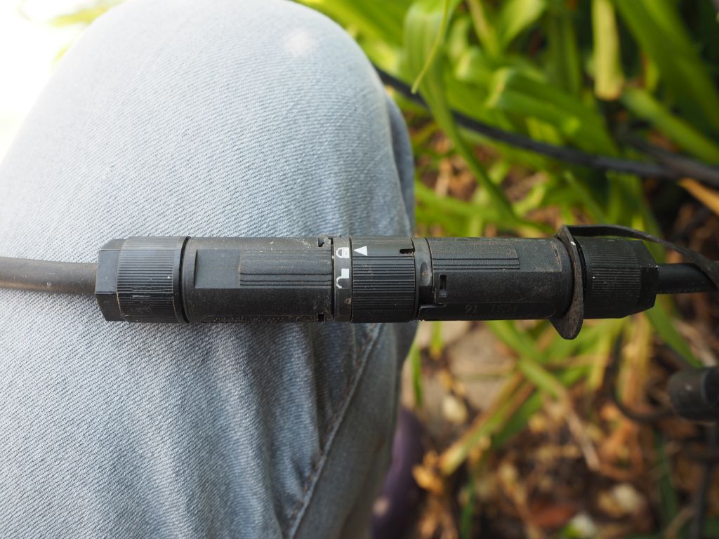

Solange der Pfeil auf das Symbol mit dem geschlossenen Schloss zeigt,
ist der Stecker verriegelt, d.h. der ist gegen versehentliches Trennen
gesichert.

Danke für die Tips - den Stecker selber habe ich gefunden; lösen läßt
sich die Verbindung irgendwie nicht....
Die meisten Seiten die ich gefunden habe, beschreiben wie man ein Kabel
an den Stecker anschließt....
Ich schreib vielleicht mal direkt an Wieland, auf deren Homepage komme
ich derzeit über den Bot-Check nicht hinaus :-(

Dann ist der Verschluß durch feinen Sand blockiert! Da hilft nur WÄSSERN
und immer wieder rütteln bis der Dreck raus ist.
Wenn du sowieso planst mit diesem System zu erweitern: kauf dir die
passenden Stecker/Kupplungen und studiere sie "trocken". Bei manchen
Steckverbindern dreht man ggf. an der falschen Stelle weil man den
Mechanismus nicht kennt.
