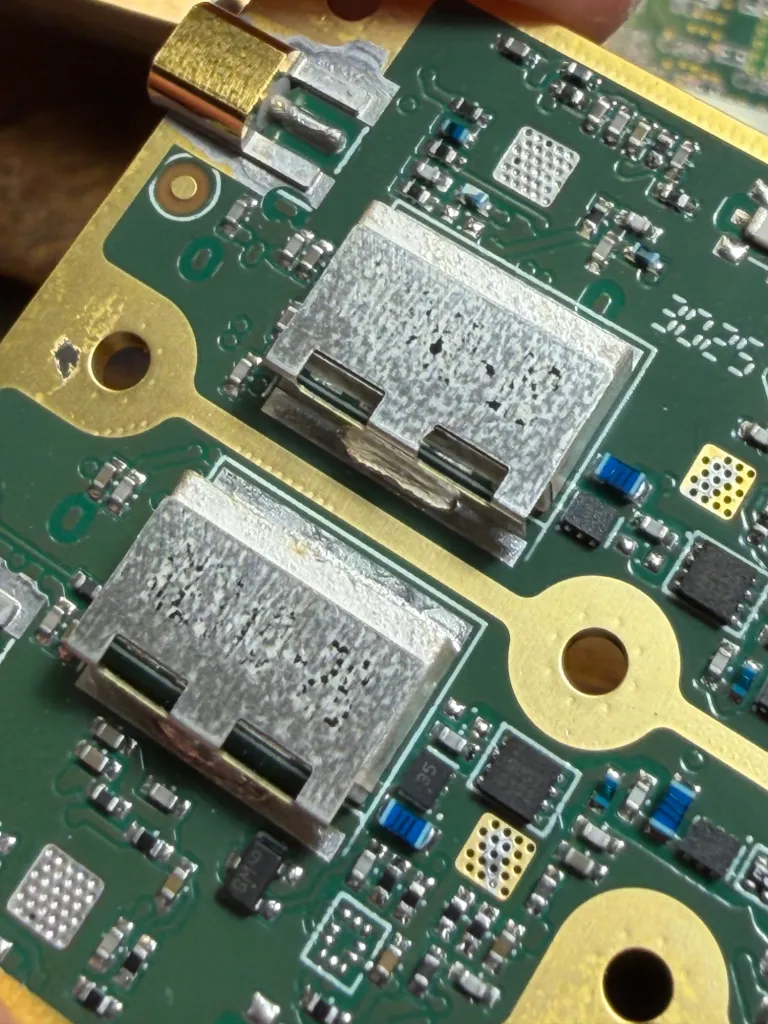

Servus Gemeinde,
Enno Lenze und sein Team versuchen die Komponenten einer russischen Drohne zu identifizieren. https://www.berlinstory.de/news/russische-drohne-mit-nvidia-ki-chips/
Finden sich hier erfahren Augen, die das Bauteil benennen können?
Gruß Das G
PS: Ich bitte um Nachsicht, falls ich das falsche Forum gewählt habe.

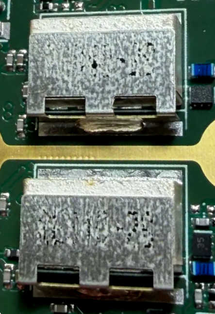

Ich würde mal sagen, er meint die beiden vergleichsweise fetten silbernen Kästchen in der Bildmitte. Wie komme ich darauf? Nun, zum einen wird er einen Grund dafür gehabt haben, ausgerechnet diese zwei Kästchen zum eindeutig bestimmenden Bildinhalt zu machen und zum Anderen sieht nix von dem, was sonst noch zu sehen ist, nach einem keramischen Filter aus...
(Firma: 1984now) #8068104
Bradward B. schrieb:
Vielleicht weil es so ausschaut, als wäre von den beiden die Beschriftung abgerubbelt worden.
Ich würde mal sagen, dass ziemlich sicher mal eine gelaserte Beschriftung darauf war.
Aber man müsste mehr Fotos machen, um die wieder lesbar zu machen.
Ich habe mal angenommen, dass es ich um 2x dasselbe Bauteil handelt und versucht, ein Overlay mit jeweils 50% Alpha (und passender Entzerrung eines davon) zu erstellen.
Da kann man die letzen zwei Stellen tatsächlich besser erkennen. "25" oder "26" oder "2S". Aber der interessantere Teil wird leider nicht nennenswert besser erkennbar.

Was zumindest optisch in die Nähe kommt wäre ein (eher schlechtes) Filter aus dem UHF-Bereich (um 435 MHz): https://www.egloff.eu/index.php?option=com_content&view=article&id=288:uhf-saw-filters&catid=8&Itemid=121&lang=en
Man müsste aus der Gesamtschaltung Ein- und Ausgang-pfad ermitteln, bspw. ob das im Antennen-RX-Kanal liegt. Auf der verlinkten Website ist von Fernbedienung und Fernsehsignal die Rede.
Besser passendes Unterforum ist IMHO "HF und Funk": https://www.mikrocontroller.net/forum/hf
und nicht "Mikrocontroller und Digital Elektronik". Also aus meiner Sicht, bitte thread dorthin verschieben, da es sich bei den genannten Bauteilen wohl tatsächlich um Filter wie im HF-Bereich eingesetzt, handelt.
Zur weiteren Bestimmung könnte man aus der Geometrie den Frequenzbereich bestimmen und daraus den Anwendungsbereich ableiten.
https://www.rfpage.com/what-is-saw-filter-working-and-applications/
Lt. dem Link im ersten Beitrag stammt das Ganze aus einer russischen Zala 421 Aufklärungs-Militardrohne. https://ru.wikipedia.org/wiki/ZALA_(%D0%91%D0%9F%D0%9B%D0%90)

Das könnte gut ein Filter der Firma Taoglas.com sein. Aber offen will man sich scheinbar nicht als Lieferant für Russische Drohnen outen, daher hat man die SMD Filter von der Webseite entfernt und zeigt nur noch seine SMA Filter. Als kleines Bild für die Auswahl der Kategorie Filter ist das Bild aber noch da.
Die ganze Seite macht den Eindruck, als möchte man sich nicht erwischen lassen und jemand hat hastig die SMD Filter entfernt. Teilweise sind die Überschriften noch da, aber eben keine Produkte mehr. https://www.taoglas.com/product-tag/dielectric-ceramic-filter/

Ich denke nicht, dass da was gemeldet werden muss. Es kann doch einfach um Rückverfolgbarkeit von Bauteilen gehen und wie sie ggf Sanktionen umgehen. Und da das eine Anfrage von einem Museum mit einer Ausstellung ist, kann es auch darum gehen, eine ordentliche und wahre Beschreibung zu der Baugruppe auszustellen, statt nur "Platine aus Drohne" dazu zu schreiben.
Das Geheimnis steckt auch nicht im elektrischen Aufbau dieser Platine, sondern in der Software und dem Bitstream vom FPGA des zugehörigen CPU Boards mit einem Zynq7000. Ob man das auslesen kann? Wer weiß.
Das Datenblatt und diverse Spezialisten, die Verschlüsselung des Zynq-7000 wurde IMHO vor ein paar Jahren über das Debug-Interface gehackt; der FirstStageBootLoader ist auch supoptimal geschützt.
Deshalb gibt es ja mit MPSoC-US+ auch einen Nachfolger (der aber m.W. auch schon gehactk wurde).
Mit dem ausgelesenen Bitstream wird man aber nicht viel anfangen können, vielleicht mit dem Bootloader darin, weil der noch einigermassen (ARM)-standard ist.
Zynq-7000 dürfte meines Wissens nicht unter Export-Ckontrolle fallen (Wassenaar), der zählt nicht zu den Top-End-Chips (die definiert sind als: "A maximum number of single-ended digital input/outputs of greater than 700; or b. An 'aggregate one-way peak serial transceiver data rate' of 500 Gb/s or greater;" )
Dem ist auch klar, dass GPS ein Problem ist, weil es bei kommerziellen Modulen Höhen und Geschwindigkeitsbeschränkungen gibt. "
Diese Grenzen nach dem sich der GPS-Empfänger abschalten muss sind aber so definiert, das diese eher auf ballistische Raketen zutreffen, so eine Beobachtungs-Drohne ist davon nicht betroffen. (v > 1900 km/h, h > 18000 m).
