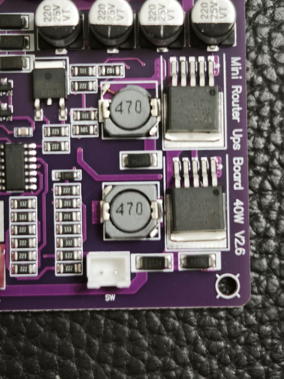

Hallo, ich habe heute eine kleine USV erhalten, bei der eine SMD
Induktivität einen gebrochenen Kern hatte. Wegen dem einen Bauteil
rentiert sich jetzt keine Bestellung.
Hat jemand sowas für nen kleinen Taler in seiner Bastelkiste?
Das Teil scheint 9,7 x 9,7mm zu sein die höhe beträgt 4mm aber die wäre
zweitrangig. Hauptsache die Lötpäds passen.
Als Großbrief wäre mir es am liebsten weil es schneller wäre als eine
Warensendung. Einfach zwischen 2 DinA4 Kartonreste legen.
Paypal Freunde oder Sofortüberweisung wäre kein Problem.
von Wolf17 (wolf17)
Ich halte das für eine 47µH Spule. 47 x 10E0   470µH wäre 471.
Genauso wie bei Widerständen  Gelb Violett Schwarz für 47 steht
Zum Vergleich: https://www.ebay.de/itm/281595367470
Da der Kern einen großen Spalt hat, wird die Induktivität durch das
abgebrochene Teil gar nicht so viel kleiner sein. Nur der Restschenkel
sättigt früher. Am besten messen, ob es nicht auch so funktioniert.
Wenn der abgebrochene Teil noch da ist, die Spule runterlöten, messen,
Kern mit Cyanacrylat kleben (zusammenpressen zur Spaltminimierung), dann
nochmal messen.
Wenn es nicht gerade MHz sind, könnte auch eine fliegend eingelötete,
bedrahtete 47µH Spule gehen, wenn sie den Strom kann.

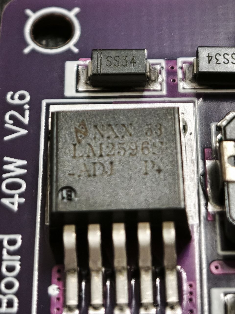

Wie heißen denn die Fünfpoler?
von Gerald B. (gerald_b)
Notfalls wäre ein Ringtausch sinnvoll. Die beschädigte Induktivität
sitzt "saugend" zwischen dem oberen Schaltregler und den Widerständen.
Die untere, intakte und mechanisch gleichgroße Induktivität dagegen
sollte auch 12x12 vom Footprint sein können, wenn man den Lötstopp vom
linken Pad vorsichtig runterschabt ;-)
von Andreas M. (amesser)
Sind 47uH aber vermutlich nicht dein einziges Problem, der Mosfet
daneben scheint ein Loch zu haben.
von Thomas (kosmos)
da sitzt eine übliche Chinakopie des LM2596S drauf. Ok wenns 47µH sind,
auch gut, hätte jemand so ein Teil für mich in dieser Baugröße?
Nein da ist kein Loch drin nur eine Vertiefung vom Herstellungsprozess.
Weißt du, wieviel Strom der LM2596 liefern muß? Der SS34 Schottky nach
zu urteilen, 3A. Werden die wirklich abgerufen? Dafür ist mir das
Schaltregler IC etwas schwach gekühlt. Dafür müßte etwas mehr Kupfer und
Thermal Vias da sein.
100µH hätte ich in 10x10 da. Sättigungsstrom sollte um die 2 Ampere
sein. 47µH habe ich nur in 13,8 x 13,8
Ich meinte den Anderen, das sieht auf dem ersten verwaschenen Foto in
der einen Ecke so aus, als was ist.

der Strom ist pro Schiene niedriger auf der 12V Seite 1,5A, auf der 9V
Seite 2A und bei 5V auch 2A.
Gerald, ich würde dir so eine 100µH Induktivität abkaufen, schreibst du
mir eine PN mit den Zahlungsinfos, dann schick ich dir meine Adresse.
