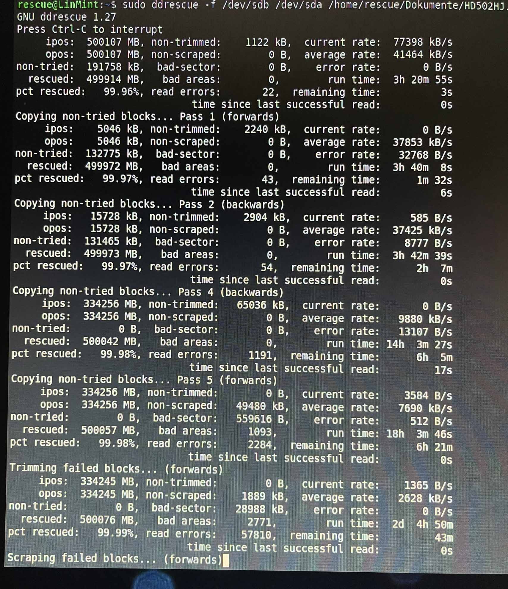

Nur zur Info,
bin gerade dabei die Platte mit dd rescue zu klonen.
Der Prozess ist in Pass 5 forward und es sind 99.98% rescued.
Die letzten paar MB scheinen hartnäckig zu sein, die current Rate ist
auf
642 B/s gesunken und die remaining time klettert auf weiter 15 von
bereits 6 Stunden. Read Errors bis jetzt 733. Ich berichte weiter, aber
morgen ist erstmal Wandertag. Schönes Wochenende allerseits
von Dergute W. (derguteweka)
Moin,
Voellig normal.
Lass einfach ddrescue weiterwursteln waehrend deines Wandertags.
Gruss
WK

von Klaus B. (forrestjump)
"Würde mich allerdings nicht wundern, wenn auch nach hunderten oder
tausenden Läufen keine weitere Verbesserung mehr eintritt. Meine
Erfahrung ist: Was in den ersten ca. 10 Läufen nicht gelesen werden
konnte, das kommt auch später nicht mehr."
ja, das habe ich mich auch schon gefragt, es  sind jetzt noch 47 MB die
zu "retten" wären und  99.99% rescued.
Die Platten werden die ganze Zeit und kontinuierlich per Lüfter gekühlt
und sind nicht wärmer als 30 Grad, was ich ab und an kontrolliere. Es
macht wirklich keinen Sinn, tagelang zu versuchen knapp 50 MB zu retten.
Im Moment heisst es ...scraping failed Blocks und geht nur noch
byteweise voran. Ich lass es jetzt nochmal über Nacht laufen, aber
morgen würde ich es dann gern abbrechen. Schliesst das Programm mit Ctrl
+C den Vorgang auch automatisch richtig ab, oder ist dazu ein anderer
Befehl vonnöten?
von Ob S. (Firma: 1984now) (observer)
Und bei diesen, relativ konstanten Bedingungen geht's halt nicht.
Deswegen kann man versuchen, ob es bei davon abweichenden geht. Manchmal
geht es. Ist aber eher selten. Ich kann mich nur an zwei Fälle erinnern,
wo das mal was gebracht hat.
Ja.

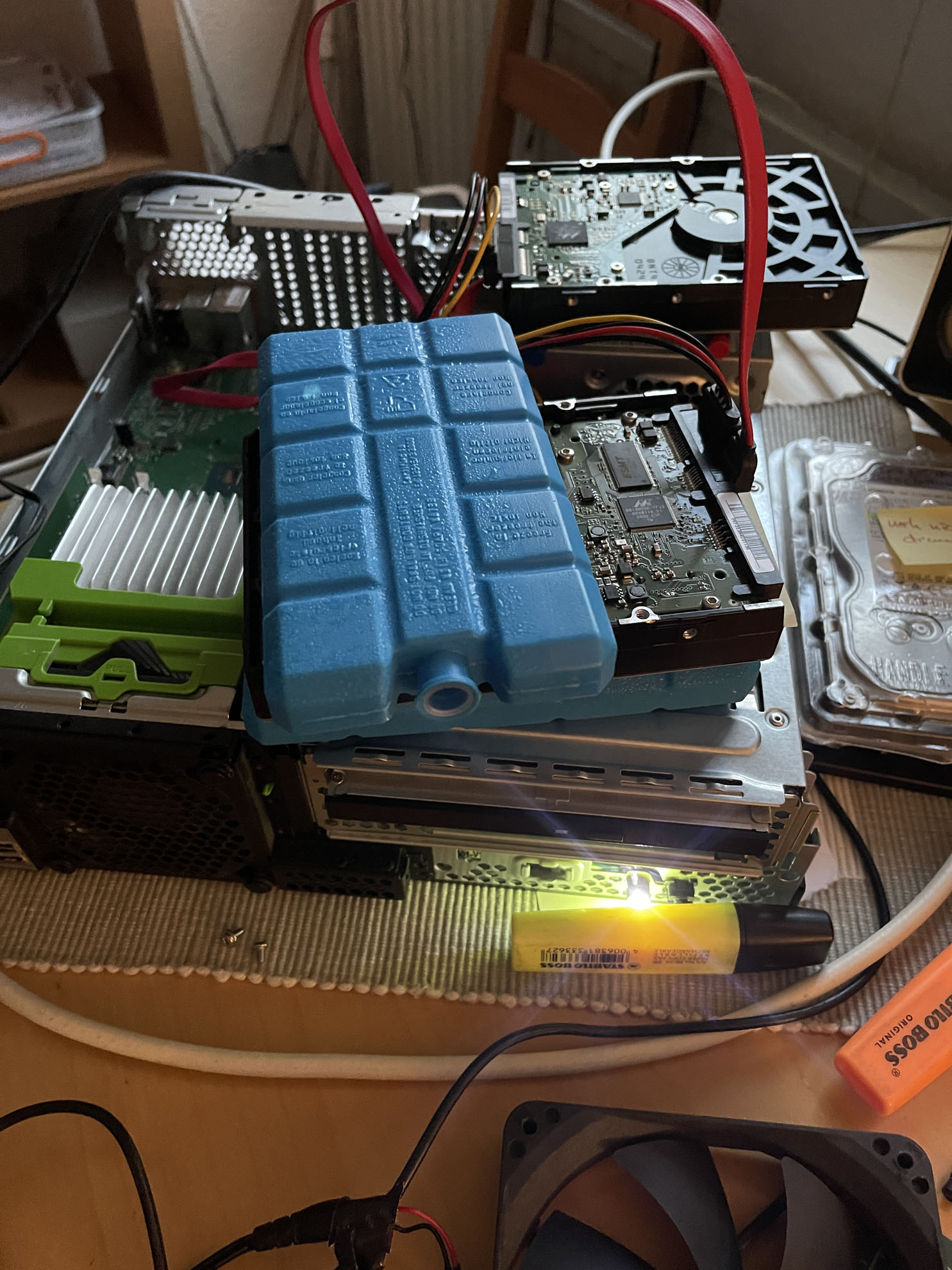

Mühsam ernährt sich das Eichhörnchen. Immerhin sind es jetzt nur noch 31
MB die zu revitalisieren ausstehen und der Gedanke ist mir auch schon
gekommen das eine Temperaturdifferenz ev. hilfreich sein könnte. Das
Ganze sieht daher jetzt technisch ungefähr so aus.....
und ja ich habe inzwischen ein Tuch untergelegt und Tautropfen
weggewischt. ;-)  So langsam könnte das Programm aber auch mal wieder
probeweise  auf backwards schalten. Die Platte machte übrigens nie
Geräusche und läuft ganz normal.
von Rbx (rcx)
Kann man die nicht unterbrechen, und später weitermachen? Wenn die
Kühlschachteln durchkokeln, wird das auch nicht witzig.

von Thomas S. (Firma: Chipwerkstatt) (tom_63)
Dass Deine Platten alle überkopf arbeiten weißt Du aber schon. Das
könnte der Grund sein, daas da kein Traffik zustande kommt.
Manche Hersteller geben das frei. Aber das möchte ich nicht versuchen.
Entweder andrsrum, oder hochkant, wie in einem Nas.

von Harald K. (kirnbichler)
Die Zeiten, wo die Einbaulage einer Festplatte irgendeine Relevanz
hatte, sind schon sehr, sehr lange vorbei.
Das kann ja ruhig so sein. Wenn aber die HDD seit ewig gewohnt ist im
'normalen' Zustand zu arbeiten, und Du die dann aufs Kreuz legst,so nach
vieleicht 10.000 Std., dann ist die diese Lage gewohnt. Plötzliche
Lageänderung (ausgeschaltet natürlich) auf Überkopf kann sie dir übel
nehmen, da die Lager und die Köpfe es nicht gewohnt sind. Kann sein,
dass die sich neu justiert, aber ein Ausfall ist möglich.
Gewiss. Und dann wird eine Festplatte so langsam wie ein
Diskettenlaufwerk. Weil sich die Lager eingeschliffen haben, oder die
Festplatte das vom Gefühl her so gewöhnt ist. Vielleiht hilft es, den
Feng-Shui-Berater hinzuzuziehen, oder eine getrocknete Hasenpfote über
einem Beutel Heilerde zu schwenken. Oder die BGAs zu reballen, man weiß
es nicht.

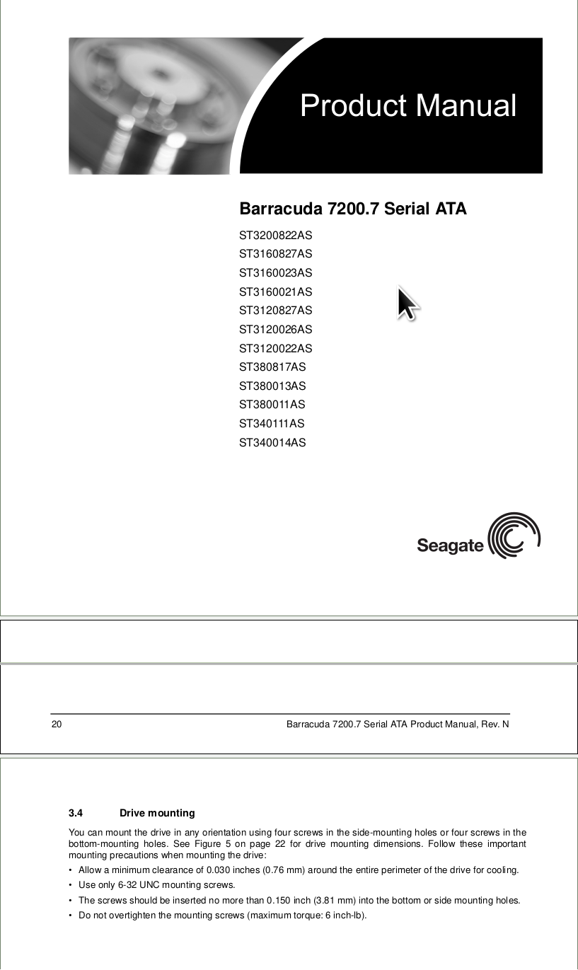

von Norbert (der_norbert)
Frank D. schrieb:
> In den Datenblättern steht als Einbauempfehlung immer senkrecht oder
> flach,
von Wastl (hartundweichware)
Norbert schrieb:
Ein Datenblatt gilt für alle?
Wastl schrieb:
> Norbert schrieb:
Nein, natürlich nicht.
Aber wenn du richtig gelesen hättest:
Frank D. schrieb:
> steht als Einbauempfehlung *immer*
IMMER. Und da reicht eben ein einziges Negativ.
